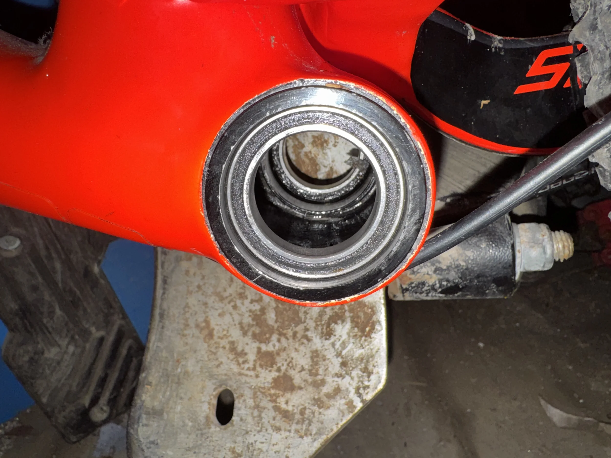

Här är några bilder.

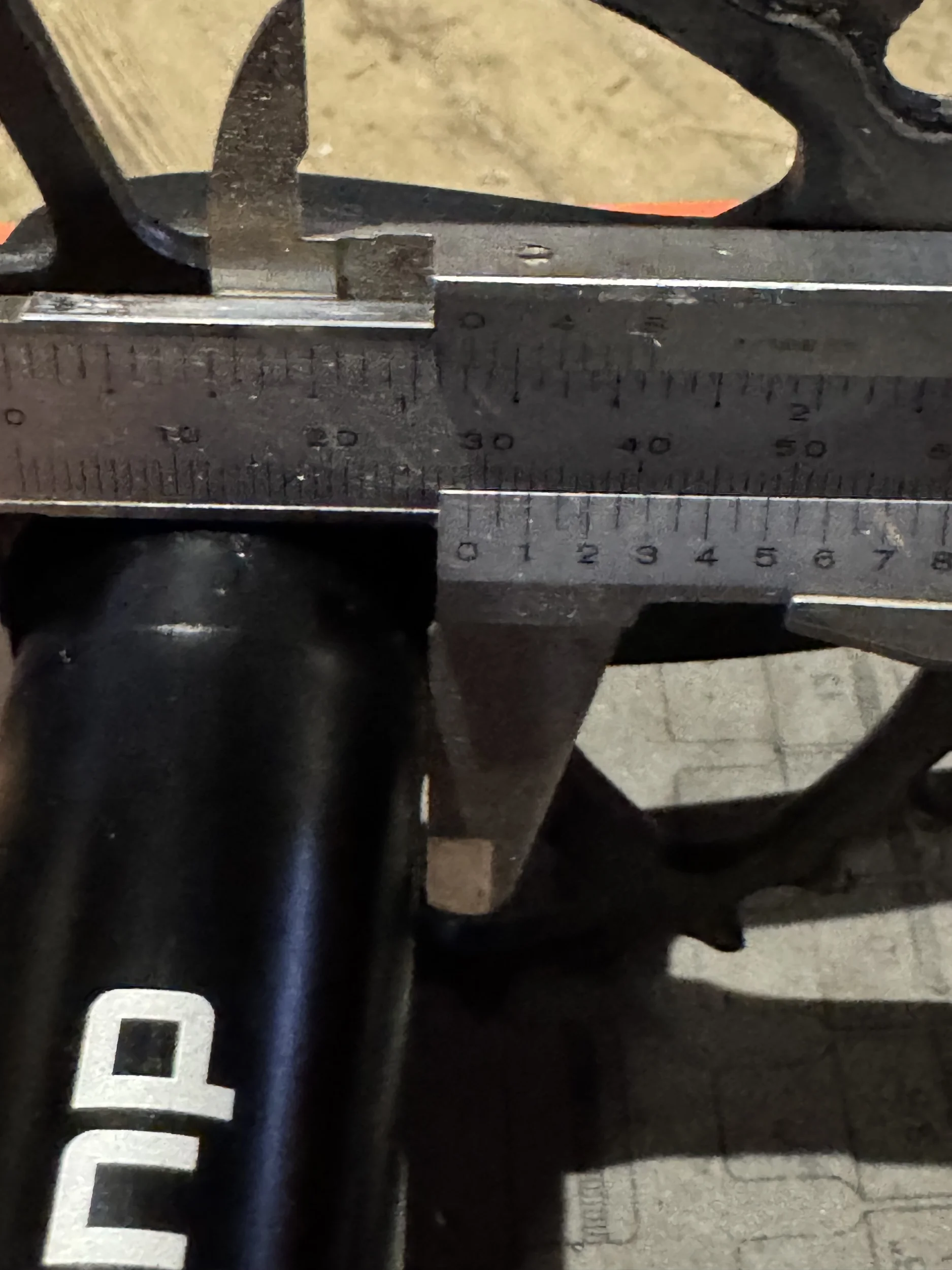

Inte för att va sån men, skjutmåttet står nära 29mm.
Ja, det är ju det TS har problem med. Axeln är 29mm och hålet i vevlagret är 30mm.

Den är för "BB30-versionen" av Cannondales assymetriska påhitt. På bilden som tillkommit precis under ditt inlägg tycker jag det ser ut som en plasthylsa runt maskinlagren, så borde vara motsvarande lager i "PF30-version" som är rätt för denna ram…
Men mät även så att bredden av hela vevlagerhuset är 83 mm och att det är assymetriskt placerat gentemot baktriangeln!

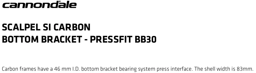

Ny vet jag inte vilken årsmodell du har, men enligt detta så är det innerdiameter 46 mm och 83 mm bredd.
Då passar t ex detta vevlager:

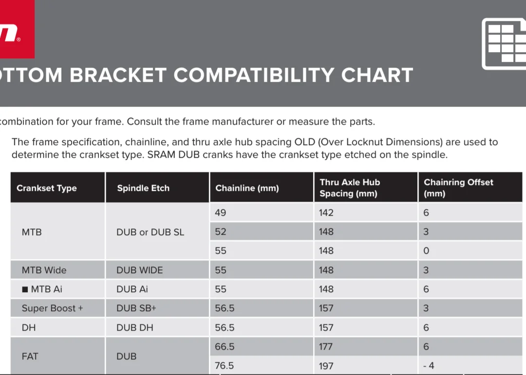

Visa bilaga 783446
Kolla om det står ”DUB ai” på vevaxeln. Mät vevlagerhusets bredd.
Jag tror inte att det finns DUB vevpartier specefik till ai. Man kan köpa drev med olika offset.
Tror det är skillnad på vevaxelbredd mellan vanlig dub och dub ai. Lite extra tillkrånglat.
Det tror jag inte.
EDIT: på lvg är Aix vevlagerhus asymmetriska. Det kompenseras med ett DUB ai vevlager med olika utstick. Jaf vet inte hur läget är på MTB.

Sram har vevar som endast är för DUB Ai.
Märkta med Dub Ai.
I manualen specar de för 83 mm ai endast Dub Ai och Dub Wide, inte vanliga Dub.
Därför frågan till TS om han har rätt vev.

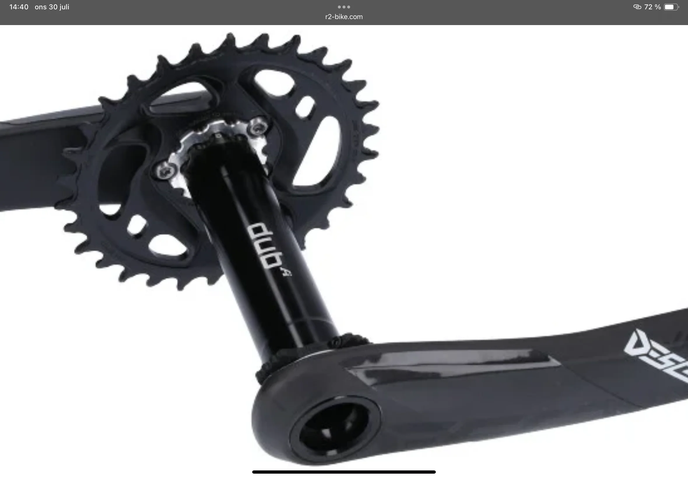

Vad är AI? Och hur vet jag om jag har AI?
Det är en Cannondale Scalpel SI carbon 3 från 2019.
Ai står för asymmetric integration och är en proprietärt cannondale-påhitt där de börjar med ett bakhjul som är (mer eller mindre) symmetriskt ekrat, i motsats till alla andra asymmetriskt ekrade bakhjulen i cykel världen, men det innebär att kassetten kommer längre ut till höger jämfört med vevpartiet så det behöver ha en "bredare" kedjelinje.

Jag tog med alla måtten till butiken och modellen på cykeln.
Nu sitter det ju rätt lager på vad jag kan förstå. Nu behöver jag rätt vev.

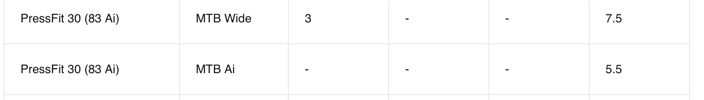

Konstigt att Wide behöver 5 mm till med spacers då. Vilken tabell läser du?
img_0567-webp.783446
Samma tabell, men jag läser inte tillräckligt noggrann ...
Men då förstår inte hur ett DUB ai vevpartier skiljer sig från vanlig DUB, förutom offset av drev som man vanligtvis inte markerar på vevaxeln.
