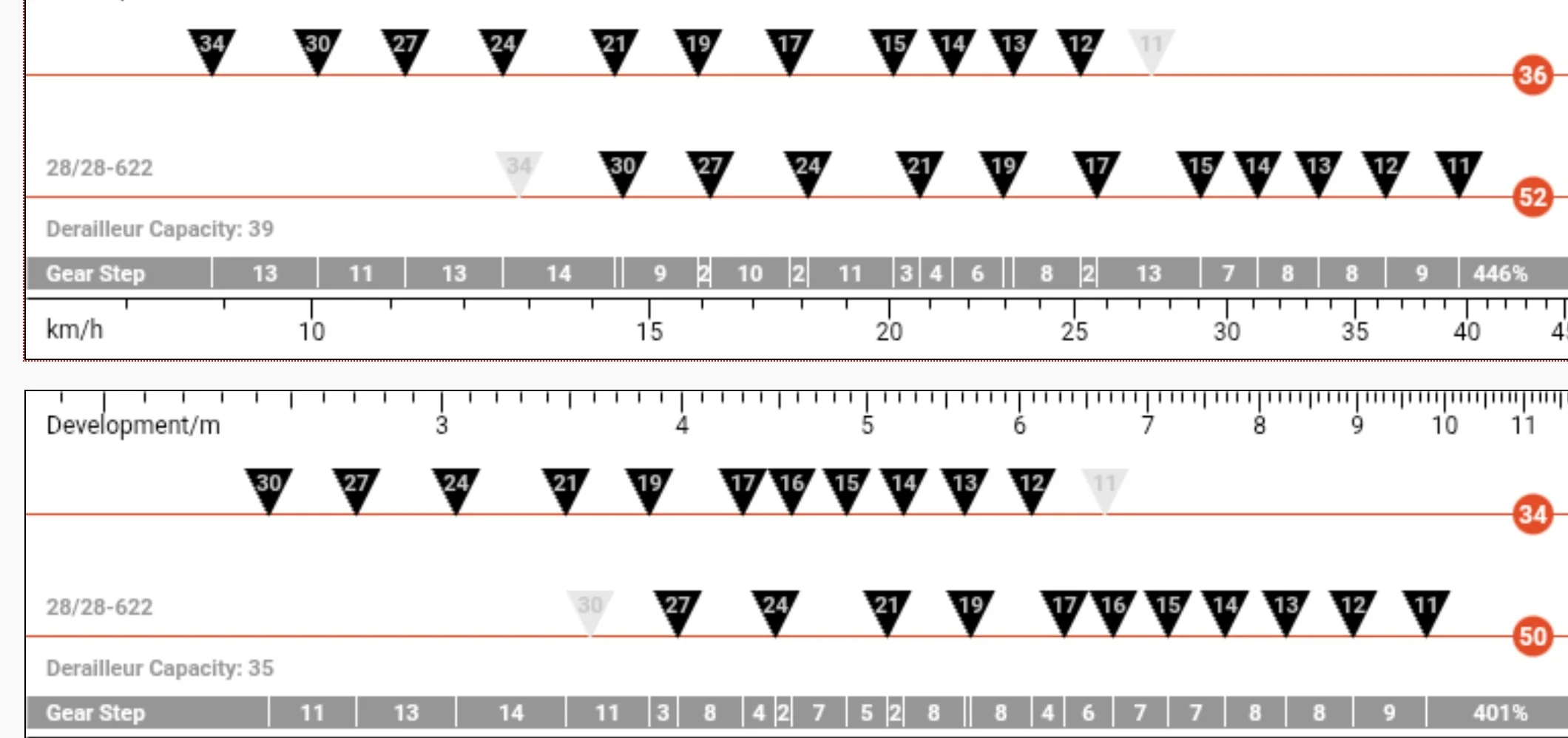

För egen del gjordes inga förändringar vad gäller utväxling när jag bytte vevarmslängd utan jag har kört vidare med 50/34+11-30 (11-delat). Har dock funderat på att bygga om kassetten och offra 11T för att få 16T eftersom avsaknaden av 16T vissa dagar känns som ett hål i en annars mjuk succession bland de tyngre växlarna. 50x11T tar mig till 70 km/h i backar och det är inget jag behöver till vardags.
