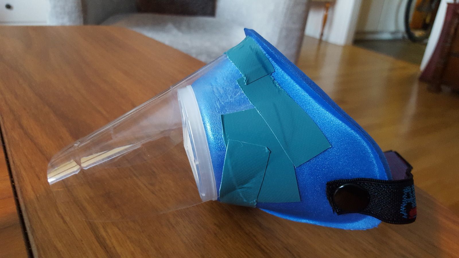

Ska prova denna. Satt på en bit tillklippt läskflaska.

pendlarsvetto sa:
Hade samma problem i början tills jag drog åt remmen ordentligt så att den sitter riktigt tight.
Delar uppfattningen att den är snarast läckage som problemet, dvs troligen hjälper inte din lösning, men det är absolut värt att testa.
Till vilken typ av cykling använder du den? Går det för långsamt får jag problem med imma.
Du kan även testa att flytta ner den så att den bara täcker munnen. Merparten av luften du drar ner i halsen går via munnen.
