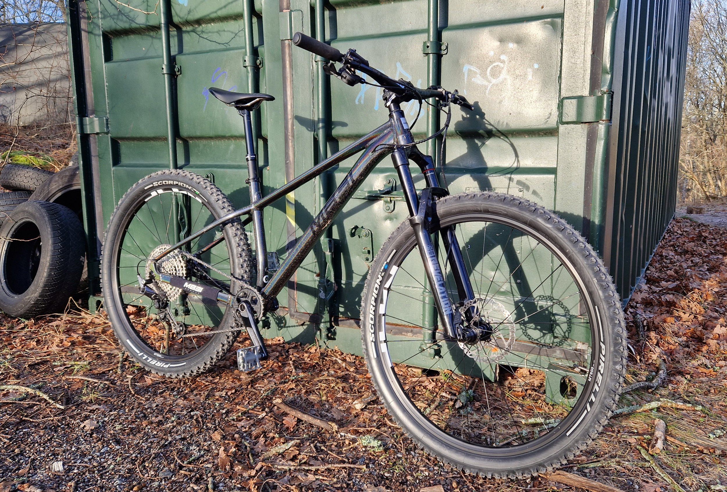

Fick hem vad jag tror var den sista deore-varianten i storlek M, grymt glad att jag knep den! Funkar helt perfekt straight out of the box och kan inte påstå att jag känner av några konstigheter gällande den branta sadelvinkeln 😊 Nu blir det öva skills!
MiniDH
Allebike MB31 MTB
Hunnit rulla lite på min nu och fixat lite.
Har 200mm skiva fram och flyttade 180mm skivan till bak.
Kapade styrröret och provade idag med en annat styre (nukeproof med lite mer uppåt sweep) och en 40mm styrstam ist för 50mm som standard och noll shims under stammen, nu känns den så lekfull så skulle kunna köra i skatepark med den!
Har satt cushcore xc i bakhjulet och tubeless fram.
Ska flytta stolpen till fruns cykel och köper en bikeyoke med 160mm till mig själv härnäst :P

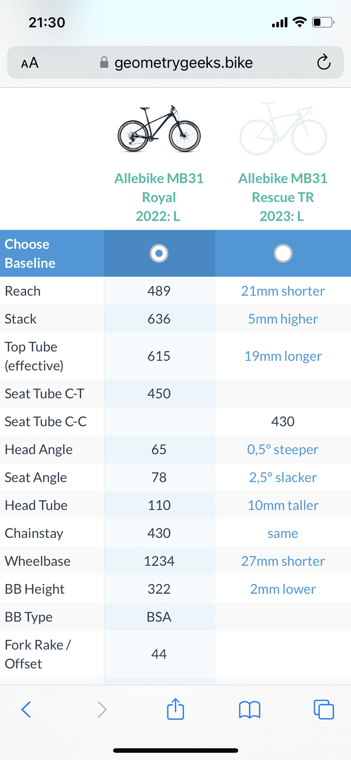

Grå färg är väldigt fint. Men både spec och vikt känns väl väldigt likt förra årets? Eller missar jag något fundamentalt i specen eller vinklarna? Tänker främst på tr varianten. Otroligt snygg hursomhelst.
jonte987
Allebike MB31 MTB
[/QUOTE
Det skiljer 20mm slaglängd. Jag har inte gamla geo framför mig men iallafall STA måste skilja en hel del.

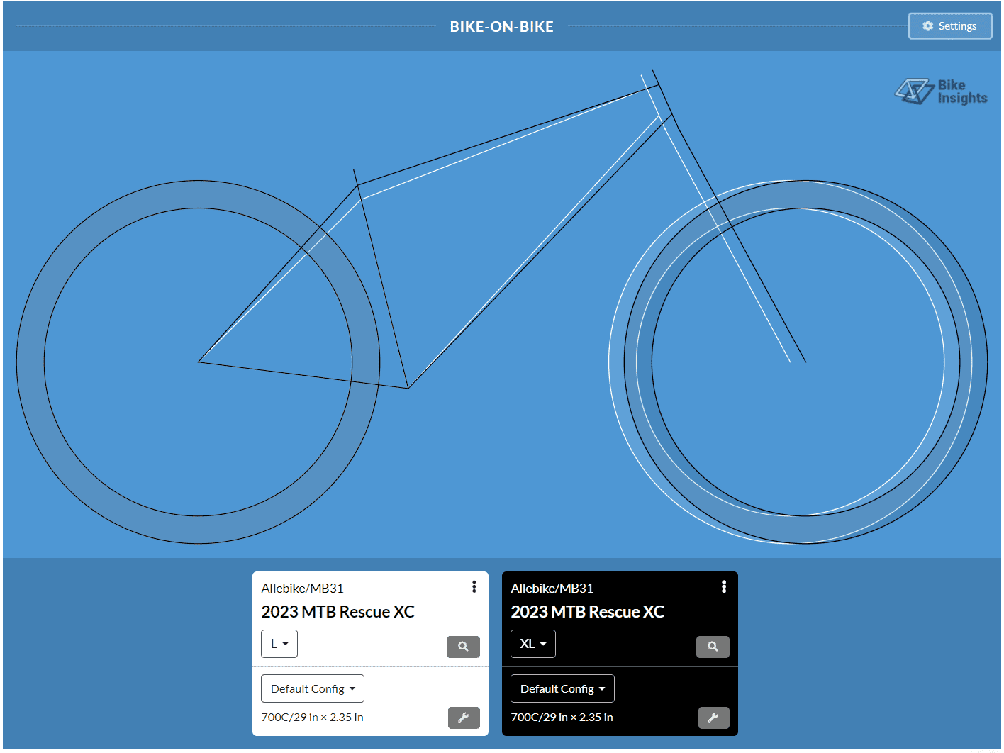

Nu också på BikeInsights. Men där räknas ett BB drop fram på 54mm.
Är geon i tabellen med eller utan sag? Hur redovisades den för tidigare årsmodeller?
Visa bilaga 607146
Nästan alla tillverkare, förutom britterna och Nordest, brukar skriva geotabeller utan sag.
Om man bara ger vevlagerhöjd berör bb drop värdet på hur tjocka däck man räknar med. Det är mycket bättre när tillverkare speccar bb drop.
Visa bilaga 607146
Det finns nog inget sätt att räkna ut drop utifrån tillgänglig data eftersom bb height beror på däcken? Antingen sidan eller användaren har räknat ut på nåt sätt.
supporten säger 58 och det stämmer med relationen mellan height och drop enligt specilized fuse 29.
Sen kan det ändå vara fel. Uppgiven A2C är 1mm kortare än gaffeln som sitter på tex. 54 är väldigt högt så hoppas på 58.
