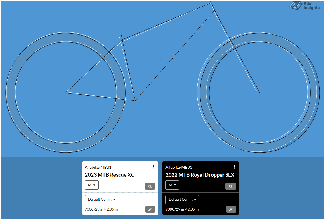

Jag hittade en svart fläck i protokollet nu. 30,9mm stolpe. Inte avgörande för mig men inte det senaste modet

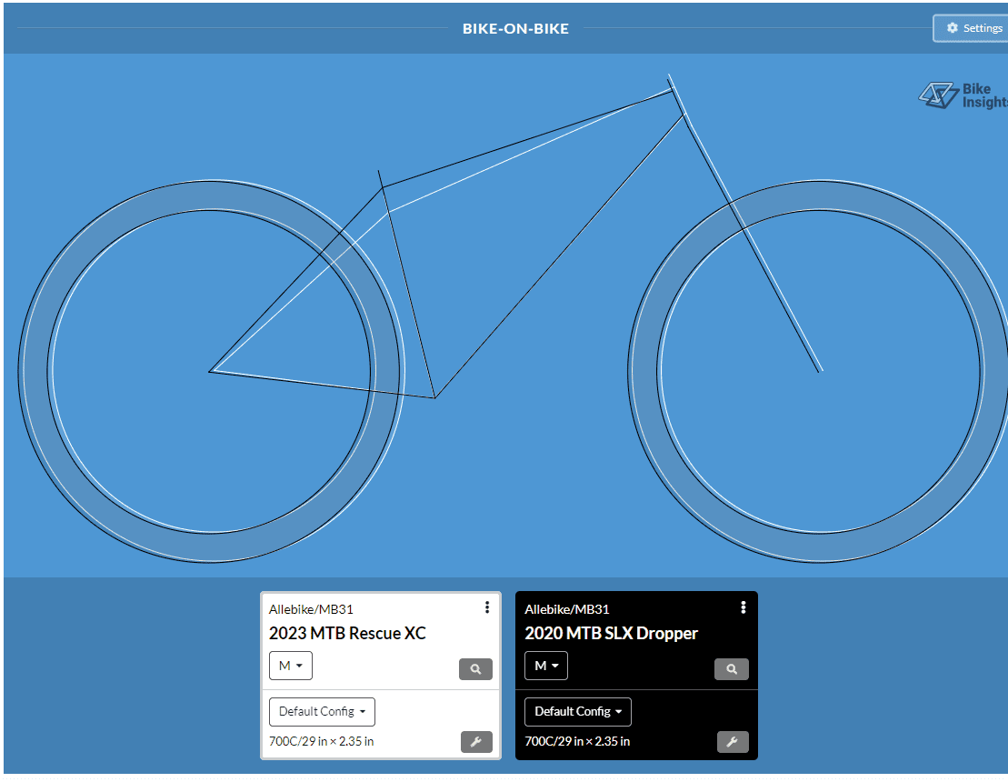

Allebike MB31 MTB
Lite lägre = lite snyggare annars samma.
Synd de inte gick hela vägen å rättade ut linjen axel => head tube
Allebike MB31 MTB

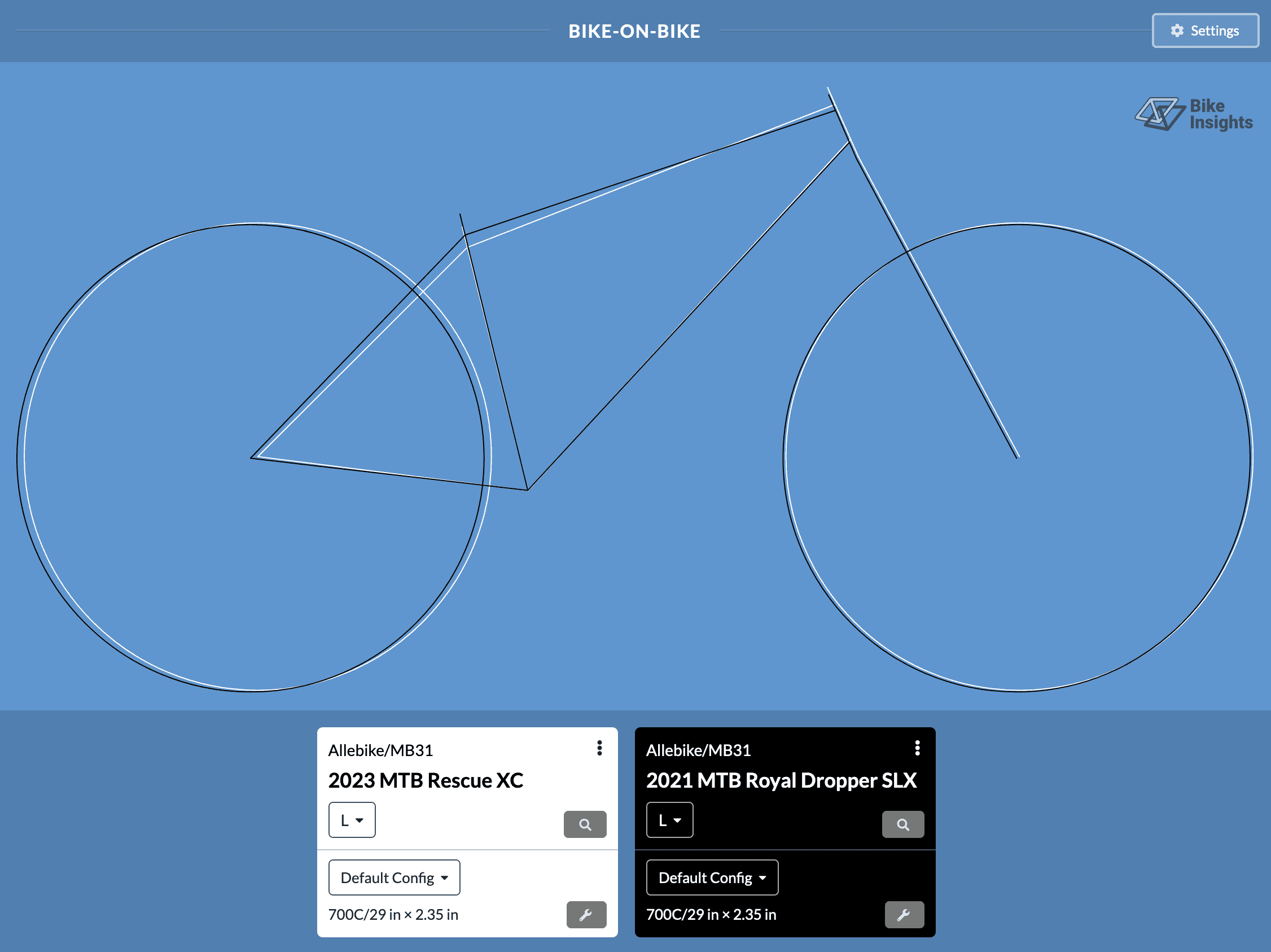

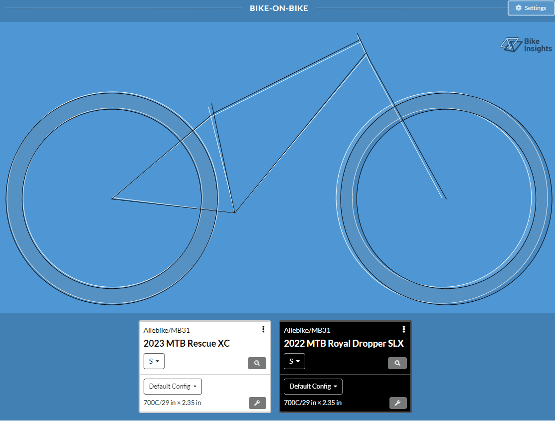

Jag jämförde M, men jag ser nu att du jämförde S och M, som har samma längd på styrhuvudet.
Vevlagerhöjd skiljer sig. Det ger 5 mm extra skillnad, om däck har samma höjd. Om 2022 har större däck kan det förklara allt.

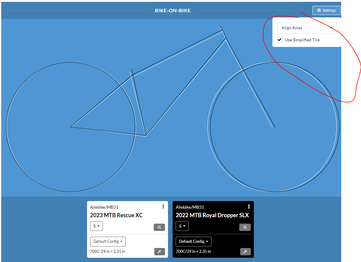

Ja, jag råkade ta fel. Jag ser nu att de inte står på marken utan är synkade vid BB?
Det förstod inte jag....det är bra för att jämföra vinklar men inte annat
Small har 100 både nu och 22. Tycker ändå det är svårt att greppa skillnaden
EDIT2. Nu gjorde jag väl samma feltänk igen - vore bra med option att synka vertikalen vid axel istället för bb

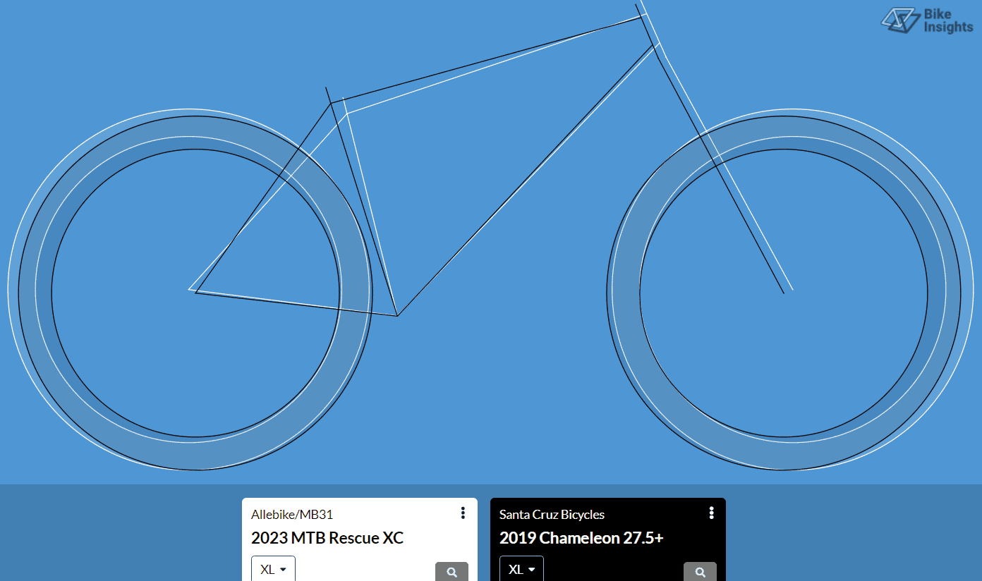

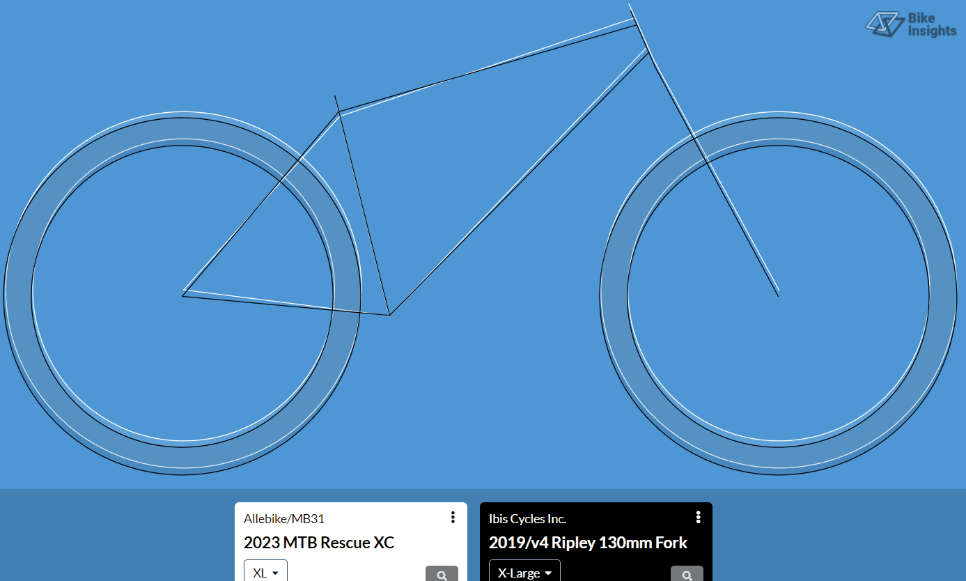

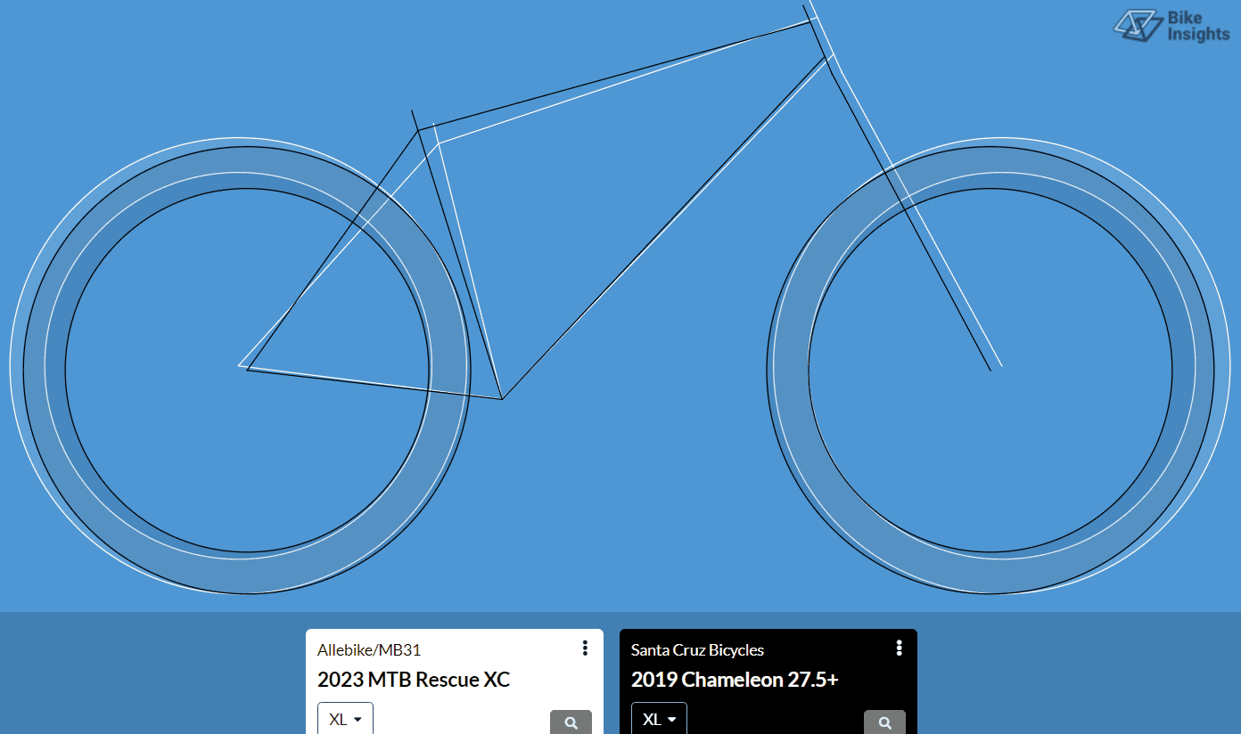

Tänker jag rätt storleksmässigt?
Den Santa Cruz Chameleon XL med 120mm gaffel och 27.5+ jag hade förrut kändes aningen lång och körde med 35mm stam och styre med 12grad sweep. Händerna hamnade då i princip i linje med gaffelröret vilket var bekvämt men inte optimalt för att manövrera cykeln. XC rescue är aningens längre men har ju en betydligt brantare sadelrör och kommer då uppfattas som lite kortare.
XC Rescue jämfört med min nu sålda Ibis Ripley V4 är helt spot on i geo. Men alltid svårt att jämföra FS och HT på pappret då HTn kommer bli längre under sag. Ripleyn körde jag med stock cockpit inkl 50mm stam.
Kanske blir en XL Rescue bra med 40mm stam om jag vill hamna där jag var tidigare. Att gå ner till en Large kanns fel.

Visa bilaga 607284
Visa bilaga 607288
Reach på en HT blir längre med hälften av sag när man sitter på den. Då blir Rescue i Xl 15 mm längre än din Ripley. Kanske bättre att tar L, framförallt om din Chameleon känder för läng.
Förresten kör jag, med min 179 cm, en Chameleon i XL, men helstel med 100% ståcykling. Min stig-HT har 465 mm reach utan sag.

Den blir kortare men beror på sadelhöjd också
Allebike MB31 MTB
Jag är 186 med 91cm PBH men det säger ju inte så mycket om hur jag gillar att sitta på cykeln. Reach förlängs med 1/2 av sag på HT var en bra tumregel. Kanske får ta mig till Allingsås och provcykla.
Mina ben har inte växt så sadelhöjd borde vara den samma som förrut. (men förstår hur du tänker, ju längre stolpe desto större skillnad i upplevd längd)
Allebike MB31 MTB
Jo, men effektiv STA mäts på olika höjd på olika cyklar och diffen mot detta påverkar längden olika beroende på STA.

Jag borde köpt 23:an som är snällare, tänker jag när jag ser alla skisser och hör era resonemang. Så, finns det räddning för min 22:a? Är det ens lönt att prova Barzo-sulor eller skall jag köpa en renodlad XC?
Allebike MB31 MTB
Testa andra däck. Enda felet på 22an är att vinklar gör det svårt att sänka gaffeln hur mycket som helst.
Sen verkar en del gilla en rap cykel ned 69 grader hta och då finns det nog ingen räddning.
