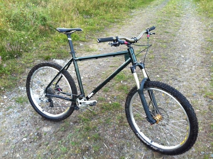

Min ragley blue pig-x rockade i hafjells BP (med 2.35 1ply och Nobby 2.4) sen att den kan ta 30.9 dropper stolpe och klättrar som en gud, får man se som en bonus!
