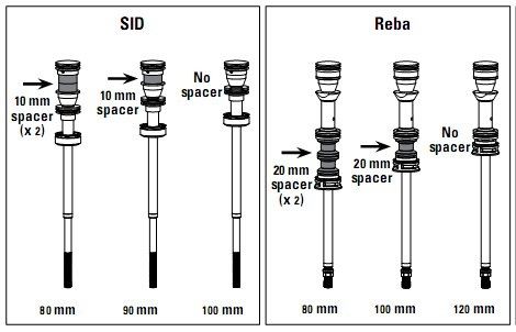

Jag har aldrig förstått varför man skall ändra från 100 till 80 ? Gaffeln bygger ju lika högt i alla fall och minska slaglängd har väl inga fördelar ?

Den bygger inte lika högt, distansen sänker gaffeln med 20mm.

Hur sänker en distans något?
Edit: sitter det en distans där från början, men den "nya" är 20mm kortare? Isf fattar jag... annars får någon förklara! :P

Innerbenen har ett stopp inuti hur långt dom får röra sig uppåt och sätter man då en distans på 20mm mellan stoppet och botten på innerbenet så sänks detta stopp med 20mm. Väldigt enkelt att förstå om man vet hur cykel gafflar ser ut inuti.
Kör man mest långlopp eller liknande så kanske lite hårdare och lägre 80mm fjädringsväg räcker till.
    22.3 KB · Besök: 100

Är det så ? Enligt skalan på mitt högra innerben så borde det ju vara så. Men jag fattar ej hur. Jag mekar inte gaffel. :o

kollar man bilden, så verkar ju inte själva dämparenheten bli längre med utan spacerns o 100 mm slag. så blir gaffeln verkligen kortare?

greblleM skrev:
> Ok, men man sänker väl ändå inte ner gaffeln?
> Axel till krona är väl detsamma, fast med 20mm
> mindre slag?
Jo man korta slaget genom att sänka gaffeln och Axel till krona måttet blir mindre.
