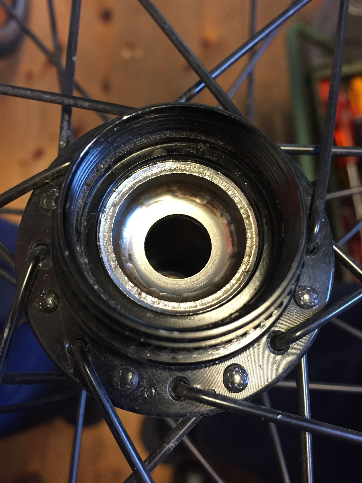

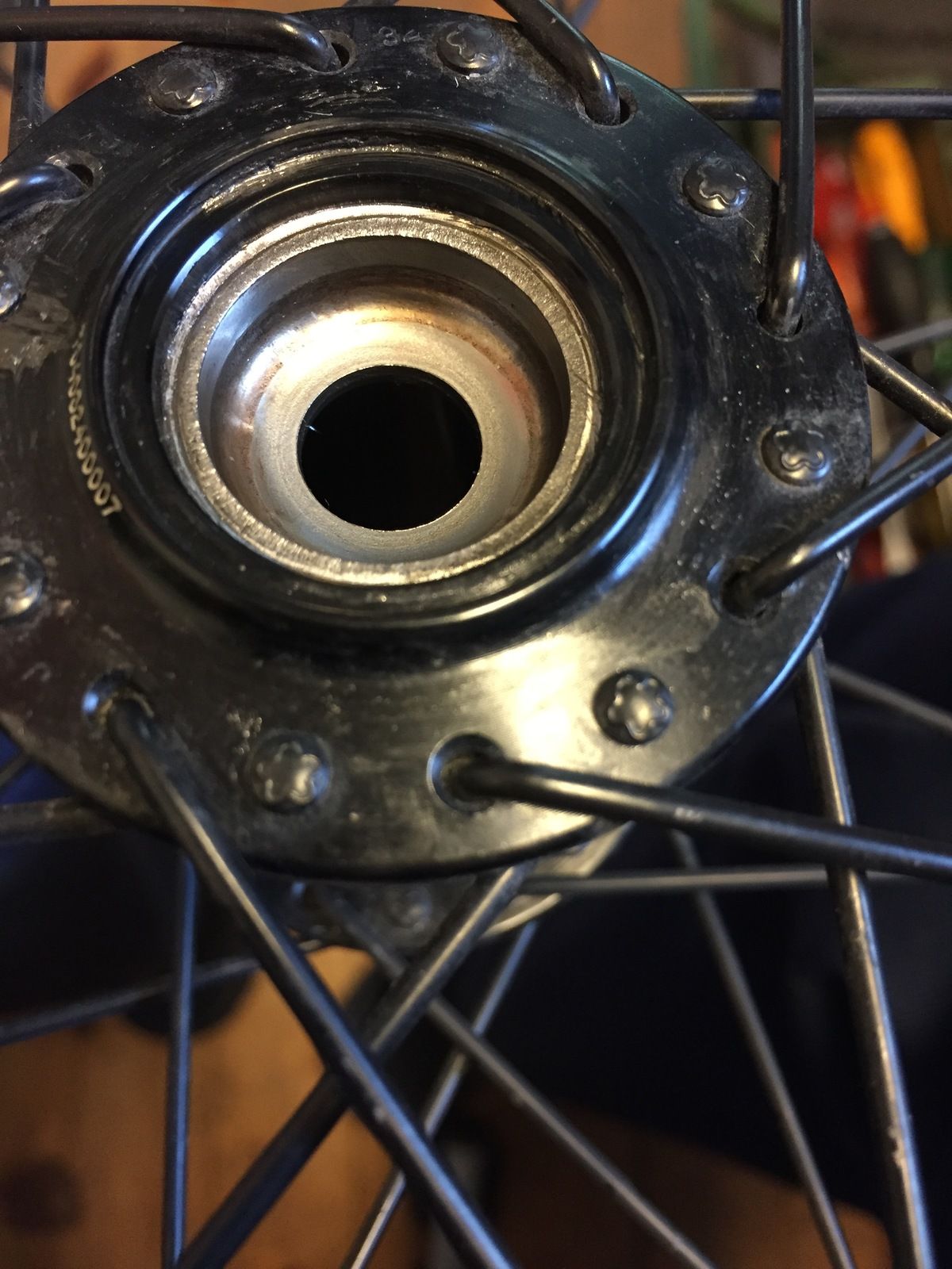

Grabben kom hem igår kväll med en knäckt snabbkoppling och ett nav som var helt orörligt på sin MTB. Efter att ha demonterat navet och torkat bort det fett som trots allt fanns kvar ser lagerbanorna i navet ut så här
Är det kört eller kan man fetta in och dra ihop det igen?

Groparna i kulbanan på övre bilden har troligen uppkommit genom att någon spänt lagret åt helvete för hårt. Då trycks kulorna in i banan och skapar permanenta märken. Kullager ska bara dras tills glappet är borta och sen låsas med muttern längst ut. Lite ytterligare tryck tillkommer när man drar åt QR:en, så man får prova sig fram.
Edit: Kan ha varit nån som bankat på axeln också, just med tanke på nedanstående kommentar. Annars borde det varit lika buligt på båda sidor kan man tycka.

Innan du slänger det gamla (om du inte vill spara det för ett framtida navbyte), så knacka ur lagerskålen som såg hygglig ut.
Oddsen är ganska goda på att du kan använda den för att reparera ett annat nav med en liknande skada.
