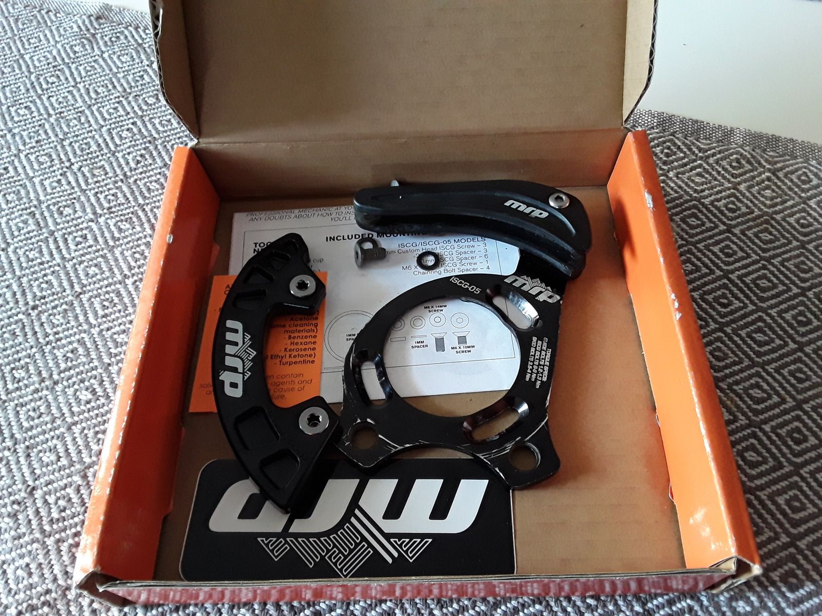

Kapat, monterat och provkört. Förutom 10mm högre, snyggare och 180gr lägre vikt känns det som det var mindre vibrationer men det kan va fel eftersom underlaget var annorlunda, mer isigt men ändå mjuk på nåt vis så gummidobbarna greppade.
    353.4 KB · Besök: 166

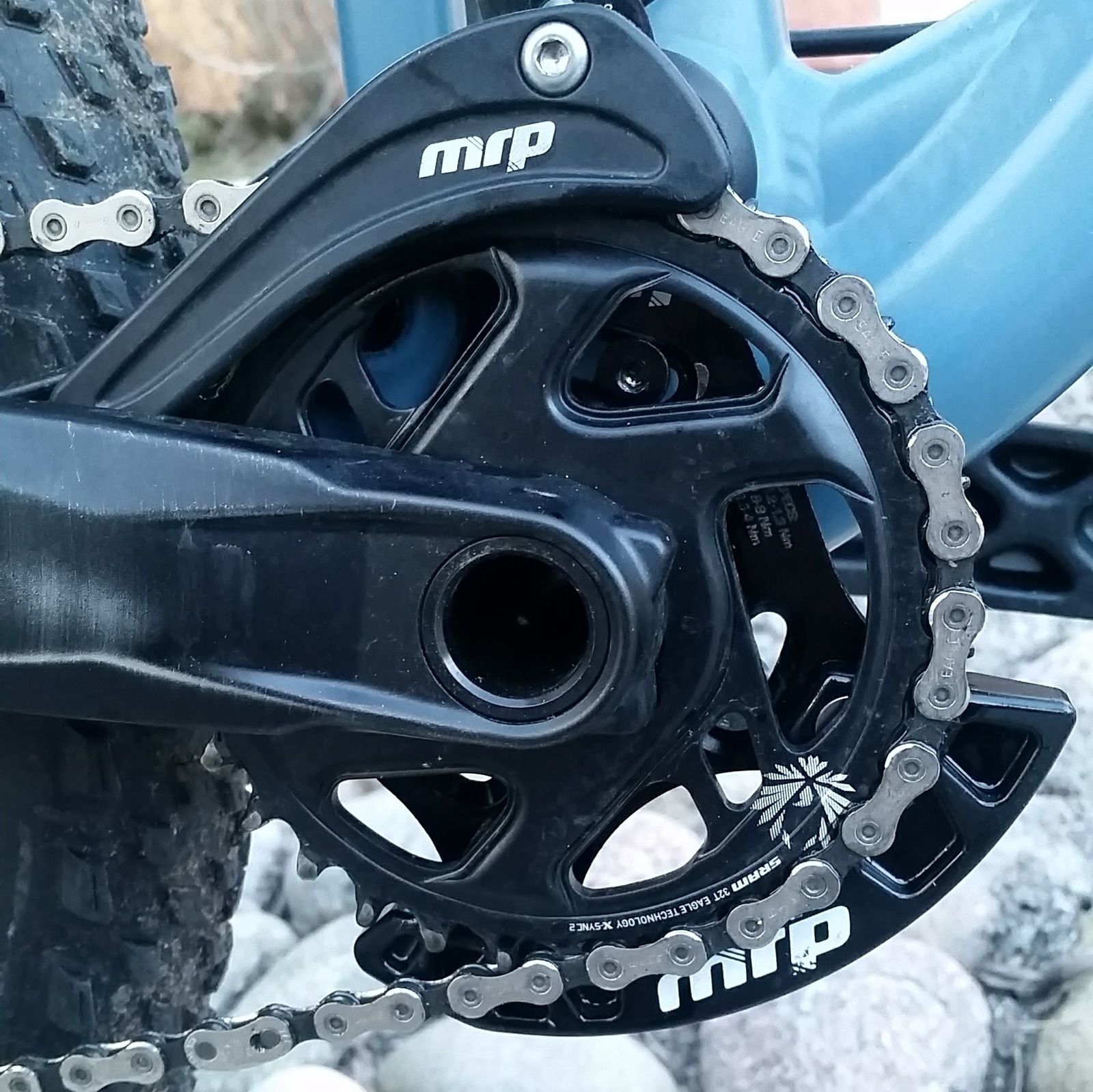

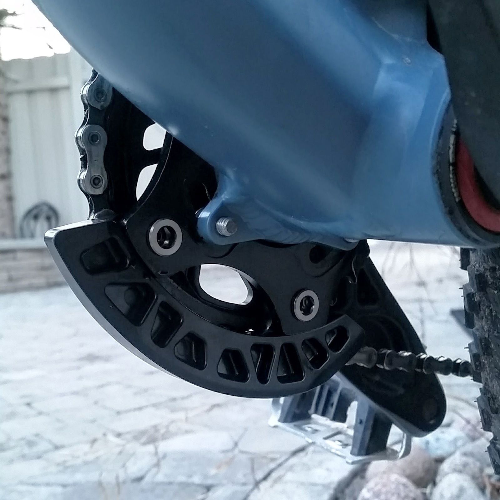

Gjorde ett fynd här på k&s. Kapade först upp den mellan kl 8 och 11 så att jag slapp montera av vevpartiet. Sedan var det enkelt att skruva dit den, plugg & play utan att behöva justera för kedjelinjen.
Nu är jag klart för riktigt stök och bröt utan att riskera kedjehopp eller tjonga in i klingan. Provkörde bashen på en trave lastpaller och nylonpucken glider över kanten betydligt bättre än kedjan.20180328_174646.jpg].

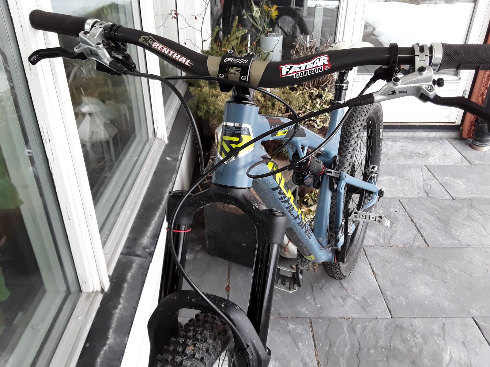

Bashguard är bra!

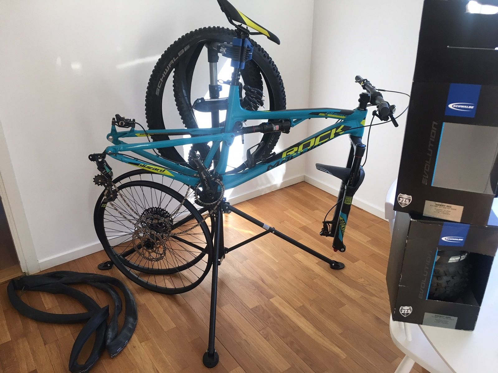

Så sugen på att cykla nu! Har beställt tejp, gukka, och ventiler, Blir tubless. ska testa Noby nick 2,6 fram och rocket ron 2,6 el 3,0 i bak.
Har inte bestämt mig. tips?!

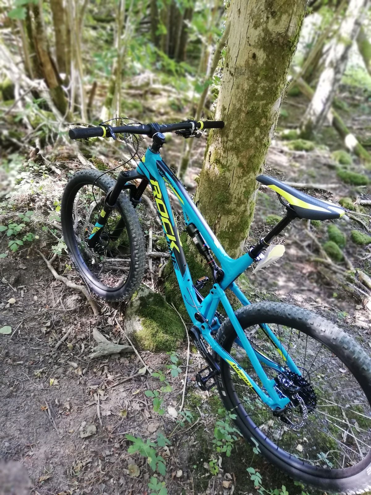

I specen till min 90-27+ så stod det Race Face Aeffect som dropper post men det var i verkligheten en Race Face Turbine. Jag passade då på att byta ut remonten till en 1x remote istället. Självklart i favoritfärgen lila ?.
Så mycket skönare med en 1x remote istället.

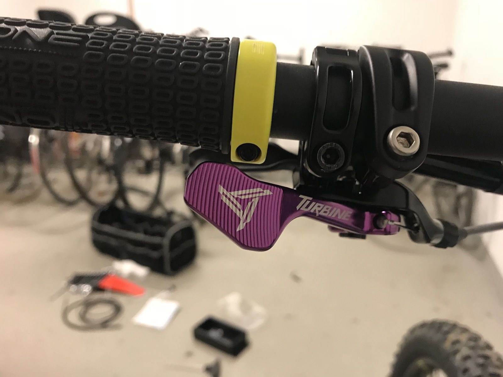

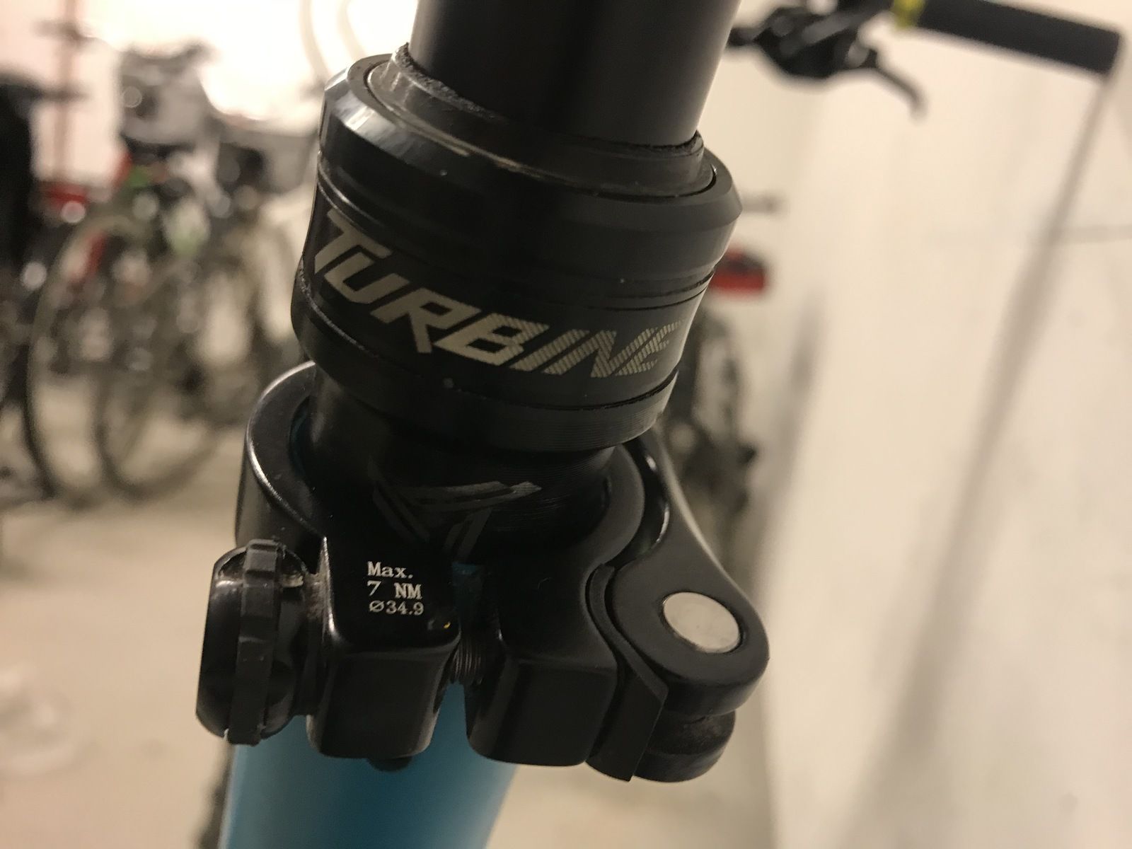

fekki sa:
Nu står det Turbine dropper på CKs hemsida, men det sitter ändå en Aeffect på den 90-27+ 2017 som jag fick i tisdags. Dessutom glappar den, går både att rotera och vicka det inre röret en aning. :-( :-( Kontaktat CK och väntar på återkoppling.
UPPDATERING: Fick en ny Aeffect dropper samt 700 "cykelkraftpoäng" som kompensation för att cykeln inte kom med Turbine dropper som specat. Denna leverans måste de ha prioriterat för den skickades samma dag, till skillnad från cykeln som blev försenad två veckor.
