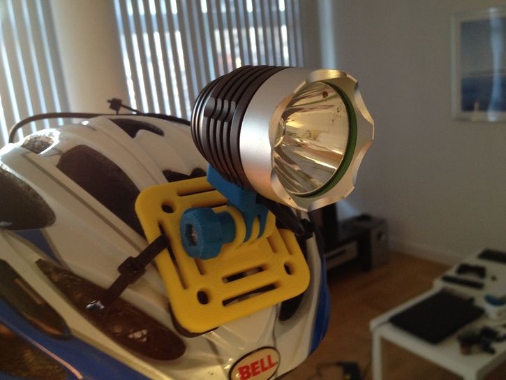

Jerry skrev:
> Mycketvillhamer skrev:
> > Kör på två Xml-t6 från dealextreme, en på
> > styret och en på huvudet. Tyckte den på
> huvudet
> > satt dåligt så jag 3d-printade ett fäste
> modell
> > gopro och ersatte originalet på hjälmlampan.
> Schnuggt!
> Kan du göra fler?
Japp, det kan jag. Jag tar 200kr om du vill ha hela fästet med delen man buntbandar fast i hjälmen. 50 kr om du redan har ett goprofäste och bara vill ha delen man sätter i lampan.
Hör av dig på PM om du är intresserad.

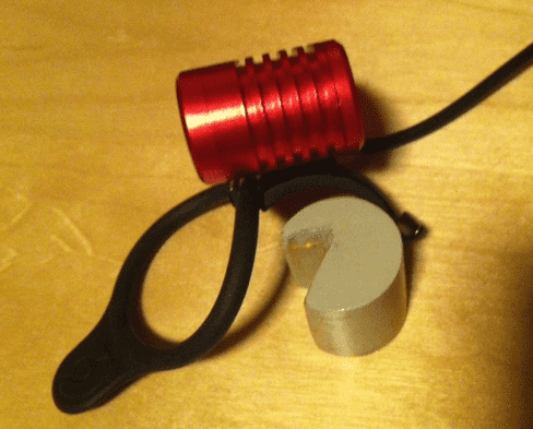

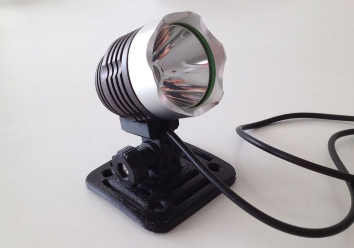

Ett styck fäste printat, passningstestat och redo för leverans.

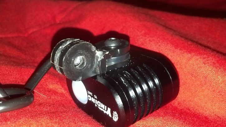

Efter DIY-halogen lampan så köpte jag en billig P7-lampa som gav upp ganska snabbt. Därefter en till, som också den gav upp rätt snabbt. Säsongen efter blev det magicshine vilken har hållt i tre år nu (tror jag det blir). Erfarenhetern säger att jag vill ha lite mer kvalitet; "finkines". Vad jag köpa då? Funderar på att köpa en MJ808E till och byta optiken. MJ880 är lite för dyr.

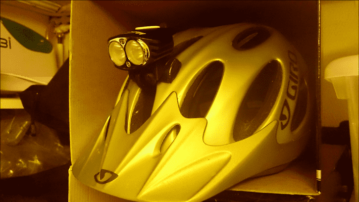

Jag är bra nöjd med min MJ-880 med en spridningslins, den va väl investerade slantar, som jag ser på saken.
Frid!

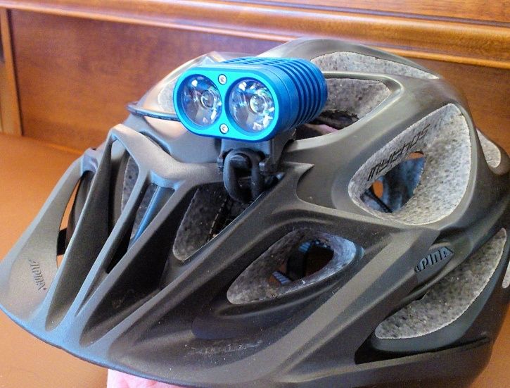

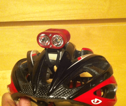

Vill ju ha lågprofils hjälmfäste för en sånhär.
Ni med 3d printers, vad har ni för ideer?
Nått sånthär kanske? Behöver dock inget snabbfäste, utan ser gärna att man skruvar fast den i fästet och strapsar fästet i hjälmen. Har lamphjälm så...
Årets lamptråd 2014/2015
Fliken: jo, det är väl kanske så.
Miracle: smutt med mittmontering. Gps-anpassat mojäng? Inte fel att få fram lampan något också. Tycker man kan bli lite bländad ibland när man står och bryter.

Fördelen med ett snabbfäste av gopromodell är ju att man kan justera ljusbilden i höjdled. Trist att bundbanda eller skruva fast fästet och märka att man får ljuset precis framför framhjulet eller i grantopparna. I övrigt hade det ju varit lätt att göra en välvd platta med fästen för buntband som man kan skruva fast lampan direkt på.

Men hur "platt" kan man få lampan med gopro fäste typ. Vill inte ha nån antenn på huvudet :D
Just nu siter lampan med kardborre direkt på hjälmen, inte helt optimalt.

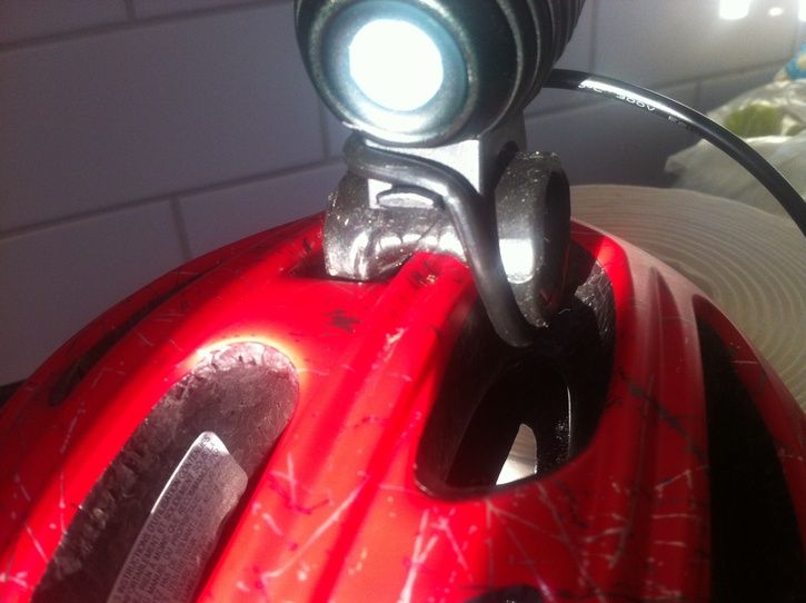

Använd fästet du har.
Gör så här:
1) Leta reda på ett rätt kort alu-rör i skrotlådan, typ 5cm. Kapat gaffelrör, duschstångs-snutt?
2) Bestäm var på hjälmen du vill ha lampan, mät avstånden mellan ventilationshålen. Om du inte har ventilationshål i hjälmen spricker det här, tyvärr. Annars fortsätt till 3.
3) Fila ur spår ur röret så att du kan sänka ned röret ungefär till hälften i hjälmen. Om du sänker ned för mycket kommer det bli svårt att reglera hur högt lampan ska lysa, för lite nedsänkning gör den kanske lite instabilare. Prova några gånger under tiden.
4) Om du är rädd om hjälmen är det nu dags att klä in röret på något elegant sätt. Eltejp är väl det självklara, jag hade nån gummitejp som krympte vid streckning.
5) Placera först röret, sen lampan. Använd gummisnodd ner genom hjälmen i lampans ordinarie fäste.
6) Justera in riktning på lampan. Trassla in sladden snyggt så den kommer ut tex i nacken.
7) Ut och kör med det lägsta, stabilaste(?) och billigaste hjälmfästet.
Har en bild nånstans, tror jag postat här tidigare också. Ska se om jag hittar.

Fan! Nu måste jag göra om min! ;-)
Här är bilden, fast fel hjälm så fästet sitter helt fel och gummibandet är bara halvfäst. Men det kanske hjälper lite?

Jo, det är riktigt praktiskt att få fram lampan lite. Dessutom tycker jag ljusbilden känns lite bättre när lampan är helt centrerad. Det är en liten pryl från Rosebikes: http://www.rosebikes.se/artikel/rose-barnizer-al46-tacholight-holder/aid:639403/
Frid!

Så här sitter fästet på min hjälm. Det sticker upp en del mer än nedsänkt rör, men å andra sidan sitter lampan kvar där jag satte den under hela turen :)

Mycketvillhamer: Oroa dig inte, det sitter fast på mitt rör. Din variant är också bra, fast lite klumpig och krånglig och tung och överarbetad. Jag gillar den i gult! ;-)
> en
> > > > > sånhär.
> ideer?
> inget
> > skruvar
> > > > fast
> > > hjälmen.
> > > > Har
> > > > > lamphjälm så...
> gopromodell
> > > är
> höjdled.
> fästet
> > > och
> > hade
> platta
> > > med
> fast
> > > > lampan direkt på.
> > huvudet
> > > :D
> å
> den
> > under hela turen :)
> Jaaa, och min lampa är inte så hög heller. Jag
> är sugen, går det att göra något lampfäste
> passande yinding lampan kanske?
> Såg du bilden däruppe? Där gopro adaptern
> sitter mer bakom lampan än under den?
Klart det går, behöver lite mått på originalplastbiten som sitter på lampan bara.

Istället för att bara säga Pfffff ska jag utveckla lite :)
Tanken med fästet är att man, om man har en gopro ska kunna använda samma fäste till kameran som till lampan och slippa hålla på byta mellan flera fästen. Dessutom finns det ju hjälmar med fabriksmonterat gopro-fäste. Dessa behöver då bara delen som sitter på lampan för att kunna sätta fast lampan på sin fina hjälm.
Finns också en anledning till att fästet är gult. Det är för att jag, i egenskap av demonisk kapitalist och egenföretagare, vill att det ska synas att fästet inte är ett vanligt köpefäste, alltså som en liten marknadsföringsgrej när man är ute och trampar med det.
Till sist antar jag att det där med att lampan skakar ner inte är något problem om man mest cyklar cykelvasa-stigar ;)

Hade jag en sån häftig mackapär som du har skulle jag nog inte leka skrotnisse med duschstång och tejp. :-)

Gillar enkelheten i din variant, måste säga att det är en smart lösning!
Mitt sätt att få låg profil på lampan liknar "Freddie L"'s metod.
Jag bytte ut det sunkiga fästet jag fick med till min yinding mot ett lätt modifierat "Supernova Bar Bracket". Länk: http://www.bike24.com/p217488.html
Sen tog jag en bit vanlig rundstav i trä och sågade ur en "tårtbit" ur den så att det passade min Giro Atmos.
Så här blev det
+ Jäkligt låg profil.
+ Stabilt. Yindingsarna är så lätta att denna lösning sitter riktigt bra.
- Funkar bara för en hjälm.

Snyggt!
Rattnalle skrev:
> Nu har jag ingen bild men min lampa går att
> fästa rätt bra direkt i hjälmen även utan
> rundstav. Hamnar nästan i hjälmen.
+1. Kräver ju lite tur att ventilationshål och fäste lirar med varandra men min Yinding sitter grymt bra direkt på hjälmen. Fick bara vrida lampan lite för att få den att peka rakt fram. Kan tänka mig att det finns hjälmar där det funkar ännu bättre (centrerat).

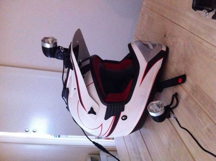

Jag tänkte bara fräsa två spår i skärmen få fullfacekrukan. Sedan fäster man enkelt lampan med ett hjälfäste. Så gjorde jag på förra hjälmen med lånad lampa vilket funkade fint.
Lite skillnad dock på frigolithjälm och fullfeja. Behövet av ett snärtigt litet fäste går lite bort.
