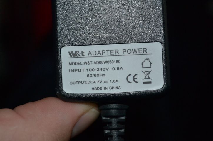

Om jag får vara så fräck att snöra in ytterligare en batterifråga...
Plockade fram min Cavo-lampa från i vintras idag och upptäckte att jag har förlagt laddaren till fanskapet. Efter en stunds letande så hittade jag en laddare som jag inte vet vad för tingest den tillhör så min fråga är om jag kan använda den till att ladda mitt batteripack då laddaren är något starkare än batterierna.
Laddare:
Output: 4.2 V, 1.6A
och batteripack:
3.7 V, 1500mAh
Skillnaden är ju inte alltför stor men jag känner inte att jag vill chansa och förstöra batteripacket.
Om någon har en likadan Cavolampa (1200 lumen) och kan hojta till om vad det står på den laddaren hade det kanske hjälpt. Eller jag vet inte, jag hatar elektronik.
Årets lamptråd 2014/2015
En bild på "laddarens" etikett skulle underlätta. Är det fel typ så kommer den överladda baterierna & det slutar inte bra. 4.2 volt är den spänning där en riktig lipoladdare slår ifrån om den laddar en cell så det talar ju för att det ändå är laddaren som du funnit.
Frid!

1,6 A innebär att den laddar dit batteri på 1.5 A från tomt till fullt på en timme vilket är lite i överkant. Jag skulle inte lämna batteriet oövervakat medans det laddar. Det bör man förresten inte göra ändå.

Här är en bild på laddarens etikett. Men det verkar som att jag vågar använda den alltså? Så länge jag inte lämnar den att ladda ett dygn eller två? Det kan ju faktiskt vara originalladdaren som följde med lampan, men jag är inte säker.
> är inte säker.
Du ska inte lämna den alls och inte ladda i över en timme. Det är lite oroande att det står adapter istället för charger.

Helvete. Kanske är bäst att köpa en ny laddare då som man inte behöver vaka över. Men har jag förstått det rätt så måste jag alltså köpa en laddare som stämmer exakt överens med batteriets kapacitet? Eller kan man gå över volten men inte amperen?

Nja alltså alla laddare till de batteripaket kinalamporna och liknande använder är bara en dum strömförsörjning som ger konstant 4,2V och maximalt en viss styrka i ampere. Batteriets skyddskrets slår sedan ifrån när cellerna är fulladdade. Alternativet är en riktig laddare om batteripaketet saknar skyddskrets.
Det viktiga måttet är spänningen i volt (V) som måste stämma. Polaritet är också viktigt, alltså vilken pol i kontakten som är + respektive -. Det symboliseras av symbolen med en klo runt en boll. Strömstyrkan i ampere (A) är inte jätteintressant utan batteriet kommer inte att sörpla i sig mer än skyddskretsen tillåter ändå. Däremot gör en för klen laddare att batteriet laddas långsammare.
Alltså det lät kanske lite dramatiskt, men LiOn batterier har tråkiga saker för sig OM de blir överladdade eller går sönder så därför ska de helst inte laddas utan uppsikt.
I det här fallet behövs det dock inte mer än ungefär en timme för att ladda ditt batteri om laddaren ger 1,6 A och ditt batteri har en kapacitet på 1,5 Ah. Vore kapaciteten i ditt batteri 3,0 Ah skulle det ta ca 2 timmar med den laddaren.
Att det står 4,2 V på specifikationen talar ju för att det faktiskt är en LiOn laddare.
Frid!

Ok, tack ska ni ha! Jag testar och ladda batteriet med den här (får väl hålla det till max en timme) så ser jag om batterierna går i graven av det. Det börjar ju bli mörkt tom här uppe om kvällarna så det skulle vara kul att kunna använda lampan ibland.

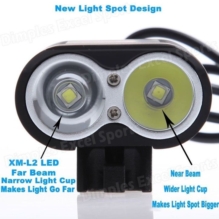

LarsM skrev:
> Den här varianten har jag inte sett tidigare.
> Två L2-dioder varav en med spridningslins och en
> fjärr. Behöver inte modifiera med andra linser.
> Undrar hur ljusbilden blir jämfört med Yinding?
> Finns bl a här:
> http://www.ebay.com/itm/161343823112
Ser helt klart trevlig ut, men frågan är väl hur byggkvaliten är på den. Har en Yinding av första generationen och har velat haft en till men efter att ha läst en massa om hur kvaliten på den har blivit sämre och att dom bytt storlek på batterikontakten så har jag inte vågat beställa en till. Sen så är batteriet dom listar antagligen inte på 8800mAh då det är 4 celler i det och då får dom inte ut mer än 4400mAh med det volttal som det står att det har.
