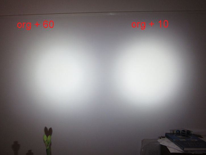

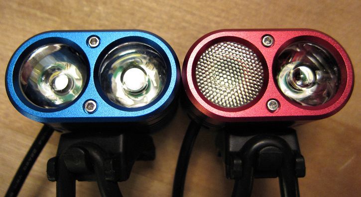

Jag kör två Yinding, en på styret och en på hjälmen. Jag köpte lite linser på http://www.leddna.com/reflector/ och det slutade med att jag bytte en lins på styrlampan (den röda) till 60 grader för att få den lite "floodigare" och den ena på hjälmlampan (blå) till 10 grader för att få lite mer spot där. Funkar helt OK.
Mer spilljus på den röda även om det syns lite dåligt på bilden:
/Johan

Snyggt! Då blir det en Yinding till. Jag vart positivt överraskad både över ljuset och byggkvaliten.

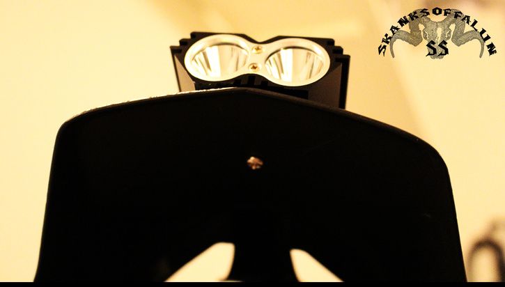

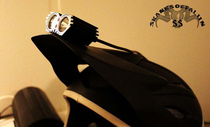

Ni hade många fina fästen, men detta tar nog hem vinsten för mest diskreta :) Ett hål, samma skruv som till originalfästet och vips sitter det stenhårt. Har man skärmen högst upp så pekar ljuset lite för högt och har man den längst ner så pekar ljuset lite för långt ner. Så justeringsmöjligheten är perfekt (ren bondtur).
En nackdel: Man måste cykla i fullface så att glasögonen immar igen och man kör in i saker samtidigt som man dör av värmeslag ;)

Jag beställde dessa till mina Yinding
http://www.leddna.com/10-degree-21mm-reflector-collimator-led-lens-for-cree-xml-xm-l-led/ för mer spot.
http://www.leddna.com/60-degree-21mm-reflector-collimator-led-lens-for-cree-xml-xm-l-led/ för mer flood.
Passade perfekt (bild några inlägg upp).
/Johan

Funkar den på Solarstormlampan också?
EDIT: Passar dessa en Solarstorm med XM-L U2 diod?

Finns eliptisk linser på elfa.se som jag använt i min. Lägg i en extra o-ring så passar dom perfekt.
Jag har dock två olika varianter på lampan och det funkar bara på den ena.

Jag tycker att ljusbilden och styrkan på Yindinglampan är så bra att jag inte känt behov av att byta linser. Har skaffat nya lampor under ett antal år, från P7 och liknande fram till Yinding och Solarstorm (som jag upplever som betydligt svagare än Yinding) förra året.
Nu tror jag att jag håller mig till förra säsongens bästa combo:
Yinding på hjälmen och MJ-872 på styret.
http://www.fasttech.com/product/1443727-yinding-2-cree-xm-l-u2-4-mode-1800-lumen-white
http://www.magicshineuk.co.uk/bike-...mj-872-1600-lumens-flood-beam-bike-light.html
Två Yinding skulle vara lika bra (och billigare) men nu har jag båda dessa så det blir bra.
Och så väntar jag på nästa ljusrevolution.
