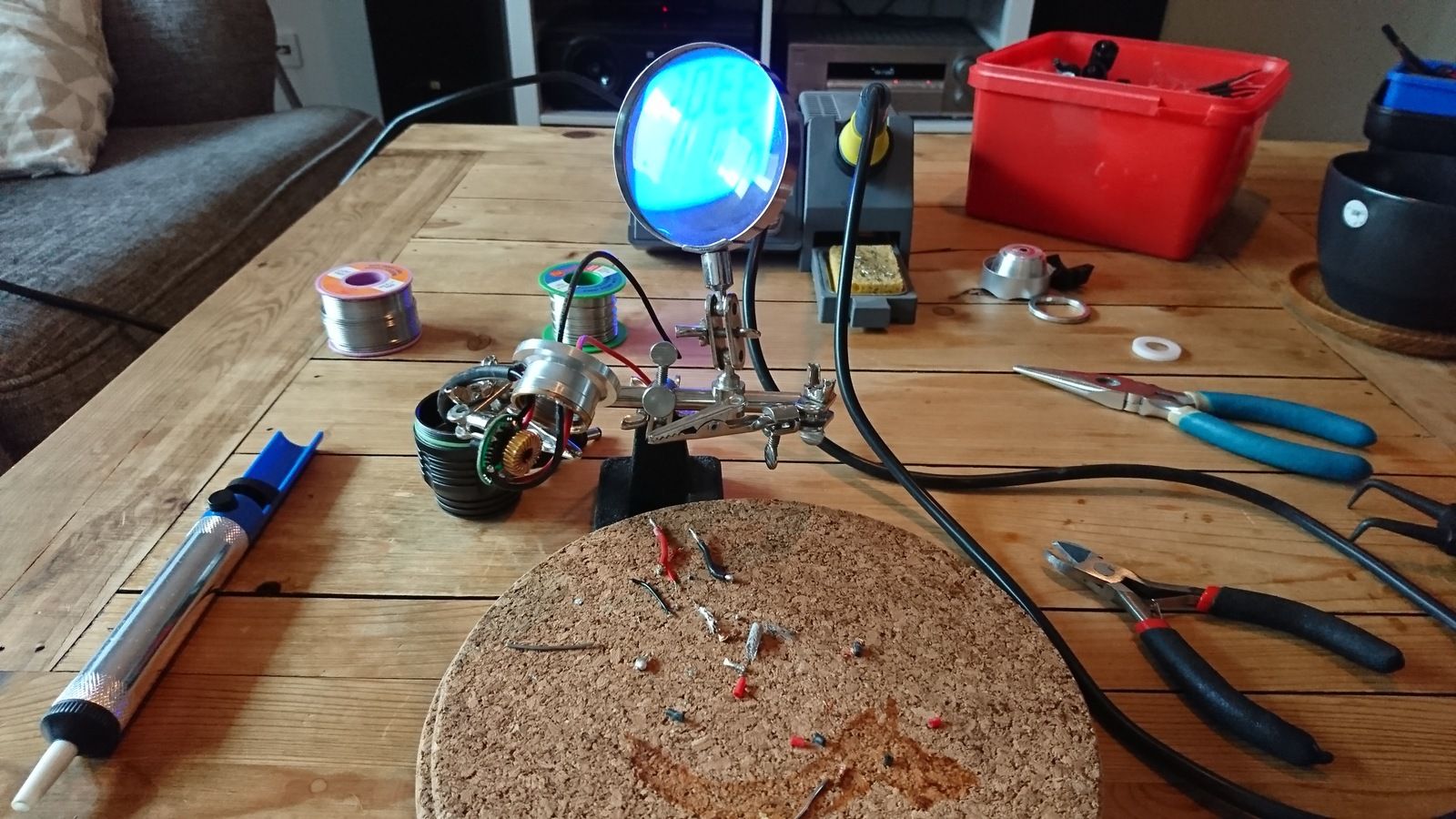

Roade mig med att laga en glappig kinalampa med en XM-L idag. Skulle egentligen bara byta sladd på den, men när jag ändå hade isär den såg jag att ledningarna till dioder var väldigt tunna och taskigt lödda så jag bytte dem med.
När jag väl skulle prova var dock batteriet slut, så jag vet inte om den fortfarande fungerar.
Har gått och funderat på att köpa nya batterier. Hade fingret på köpknappen hos hunk_lee på Ebay, men innan jag kom mig för att trycka ändrades frakten från $4 till $53 ungefär, så det gick bort. Nu lutar det åt batterier från kaidomain. Några åsikter om det?
fasen, Dedär gjorde jag igår mer eller mindre, men på en nyköpt lampa.
fastnade med sladden så den drogs av precis där den går in i lampan, när jag plockade isär lampan gick kablarna till dioden av pga. Klumpighet och okunskap hur den var ihopmonterad.
Det var riktigt skönt när jag testkörde lampan och det fungerade, kändes som den blev lite svagare tyvärr bara :/

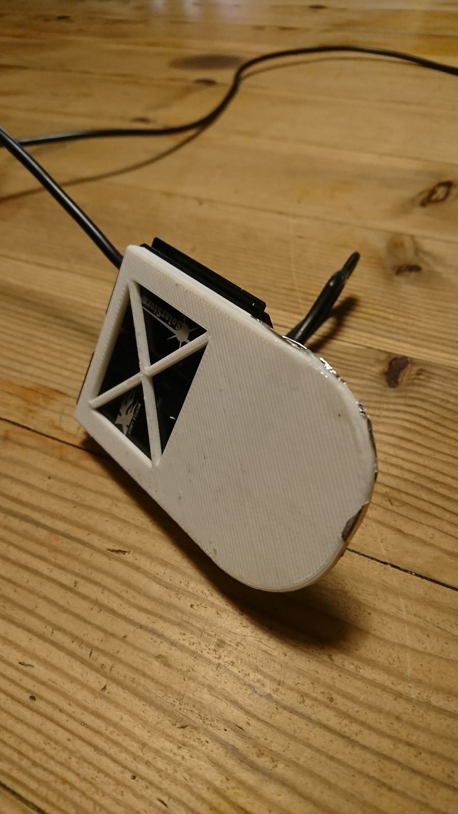

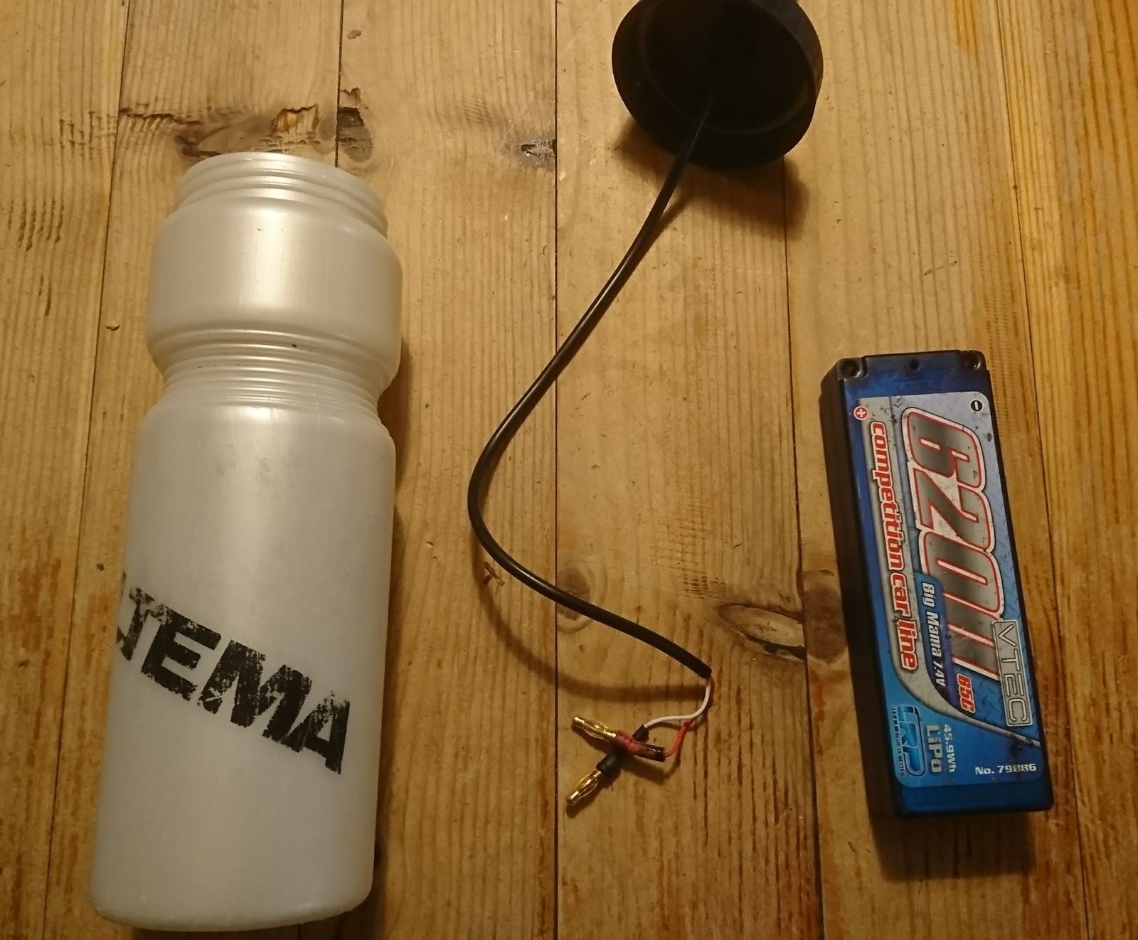

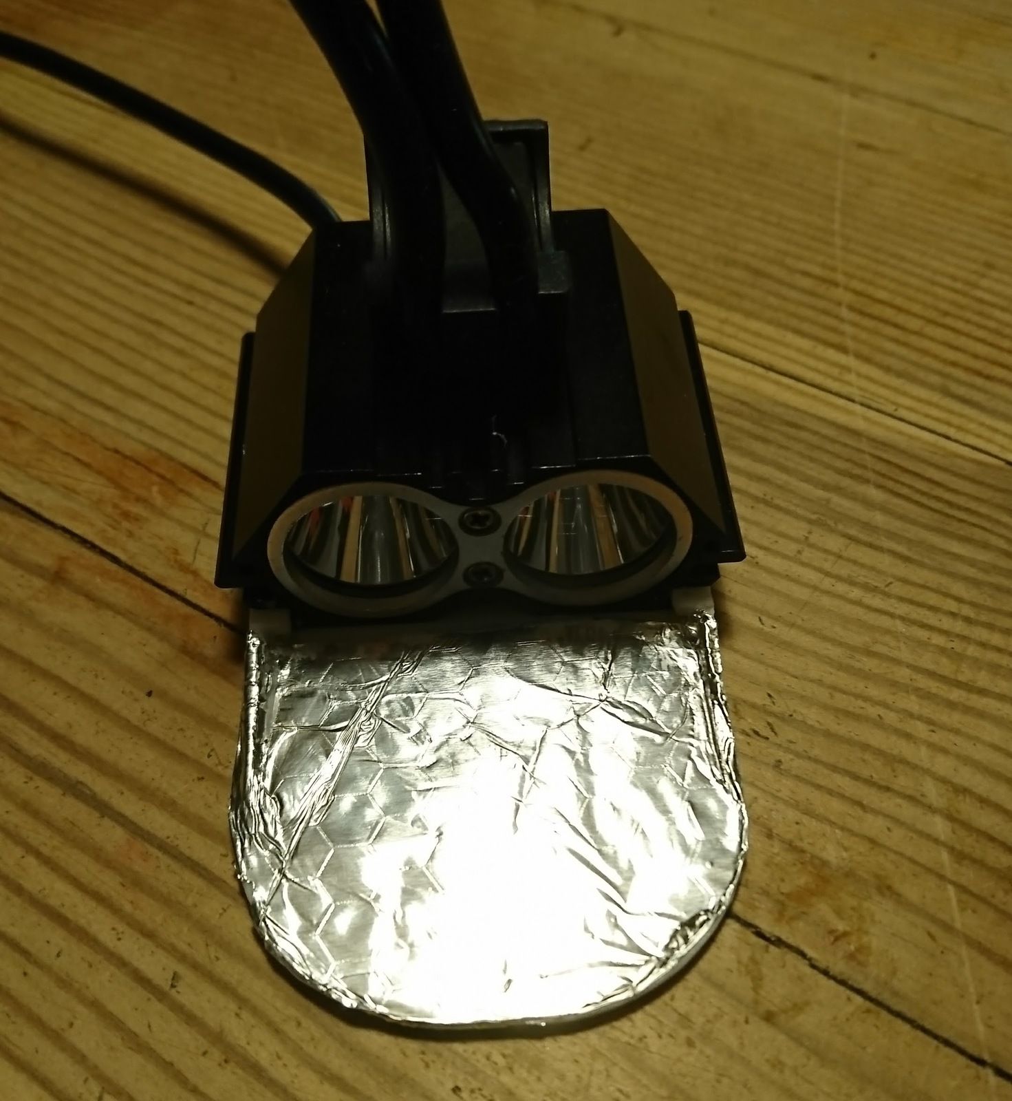

Jag har en Solarstorm lampa sen ett par år, som bländar som attan. Tänkte ha den lite på min racer för lvg-körning. För att fixa till problemet har jag skrivit ut en keps på en 3d-skrivare.
För att få lite bättre ljusbild satte jag lite alufolie på undersidan av kepsen, osäker på hur stor skillnad det blir för ljuset. Däremot hindrar det genomlysning genom skärmen vilket är bra.
Bländar kanske det gör fortfarande, men det är inte någon som ljustutat på mig än. Tilläggas kan att jag pendlar (37 km enkel väg) till jobbet någon gång ibland, men mestadels på glest trafikerade landsvägar, så väldigt lite trafik.
Sen var det det där med batterier, packet med 18650-celler som följde med var uruselt. Kan kanske inte begära så mycket för 167kr inklusive frakt för allt förstås. Men, jag kör lite rc-bilar, och tog ett gammalt överblivet "inte så bra längre" batteri för att köra rc-bil, men för att driva en liten lampa är det perfekt! Lite lödning av kontakter på kabeln bara och trycka ner det i en gammal vattenflaska så är jag hemma!
