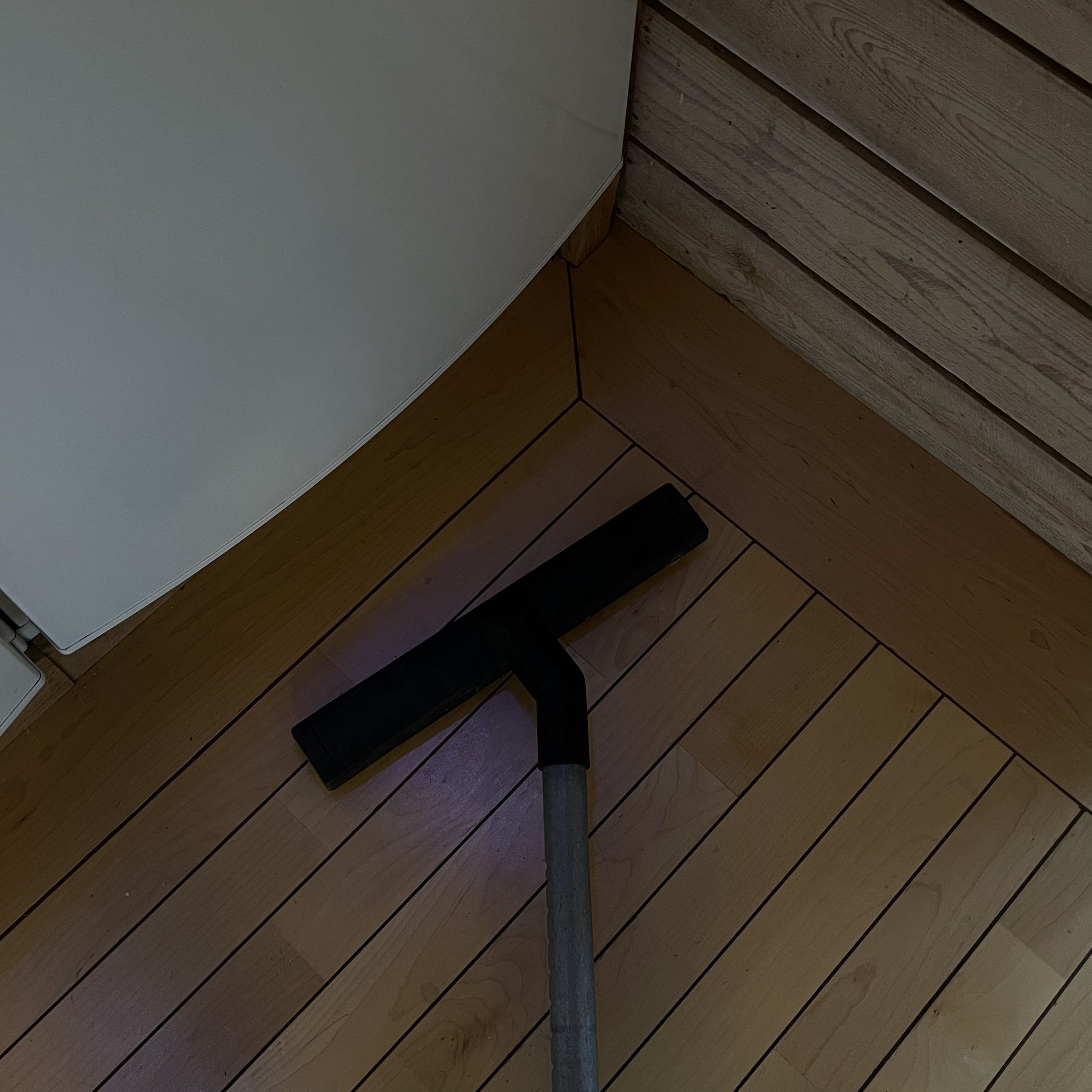

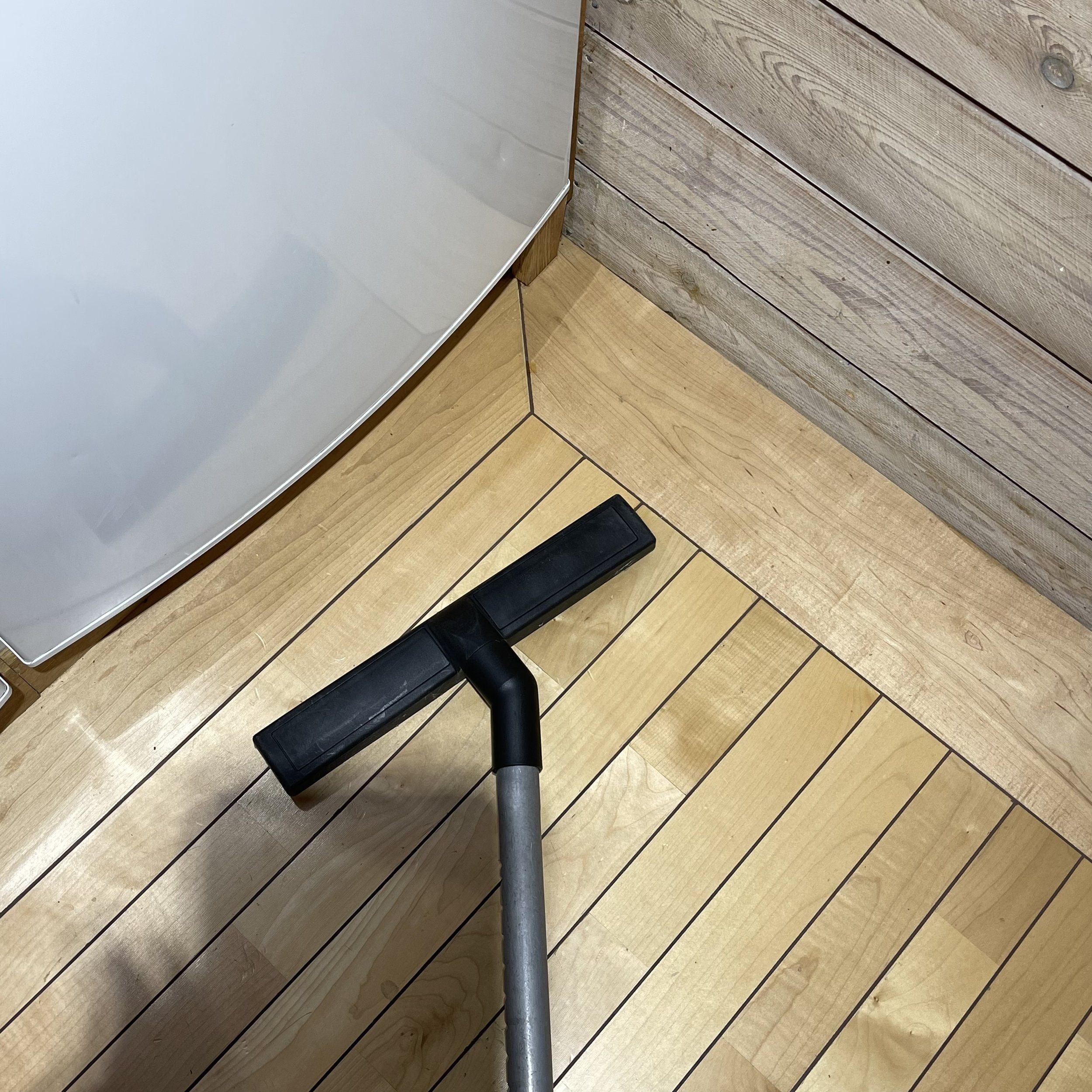

som lite ot-inspiration; här en bild på ett återkommande användningsområde för en av mina bt40s varmvit med extra spridningslins, nämligen att underlätta dammsugning.
Visa bilaga 573639 Visa bilaga 573640
Snyggt golv 👍

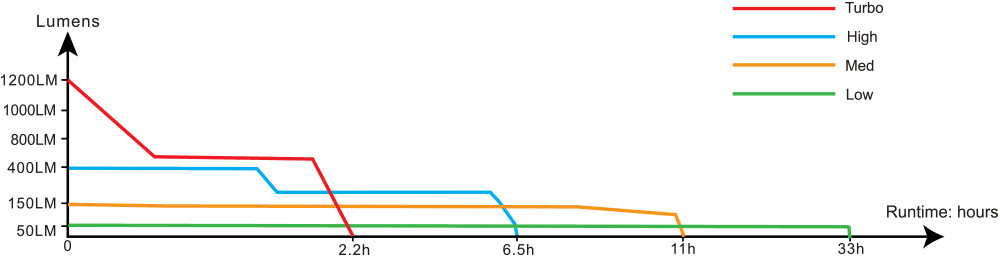

Ser absolut ingen skillnad men det kanske var poängen med bilden? Längre batteritid dock. (y)
man bör ta den batteritiden med en nypa salt, för det nya tycks vara en automatisk nedreglering av ljusstyrkan över tid med lampan kontinuerligt på just för att uppnå detta. en mätoptimering kan man säga. gvolt70.2 är en annan som tycks begåvad med 'finessen'.
märks ju inte så mycket vid en halvtimmes pendlande, den lär starta om vid ny tur.
en rätt irriterande egenskap.

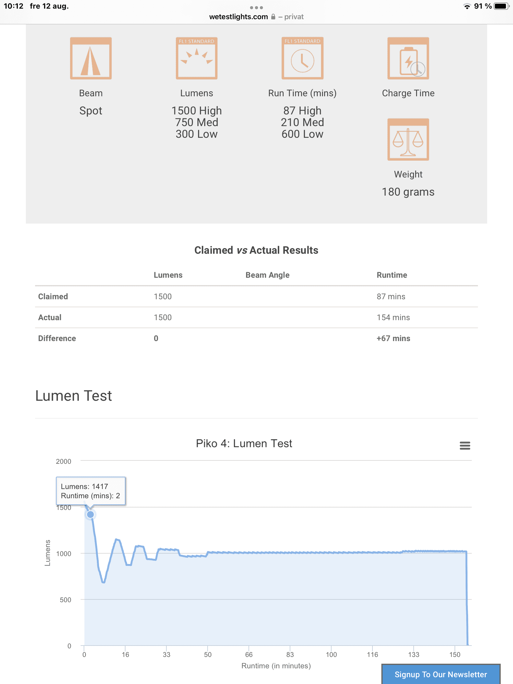

Är det inte så med alla lampor att effekten avtar med tiden/spänning kvar i batteriet?
Misstänker dock starkt att det är ngn form av styrning på effekten på "min" Fenix-lampa men är det inte det på de flesta lampor ändå?
Postade bilden nedan i en annan tråd men lägger upp den även här för jag tror det kan vara intressant för några att se hur pass mkt effekten avtar med tiden, tror inte Fenix är ensamma om det. Lite kudos ändå till Fenix som är transparenta nog att bifoga bilden.

det finns ju också sedan gammalt nedreglering pga värme, men då brukar minskningen gå snabbt på högst10-20 min, för att sedan stabilisera sig.
typ standard på magicshine. men även 'fina' märken som lupine har kylproblem. t ex på piko 4. den klarar inte att kyla för mer än 1000 lumen. den här testade modellen hade en diod som ger 1500 lumen till ingen nytta. det är förstås precis lika värdelöst att stoppa i en kraftigare diod i befintligt hus, så som ofta gjorts i de lumenrace som pågår.
Inte på de lampor som har elektronisk reglering av effekten genom LED(arna/en), däremot kan det finnas ngn form att säkerhetsnedreglering när batteriet är nästan tomt, för en sorts "limp home mode".
Diagrammet du postar visar (troligen) effektnedreglering pga övertemperatur hos LED(arna/en)
En onödigt varm LED lyser onödigt svagt. men bränner fortf lika mkt effekt
En överhettad LED kan även gå sönder och/eller åldras onödigt snabbt
En LED-armatur med bra temperaturtöverföring från LED => lamphus ger förstås ett mindre övertemperaturproblem, särskilt under svensk vinter när man cyklar.
Ett väldigt enkelt prov av detta kan man själv göra inomhus:
Tänd lampan på max
Hur länge dröjer det innan den (dvs lamphuset) blir varmt och hur varmt blir det?
Jmf gärna mellan några olika lampor, detta förutsätter iofs lampor som drar tillräckligt hög effekt,
Även med den gamla philipslampan (~6-7W) blev lamphuset varmt när jag provade den inomhus, det stora, tunga och klumpiga lamphuset gav åtminstone bra och effektiv nedkylning av LEDarna + plats för en stor och bra reflektor.

Ja, jag misstänkte (utan att ha läst/verkligen vetat) att effekten av LED-lampor har en styrning.
MEN säg att kylningen är tillräcklig (fartvind i minusgrader), varför skulle då effekten begränsas i Turbo-läget i mitt diagram? Är det för att lampan egentligen inte klarar 1200 Lumens men i marknadsföringssyfte så tillåter de ändå den effekten under kort tid?
Kanske är det så att diagrammet ser olika ut beroende på hur mkt kylning det är.
Utan att veta mer om lampan, eller att ha mätt på den blir det endast gissningar
Kanske det

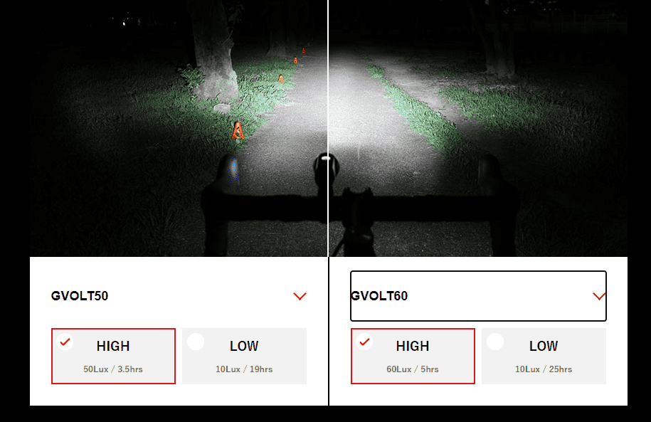

GVolt50 har ju funnits ganska många år nu, skillnaden mellan GVolt50 och GVolt60 kanske endast är en modernare LED + svagare ström genom LEDen.
50 => 60 Lux = +20%
3,5 => 5 h = ~+43%
Helt rimliga siffror och med lägre effekt i LEDen borde även temperaturhantering bli bättre,
är det ngn redan nu som vet om GVolt 50 och 60 har identiska lamphus?
Cat Eye var ju tidigt ute med LED-ljus och har (gissningsvis) långa leveransavtal (billigare och säkrare) men som har medfört att det har dröjt innan de har kunnat uppgradera till modernare LEDar.
Redan för >14,5 år sedan skrev jag här om hur man enkelt kunde få (gissningsvis) tre ggr mer ljus från en Cateye HL-EL500 genom ett endast byta LEDen.
LEDutvecklingen har inte stått still sedan dess, tvärtom!
REDIGERAT: LEDen

det tror jag också. min gvolt80 är också stabil hela batteritiden.
du kan relativt lätt kolla det med att ha ena lampan tänd kontinuerligt, den andra kan du sätta på ibland och se om det uppkommer en skillnad. det underlättar att ha en ljusmätare, men när nedregleringen närmar sig 50 procent lär den kunna uppskattas med ögat.
tror möjligen inte gvolt50 har den. volt800 har. om någon köper två gvolt60 kan vi få reda på hur det är med den saken. håkan hoppas på att det är en ärlig förbättring som uppnåtts, men jag tvivlar sett till tidigare erfarenheter.
