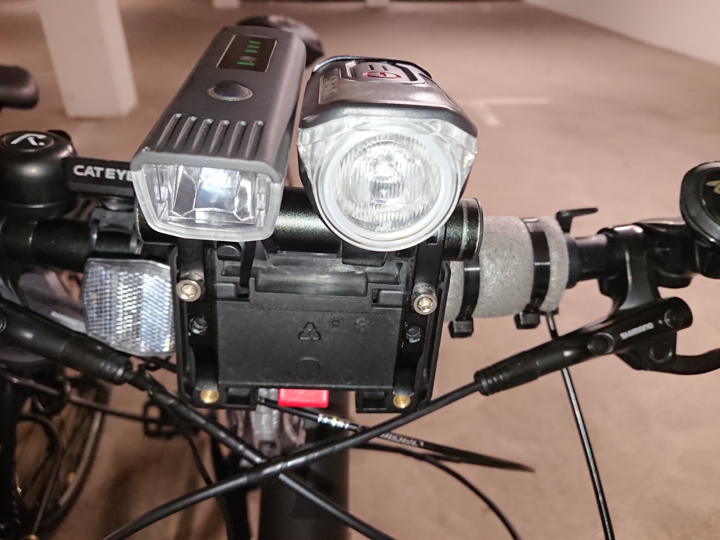

Som StVZO-godkänd pendlingsbelysning på blandade vägar med bitvis obefintlig gatubelysning tycker jag att en kombo av Gemini Atlas 500 och Sigma Sport Aura 80 fungerar riktigt bra. Atlasen ger jämnt och skapligt brett ljus i närområdet, medan Sigman tar vid och lyser upp längre fram dit Atlasen inte når. Om den ena skulle slockna är det ingen katastrof. Genom montaget på en klickfix-kompatibel platta kan jag enkelt ta med mig lamporna in både hemma och på jobbet, men också flytta mellan olika cyklar.
    478.9 KB · Besök: 114
    456.9 KB · Besök: 115

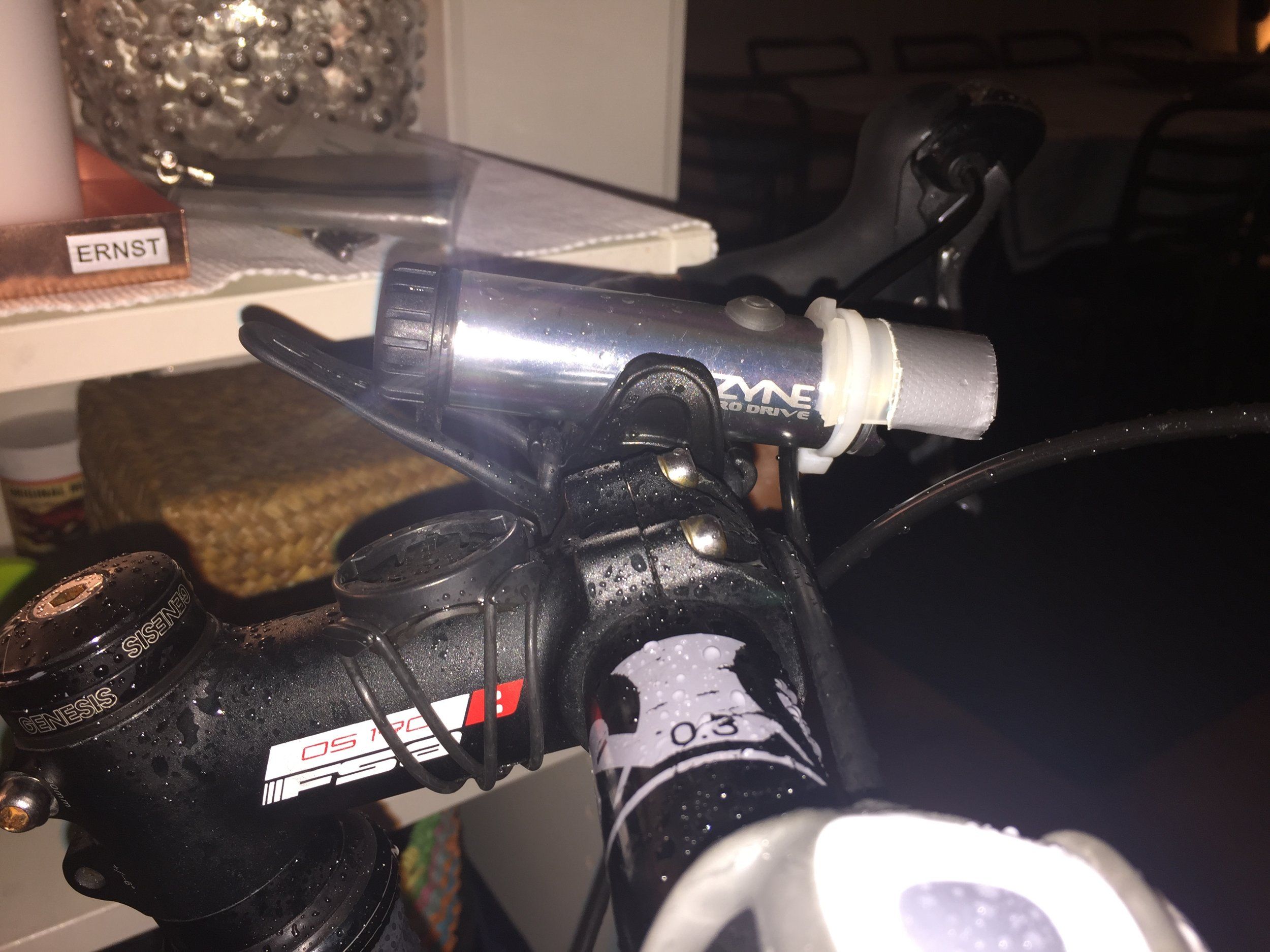

BTW, en kluven och buntbandad rörstump som keps på skogslampan gör stor nytta i pendlingen. Bara att vingla ner lite i urbana miljöer för att vinglas upp när ensamheten infinner sig.
Årets lamptråd 22/23
Vet inte riktigt. Såg bara att de skrev det på om det var lampans eller batteriets produktsida.
Visa bilaga 592119
körde med dylik keps för många år sedan, mest för att få till lite mer ljus närmast cykeln. hjälpte lite mot fotonbristen när man körde med två lampor på vardera 1-2 watt:)

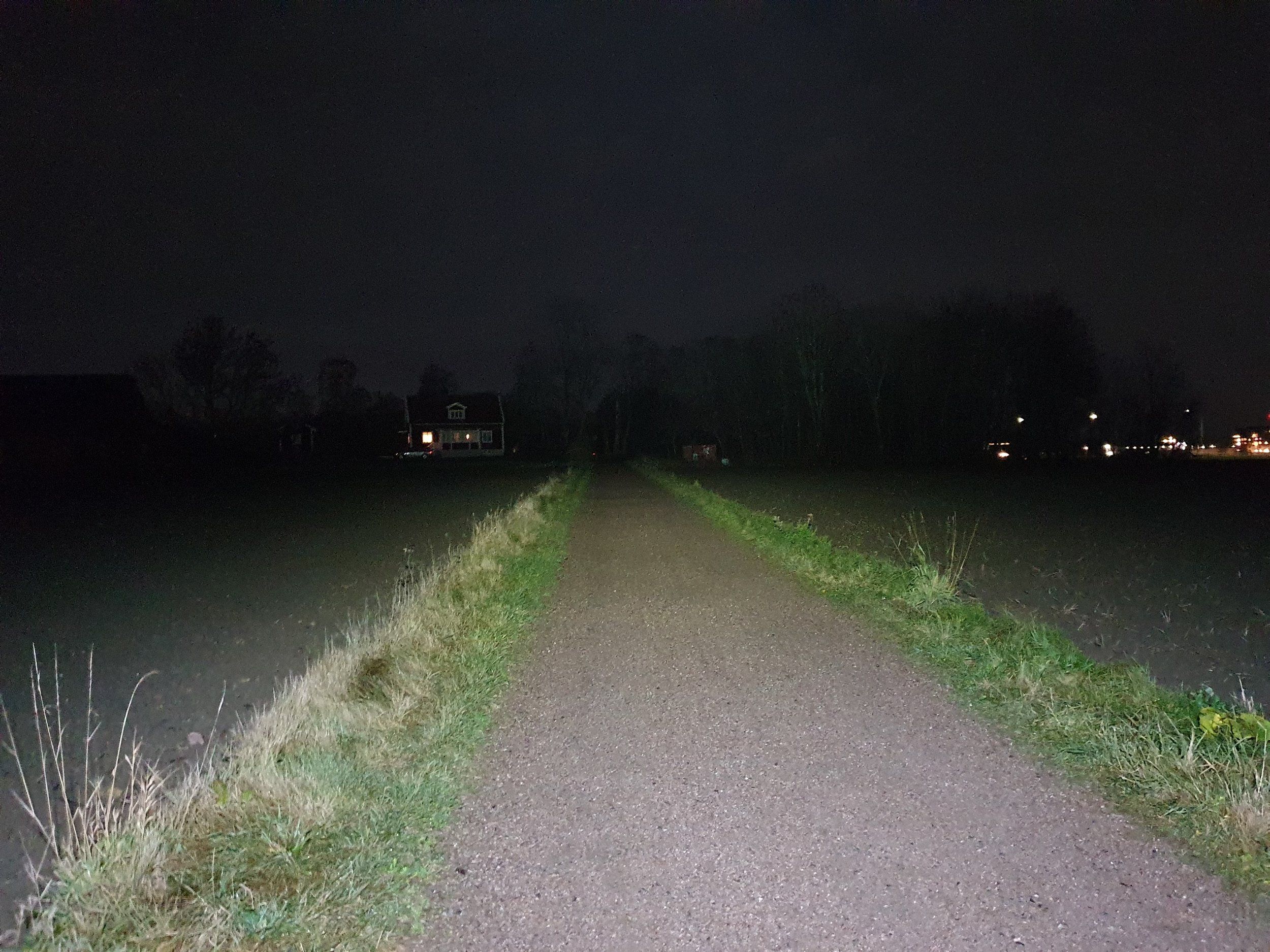

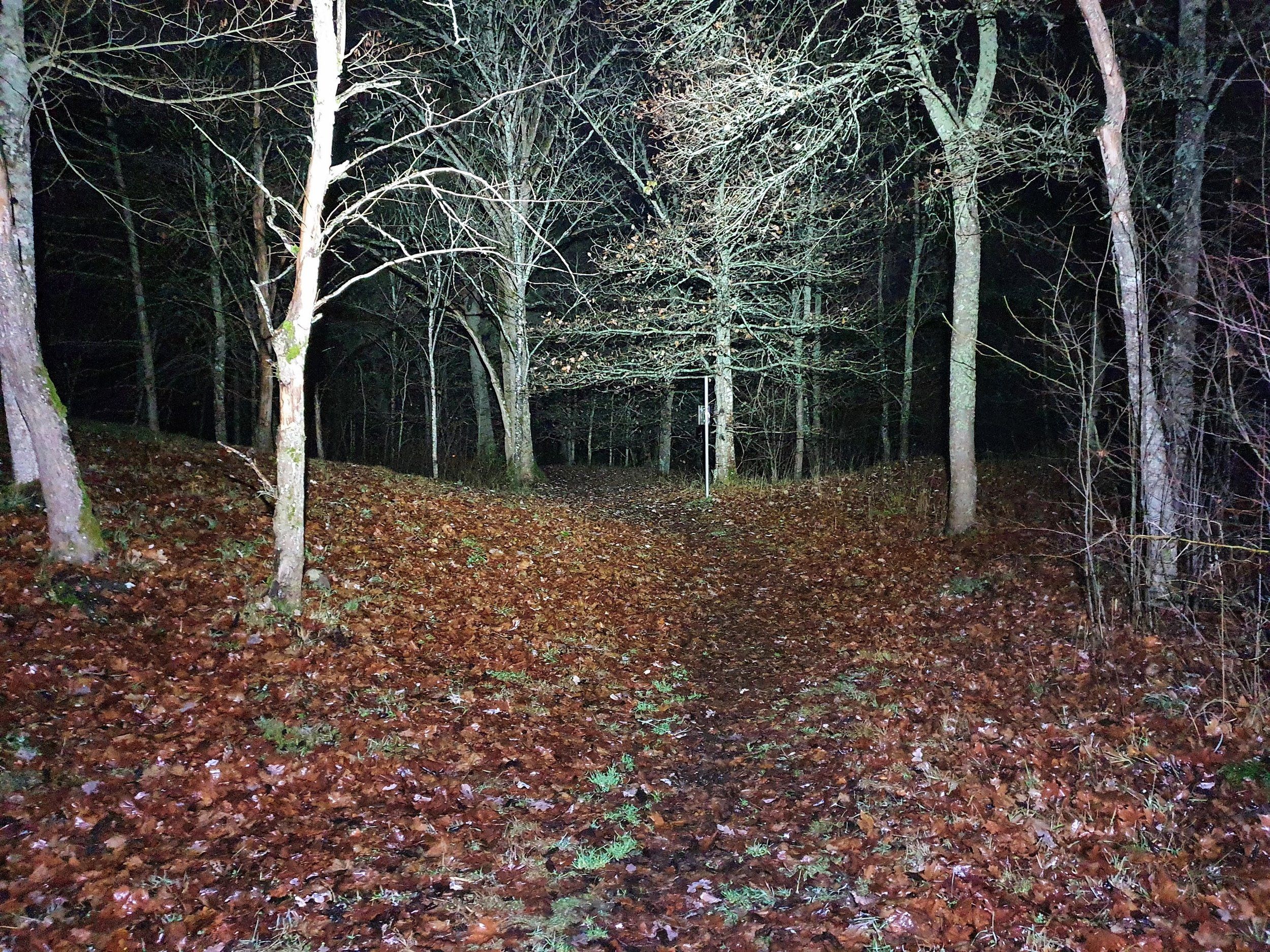

Har kört en skogsrunda med MOH55 på styret och igår testade jag den för jogg med medföljande huvudband.
Preliminärt funkar båda fint. Hyfsat bred spridning utan direkt hotspot, precis som jag vill ha en styrlampa. Däremot är jag inte övertygad om fördelen att ha sladden från batteriet via en kontakt. Lyckades dra ur den ofrivilligt en gång på cykelturen med batteriet fäst på undersidan av överröret (använde ett annat, mindre batteri med fast sladd för joggen),
Ett bar bilder från joggturen. Förstås vanskligt med allt på auto i mobilkameran, men kan ge en uppfattning om ljusbild.
/Johan
Visa bilaga 592307
Visa bilaga 592306
/Johan

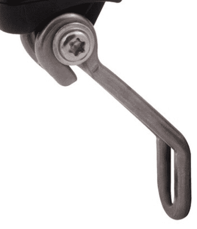

Detta gäller lyset på pendlaren, vart tusan hittar man ett nytt fäste likt detta och vad heter det? Tänkte lampfäste för gaffelmontering men endast en rätt träff.. Gamla gick av och ett i rostfritt (som det på bild) skulle vara bra mycket bättre än befintligt i alu...
