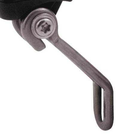

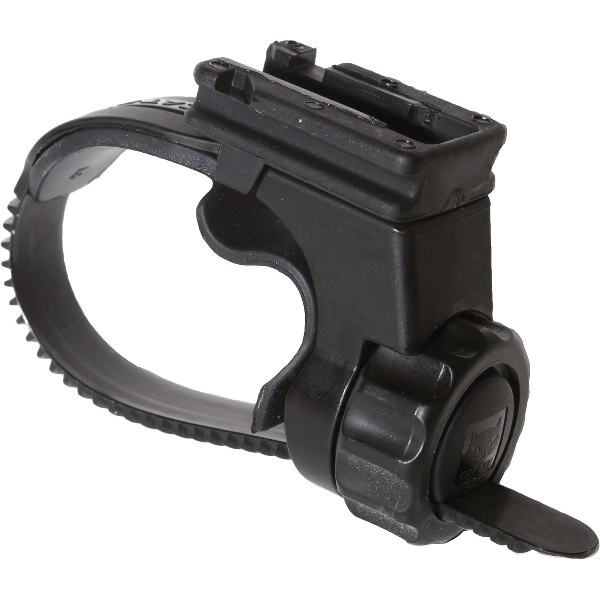

Detta gäller lyset på pendlaren, vart tusan hittar man ett nytt fäste likt detta och vad heter det? Tänkte lampfäste för gaffelmontering men endast en rätt träff.. Gamla gick av och ett i rostfritt (som det på bild) skulle vara bra mycket bättre än befintligt i alu...Visa bilaga 592577
Kanske här ev.

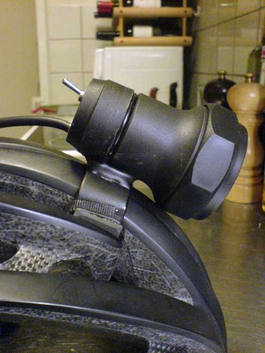

Mitt gamla hemmabygge har börjat glappa lite efter 15års användning.
Någon som vet var man kan hitta något likt detta utan att behöva betala 150$ i frakt?
(räcker med spiralkabel på den ena halvan)

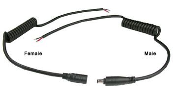

Använda en sådan här sladd och löda på egna kontakter?
Det har jag tänkt att göra till min hjälmlampa.

Jo, inget problem att löda ihop något av delar. Gäller dock att hitta någon bra kontakttyp för det.
Vanliga DC-kontakter som finns på KjellCo och liknande sitter inte ihop tillräckligt bra (typen som BatterySpace säljer snäpper ihop så att det både sitter och tätar bättre).
De kontakttyper som man kan montera själv brukar även bli lite stora och klumpiga i och med att kontakthuset behöver vara isärtagbart.
Men tar såklart tacksamt emot tips på små smidiga, 2-poliga, kontaktdon för egen montering också.

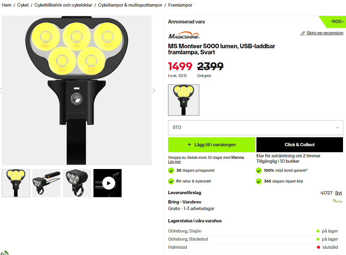

Rea på Monteer 5000 på XXL. 1499kr istället för 2399kr

Thanks, I picked one up yesterday. I haven't been taking it out on the trails yet but out of the box it seems promising. I test mounted it on my helmet and it feels comfortable there also, and not to heavy (I think the monteer 6500 is a bit larger and heavier). I might use it on the helmet instead of on the bars and see if I can get away with 1 light. I was a bit concerned you couldn't see the battery status but there is a 3 led indicator near the charging port and the main on button changes to red when below 20%.
Årets lamptråd 22/23
It's probably good to have at least 2 to have a backup in case one is not working even if you can get away with having only 1.

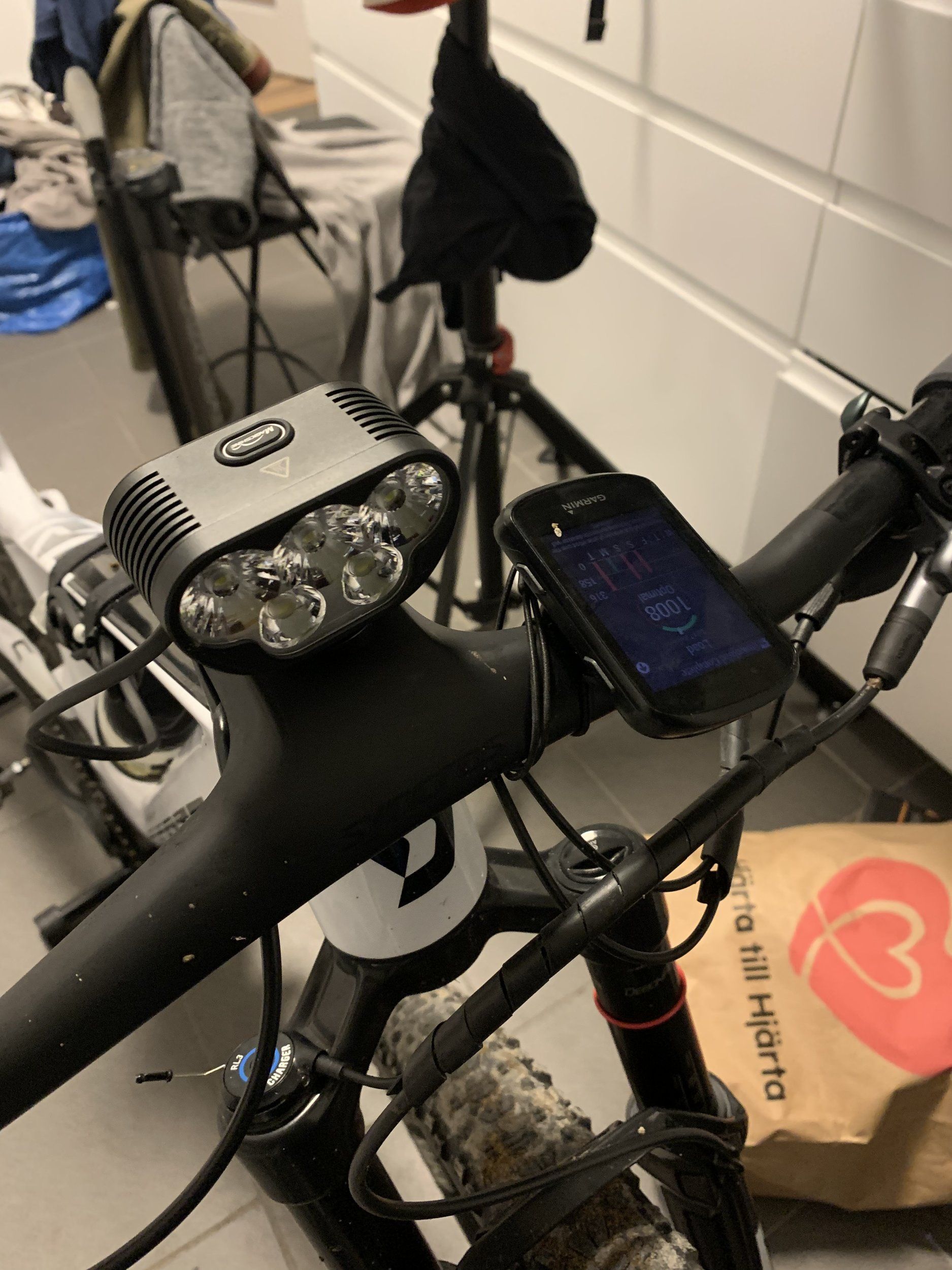

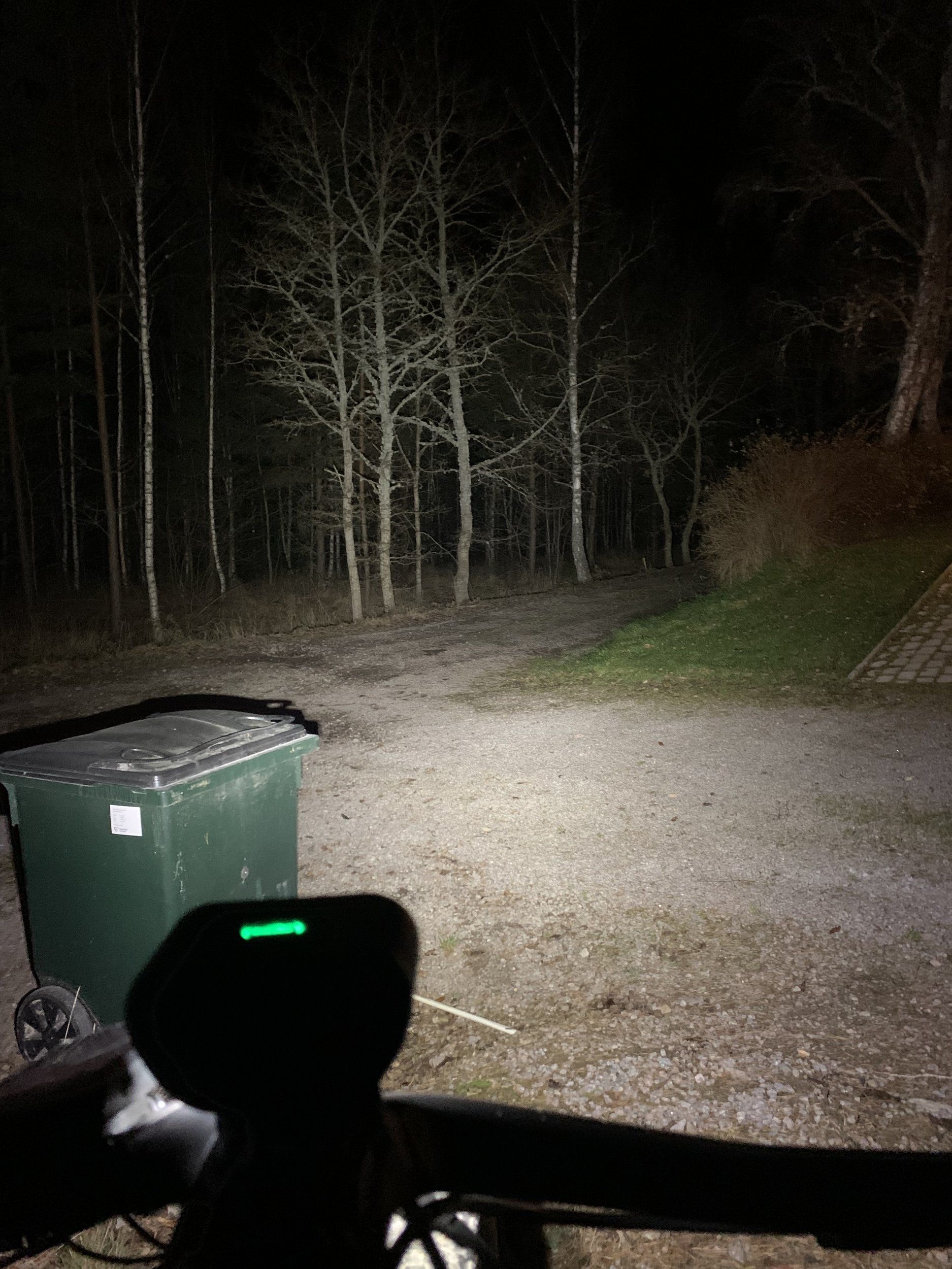

Testade min nyinköpta Magicshine monteer 8000 nu ikväll.
Jag har tidigare kör med 2 ”jula” ”1000lumen-lampor på styret och en på hjälmen sedan tidigare. De har fungerat ok, men knöligt med alla batterier. Ljusbilden på monteer 8000 går inte att jämföra med billiga lampor. En lampa på huvet är nog dock att rekommendera i kombination, tycker man blir en aning yr med enkom en lampa på styret.

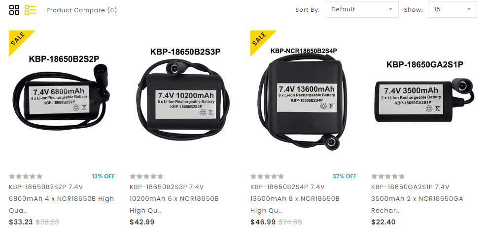

Dessa brukar rekommenderas. Jag har själv två batteripack därifrån, fungerar utmärkt!
Sen är det lite frakt och leveranstider osv men batteripacken är bra! Det finns säkert andra som går att få hem snabbare om man letar lite.
Jag köpte en liten modul som kan mäta batteriernas verkliga kapacitet. Har börjat göra det idag, återkommer när jag testat mina batterier från kaidomain. Kul att se hur bra kapaciteten egentligen är.
