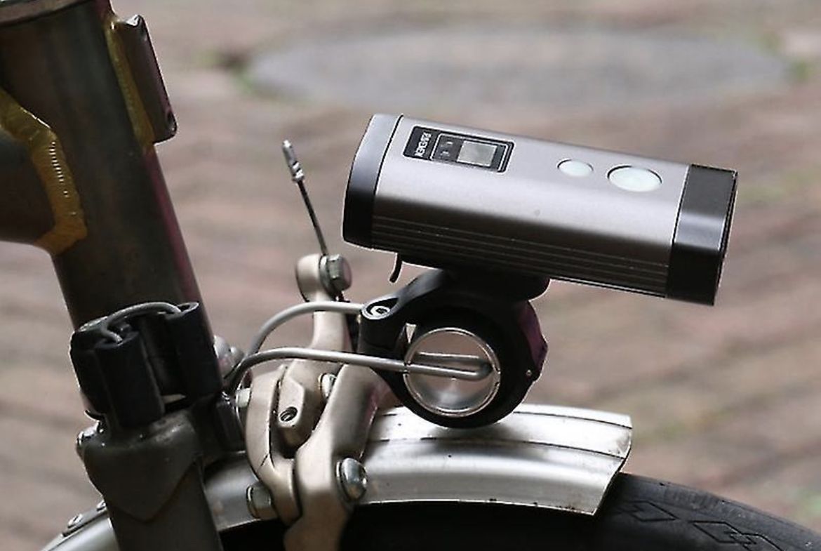

Kanske borde starta en egen tråd för lamphållare? Jag har funderat en del på det.
Jag kör fälgbromsar och oftast styrväska. Dessutom har alla mina lampor snabb-koppling av olika modeller som fäster i en bandklämma runt styret. Har funderat mycket på hur jag ska lösa det.
Antingen får jag lampan i ansiktet och ser ut som en galen tysk:

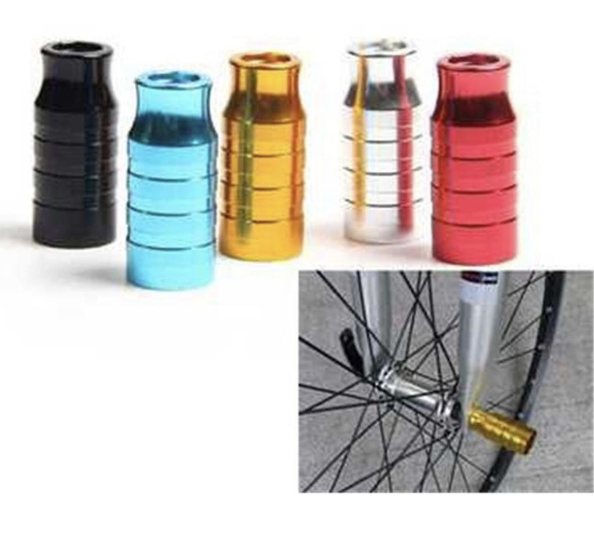

Eller så sitter lampan på hjulet. Gillar idén eftersom det ger bra skuggor och lampan är ut vägen men tråkigt med hjulskugga. Även svårt att ladda under färd då.

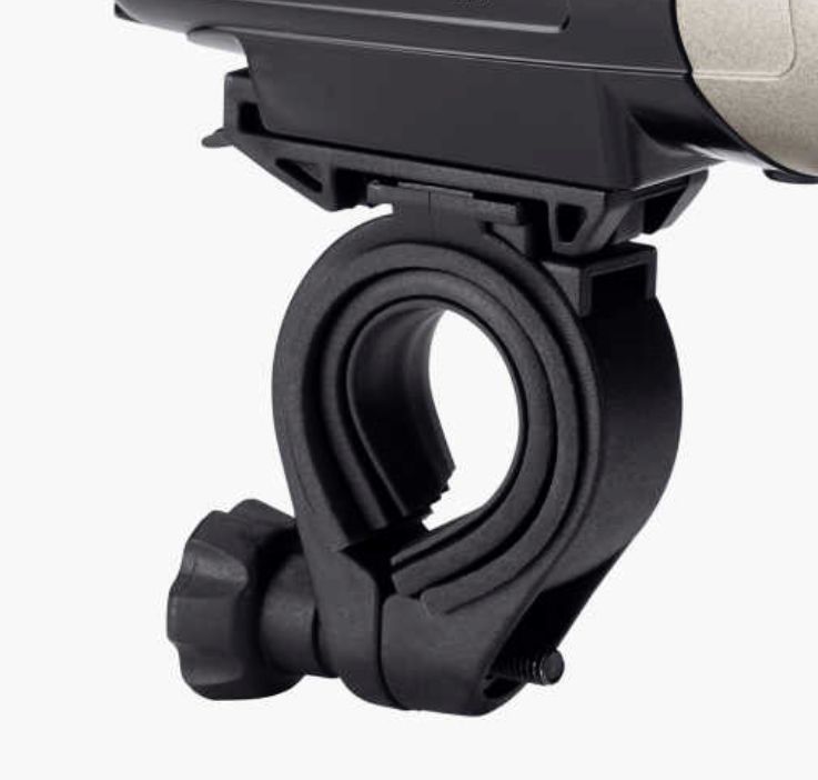

Den här modellen är ju smart men misstänker att den blir skakig på grusvägar?

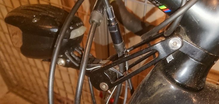

Gopro-fästen är ju fint men med mina lampor är det bara olika icke-standard snabbkopplingar av typen nedan.
Andra tips?

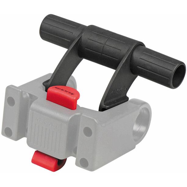

Edit: hittade denna. Skulle kunna sätta den på bockens nedre böj eller ramen någonstans. Tar ju en handposition men rätt ok ändå. Vill inte fästa i gaffeln - har varit med om att de lossnar och jag flyger över styret.
Visa bilaga 586037
Visa bilaga 586036
Visa bilaga 586039
Visa bilaga 586041
https://bikeshop.se/profile-design/...muNuObRggKc4Jku_Gq4Up6dx24W5uISwaAiHcEALw_wcB

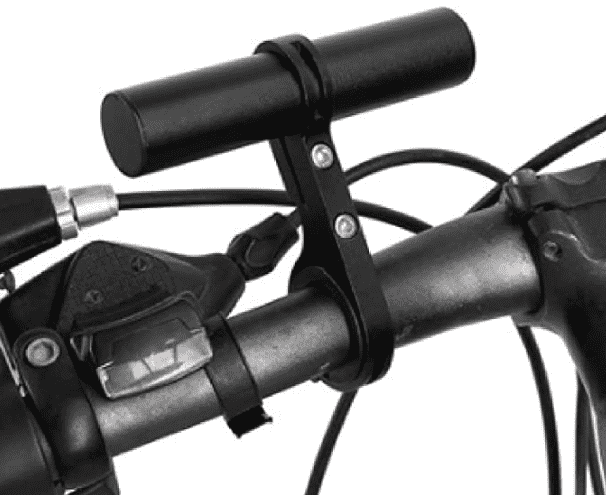

Denna varianten är ju lite smidigare om man vill ha mer utrymme på styret och inte vill smälla på hela tyskväskfästet. Man kan ju kapa av det till kortast möjliga för att bara hålla lampan

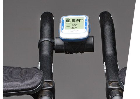

Måste lampfästet skruvas direkt i styret/stammen? Eller har du ngn typ av Out Front-hållare för GPSen med GoPro-fäste under?
För om du har det senare så finns det sådana GoPro-adaptrar för den Cat Eye GVolt 70.1 jag tipsade om tidigare i #347
Men det finns även bra lampor som kommer med centrerade under-styret-hållare från början
En sådan är Lezyne Lite Drive Pro 115 Reverse Front Light som säljs av tex
Lezyne Drive 115 fick även riktigt bra resultat i testet jag länkade till i #347
Men jag har ingen egen erfarenhet av ngn av dessa lampor eller deras under styret hållare + adaptrar. Jag är fortf nöjd med min centrerat under styret fast monterade dynamolampa

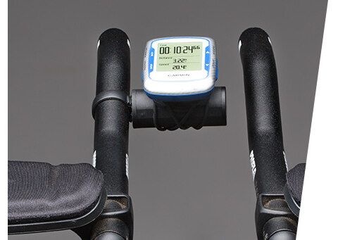

Visa bilaga 586032

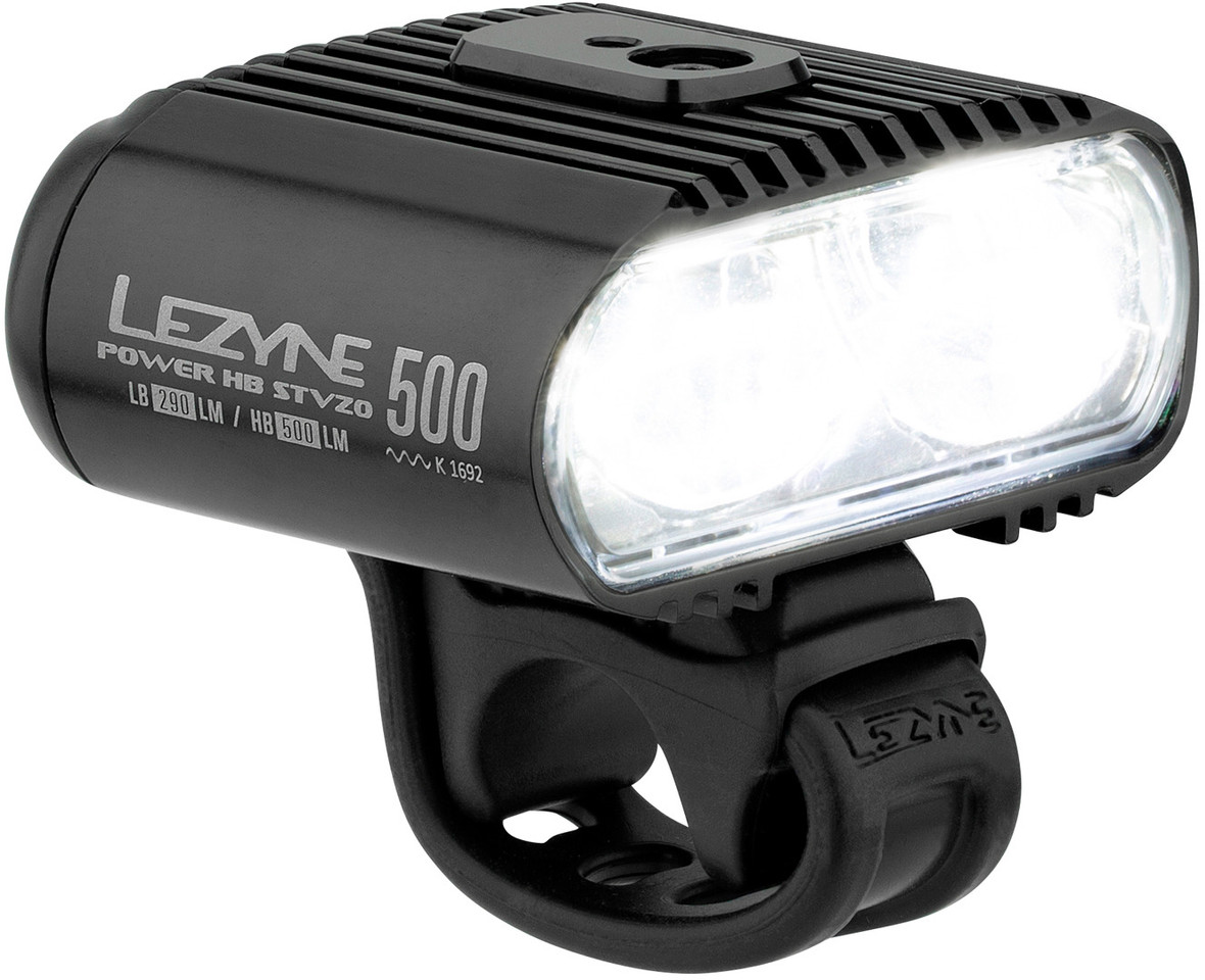

Lezyne har ju också Power HB Drive 500 som jag är lite intresserad av. Den kommer med fäste som man monterar i styrstammen och som man också kan sätta en Garmin på.
