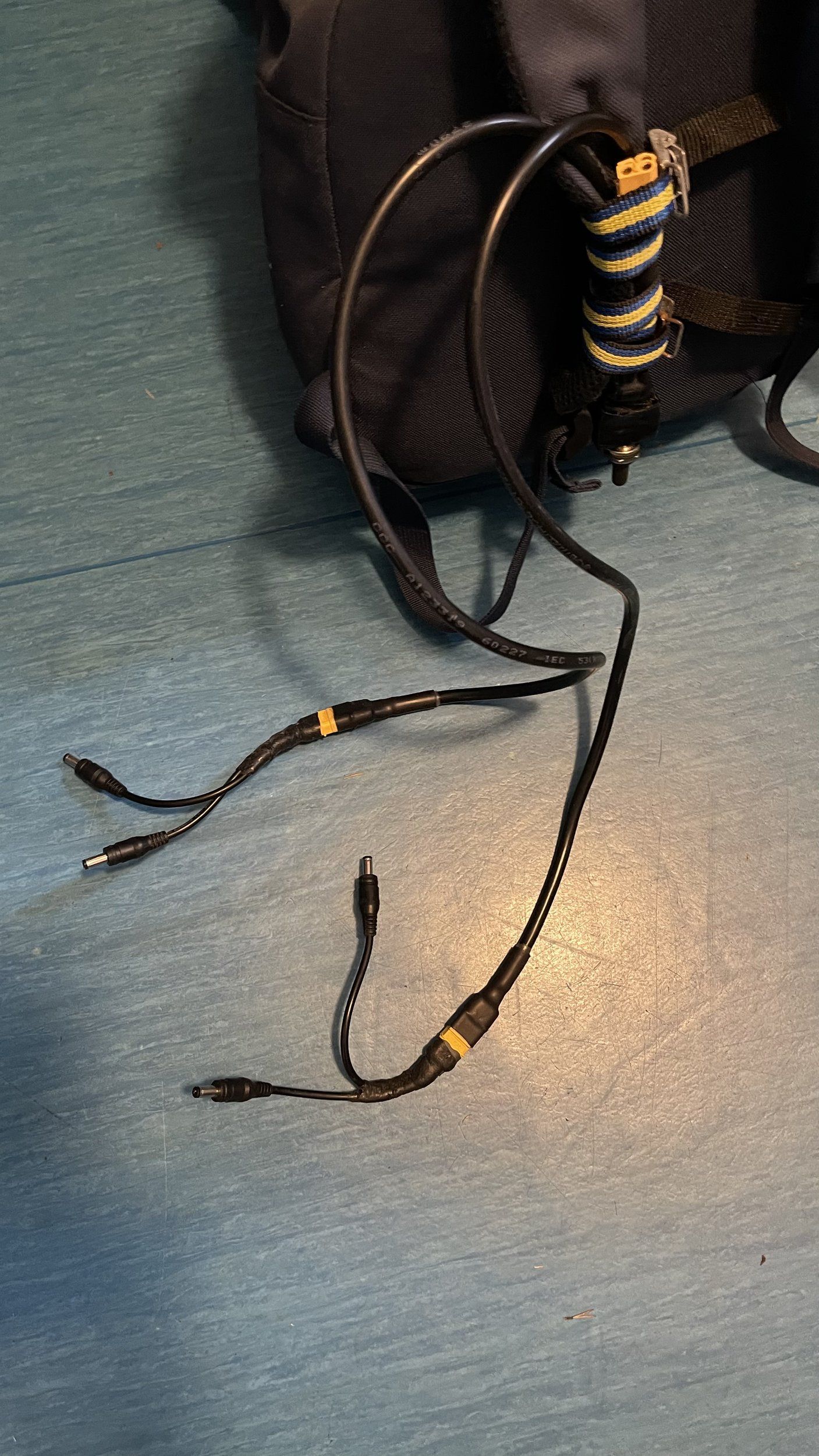

Jag menade att jag skulle vilja köpa separata kontaktdon så att jag själv kan välja kabel. Litar inte ett dyft på köpekabel inklusive kontaktdon. Kan ju vara samma skräpkvalitet som original.har gjort av med lite kablar med sina tillhörande permanent monterade kontakter när jag gjorde i ordning mina nizledlampor, med vardera två seriekopplade 7,2 batteripackar.
hade någon kabel extra från ledlysen.se, en eller två köpte jag på xxl, och ytterligare någon i reserv från kaidomain.

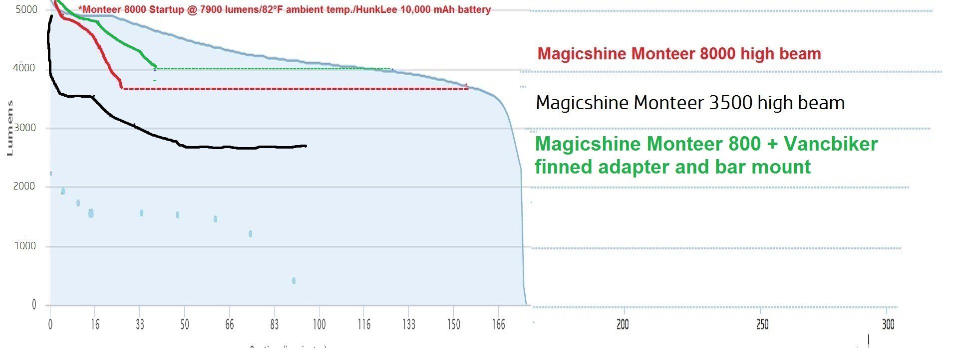

kollade up lite, och det tog inte lång tid bekräfta vad monteer 8000s går för.
thesweetcyclists.com:
Although the full 8000 lumen mode has a claimed 1.5 hour run-time, we found that due to the heat generated by the LEDs the lumen output will drop overtime
amazon.com:
Sure most battery powered LED lights tout their brightest rating and don't include any actual real world data of what the light will be like after 3 minutes. For instance my older Dinotte lights drop about 20% in output, but that's not 60%. The Dinotte lights will stay at 80% until the battery is exhausted.
Bottom line. This is a pretty good light that kinda gets the job done. It would be perfect if it did a better job of maintaining it's light output to 80% of the where it started instead of dropping to perhaps just 30% to 40% of it's much bragged about 8,000 lumens
så precis som jag misstänkte; kring 2500 användbara lumen? vackert så, men det värdet lär alltså vara sammalika för alla tre modellerna. det är som vanligt lamphusets kylning som är den begränsande faktorn, inte super-duper-dioderna.
dessutom är den en ergonomisk härdsmälta med en enda knapp för typ 15 modes. står man ut med detta verkar de båda lägre ratade lamporna alltså ha förutsättningar att i praktiken ge lika mycket ljus. bättre köpa fler av dem? två 3500 på styret och en på hjälmen kan som nämndes tidigare vara en vettig och temperaturstabil kombo.
Min erfarenhet är att jag bara behöver läge 2 och 3 på monteer 8000. Hade tidigare 2st monteer 3500 men sålde dom då ljusflödet från monteer 8000 är betydligt trevligare. Det är svårt att få till någon vettig set up med två monteer 3500 med de medföljande fästen som inte går att rikta utan har fast rakt fram vinkel. Blir jävligt plottrigt och jobbigt att hantera två batteri med sladdar också. Men att tejpa linsen på en monteer 3500 kan säkert vara en bra lösning.Visa bilaga 585339
Lite mätningar gjorda av "MrMole" mtbr.com forum.
Det där gjordes i 27°C. Vid 22°C ökade ljusflödet 400lm.
Kyld med ispåse hoppade det upp 1500lm.
Vore intressant med en liknande mätning i förhållanden man själv skulle utsätta den för. Borde ge runt 5000 när det är runt 5-8°C.
