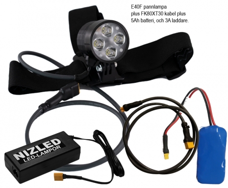

Har denna som jag köpt till hel/halv ljusbrytare till och funkar toppen. fästes med gopro fäste och själva lamphuset väger 70gram.
det är den lampan jag köpte i vintras, tillverkad av niklas i örebro och vinnare i novemberkåsan.de kör iofs 2 på cykeln, 3 på hjälmen, alltså 20 000 lumen. host.
kör 2st på hjälmen. 2x4000 fläktkylda lumen. valde varmvitt 20graders optik. det räcker ofta att köra med depåläget, det är väl någonstans kring 1200 lumen.

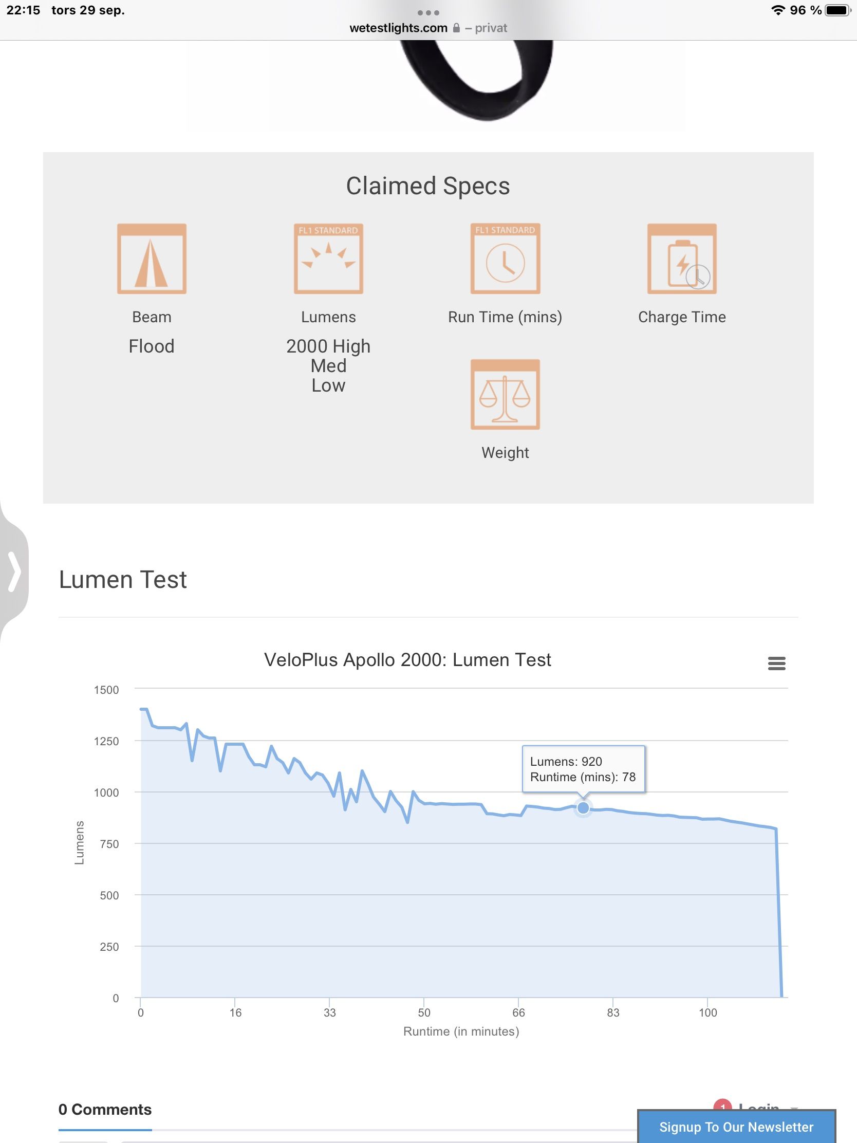

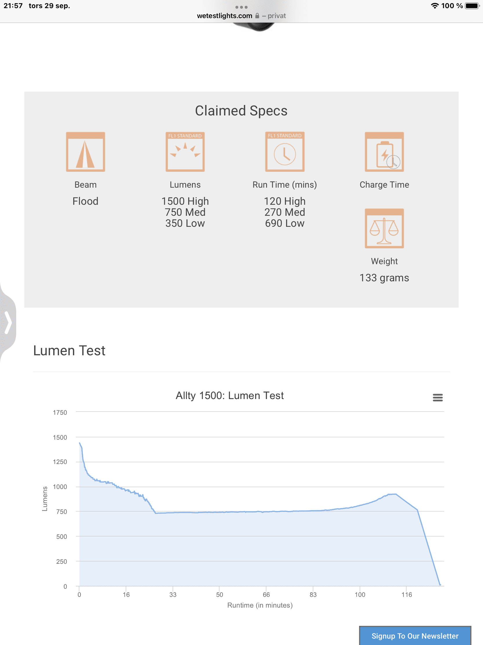

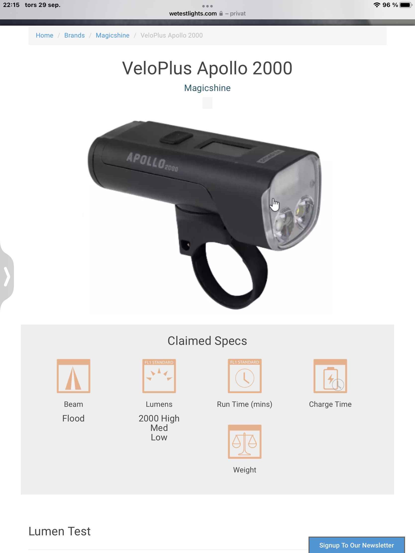

hittade det här testet på den här 2000-varianten av samma lampa med annat namn.. den ger sig vid cirka1000 lumen. att stoppa i kraftigare dioder hjälper inte upp detta.
välkommen till lumenbedrägeriernas underbara värld.

Kollade upp ANSI FL-1 som wetestlights verkar använda sig av och om jag läser rätt så sker testet inomhus vid 23 °C. Finns det någon passivt kyld cykellampa med över 1000 lumen som kan prestera över tid under sådana förhållanden?
Bra med en teststandard, men är det mörkt i Sverige är det ju samtidigt kallt (undantaget några enstaka ”tropiska” nätter varje år).
Årets lamptråd 22/23
ja det är lite av en worst case, och man kan säkert räkna med något bättre prestanda en kall höstkväll. fast väl så ofta är det 10-15 grader vilket ligger ganska nära testsituationen.
jag har nogsamt skaffat lampor som inte har bekymret, men samtidigt är min erfarenhet via kompisars lampor att det här är ett veritabelt bekymmer. mamba, lupine, ms, lumonite, listan lång på tillverkare som säljer bra lampor, men tyvärr också har sifferoptimerade modeller. när dessa väl överhettar blir gärna nedregleringen tydlig, och att det tar ett bra tag innan de hämtar sig.
nyttigt för led:sen lär det inte vara.
och varför inte köpa lampor som funkar och levererar? det är inte så svårt. fläktkylt är ju fortfarande en aning exotiskt, men skall man över säg 25 watt och 2500 riktiga lumen per lamphus tror jag personligen det är närmast nödvändigt.
för övrigt är 2500 irl lumen på styret och samma på hjälmen fullt tillräckligt.
