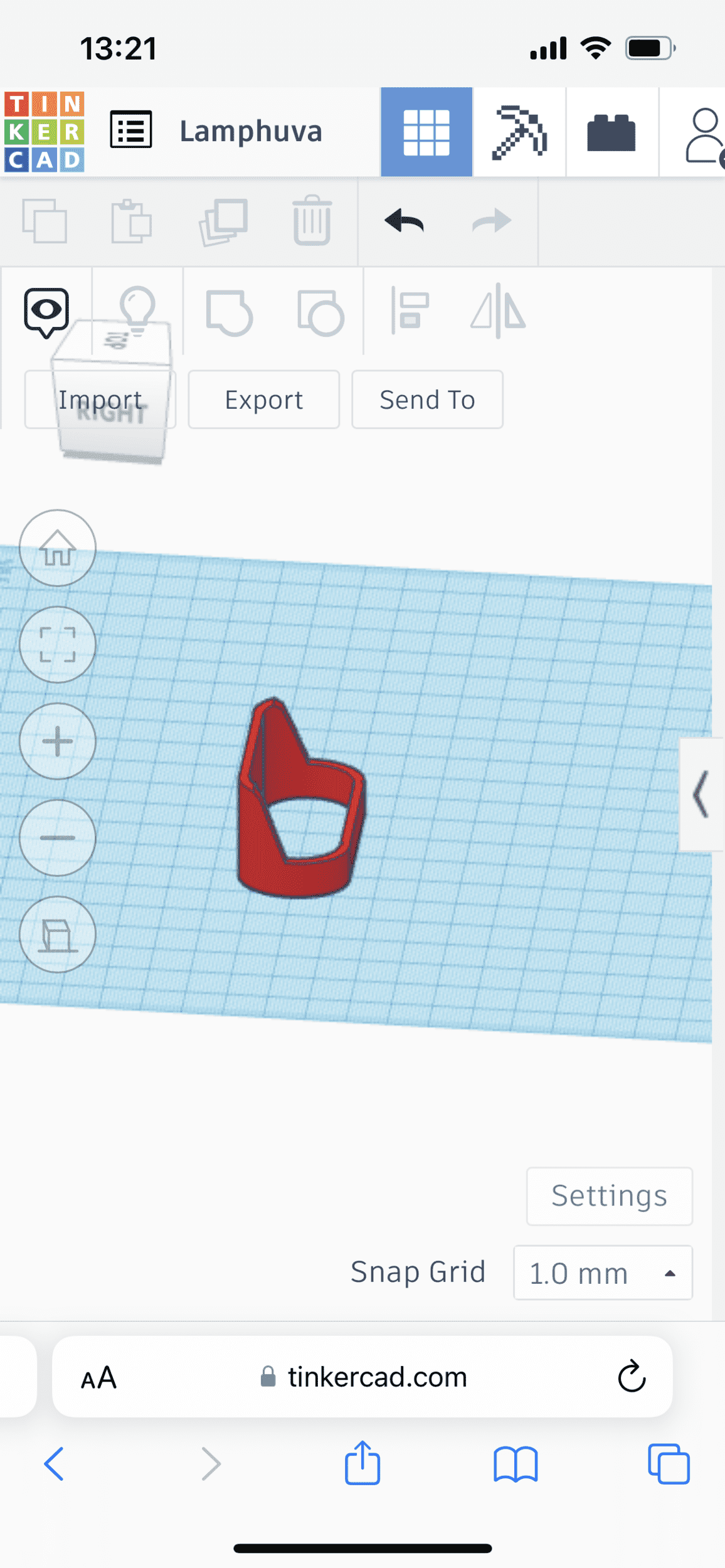

Har en I stugan och den funkar helt OK. Bländar dock, och det ska man inte göra, så jag ritade en keps till den och skrev ut.

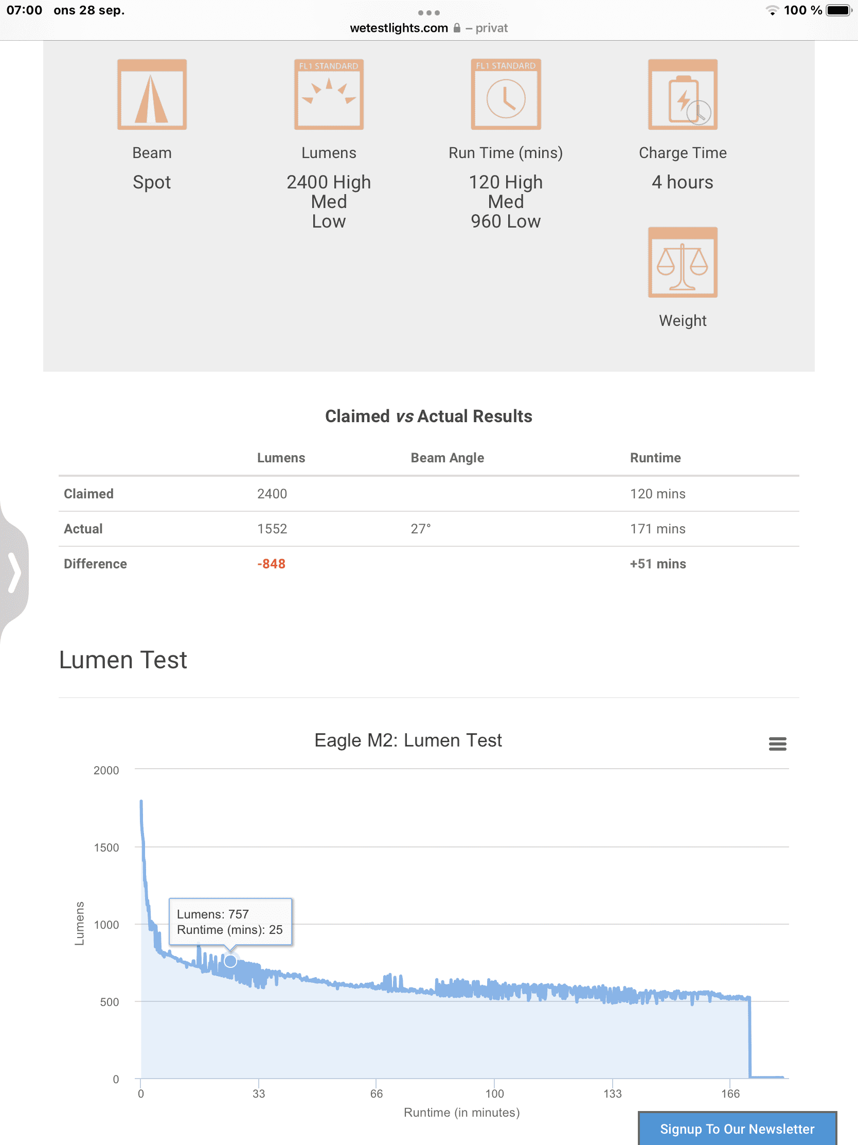

kollade up lite, och det tog inte lång tid bekräfta vad monteer 8000s går för.
thesweetcyclists.com:
Although the full 8000 lumen mode has a claimed 1.5 hour run-time, we found that due to the heat generated by the LEDs the lumen output will drop overtime
amazon.com:
Sure most battery powered LED lights tout their brightest rating and don't include any actual real world data of what the light will be like after 3 minutes. For instance my older Dinotte lights drop about 20% in output, but that's not 60%. The Dinotte lights will stay at 80% until the battery is exhausted.
Bottom line. This is a pretty good light that kinda gets the job done. It would be perfect if it did a better job of maintaining it's light output to 80% of the where it started instead of dropping to perhaps just 30% to 40% of it's much bragged about 8,000 lumens
så precis som jag misstänkte; kring 2500 användbara lumen? vackert så, men det värdet lär alltså vara sammalika för alla tre modellerna. det är som vanligt lamphusets kylning som är den begränsande faktorn, inte super-duper-dioderna.

om siffran 2500 användbara lumen stämmer är det mycket ljus på riktigt. men det hade enligt mig varit bättre om man anpassat kylningen till dioderna istället för att de ständigt skall jobba på gränsen till sin termiska förmåga. och eliminera vinsten med att köpa någon av de kraftigare modellerna.
mitt råd kvarstår; om du vill ha mer ljus än vad monteer 3500 erbjuder; överväg köpa fler av den, och att ditcha de kraftigare modellerna.
att man får ut bortåt hälften av utlovade lumen är annars bättre än en del andra av magicshines skapelser. nedan kan du se vad eagle m2 klarade, den direkta föregångaren till monteer. vad jag vet såldes den inte i europa, och tur var väl det..
