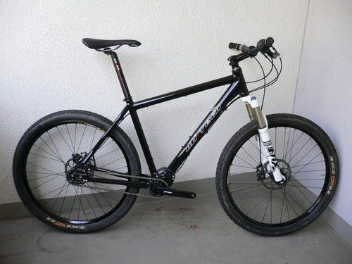

Här kan det vara på plats att rapportera lite om den cykel med pinion-växel som jag äger sedan ett par dagar...
Pinion innebär 18 växlar i "vevlagret", i mitt fall med hardtail, ingen kedjespännare, kedjans slack justeras vid hjulinfästning bak (delad ram för att kunna sätta dit remdrift om man vill).
Finns endast med gripshift, vilket funkar lika bra för mig. Extravikten är säkert ytterligare ca 1/2 kg jämfört med navväxel, men koncentrerad i ramen. Hittills har jag inte märkt av sämre "verkningsgrad" men han jag köpte av tyckte han tappade 10% jfr med kransväxel.
Man växlar "upp" under nästan viken belastning som helst, nedväxling går ej under last, med träning kan man nog tima till "dödläge" på pedalerna. Man kan ta all växlar i ett svep, handledens vridning sätter begränsning då det nog är 270 grader från 1:a till växel 18.
Man hör ingenting av växellådan, utom i växel 7 och 13 då det "tickar" lite. Enormt utväxlingsområde och onödigt tät stegat, 11% mellan växlarna. Det kommer nog en 9 växlad så småningom och det är nog smart att vänta om den blir lättare och billigare. Endast tyska ramtillverkare än så länge och de går att finna på: pinion at eu.
    38.1 KB · Besök: 91

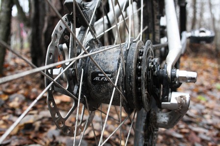

[Artikel] Alfine - geggfria växlar
Min sambo har en lite udda mtb med nexus 7. Den fungerar utmärkt, med för- och nackdelar jämfört med utanpåliggande.
Effektivitetsförlusten med navväxel jämfört med utanpåliggande är nog i praktiken högst marginell, för de höga redovisade effektivitessiffrorna på 95 procent+ för kedjeväxel gäller knappast när damm och smuts gör sitt, eller när man kör med sned kedjelinje, vilket man ju inte sällan gör.
