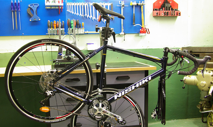

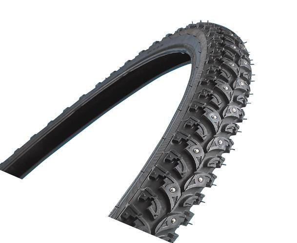

Väderleken har gjort att sommardäckspremiären blivit något försenad men nu verkar äntligen våren (förhoppningsvis) vara här. Så vi har precis monterat av dubbdäcken och kommer att undersöka hur de släta 28-millimeters originaldäcken klarar av vårens pendling på grusiga cykelbanor.
Avsnittet med skärmar, dubbdäck och belysning var för att visa hur det fungerar att montera dessa tillbehör på Cross Road. Själva utvärderingen av cykeln kommer att göras i originalutförande vilket ger en mest korrekt bild av cykeln.
Så resultatet av Cross Road dröjer ett tag till vi fått tillräckligt med mil på cykeln för att kunna göra en rättvis bedömning.
