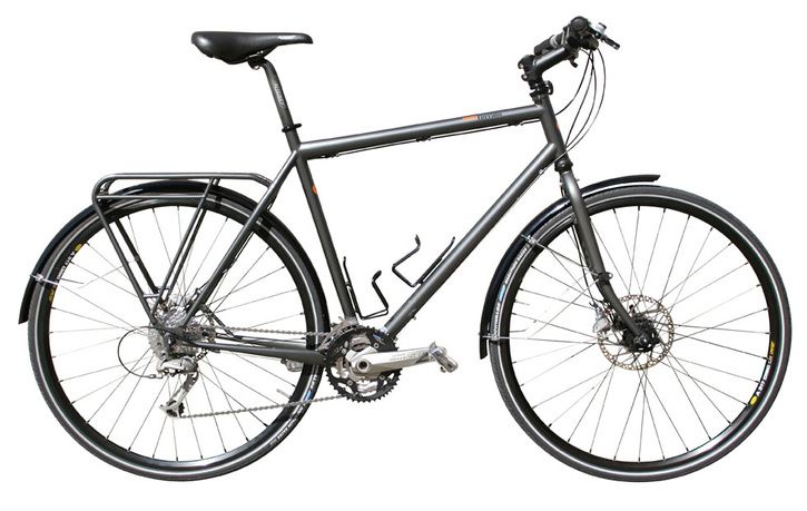

Från artikeln:

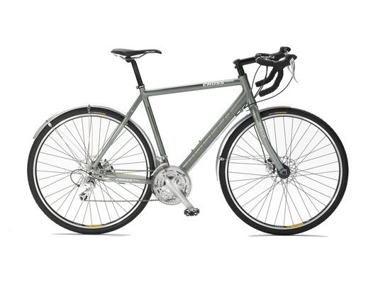

Cross Road ser vid första anblick ut som en landsvägscykel som utrustats med skivbromsar och lite bredare däck. Men vid jämförelse med märkets rena landsvägscyklar har Cross Road lite andra mått och geometrier med kortare överrör, rejält längre kedjestag och något flackare styrvinkel. Vid närmare granskning liknar det mer en sportig hybrid som fått bockstyre.

Jämförelsen gjordes mest mot Nishikis andra modeller. Vid en jämförelse mot rena CXar av andra märken ligger Cross Road rätt nära i mått och geometrier. Nu varierar det såklart en del bland olika CX så vissa mått/geometrier kan stämma överens rätt bra medan andra kan skilja en del.
Det som skiljer ut Cross Road från CX och lvg-cyklar är det (extremt) långa kedjestaget på 445 mm. Den längden är det få andra som ens är i närheten av och återfinns mest på hybrid/city-cyklar som har rejält med plats för breda skärmar och pakethållare.

Verkar på många sätt vara ganska lik Specialized Tricross i användningsområde, men Specialized har inte skivbromsar. S har 5 mm kortare kedjestag.

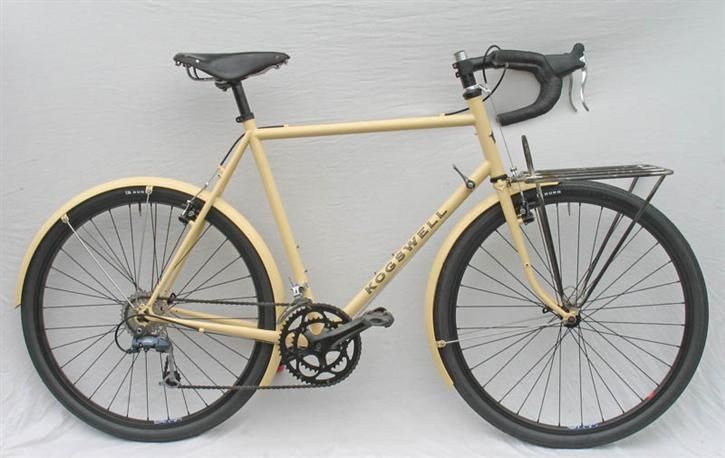

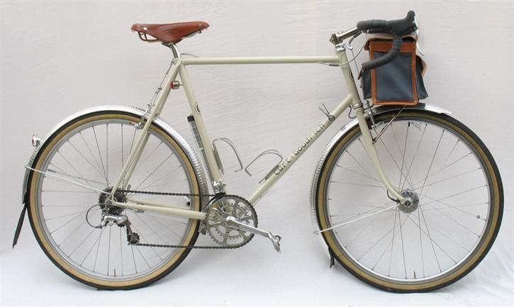

Ingen höjdare vad gäller geometrin tycker jag. Långa kedjestag är jättebra, men många missar annars. De större ramarna borde kunna ha längre topprör för att undvika tåöverlapp, och för min del skulle ramvinklarna för sadelrör (73) och styrhuvud (71,5) kunna vara omkastade. Men den där flacka vinkeln fram kanske är bra om man har mycket vikt bak på en pakethållare eller i väskor. Och så verkar styrhuvudet vara alldeles för kort, det blir så fult att ha en massa distanser. Iochförsig finns cykeln under "Racer"-avdelningen, och sådana cyklar de flesta med styret jobbigt lågt, men det är ju inte bekvämt eller pendlingsvänligt.
edit: här är ett par riktigt fina cyklar som ligger väldigt nära min ideala pendlar-/brukscykel
GoodrichfullCustom.jpg ht=433
Goodrich Randonneur
KogswellPRCustom.jpg ht=458
Kogswell Porteur/Randonneur
Båda har ganska tvära vinklar på styrhuvudet med mycket försprång på gafflarna (lite trail) för att fungera optimalt med last fram. Breda snabba och bekväma däck med _rejäla_ stänkskärmar. Jag tror båda cyklarna råkar ha den hypade gamla 26-tumsstorleken på hjulen, 584 mm (650B), men det är mest en slump. MTB-storlek, 559 mm för ramar under 57 cm och 622 däröver tycker jag är ett bättre alternativ. Men det är egentligen bara för att det finns fler däck att välja mellan då. Med de ram- och hjulstorlekarna går det att undvika tåöverlapp även med stänkskärmar. Och styret ska gå att ha i jämnhöjd med sadeln eller tillochmed lite högre utan att det ser upphissat ut.

Jag gillar inte växelreglage på ramen på en bra pendelhoj. Man vill ha ögonen på trafiken, och händerna vid bromsarna. Annars var dom riktigt, riktigt snygga!
Det är ingen slump att dom 650B, bland annat pga att ytter diametern på däcken motsvarar 622 x 23. Med bredden tillkommer komfort. Och på Marks cykel (Goodrich) sitter det Grand Bois Hetre som är ganska lätta samt har väldigt lågt rullmotstånd.

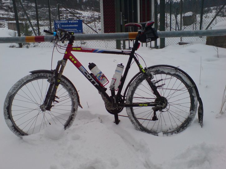

Jag har inget direkt att klaga på. Gaffeln gör sitt jobb över knaggelis och refuger även om den kunde vara något kg lättare :)
Kör gärna upp mot 10 mil på den. Det dubbla har förekommit.
Pendla ska man göra på skrot som visat sig hålla. En Stockholmsvinter käkar ner allt fint.
Edit: gammal bild. I år har den fått kompislapp till backen fram.

Åh fanken, har du en Rivendell? Kul!
Och jag menade att det var en slump att jag postade hojar med just den däckdimensionen, det var de två första jag hittade som såg ut som jag ville.
