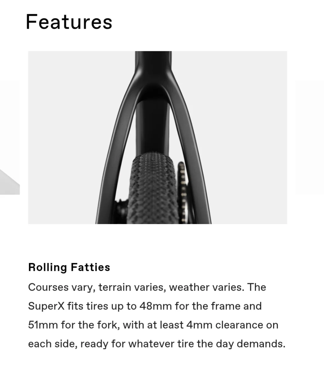

Med amerikanska gravelligan så är ju allt annat än mtb däck smalt.
Men det går "säkert" bra att skohorna in 2.0"
[Artikel] Ny SuperX från Cannondale
Ser riktigt fin (och snabb) ut! Vilken hysteri med däckdiskussionen. Över 50mm har jag ingen förståelse för mer än att det är kul om de går. Jag har kört 2.1” på min hoj och jo det kan vara kul, men för mig (ren amatör) har det aldrig rullat snabbare än min sweetspot på ca 40mm. Oavsett underlag bortsett från riktigt stök, men där jar iaf jag inget att göra med en gravelhoj. Lufttrycket är ju grejen både för rullmotstånd, grepp och komfort. Enorm skillnad på några psi upp/ner. Det är min erfarenhet.

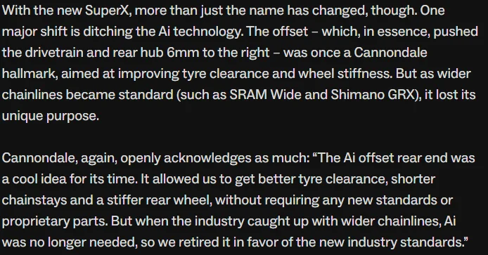

En fråga angående ramdesign:
Tidigare SuperX och Supersix SE hade AI offset baknav för att rymma bredare däck med bibehållna korta kedjestag. Andra tillverkare valde istället ’dropped chainstays’. Denna modell (och flera andra) har varken eller, men lyckas ändå rymma riktigt breda däck. Vad inom ramdesign och kunskap har ändrats? Vad har Cannondale kompromissat med på denna modellen för att rymma breda däck?
Jag ser inte hur AI ger mer däckutrymme, förutom att man kan har frandrevet lite längre utåt vid samma effektiva kedjelinjen. Både på MTB och gravel har kedjelinjen flutit utåt de siste åren, så då behöver man ingen AI (även om kedjelinjen klart blir sämre på de lättaste växlar).
Nu var ju inte min fråga om just AI, utan snarare vilka kompromisser Cannondale (och andra) gjort genom att inte ha varken AI eller dropped chainstays. Och hur C fått till plats för bredare däck utan AI. Vad har fått Cannondale att ändra sig / varför envisade C att ha kvar AI så länge? Varför har knappt någon tillverkare dropped chainstays längre, vilken lösning har man istället?
Angående AI, så skrev C tidigare:
”The AI offset allows Cannondale to design bikes with shorter chainstays while still accommodating wide tires.”
Jag svarade väl precis på den frågan: frandrevet sitter längre ut nuförtiden som ger mer däckutrymme.

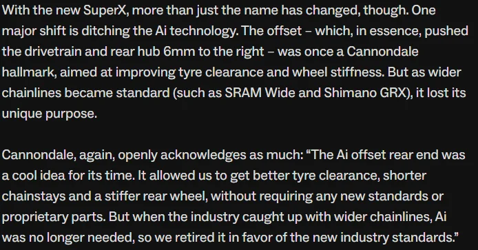

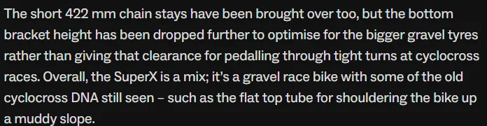

Lägre och bredare BB.
Visa bilaga 751902
Visa bilaga 751903
Dock lite konstigt att jämföra den med gamla SuperX. Geometrin av nya SuperX är till millimetern identiskt med SuperX Evo SE.
Sen är AI bättre på alla sätt än nya lösningen, förutom att det är jobbigt att AI är Cannondale-specifik. Kedjan blir med skevt på lättaste växlar med nya kedjelinjen (även om det inte är så dåligt som på mtb med nya 55 mm).

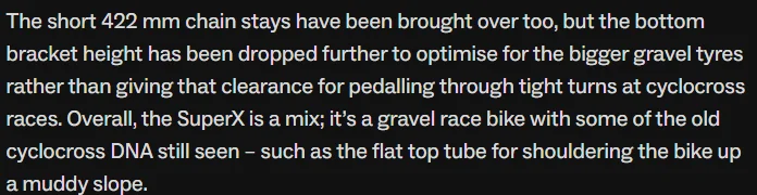

Riktigt högt BB på den där. Vill man sitta så högt på en renodlad grushoj. Med 48mm däck hade man kunnat sänka BBt med 20mm och ändå ha OK markfrigång.
20 mm är väl mycket. Många andra har 75 mm. Några har 80 mm, som fortfarande borde funka även med 40 mm däck. SuperSix Evo SE var också tänkt som CX cykel. Då måste man har hög BB. Men på en så dyr cykel som nya SuperX kan man förvänta sig att allt är optimaliserad till ändamålet, som är gruscykling.
Jag tycker att min Evo SE har för högt BB (annars tycker jag att geometrin är perfekt). Jag byte till 175 mm vevar för att vinna hela 2,5 mm. Nu känns det lite bättre.
