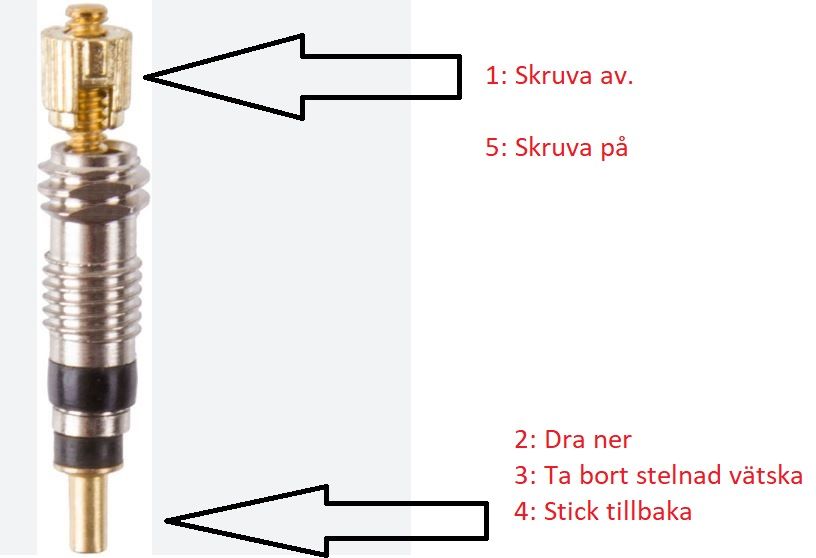

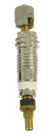

På tal om det, hur löser man det? Tänkte att man kanske skulle kunna lösa upp sealant. Vad är en bra lösningsmedel?
Brukar ta ut ventilen, blötlägga i vatten och sedan kan man ofta få bort skiten. För det som sitter inne i ventilen kan man använda en nål
Skiten jag inte far bort sitter emellan mittenpinnen och cylindern den sitter i. Jag tror inte att jag kommer åt med en nål.
Jag sparar alltid ventilen från trasiga slangar till vardagscyklarna och byter när det blir för illa istället. Aldrig lyckats få ur det där som är inuti.
Jag köpte en gång en ny (dyr) tubeless ventil par innan jag kam på att jag kan byta bara ventilen själva med den från en gammal slang.

Sitta med en nål? Jag delar på ventilen sen tar man bort den stelnade vätskan med fingrarna. När där är för mycket så blir det bra segt att pumpa.
Berk
[Artikel] Prestaventil och andra cykelventiler – så funkar det
Man kan skruva ut delen som innehåller ventilen. Men sen kan man inte lossna de två delar som rör sig mot varandra för att öppna och stänga ventilen, eller?
