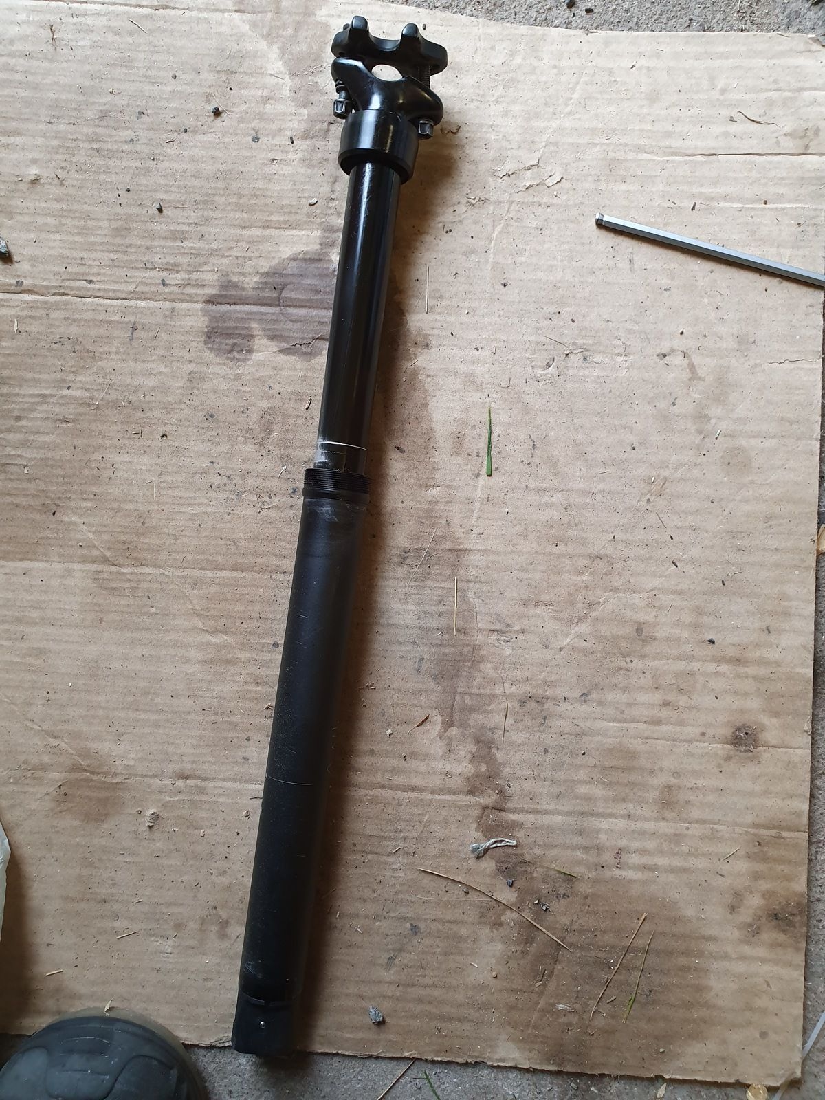

Hur tar jag isär stolpen? Fick lite känsla och sänkte sadeln på Cykelvasan när stolpen var täckt i gegga. Fick dra upp den för hand, och nu är den förstås full av fin sand precis som allt annat, och går rätt trögt.
Jag har tagit loss stolpen och kommit så långt att jag fått loss den övre skruvade tätningen. Hur får jag nu ut kolven ur cylindern så att säga? Ser ingen uppenbar skruv eller annan spärr.

Jag har aldrig tagit isär stolpen men jag fick samma problem efter Cykelvasan.
Jag skruvade av locket med packboxen.
Gjorde rent under locket med några tops.
Lyfte ur plastringen .
Körde rent med bromsrent ett par gånger .
Körde stolpen upp och ner under tiden.
Kom ut en jävla massa bös!
Smörjde upp stolpen igen å nu funkar den fint igen ?
[Artikel] Test: Rock Machine Blizzard TRL 90-29
Ungefär samma som jag då, fast att jag också kört WD-40. Verkar som att det inte är för mycket stenmjöl kvar nu, och den går i alla fall upp och ner igen. Passade på att byta vajer och hölje, eftersom höljet var rejält skadat redan från monteringen.
Glappar din stolpe också? Min glappar i sidled i själva mekanismen, vilket känns lite tråkigt. Man får väl se hur länge den håller, och vad man i så fall bör byta till när den väl pajar ur.
