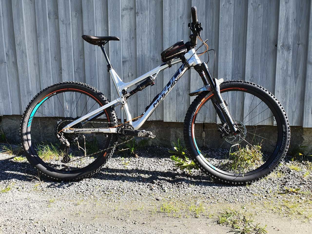

Apropå det där med XD body som diskuterades i tråden nyss...
För den som har lika dålig koll som jag, så sitter det alltså en Shimano body på som original, därmed 11-50 istället för 10-50. Skall man byta till XD body så får man även byta kassett.
Jag pajade bakfälgen härom veckan, på grund av en felplacerad sten i en backe, och eftersom även bodyn var dålig så kändes det lika bra att byta hjul. Jag läste mig till att det skulle vara 148/12 boost, och att det är XD body som gäller för Eagle. Köpte hjul, och började skruva loss grejer för att byta, och kände mig rätt dum när det kom till att flytta över kassetten och jag insåg att det inte alls var samma :-)
Så då fick det ju bli en ny kassett också... tur att det finns små cykelhandlare som har en GX kassett liggandes hemma i garaget.
Edit: bild
    324.5 KB · Besök: 384
