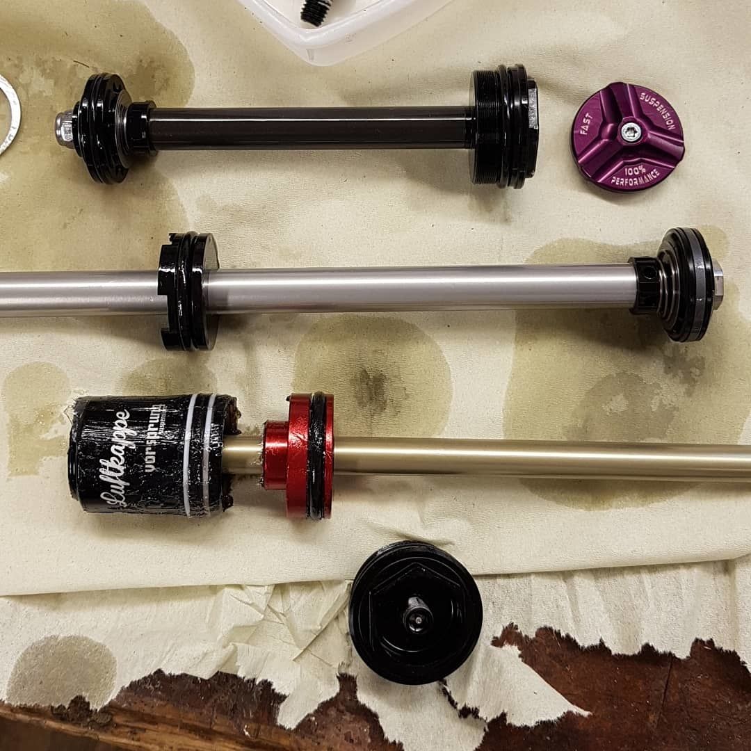

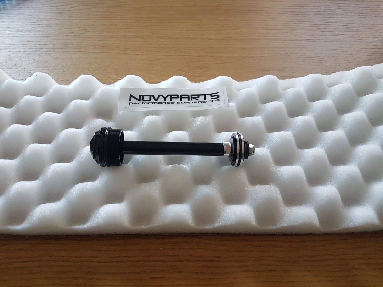

Notera att jag kör med en kompressionsblock från Fast Suspension som är lik det som Novyparts erbjuder: Splug
Med Debonair luftfjäder originalt har jag landat på 70psi och inga tokens.
Med Debonair bearing assy och Luftkappe kör jag 75psi och inga tokens.
Jag väger 72kg i stigrustning och kör en Yari 150mm 29a

Men.. Inga tokens? Om du har problem med att den dyker, varför inte öka tryck och/eller testa med tokens? Vad är debonair bearing assy förresten? Googlade och hittade bara en tråd du skrivit i förut :)
(Jag menar alltså inte att ifrågasätta, är bara nyfiken!)
Att sminka en gris? Eller hur trimma sin dämpade framgaffel?
Tokens är inte en lösning till alla problem! ;)
Tokens påverkar mest sista tredjedel av slaglängden: desto mer tokens, desto mer upprampning det blir för en given starttryck.
Tokens påverkar också lite första tredjedel av slaget i och med att dom förändrar förhållande mellan volymen på den positiva och negativa kammaren: mer tokens gör den negativa kammaren större relativt till den positiva vilket gör början av slaget något mer linjärt.
Dykning eller brist på stöd är nåt som är mest relaterat till hur fjäderkurvan ser ut i det mittersta tredjedel av slaget, eller från den dynamiska sag-punkten och en 1/3 upp ungefär.
Med Debonair luftfjäder, jag skulle kunna ha höjt trycket ännu mer utan tokens och få mer stöd men det skulle ha gjort det svårare att använda sista centimetrar av slaget. Om jag hade lagt till token och behållit samma tryck, det skulle ha påverkat marginellt hur mycket stöd till jag skulle få i och med att den negativa kammaren skulle bli relativt större men det skulle också ha gjort det svårare att använda sista delen av slaglängden... sänka trycket och addera tokens så att man har samma kraft för att bottna gör att det blir ännu mer dykningsfest!
Debonair bearing assy är den röda delen på bilden jag la tidigare. Det är den delen där en del utveckling har gjorts för att minska friktion/stiction mot tidigare icke Debonair luftfjäder.
