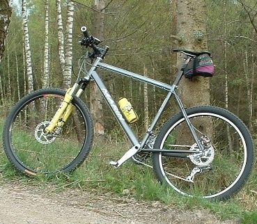

Så här ser det ut med full metal jacket på cykeln:
Edit: Växelhöljena är också Avid:s men de rekommenderar jag inte lika mycket som fmj, där finns det säkert bättre alternativ.

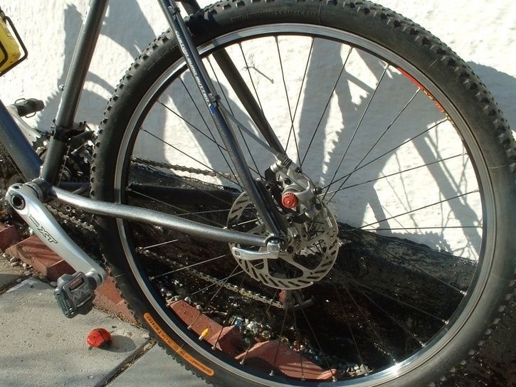

Jag körde en långtest för HappyMTB`s räkning med en Marin hoj utrustad med BB7:or (05).
Snyggingen från testen
marin05.jpg ht=322
Blev mycket överraskad över hur bra BB7 var.
Inte riktigt samma bett som i ett par bra hydraliska skivbromsar, men med en fantastiskt bra modulation. Mycket mer finns att läsa i testen, om ni hittar den. Någon klåpfingrig typ tog bort den ur läsvärt:-)
lt005.jpg ht=544
Jag körde med Avid bromshandtag och Shimano XTR bromsvajer/hölje.
/J
