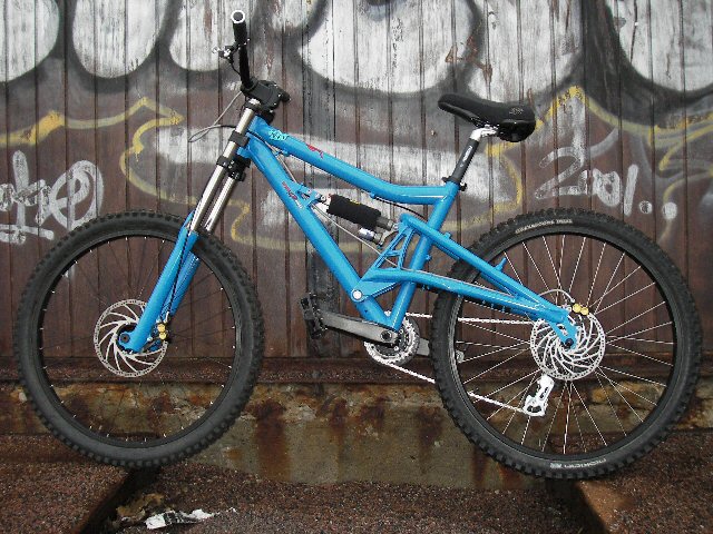

Här kommer en helt omotiverad bild på min bullit från -03 :)
    48.9 KB · Besök: 10

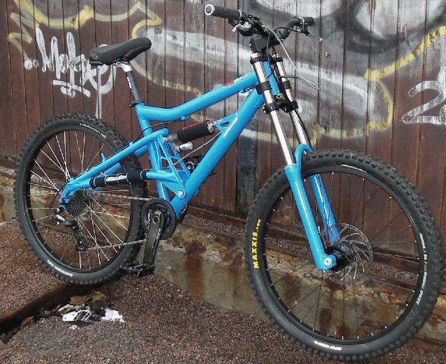

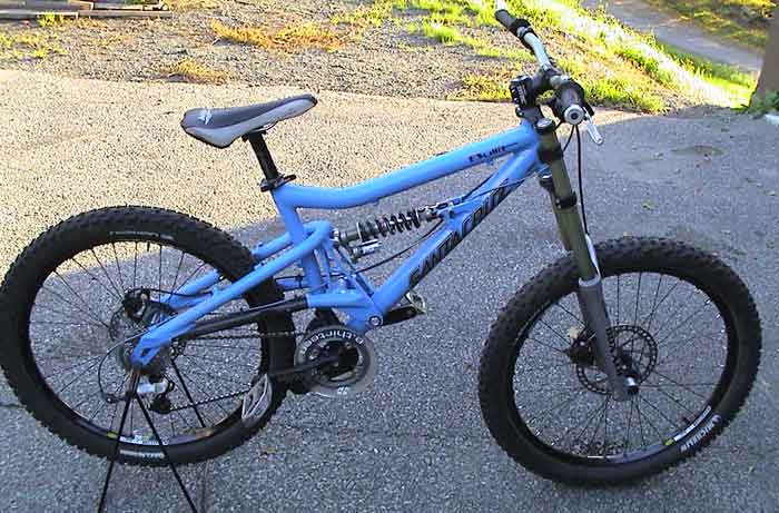

tjoho...
efter lite problem och väntetid på en läckande nyköpt bakbroms från Hope så är den nu nästan klar, saknar framväxel... men tänkte att bilden inte ändras så mkt för att den läggs till... inte så bra kvalite på bilderna men vafan gör man... det är ju tanken som räknas...
    114.6 KB · Besök: 17
    134.9 KB · Besök: 11
Bakbromsproblem B U L L I T ???
Det där blev en riktigt trevlig cykel. Vad körde du med för axel till sist? Fixade du en längre eller använder du orginalaxeln? Cool färg!
kör med orginal så länge, navet håller väl sisådär räknar jag med, gasar till det rasar, sen bygger jag (läs: crallan) ett nytt och då blir det längre axel på starkare nav...!!
Det är pulverlack, glasblästrade den först (ram och gaffelben). Blev en fin yta och pulverlack tål ju en del stryk...
