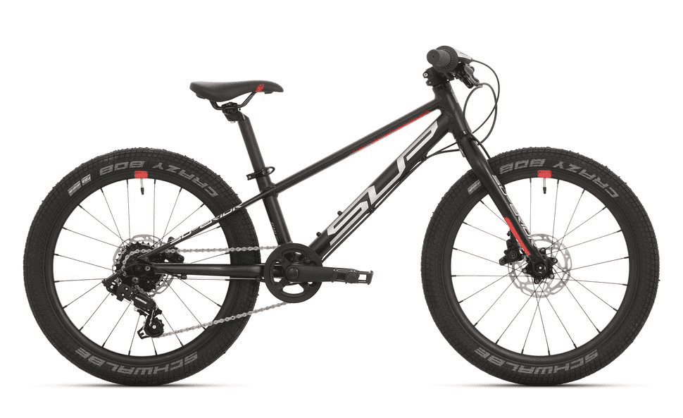

Hittade Superiors Team 20 och F. L. Y
https://www.cykloteket.se/sv/articl...-fly-20-db-matte-trooper-greenhologram-chrome
Två stela 20 tums MTB med vikt på strax över 8 kg. Rekommenderad längd från 100cm.

Det är svårt att jämföra. Superior 20 är väldigt lång och väldigt låg. En Max20 är kortare och mycket högre. En Max24 är lika lång men ännu högre.
Superior verkar inte så dumt, förutom integrerad styre/stam. Cyklar skulle nu passa mycket bättre med en riktigt kort stam. Jag har bytt stam på de flesta av min sonens cyklar för att får de passa bra längre.
Jag vet inte vad vikten på Superior är, men en Team med trigger och en extra, kort stam coh smalare styre skulle funka några år.

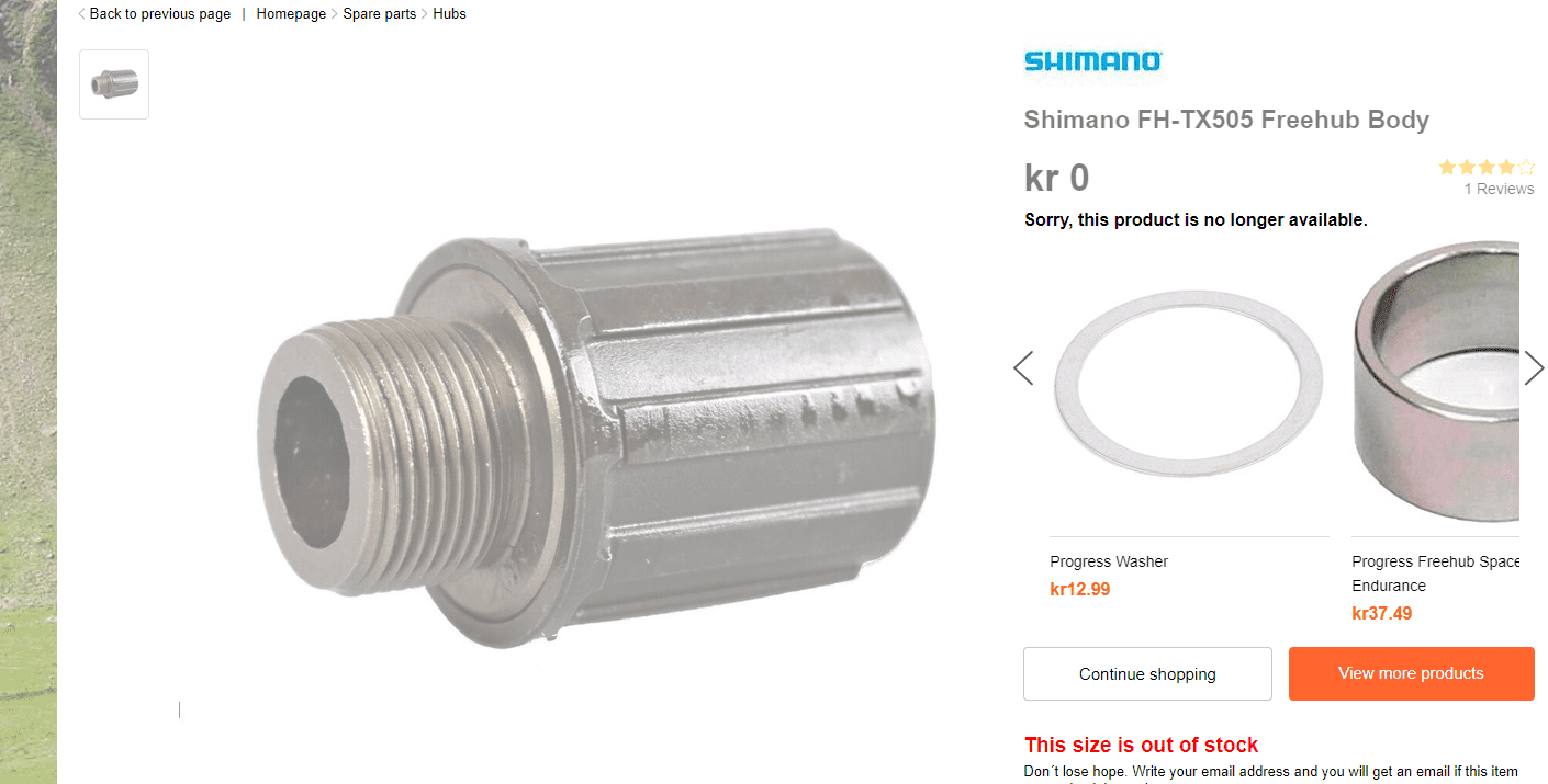

Trist! Verkar vara Shimano FH-TX505 bak på denna.
Om jag googlar det får jag upp denna, går det byta helt?
Sen hittar jag denna, men fel årsmodell

Byta den ut kan du väl försöka, men se till att du har exakt samma modell OCH att du har rätt verktyg för jobbet.
Det behövs ibland en 14 mm insexnyckel, ibland en ½" insexnyckel, ibland något ännu mer exotiskt.
Titta på några befintliga Youtube-videor på ämnet innan du börjar så att du har en idé om processen.
Jag skulle hellre ha försökt att trycka in lite WD-40 eller tunn kedjeolja i det befintliga frihjulet utan att avmontera det helt. Slitaget på dess inre delar brukar vara minimalt (särskilt på en barncykel med lättviktig ryttare). Oljan/fett därinne kan däremot stelna något under åren.

det verkar ju stämma i så fall
Visa bilaga 691905
Menade du den som var till xc240 Lite 23?
Här verkar ju faktiskt finnas i lager om det skulle vara samma
jag menar om det är TX505. Det sitter olika på olika år.
Risken är väl bara att det är dyrare än ett helt nav så testa att få igång det

Du tror den kroppen fungerar till FH-505 också? :) Vore ju lika smidigt att sätta på en ny om jag ändå tar av allt.
Barncyklar samlingstråd
Oj, där ställer du mig mot väggen! ?
"Keine anung", jag vet inte alls. Men det jag skulle kolla på är om gängan är lika och om båda är för QR-fäste. Men jag vet inte om det passar. Tycker alltid det är någon detalj som krånglar till det med cykelprylar och alla standarder. Som jag märker först när jag ska montera.
Men jag såg att Dancykeloskid säkert kan ta hem TX505-varianten också.
Följ gärna upp i tråden oavsett hur du löser det. Rengöring/reservdel. Alltid kul att få litet info och lära sig hur cykeln kan servas.

Recap: 3,5åring. 103 cm, 43 cm innerbenslängd (46cm med skor) Uppgradera från Woom 14 tum som han cyklat på sen 2-årsdagen.
Det var fina cyklar och han hade jättekul när han provade i butiken men längdrekommendationen var optimistisk. På Fly med lite lägre top tube, låg skrevet emot med fötterna i marken. Väldigt långt avstånd till bromsarna, oklart vilken justeringsmån. På Fly med gripshift blev det för tungt för att växla ner på 1-2an. På Team med triggers var det svårt att nå för att växla överhuvudtaget.
Det var våra upplevelser, om någon annan är intresserad av samma cyklar. Innan jag trycker på köpknappen för en Early rider seeker 16 är jag nyfiken på om nån har en Vpace max20 som han skulle kunna få provcykla ett varv i Sthlm/Uppsala-trakten? Om jag ska lägga ut 4000 idag och 6000 om ett år, går det ju lika bra att lägga ut 13 nu på en gång ? Även om det känns något osannolikt att växlingsupplevelsen skulle skilja sig tillräckligt.
Köp den här, annars gör någon annan det :)
