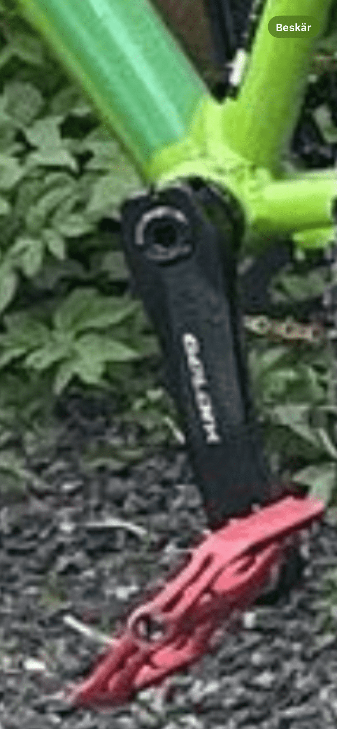

Klinga o vevparti sitter fast på Frogs hojar. Deras standard har varit 32t fram, och för kort vevparti. Har för mig 20" har kanske 105mm istället för 115mm som passar bättre i den strlkn.
Så du har 3 faktorer att gå efter. Du kan köpa frogs egna vevparti me klinga i 115mm, men då får du fortf 32t fram. Du kan gå upp till 9 eller 10v, men det kostar mer. Förrförra året så hade shimano slutat me produktion av zee 10v bakväxel för 11-36t, men d kan ha ändrats. De tillverkade enbart dh-versionen 11-28t.

Jag slängde på ett goldix-vevparti med srams infästning av klinga , lätt att byta och klingorna kostar mellan 100-150kr , lätt värt det att kunna byta .

Det är oftast enklaste lösningen. Men på barncyklar sitter ofta framdrevet ihop med vevarmen. Då blir det dyrare och ofta är det omöjligt att hitta en lämplig vevparti med mindre drev.
Ah, såklart tillverkarna gör det så knäppt, tänkte inte på det.
Och sitter ihop med bash.
frog verkar ha 32T fram. 28 blir för lite.
Byt till 34 bak eller zee.
30t finns ju som mellanting, men nu verkar ju den dörren stängd oavsett.

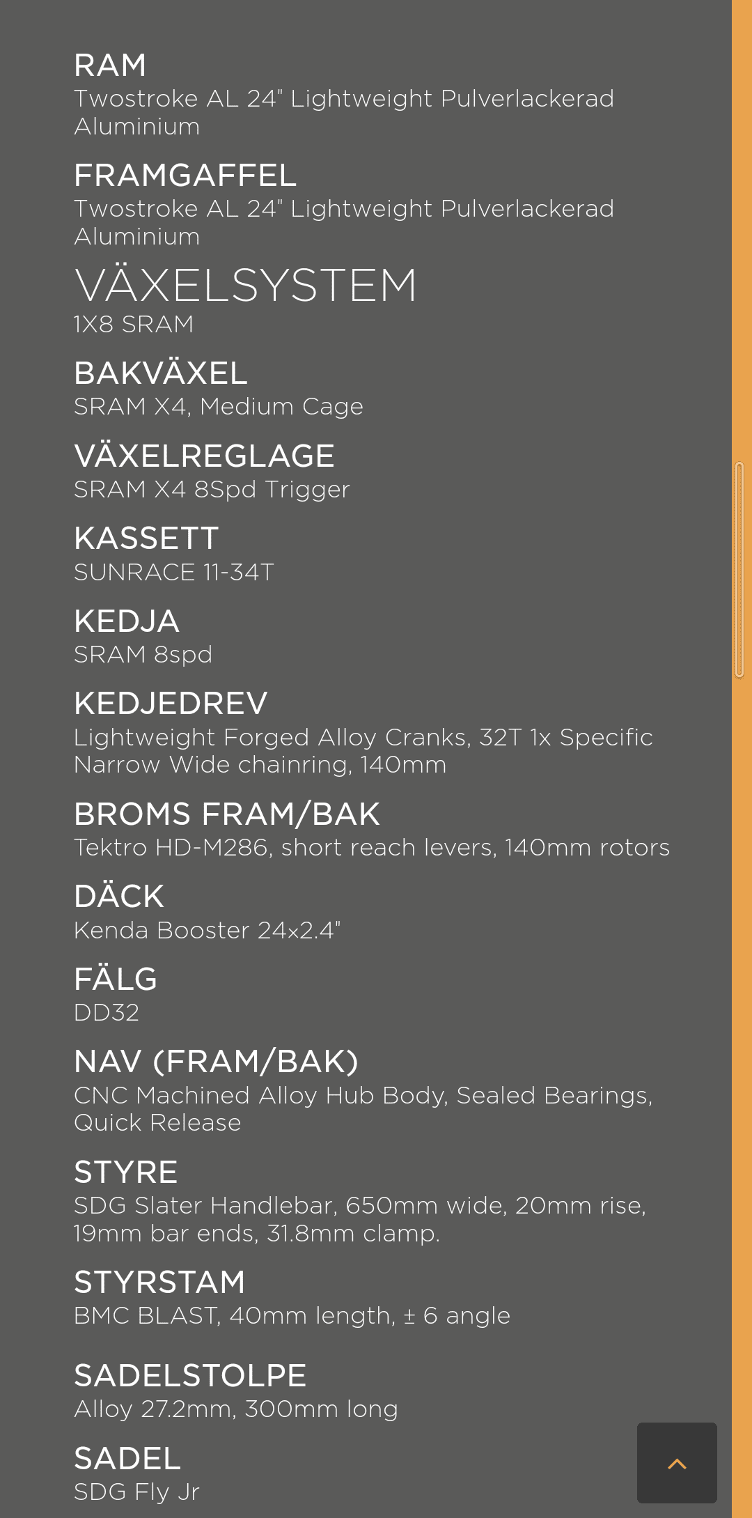

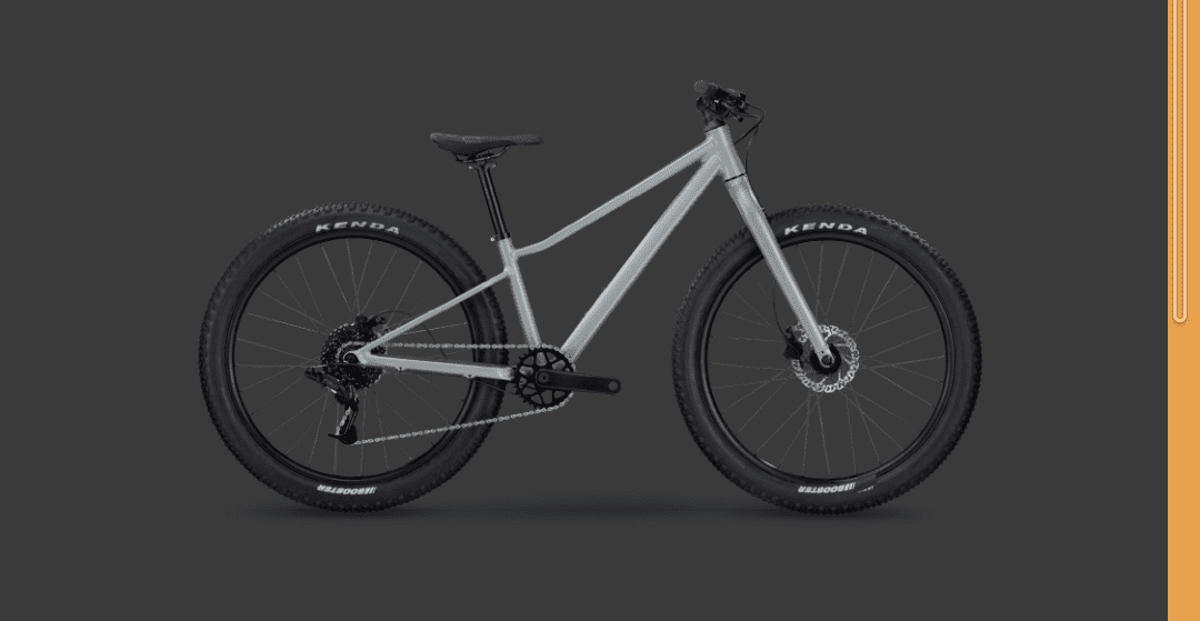

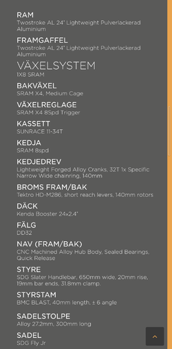

Vad säger ni om
BMC TWOSTROKE AL 24 ?​
Enligt tillverkaren skall den väga in på 10kg.

Vad säger ni om
BMC Twostroke AL 20 vägde jag just till 9,62 kg originalspecad.
Var hittar du uppgifter om vikten på BMCs hemsida? Efter att ha nagelfarit sidan så har jag inte lyckats hitta denna info.
Nordssportmotor.se anger vikten för AL 20 till 9,2 kg, det är det enda stället som jag har sett vikten nämnas.
