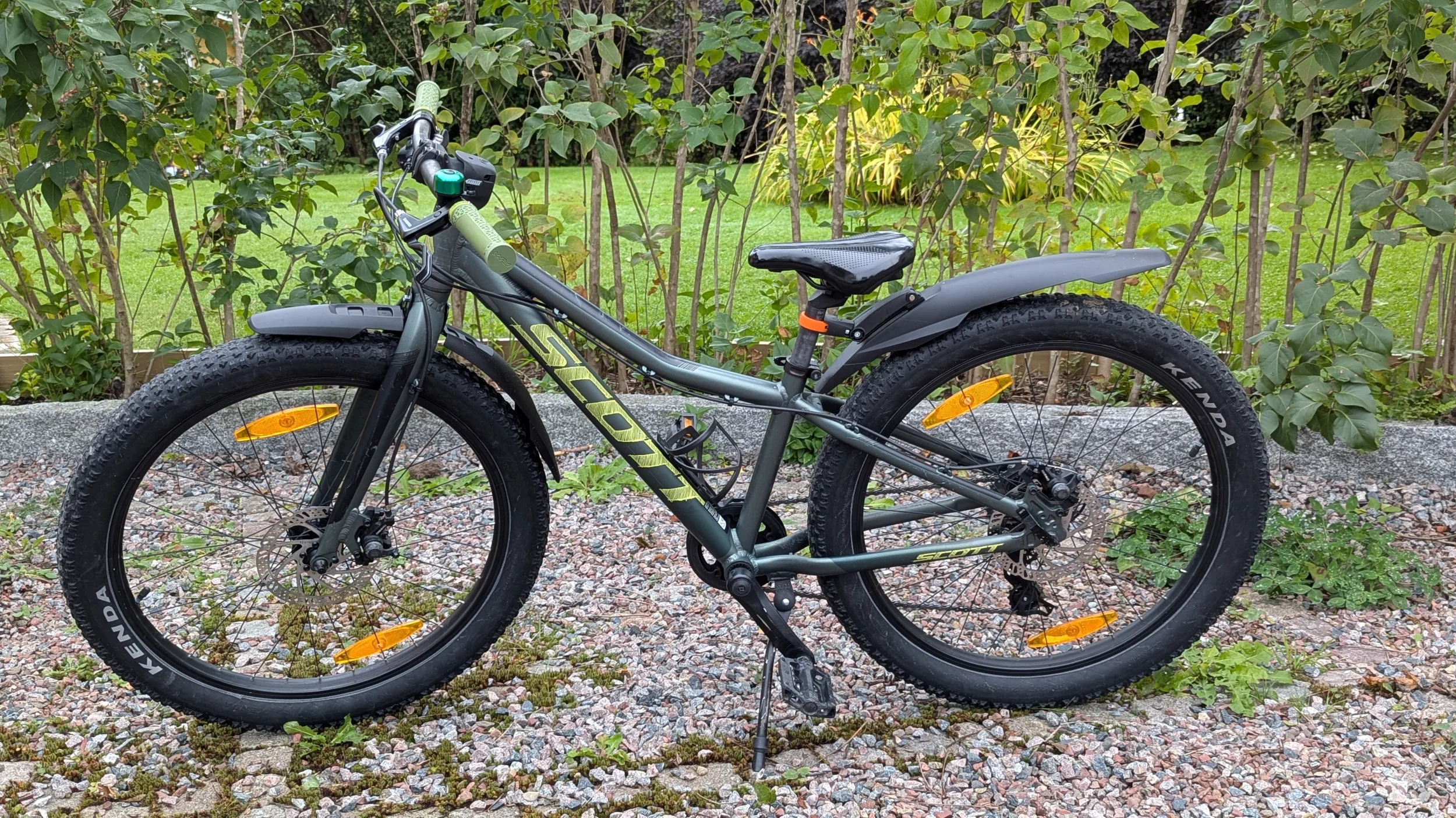

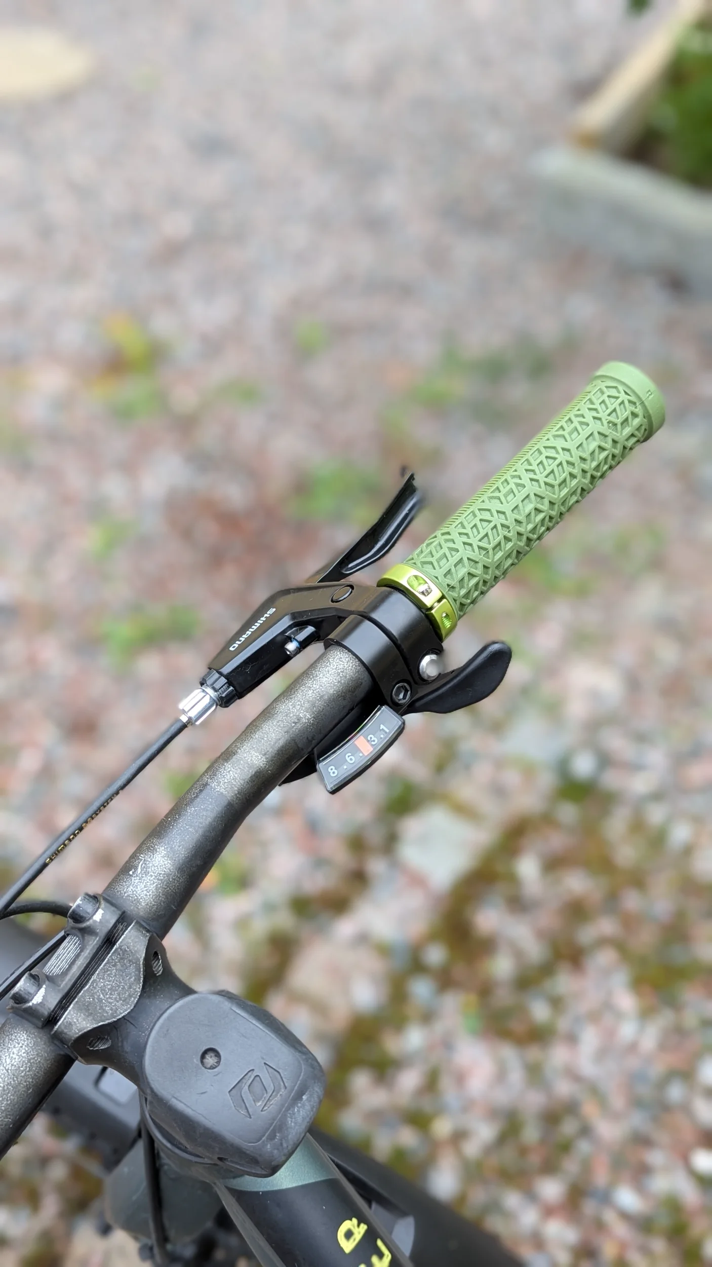

Tack för tipsen på skärmar till Scott Roxter 24, SKS Rowdy funkade helt OK trots att de på papperet är lite för smala!
Bonustips - passade på att byta ut gripshiften till triggers. Grabben klart nöjd, dels att slippa den tröga vridväxeln men framförallt de gröna gripsen som han valde själv.. :)
Behövde byta bromsvajrar också men hittade komplett set inkl nya bromshandtag för bra pris, smackade dit dem också.
Köptips för den som vill göra samma byte:
https://www.amazon.se/dp/B07QPGYR36 Trigger
https://www.amazon.se/dp/B08BCJ2LYH Grips
(https://www.amazon.se/dp/B00LNH95LE Bromshandtag)

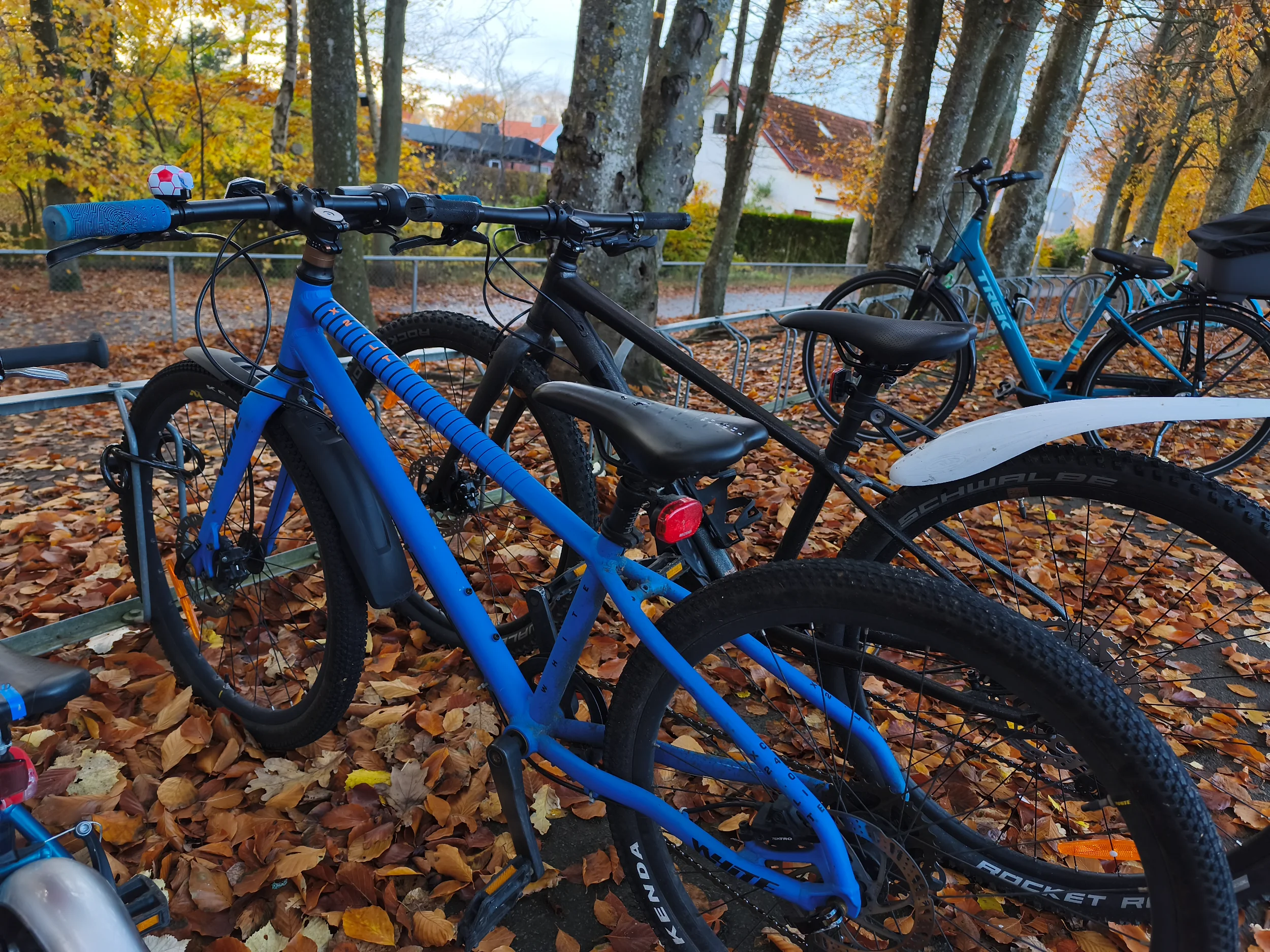

Funderar på om jag gjort bort mig… grabben kör en Vpace Max 26, där däcken börjar bli dåliga läcker tubelessvätska genom sidorna på rocket ron däcken. Beställde nya Maxxis minion i 26” men missa att kolla bredden.. dessa är 2,4 kommer det funka? Vill kolla här innan jag river av dom gamla..
Barncyklar samlingstråd
2,3" är bättre. Vpace Max har riktigt smala fälgar och en WT däck får lite för rund profil på dom. Dessutom behöver man lite högre tryck för att undvika att däcket vikar. Från vad jag kan ser på gamla bilder finns det marginal mellan DHR 2,3" och ram på Vpace Max 26, så jag skulle gissa att en DHR 2,4" kommer att passa. Fram berör det på gaffeln. Min sons Vpace hade en Fox Float 32.

Snyggt tack för hjälpen, värt att prova när dom fortfarande är hemma eller bättre att skicka i retur och köpa nya? Dom passar i gaffeln
blir till att skicka tillbaka har ni förslag på alternativ? Är skeptisk till rocket ron som vi har nu då dom läcker.. vi kör mest stök/blöt stig och utför.
DHR i 2,3" var klart bästa valet när jag tittade för några år sen. Jag tror inte att det finns något bättre nu. Frågan är bara Dual eller MaxxTerra. Själv cyklar jag Dual bak och MaxxTerra fram.
Helt OK är verkligen betyget, jag har helt ofattbart inte behövt justera om den nått trots att cykeln används dagligen och inte särskilt försiktigt.
Triggers ligger på önskelistan så det kanske blir nått i den stilen men jag kan inte låta bli att klurar på att gå hela vägen med ny bakväxel med koppling och större kassett men jag har inte satt mig in i det nått än så jag vet inte, cykelskruvarsäsongen börjar snart här uppe men inte riktigt än 😉

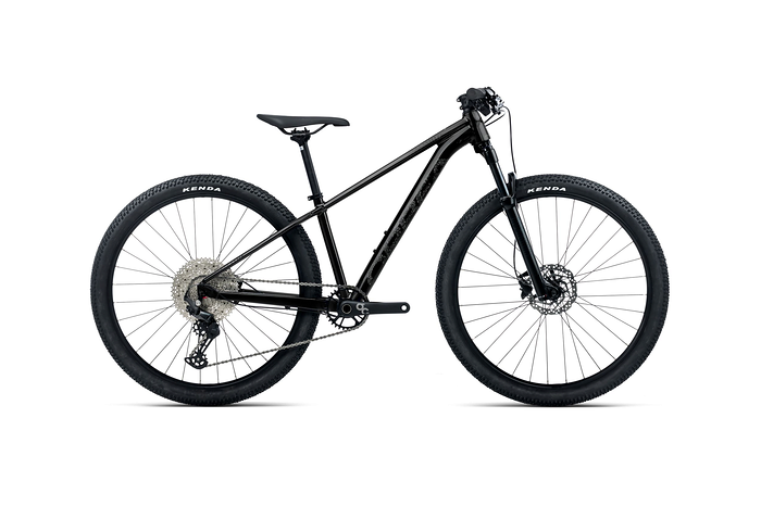

Ska köpa cykel till sonen i 8-års present. Har skrollat genom tråden och förstår att jag borde skippa framdämpare då han är en väldigt lätt kille och 130cm lång. Cykeln kommer användas främst på grusvägar samt stigcykling.
Har kikat på:
Orbea MX 24 Team Disc
SCOTT Scale 24 rigid Bike
XC 240 Lite 25
Skulle ni rekommendera några av dessa eller annan cykel för den delen.
Tänker mig en budget på 7k.

Det enda som sticker ut är att white har ett snäpp bättre växel än scott och orbea verkar ha onödigt långa vevar (152mm). Ser heller inte vad orbea väger.
Jag hade nog tagit white eller scott
