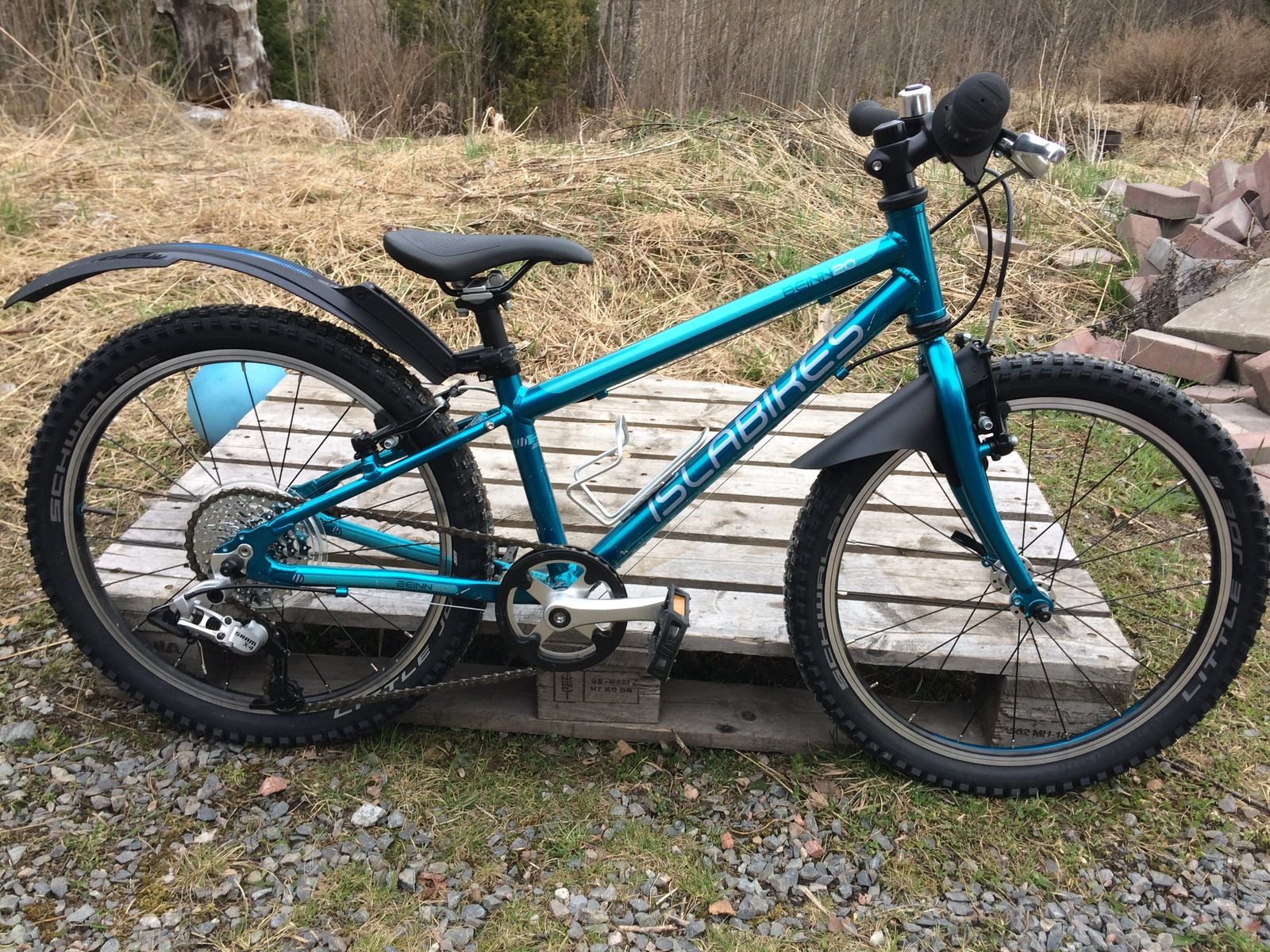

Grabbens Islabikes beinn 20 small med Schwalbes Little Joe (2.0") och icke isla-stänkor för att få lite mer mtb-stuk. Rullar förhoppningsvis lite mjukare över rötter och sten nu också...
Fler förslag på andra enkla uppgraderingar/piffningar?

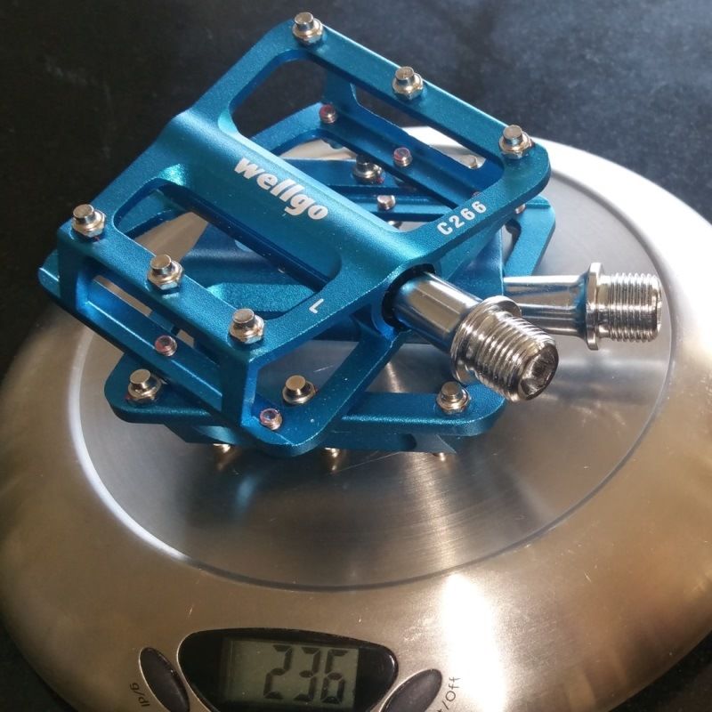

Pedaler i en gladare färg.
Barncyklar samlingstråd
Ja, pedaler har jag kikat lite efter, islabikes slits dubbarna ut rätt fort på också. Svårt att hitta nå vettiga plattisar som inte blir stora som stekpannor på en barncykel tycker jag...

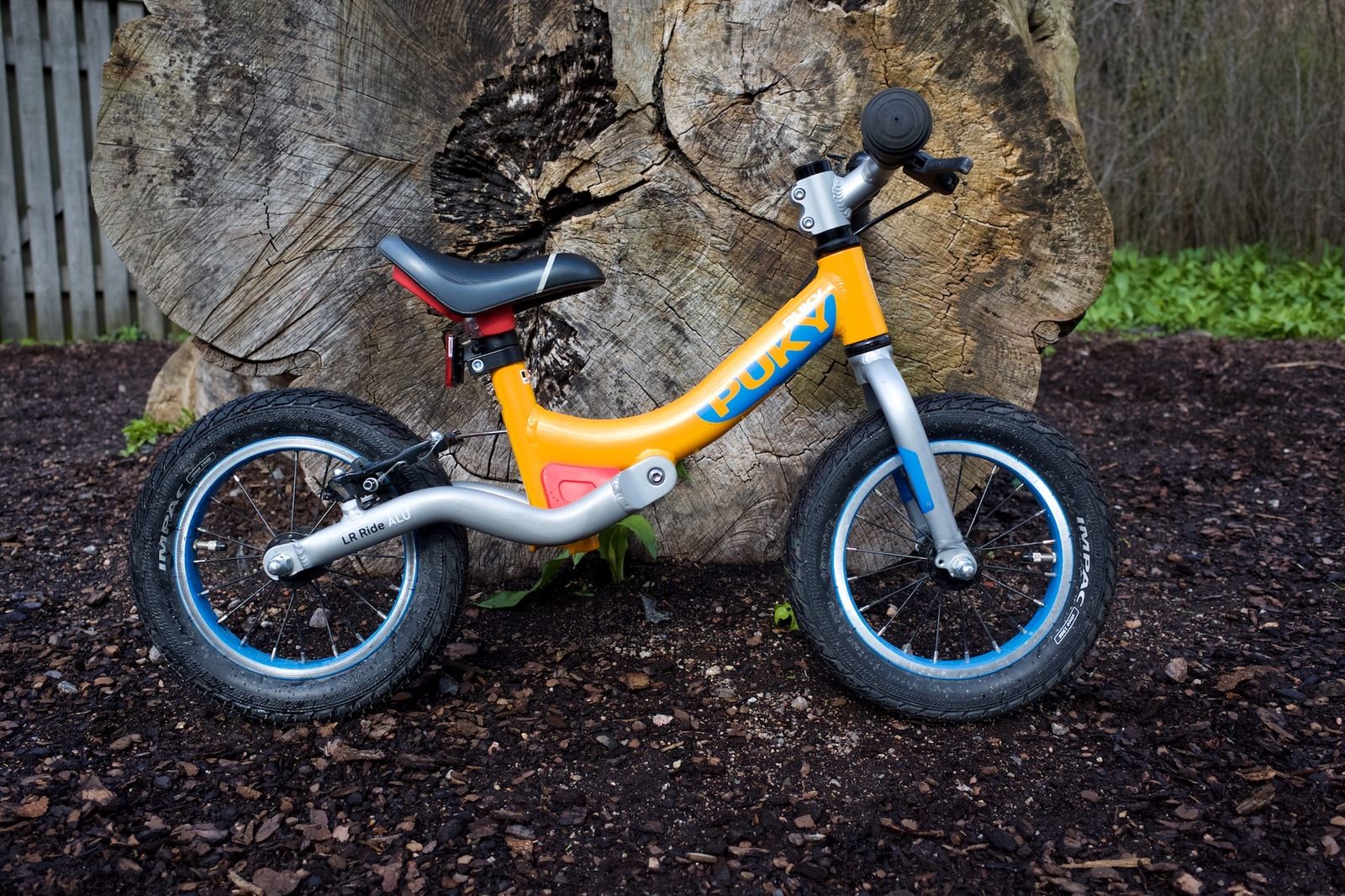

Början på andra säsongen med en Puky LR Premium. Cykeln verkar uppskattas, med breda riktiga däck och hjul samt lite bakdämpning. Handbromsen används sporadiskt men är bra att öva med inför nästa steg.

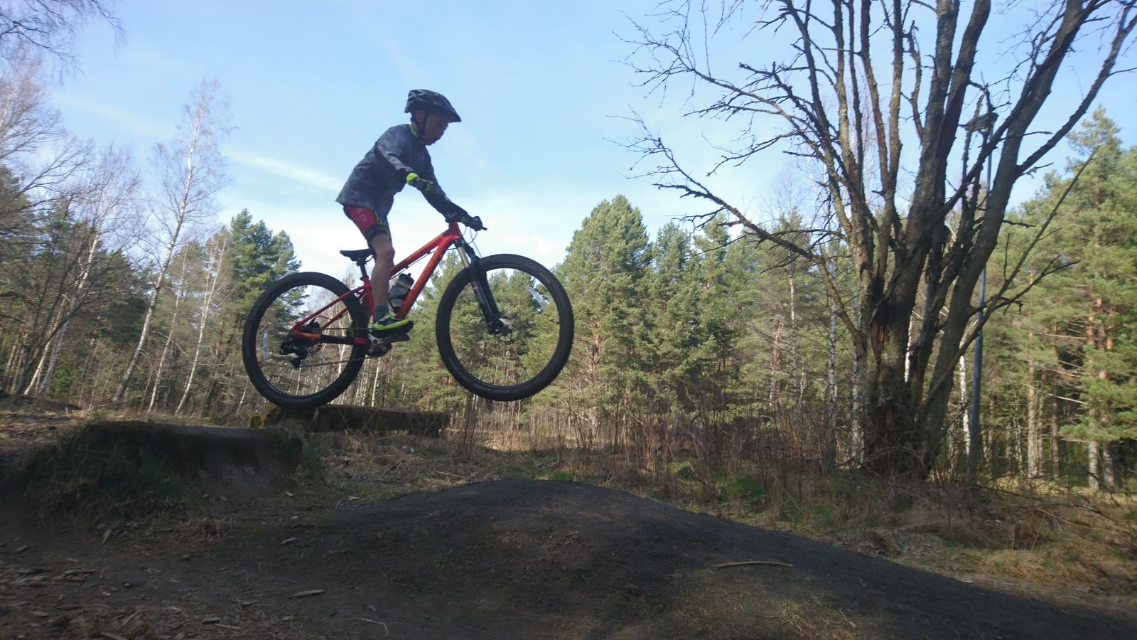

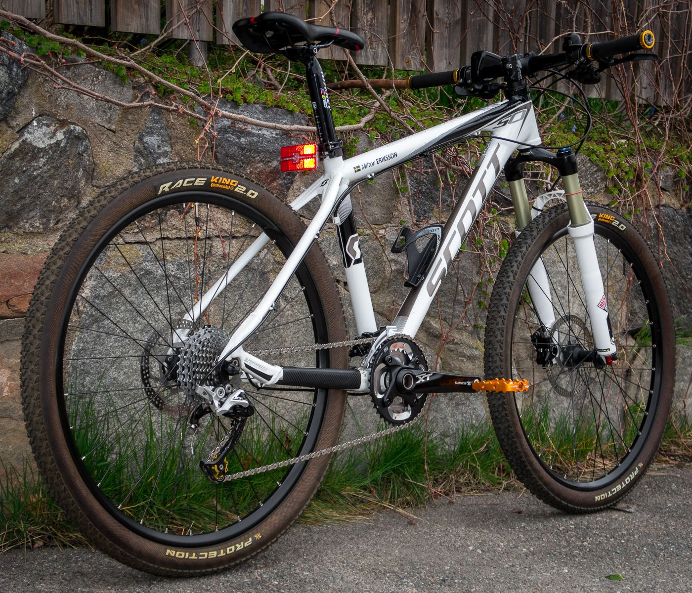

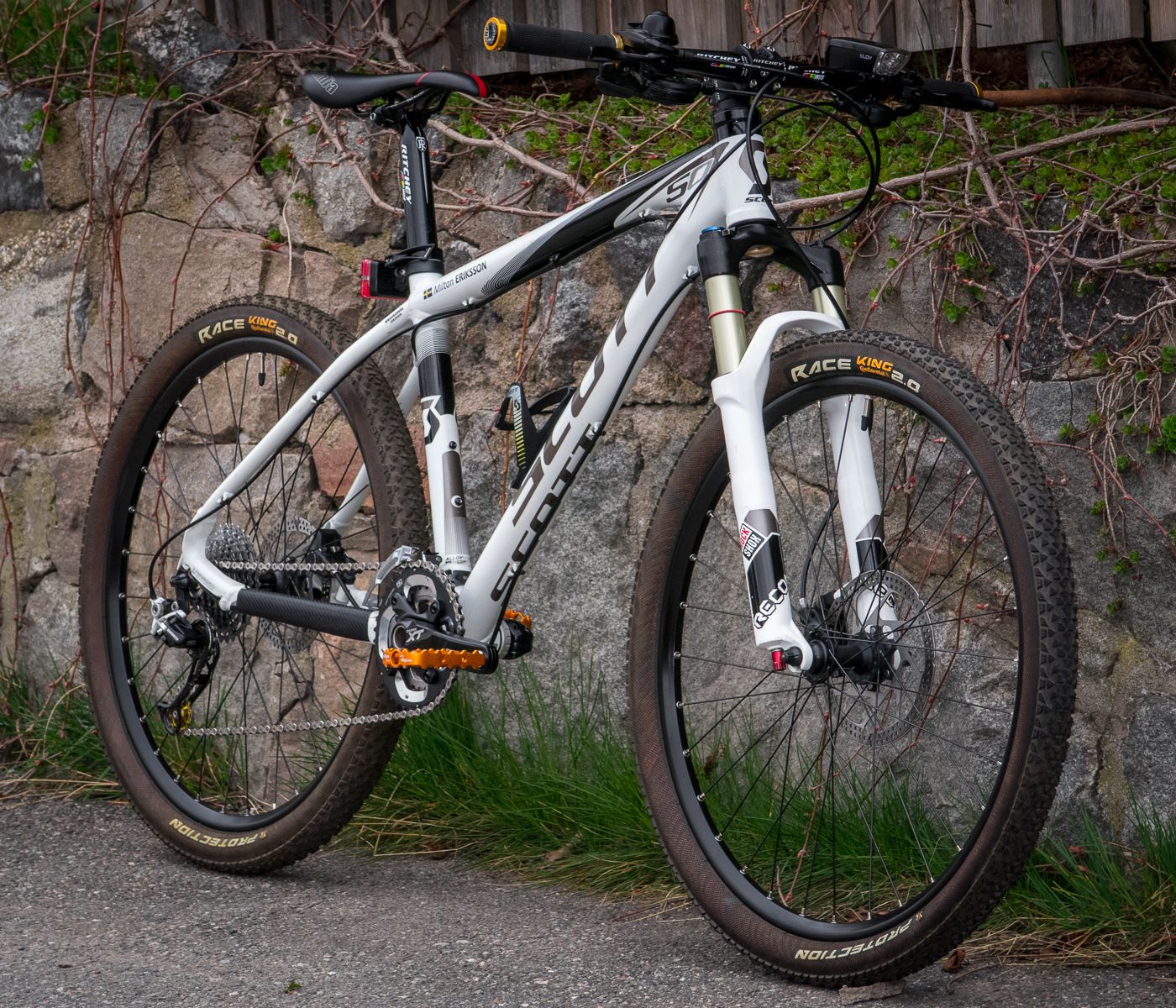

Sonen 10 år har vuxit ur sin 20" Scale Jr och får ärva syrrans gamla 26" Scale 50. Uppdaterad, nyservad, fin och 10,4 kg.

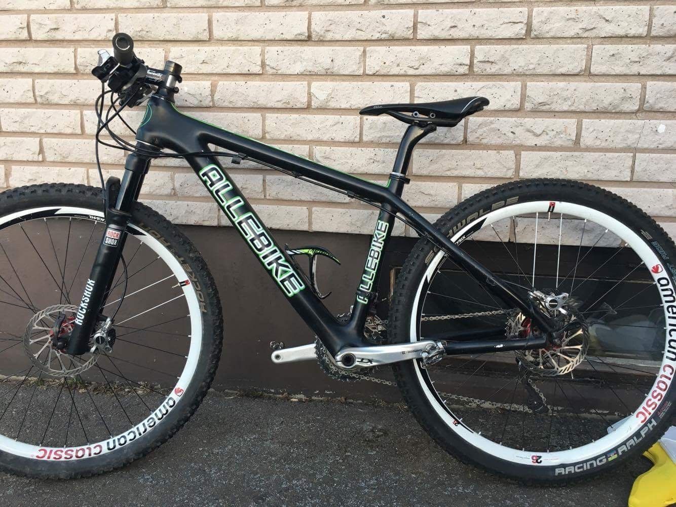

Allebike 26" american Classic hjul xt-grupp rakt igenom 8,5kg med en chafför på 130cm. Med 50mm styrstamm. Byta sadel o stolpe o stansahjulen o singelklinga. Så kanske kan kommer ner till 8kg
Mvh Peter

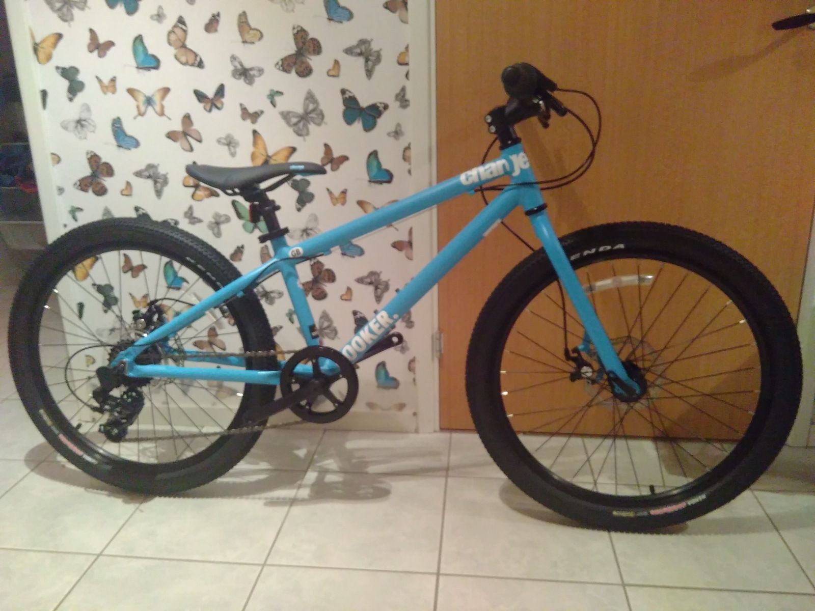

Testar en Cooker 24 till dottern som fyller 8 nästa vecka. Kravspecen (pappans) var stel gaffel och skivbroms, i viss mån även vikt. Födelsedagsbarnets krav är att kunna cykla i skogen och att cykeln ska vara fin.
Vi har också lite planer på att cykla någon eller några mil och tälta i sommar, dvs lättare bikepacking.
Hon har haft en Isla cnoc 16 och en Frog 52 tidigare. Bytte till gripshift-reglage på Frogen så det är hon van vid sedan tidigare. Revoshiftreglaget på den här känns lättmanövrerat. Bromshandtagen ser stora/djupa ut men får testas helt enkelt.
Kan återkomma efter provtur om det finns intresse.

Här är en till som sneglat mycket på den cykeln. Jag har varit lite tveksam till vikten, jag såg någonstans att den vägde över 11 kg, du får väldigt gärna väga den själv och återkoppla, tillsammans med övriga intryck.
Hur lång är din dotter och hur är storleken för henne är också frågor jag supergärna vill se svar på. :)

På Scott Scale ovan bytte jag vevparti + vevlager från FaceFace 44-32-22T (som ägare #1 petat dit) till XT 40-28T. Från 1232 till 812 gram inkl. vevlager, en nätt förtjänst på 420 gram.

Den vägde 11,5 kg direkt ur boxen. Ingen superlättviktare precis. Om man vill tror jag det finns potential att lätta en del på drivlinan. Sen kommer det antagligen att behöva skruvas på stöd, skärmar, lås osv...
Det blir provtur i eftermiddag, återkommer då med utlåtande om storleken!
