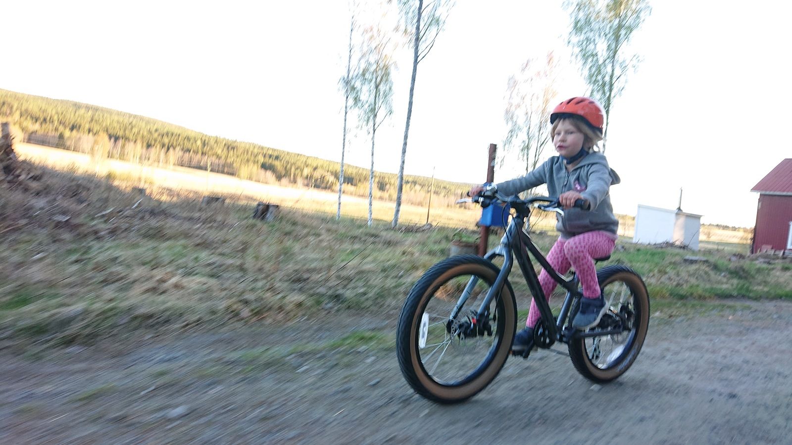

Vi köpte en Vitus 20+ till dottern för några veckor sedan, hon är helnöjd, och har ett mycket bättre flyt på den än på sin gamla Isla Cnoc 16. Hon är 5,5 och ca 115, det är väl lite på gränsen, speciellt frigången då hon står gränsle över den.
Enda minuset på den tycker jag är bromsarna, främst handtagen som i mina ögon inte går att justera in reachen på tillräckligt. Bytte till ett par hydrauliska deore som jag hade liggande, det blev klockrent!

Vi köpte en Vitus 20+ https://www.wiggle.se/vitus-20-barncykel-legering/ till vår 5,5åring, och den blev populär hos oss. Dottern cyklade i helgen över både rötter, sten och myrar med den.
h.g.j
Eddy2016 sa:
Såg tidigare inlägg om Vitus 20+ där, känns den ok kvalitetsmässigt såhär långt?
Ja det tycker jag, inga konstigheter. Enda är väl bromsarna, men dom har jag bytt ut. Det var Tektro vajerbromsar och det behöver väl inte vara fel, men jag tycker att på en barncykel för så små kids borde man kunna justera mer så de passar mindre händer. Deorebromsarna som jag hade liggande har bättre reach justering så de går att få närmare handtagen och lättare att få tag på. Det finns justering på Tekrobromsarna också, men inte tillräckligt.
Det måste nästan vara så att 20+ däcken är på gränsen för vad som funkar på en så liten ram för kedjan snuddar i däcket på undersidan när den är på största kuggen. Inte så att det gör något så länge man trampar, och inget problem egentligen, bara ett gränsfall.
Jag tycker den helt klart är bra för priset.

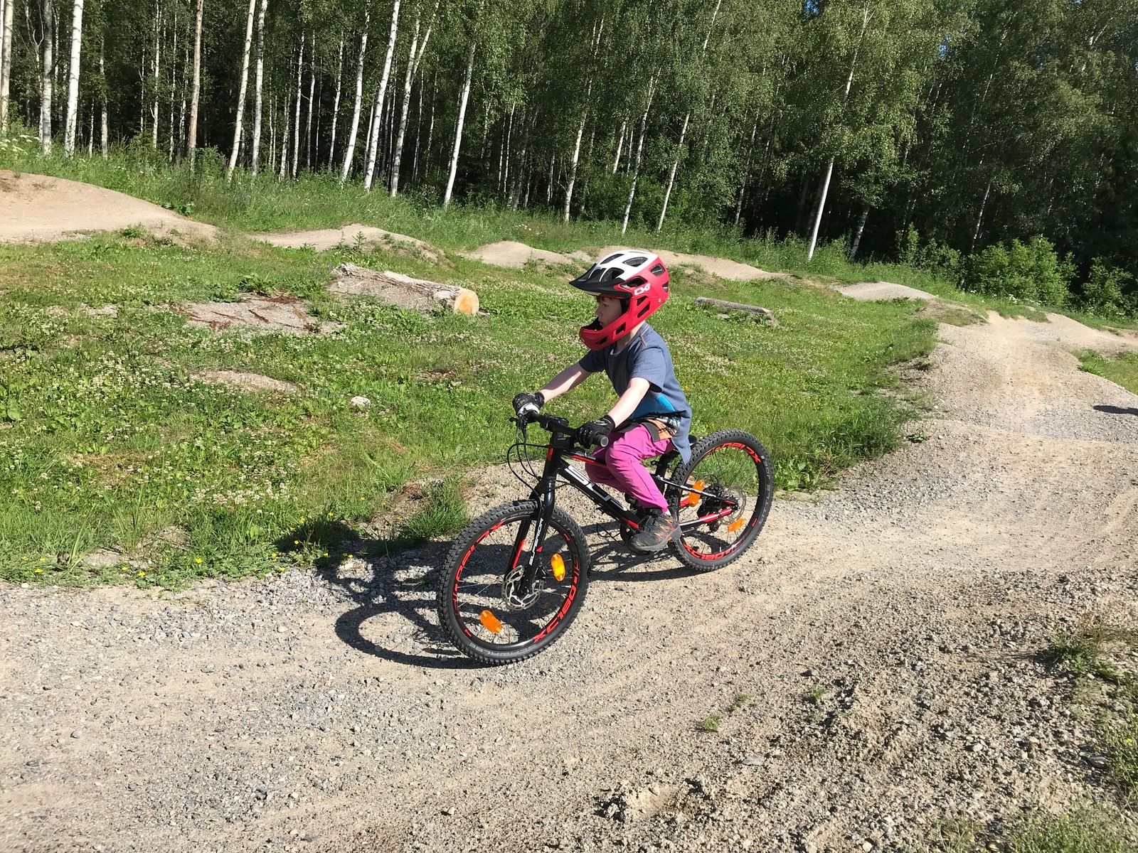

Min snart femåriga son (122cm) gick från en Beinn small till en Yama Jama 20” (https://spawncycles.com/yama-jama-20) i våras och hans utveckling på stig har varit enorm. Mycket lättare för honom över rötter och stenar med nya cykeln, vi bor i Göteborg och det är rätt stökigt. Dämparen funkar väldigt bra för hans 25kg.
Yama Jaman är jättefin, men hade jag gjort om köpet hade jag kikat mer på Vpace Max24 som Berk tipsade om, drygt 1kg lättare med dämpare, ungefär samma geo men med 24” hjul, för samma peng. Vet inte hur dämparn är i jämförelse, kan vara värt att gräva i. Är ditt barn kort, så kolla Vpace 20”
Jag köpte en Vitus 20 för min 5.5 åring, bytte handtag från hennes Vitus 16 som har kortare reach och då funkade det felfritt för henne. :)
