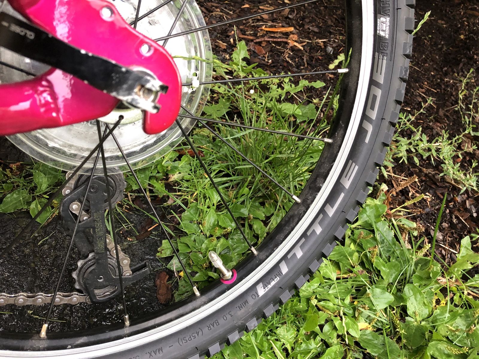

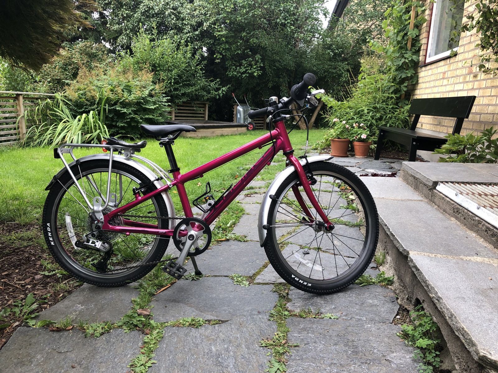

Dottern vill börja cykla i skogen men hennes Beinn (small) har lite väl snälla däck för det. Jag köpet ett par Schwalbe Little Joe 2,0 till cykel och de passar perfekt!
Skärmarna fick tyvärr inte plats så när vi behöver skärmar och pakethållare får jag meka lite och byta däck. Jag skall se om jag hittar ett par enklare skärmar man kan snäppa fast. Tips någon?
Angående färgen så ville vi egentligen inte ha en rosa cykel men den här dök upp på blocket. Begagnad, halva priset och i princip helt i nyskick. Dock tycker jag att den rosa är snyggare än den röda. Cnocen vi har är grön (teal) och den hade vi nog helst köpt. Men man får ta vad blocket erbjuder.
Så till er som undrar; det går att sätta bredare däck på en beinn. Mycket större än 2,0 tror jag blir svårt vid kedjestagen.
Snygg hoj! De blir ju riktigt fräcka med fetare däck. Vi kör 2.1 på Beinn 26 small, inga problem. Har dock bytt till ett par gamla Crossmax-hjul som ökat innermåttet till ca 20mm (har jag för mig) vilket minskar sladdret när man kör låga tryck.
Jag menar att en lätt modifierad Beinn (eller liknande från annan tillverkare) är en mycket bra lösning för XC åt barn. Klubbkompisarna är bekymrade över att han bara har 8 växlar (nu 10), inga skivbromsar och ingen dämpad gaffel. Sen kör han ifrån dem uppför, nerför och på platten. 3-5kg mindre vikt är en riktig gamechanger när man själv bara väger som en säck potatis.

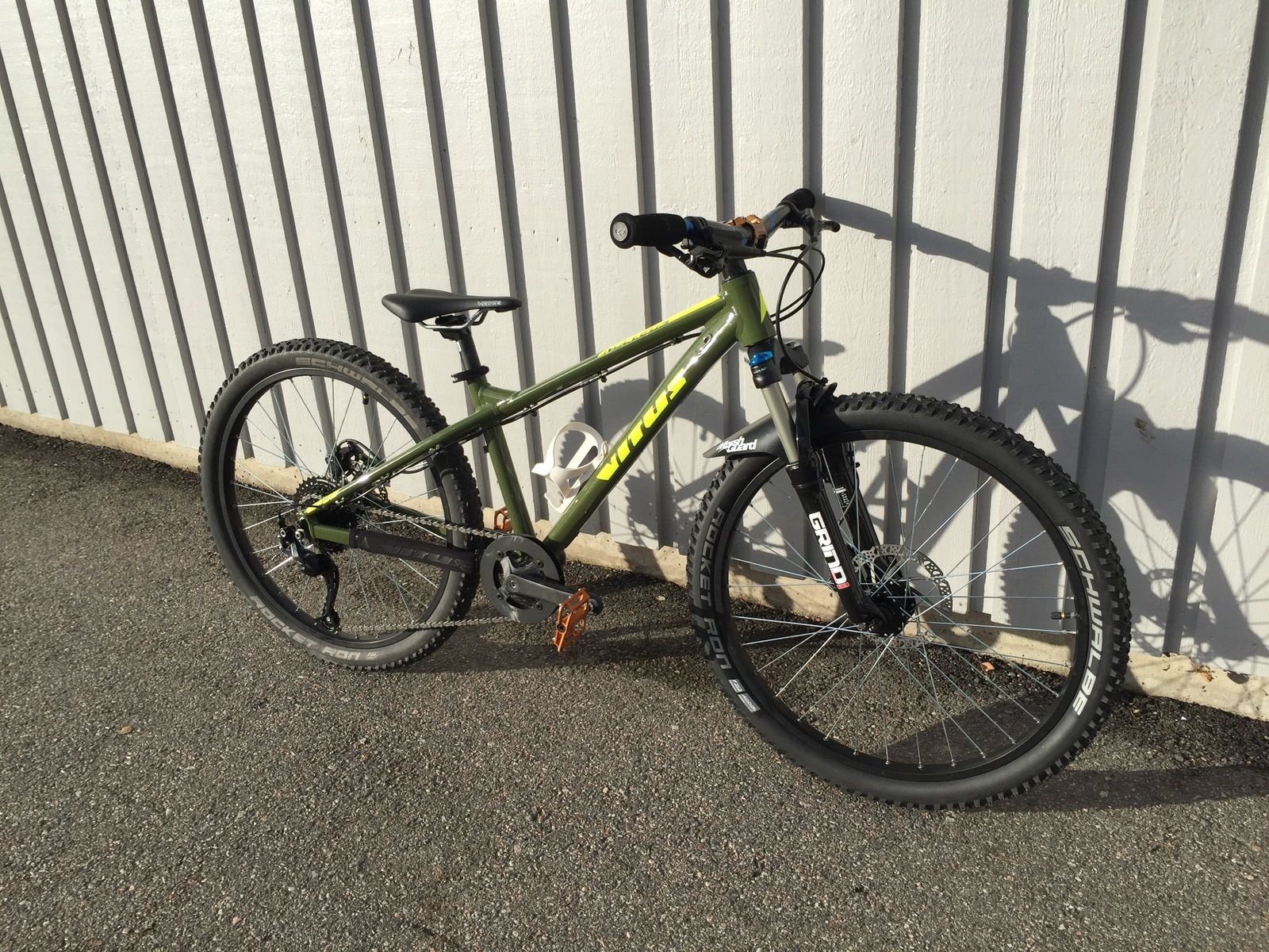

Jag slängde på ett par Maxxis Aspen 27.5 x 2.10 på dotters Beinn 27, men la inte alltför mycket värdering i valet av däck. Upplever inte att utbudet 27.5 x 2.10 är jättestort, så det blev utbud och pris som avgjorde. 26 x 2.10 finns det betydligt mer att välja på, frågan är om man törs testa med bredare däck än 2.10 på originalfälgarna?

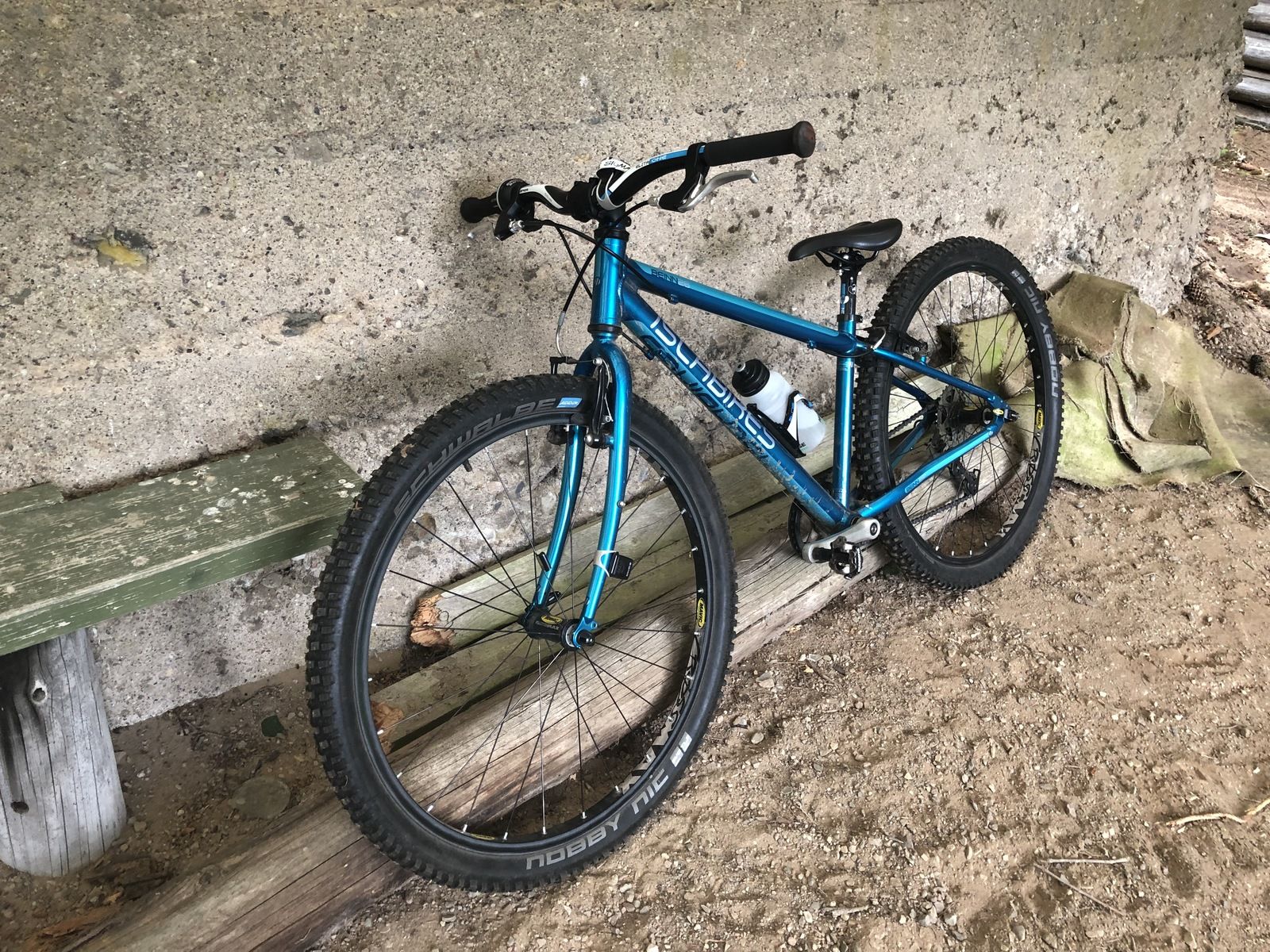

Det sitter NobbyNic (2.1 eller 2.25?) på grabbens Beinn, det är kanske onödigt grovt men fungerar åt honom. Syster började med Maxxis Ikon 2.25 vilket är ett fantastisk allround-däck, men hon behövde lite mer rull så nu sitter det Thunder Burt 2.1 istället. Hon är mest solskenscyklist för tillfället, så det fungerar.
Du kan säkert prova bredare däck, men jag gissar att det kan bli lite instabilt vid lägre tryck. Jag skulle rekommendera att titta på nya hjul om ni vill köra bredare med framgång, men det blir nog inte enkelt tyvärr!?! Jag gissar att utbudet av lätta och billiga fälgbromsade 27.5-fälgar är tunnt. Det finns inte mycket ens till 26” längre.

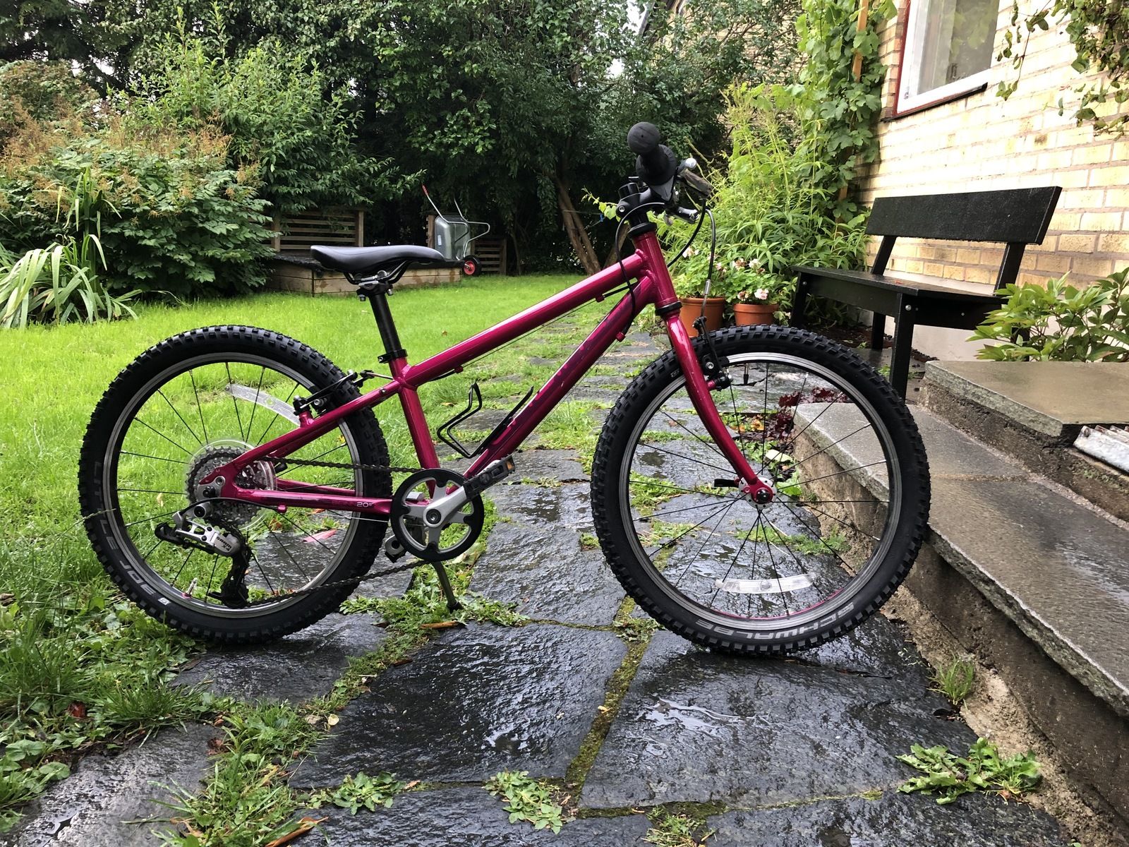

Eftersom det är kul med bilder blir det en till på Isla Beinn 26 small. Modifierad med XC-hjul och däck, kinakål stolpe och styre och tillslut tiggde ungen till sig SPD. Efter bilden togs blev det 10-delad XX trigger, bakväxel och snorlätt 11-40 kassett. Och så är sadeln höjd rejält, men fortfarande för låg. Bortskämt barn. ;-)

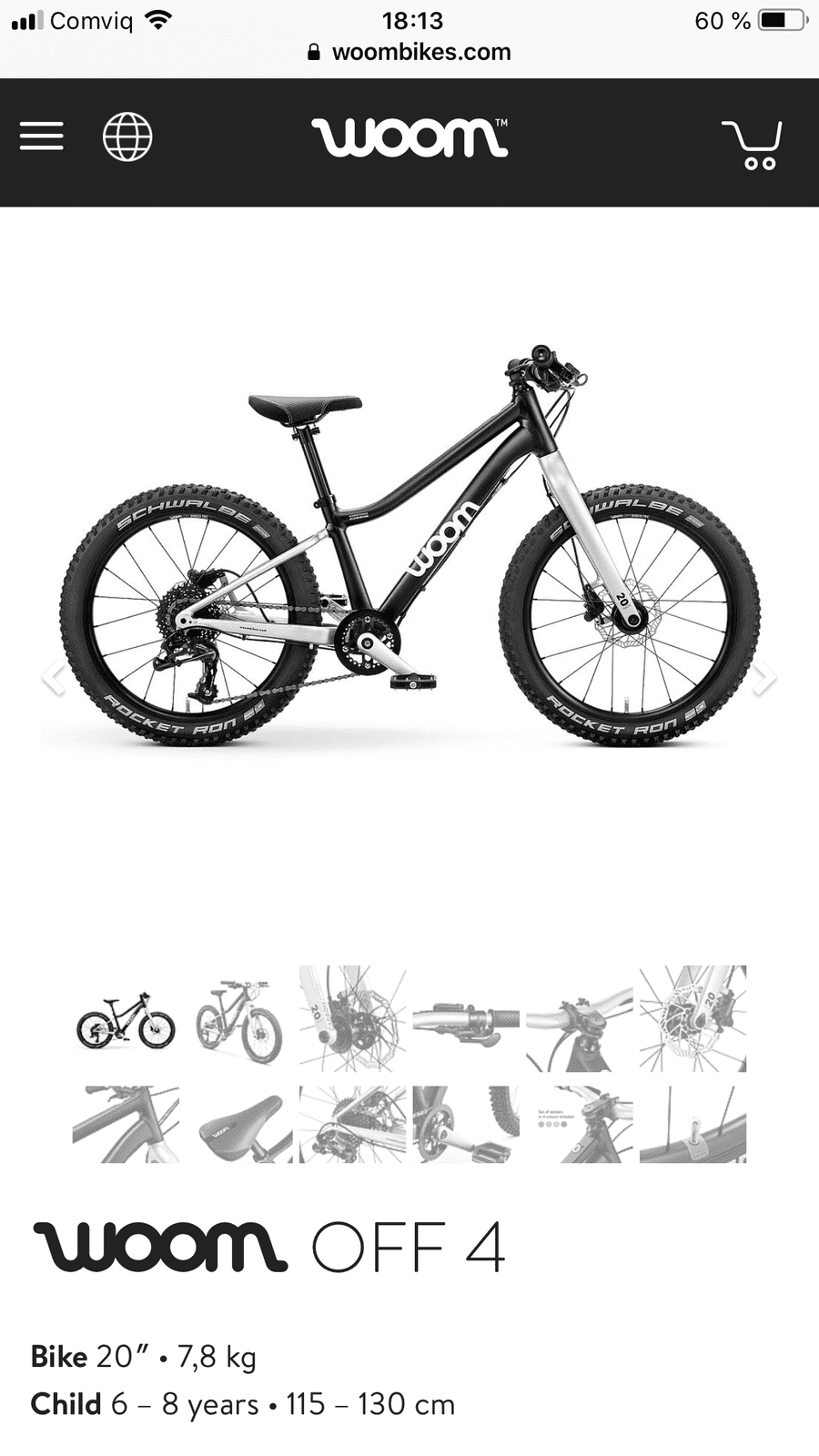

Priset är dock högre än Vitus 20+. Tänkte grabben skulle få en sådan som nästa men nu när woom kom med denna så blev valet svårare.
