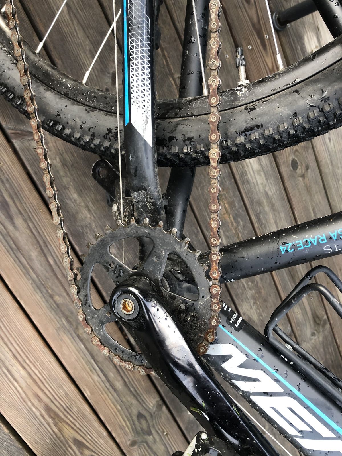

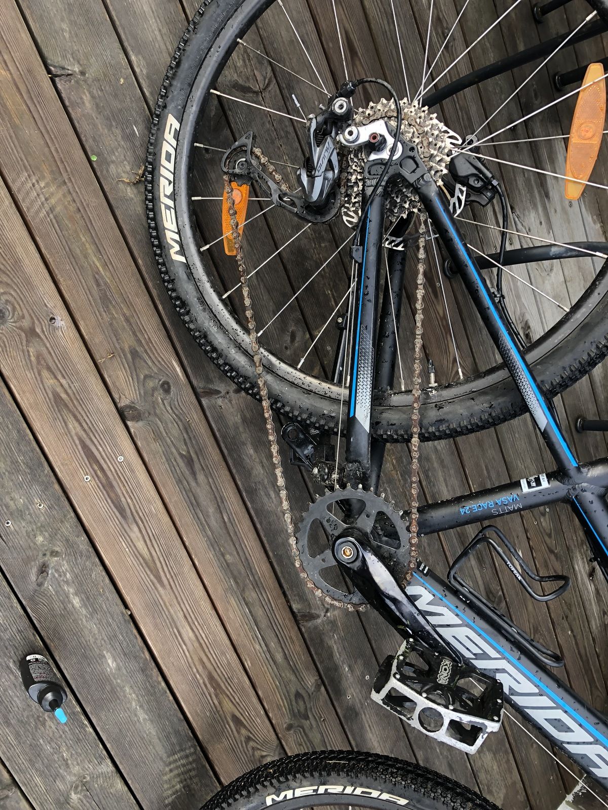

Har problem med hoppande kedja på min 6-årige sons 24-merida med 9-delad kasset bak och Alivio bakväxel (utan clutch).
Finns det någon typ av kedjestyrare som passar?
Skulle också vilja ha tag på ett mindre drev fram, någon som vet var man kan hitta? Ser ut som någon typ av pressad plåt och vevlagret av fyrkantstyp.

Hoppar som i skuttar över nåra kuggar på kassett eller hoppar av klingan helt?

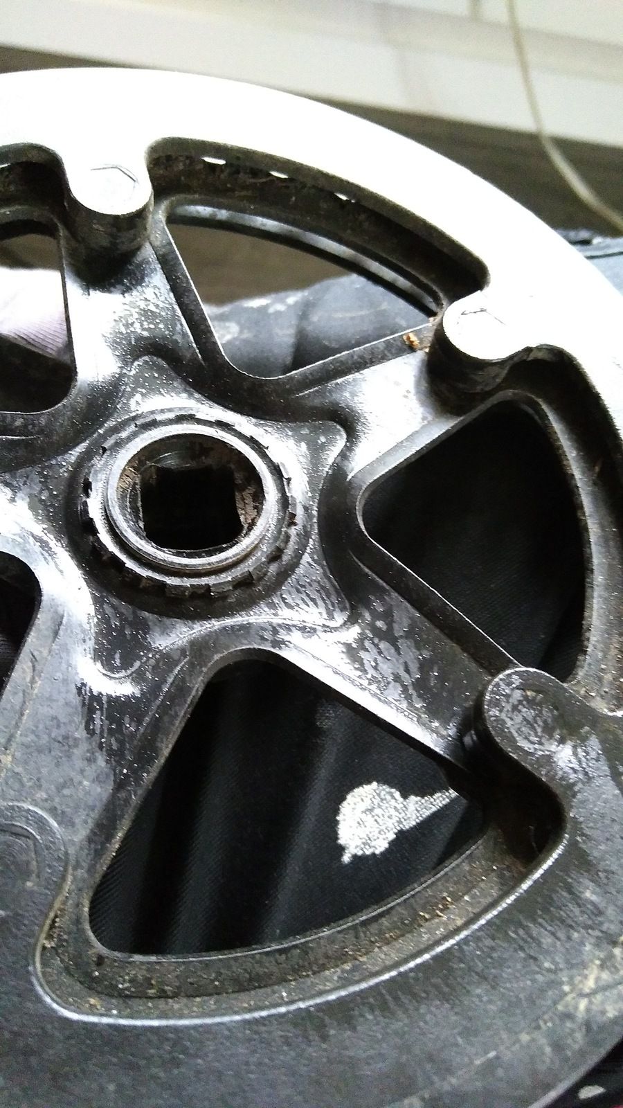

Ta loss vevpartiet o kika. Har sett en liknande där klingan sitter fast med skitmysko specialölburksmaterial o fästanordning...så man inte ska få för sig att ändra nåt. Nånstans måste ju bottenskraplösningar ta vägen :), varför inte på barncyklar ??
kogoyo
Det kan se ut så här. Ser du den kantiga konservburksbrickan i mitten? Den håller fast klingan, som har 5 armar med "bultar" på armarna. I bulthålen sitter vanliga skruvar som håller fast kedjeskyddet.

Hoppar av framklingan rätt ofta när vi kör lite i skogen eller han försöker sig på olika slags hopp :)
Vad tror du om någon typ av eftermonterad kedjestyrare?
Ska också plocka av vevpartiet och kika, hoppas på något annat än ölburkslösning men har inget stort hopp om det.

En barn-mtb från affären e junte en mtb egentligen. D e en barncykel som ser ut som mtb. En kedjestyrare kanske löser symptomet men inte problemet. Att kedjan ser ruskigt rostig ut betyder inte att den e gammal. E drivlinan gammal? Drivlinan kan va shleten. Barn har en tendens att växla ner för sent och med för hög belastning på tramporna.
Kan oxå va för lång kedja. Kan va olika saker. Kan va att den bara e sån eftersom cagen e lång o saknar clutch.
Men istället för mindre drev fram så skulle jag hellre skaffa bredare vidd på kassett.

Skruva tbax kedjeskyddet. Om d e ett så kedjeskydd som skyddar både in- o utsidan så kommer d nog lösa problemet.

Har du kollat att bakväxeln är rak? Min son hade liknande problem och jag började leta NW klingor men problemet var att bakväxeln hade fått sig en törn och inte va så vertikal som den en gång varit...

NX 11s finns från 155mm.
Kostar en tusenlapp, plus vevlager. O den jävla 30t klingan sitter likväl fast, går ej att byta. 155mm e dessutom alldeles för långt på 24" cykel, e som att cykla på huk.
Just det, den är väl först relevant på 26''.
Några tips på bra butiker som har 155 mm NX-vevar i lager ?
r2-bike verkar ha gpx & bb30. När jag kollade i höstas var det inga problem alls. Antar att Eagle tar över helt och då verkar 165 vara det minsta.
Det är gpx jag ska ha om jag har PF92 på hojen?
Trodde jag skulle bygga en fulkines i vinte, men tjejen har inte passerat 130cm än så det blir nog inget nu.
Jag har kortat av ett par vevpartier till ett par kidsbyggen. Det funkar riktigt bra!
Annars har Suntour en kort variant (152mm) av sitt Zeron vevparti också.
https://www.srsuntour.us/products/zeron-1-x?variant=45338041742
vill tillägga att detta enbart funkar med modeller som har tillräckligt mycket material (i tjocklek) att gänga där man tänkt gänga. Mellan till High-end vevpartier e oftast lövtunna :-(.
Vpace säljer vevparti inkl vevlager (hollowtwch II) i olika barnlängd. Med srams directmount så d går att byta klinga. Klinga e inkluderad. Kostar 129 eu plus 15 i frakt. Jag har en sån på väg hem då dottern envisas med 2x11, men nu får hon 42/28t så hon kommer väl snart upp i 70 nerför.
Jepp, Shimanos verkar vara ihåliga och rekommenderas ej.
FSA Comet har funkat prima och har hitills testats relativt hårt för att vara barncykel utan att fela trots smalare gods vid gängan än orginal.
Näst på tur står ett Sram GX. Hål, gängning och kapning är gjord. Allt ser kanon ut. Testning dock ej påbörjad.
Återkoppla gärna. köpte ett gx 175mm i detta syfte men 20mm nedanför originalhålet e ju bara nån mm tjockt.
