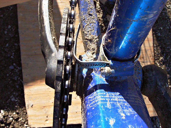

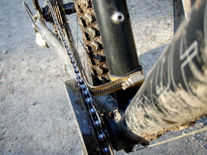

Bryr man sig inte om estetiken kan jag tipsa om slangklämma. Satte en på grabbens hoj med 1x9. Han har nu kört ett par dagar utan kedjehopp. Innan hoppade den titt som tätt.

/Johan

Grymt hemmapul! Ska leta på någon jävel och köra på det. Annars blir det till att beställa en N-Gear tror jag.
> /Johan
Genialiskt. Inte snyggt men genialiskt :-)

Angående slangklämma så gäller det att hitta en som ungefär har sadelrörets mått som minimum. Är den för liten får man inget "utstick" att labba med och är den för stor så tar gängan slut innan den klämmer åt ordentligt (om den inte är gängad hela vägen, mina var inte det).

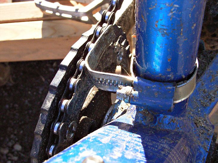

Två besök till Clabbe O, en burk sprayfärg och en skogstur senare:
P4290865---Copy.jpg ht=544
Eftersom jag inte kört utan den så vet jag inte om det blev bättre eller sämre än utan. Det strulade lite och den hakade i kedja några gånger, jag finjusterade vinkeln lite och då gick det bättre. Tappade kedjan totalt tre gånger på vanliga Nåstenturen.
Som ni ser ligger lilla kransen kvar vilket är rätt praktiskt då jag slipper dötramp när den hoppar ner, men den egentligen anledningen till att den är kvar är att jag inte tror att jag får loss den utan att dra av vevarmen, och jag saknar avdragare.
Resultatet så här långt är lite av en besvikelse. Nästa steg blir en SS-klinga och en N-Gear, men jag testar några vändor till och ser hur det går.

Domen har fallit, slangklämman dög inte. Till en början hoppade kedjan av ungefär en gång per mil i knöliga Uppsala-skogarna, men senaste turen så var den nog nere på varannan kilometer, och då var det på betydligt plattare underlag än tidigare eldprov.
Nu har jag skruvat tillbaka framväxeln och låst den till mellanklingan, har alltså inte hängt tillbaka vajer och reglage utan bara växelföraren. Jag räknar med att det ger 0 antal avhopp.

Har du provat att flytta upp den något? Svårt att avgöra på bilderna men det ser ut som att min sitter lite högre upp. Slangklämmans nedre kant är alltså endast någom mm nedanför kedjans övre på grabbens cykel så att det blir en "ränna"för kedjan mellan bashen och slangklämman.

Jag tycker att jag har vinklat och flyttat i en mängd olika kombinationer. Förr eller senare resulterade det ändå i att kedja mer eller mindre fastnade i slangklämman och drog den ur läge. Nådastöten var nu senast när den hakade i så mycket att klämmen istället pekade rakt framåt.
En grövre slangklämma hade nog funkat bättre eller som Nenja föreslog, sätta en till som ligger ovanpå kedjan, men problem att kedjan hakar i hade nog kvarstått oavsett.

Ja men vänd på den då! Som den nu sitter kommer ju kedjan haka tag i ändan och dra den med sig, som du säger.

Ja... jag insåg när jag skrev det att den satt åt fel håll liksom...

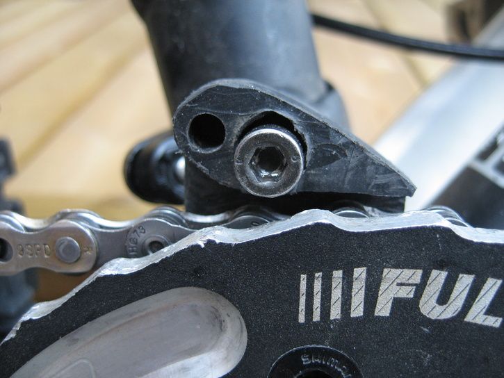

Tänkte att jag slänger in detta i den här tråden.

Jag har bara kört nån timme och försökt provocera kedjehopp och än så länge funkar det fint. Jag har slaktat en framväxel för klämman och en Truvativ Box Guide på styrningsplasten.
file=69952
På den här bilden syns det bättre att plasten går ordentligt innanför kedjan:
IMG_2380.JPG ht=544

Ser bra ut! Frågan är ju då bara hur man bara får tag i den plastbiten...

Uttjänt skärbräda kanske? Jag hade en utrangerad styrare som skräpade annars hade nog en skärbräda fått sätta livet till.
