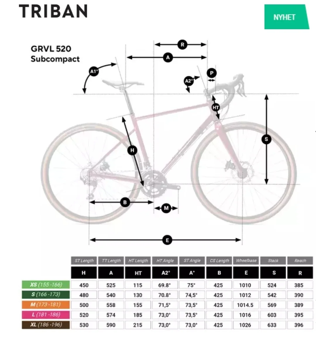

Graveln är en Decathloncykel i aluminium med Shimano 105 2x11 (48/32 - 11/34) och skivbromsar (hybrid TRP HY/RD). Behöver förstås slänga på ett par smalare däck.

Tack, bra info! Hjulen hade varit riktigt fint att uppgradera, men kostar ju en hel del tyvärr. Styret kanske är prisvärt, men antar det är rätt meckigt att byta med alla vajrar? Har några spacers under min stem (heter det styrstam?) som jag kan leka med, ny stem är väl inte så dyrt heller.
