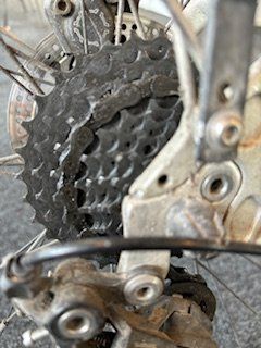

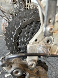

Någon med skarpare hjärna och syn som kan bedöma om jag även behöver byta kassett (heter det så?) när jag nu ska byta kedja?

Bilden är tyvärr för suddig att vara till hjälp. Men in praktiken, om frågan om att byta kedjan uppstår på första gången, betyder det oftast att kedjan redan har gått för länge och att alla andra drivlinans komponenter sannolikt har redan hunnit slitas.
Det tar nämligen en stund för en ny cyklist att lära sig när kedjan blir lagom sliten och byta ut den innan det är för sent för övriga delar. Jag dömer det ur min egen begränsad erfarenhet, YMMV förstås.

Jag tycker det funkar bra att cykla som det är. En aning trögtrampat kanske. Men OK, kanske jag ska ta och byta kassett då. Framdrevet behöver väl bytas också då? Minns inte att de sa på Jarla cykel (där jag servat tidigare) att framdrevet behövde bytas när jag bytte kedja förra gågnen.
Jag testade kedjan genom att växla in på största kuggen fram och dra i kedjan. Det gick att dra ut den några millimeter.

ohh du kommer få lika många olika svar som inlägg ;) jag hade bytt kasset men de är inte helt nödvändigt ännu du har ganska utsträckta gap på de tyngre växlarna vilket kan medföra sämre växlingar kedjerapp etc om du har otur troligen kommer de funka med ny kedja men de kan strula oxå

Det är väldigt svårt att se på bilden. Men jag räknar till 8 drev (kanske 9) så jag tror att det är en billig cykel. På mina pendlarcyklar brukar inte byta kedja förrän den är väldigt sliten, typ att kedjan hoppar över vid stor belastning. Sen kör jag med kassetten på kedjebytet, och byter kassett vid nästa kedjebyte. Då blir det inte så många byten. Jag så lägger inte så stor vikt vid att få låg friktion i kedjan.

Enklast är väl att prova att bara byta kedja, inte för att jag tror det kommer funka bra, utan kommer nog krångla på minsta dreven. Det är ju inget som går sönder, så bara till o prova. Framdreven kan funka länge trots stort slitage, men ska det funka bra så så bör hela drivlinan vara ganska jämt sliten.

Ja precis, det är bara att prova sas, problemet är bara att jag är så himla klumpig och har tummen mitt i handen. Men det var det jag hoppades att kunna lära mig på ett cykelkök.

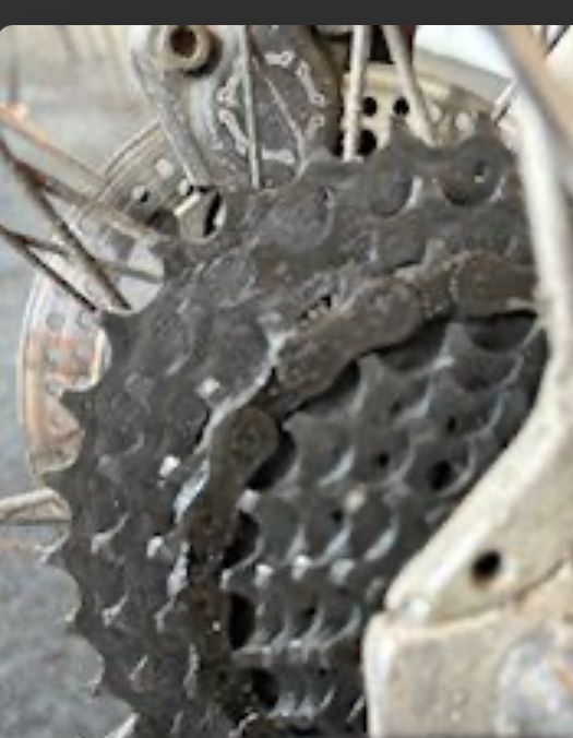

Jag hittar den nu på Rosebike för ca 180 kronor. Rosebike har rea på en del 8-delade kassetter, från ca 150 konor. Om du lägger upp tydligare bilder på kassett och vevparti kan säkert flera bedöma vad som behöver bytas.

bilden suddig, men mycket talar för att kassetten kn tolerera ny kedja. prova och se vad som händer:)
slulle kedjan börja hoppa kostar en ny kassett av den här typen inte många kronor men tycker man det är kul kan man ju alltid slipa om den.
