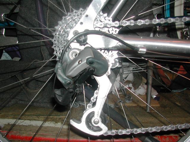

När det ser ut så här

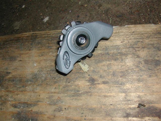

Behövs en så´n här
Grej.JPG ht=480
Jag kunde inte låta bli att köpa en, den såg så kul ut.
behövs en rollarmajig
Vinkeln på virehöljet till SRAM växlar brukar oftast bli bättre och kräver knappt någon 'loop' alls. Så i princip är rollamajig:en onödig till din bakväxel.. :)

Jag har funderat att skaffa en sådan till min XTR bakväxel som jag upplever som väldigt känslig för växelvirens kondition. Vart köper man denna någonstans?

sån där behövs inte till sram, därmot skulel du nog igentligen kanske kunna ja lute kortare hölje där, än vad du har, ser ut o vara större böjj än nödvändigt, sram växlarna rör sig ju inte nått där höljet sitter

Jag är bara ute efter en bra funktion, och om jag skulle få det med Rollamagic so fine! Jag upplever som sagt att min XTR växel som nu sitter på min pendlarhoj är känslig, när du släpper vire alltså växlar till tyngre växel så får jag en fördröjning på växlingen och jag tycker inte att viren är speciellt gammal, kan det vara något annat som krånglar?

Prova att koppla loss vid växel för att sedan frigöra höljenafrån de olika vajerstoppen. Då kan du kolla om höljena löper som de ska, eller rättare sagt kollaså att vajern löper genom de olika bitarna av höljet.
Kolla också så att du inte har snålat in och har den sista biten nere vid växeln för kort. Blir svängen för tight där nere så funkar det garanterat inte som det ska.
Lycka till, när det krånglar på det sättet så brukar det vara fel på någon av bitarna av höljet.
Eller ett kompabilitetsfel= t.ex. att vajern är för tjock i förhållande med höljet. Händer oftare än vad man kan tro när man bara har varit hos cykelhandlaren och bara köpt en ny vajer(suck)

Mats, jag har en ink smågrejorna som jag inte blev lycklig av, skicka ett pm om du är intresserad av att köpa den för en tjuga eller nåt/J :)
