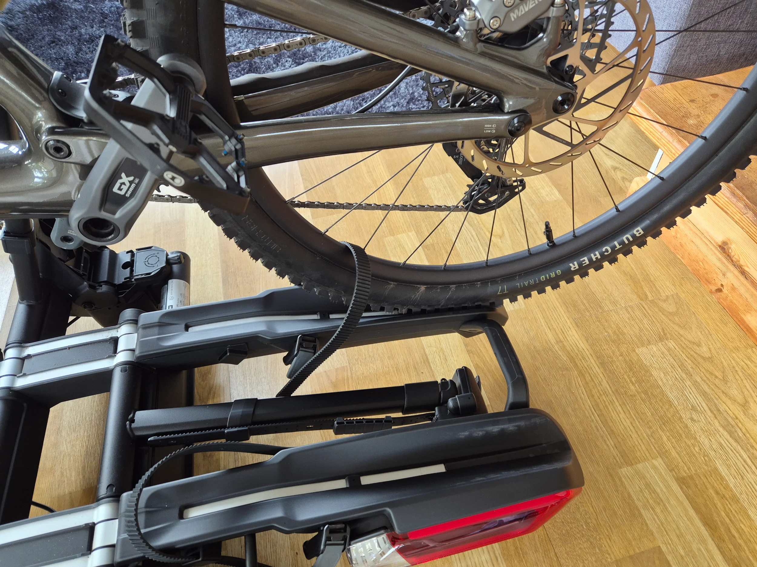

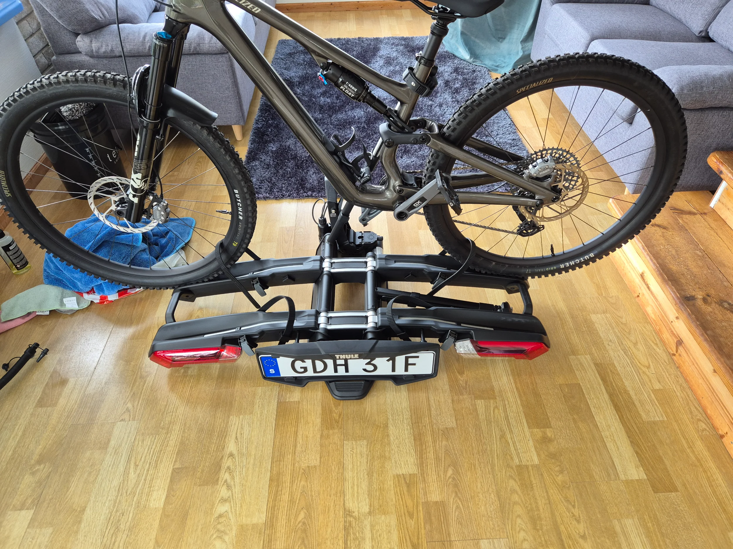

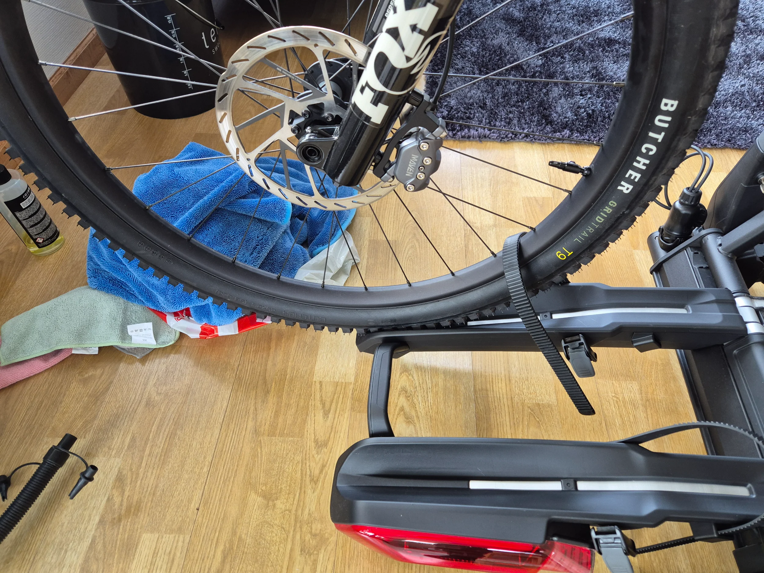

Här är en stumpy i stl S4 med wheelbase på 1244mm på epos.
    1 MB · Besök: 38
    783.8 KB · Besök: 35
    997.6 KB · Besök: 36

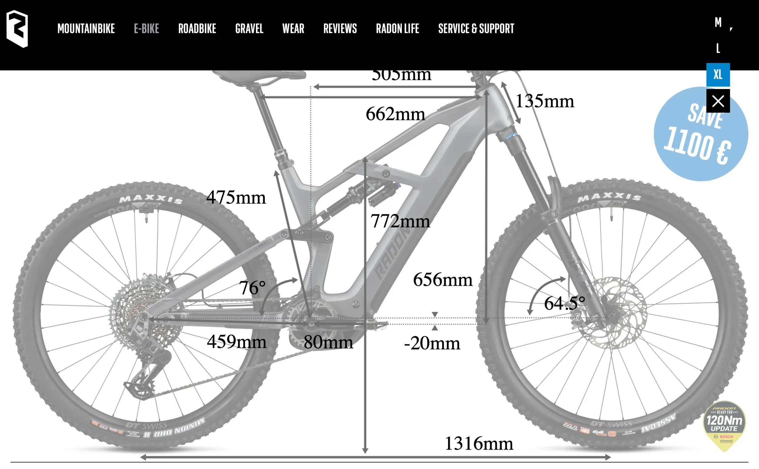

Mäter jag hjulbasen på min cykel så är den ca 1400 mm. Så 1400 mm så är jag i stort sett på gränsen till att cykeln får plats och hade helst haft lite mer så man får lite spelrum på några cm.
Var är det du tänker att den blir för kort? Det är ju bara på en punkt som däcket vilar mot stället, och den kontaktpunkten blir inte mer stabil om man förlänger skenan bortanför denna punkt. Eller missförstår jag något här? Du är långt från ensam om att cykla på en cykel i storlek XL, och jag har aldrig hört om någon som inte kan använda ett dragkroksställ på grund av storleken.

Mäter mellan däckens kontaktpunkten på marken, blir strax under 140 cm med mitt måttband. Men databladet känns ju mer trovärdigt.
