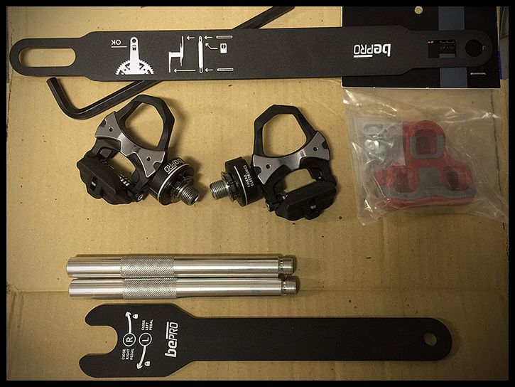

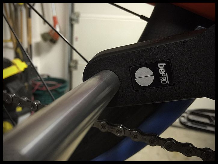

Så kom då pedalerna hem och det var med en sån där barnslig nyfikenhet som man öppnade paketet.
I paketet fanns förstås allt som behövdes för att justera in pedalerna. Ser mer komplicerat ut än vad det var.

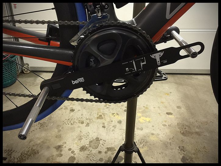

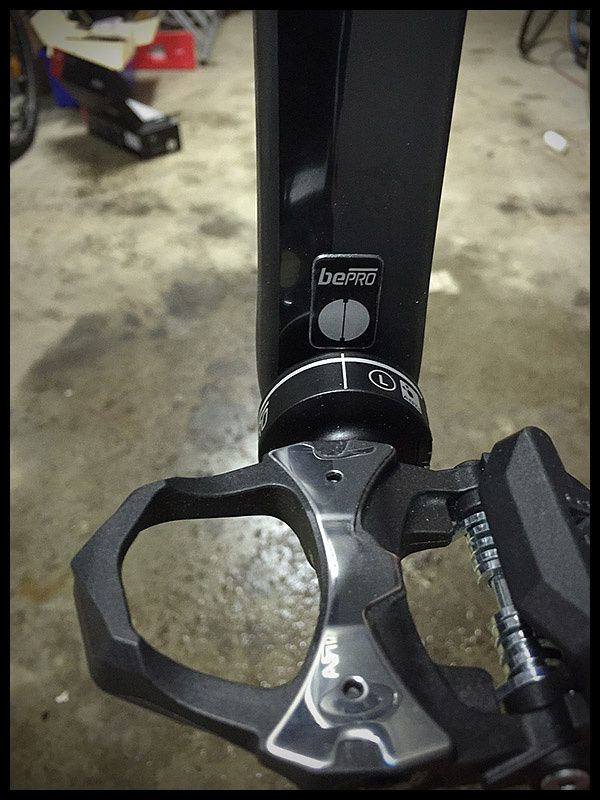

Jätteenkelt. Montera på grejorna på vevpartiet. Man kan inte göra fel... eller jo, det kan man nog, men då får man försöka bra mycket.
Sedan satte man bara på klistermärkena för finjusteringen. Jag satte på dessa ganska löst, så att de var enkla att plocka bort när pedalerna var justerade.
Sedan var det bara att spänna pedalerna enligt instruktionen. Viktigt här är att man följde instruktionerna och spände låsmuttern åt rätt håll, annars drog man sönder elektroniken.

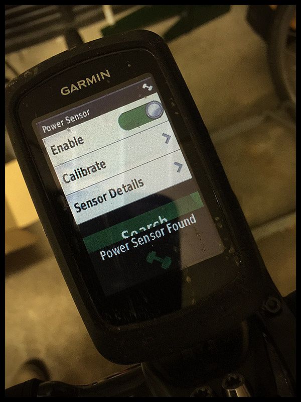

Sedan var det bara att synka pedalerna mot datorn. Man "väcker" pedalerna första gången genom att ansluta usb laddaren till pedalerna och sedan koppla ur dem och därefter rotera några varv.

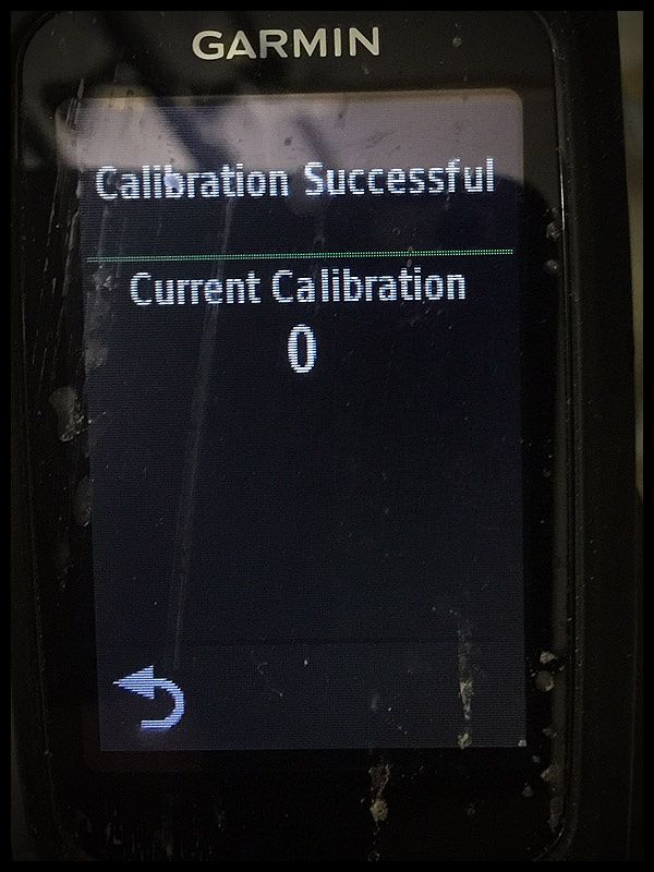

Sedan var det bara att kalibrera dem, väldigt enkelt och smidigt (Edge 810)

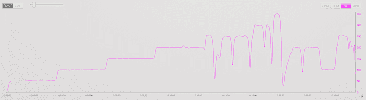

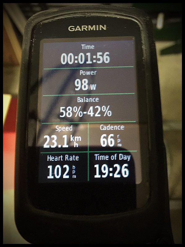

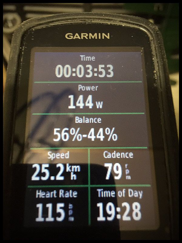

Jag satte cykeln i trainern och skapade ett program med ökande motstånd. Började med 3 min/50W. Blev lite förvåndad när pedalerna visade det dubbla, alltså 100W.
Efter tre minuter ökade motståndet i trainern till 100W. Min edge visade runt 135-145W.

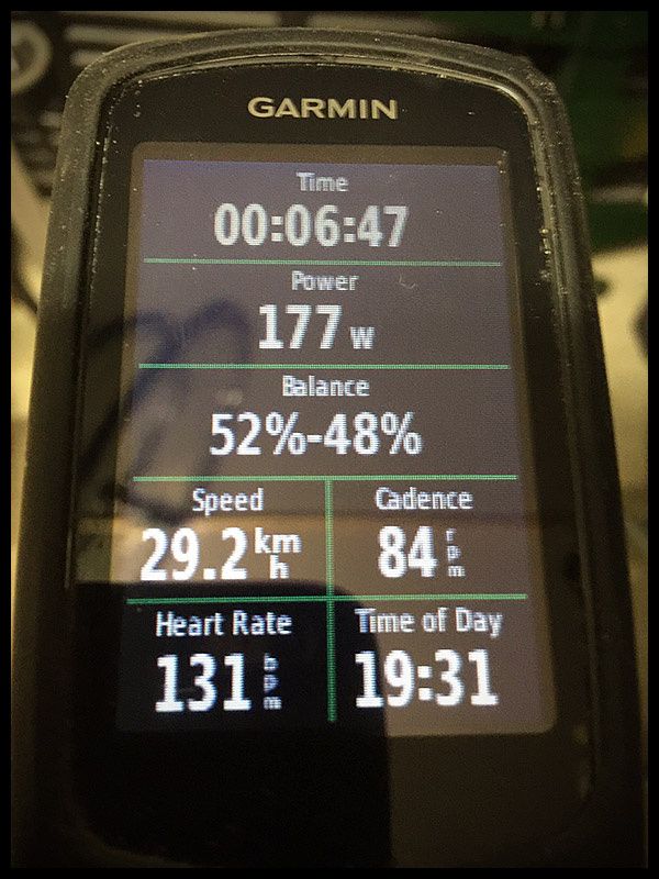

Efter ytterligare tre minuter var motståndet uppe på 150W i trainern. Datorn skvallrade om att det snarare var 170-180W.

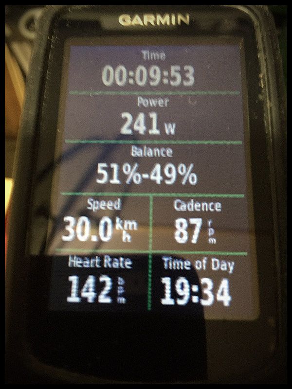

Därefter blev det 200W i tre minuter och åter igen så visade pedalerna att effekten var högre. 230-240W.

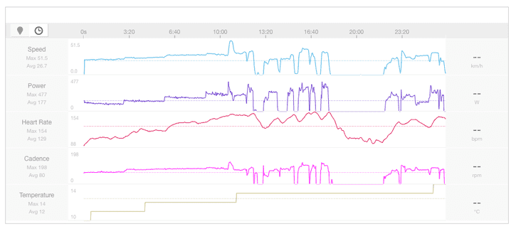

Här är datan från trainern (uppladdat till trainingpeaks). Där kan man se att trainern har rapporterat in de värdena som även visades på displayen i mjukvaran.

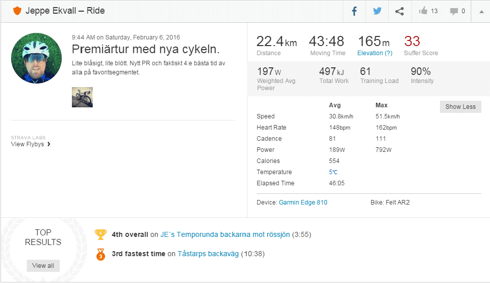

Här är datan från min edge 810 i Strava. Effektkurvan ligger högre på samtliga effekter.
Trainer = bePro
50W = 100W
100W = 140W
150W = 185W
200W = 235W
250W = 270W
Max effektuttag som trainern (en TacX Vortex) rapporterade var 355W, medan bePro rapporterade 477W, men det tar jag med en nypa salt, för det var mer en 5 sekunders spurt. Däremot är jag förvånad att trainern visade mindre än verklig effekt. man kan se ett litet mönster i effektsiffrorna, där trainern blir mindre missvisande desto högre motståndet är.
Jag är ganska ny på detta, så jag vet inte riktigt hur jag skall förhålla mig till datan. Men som jag förstår det så klarar trainern inte riktigt att leverera rätt motstånd, trots att den är kalibrerad, den med.
Men det är ju förstås kul att det visade sig vara mindre effekt än vad jag faktiskt utvecklar.
En fråga, som dök upp. Vilken är bästa visningen på edge? 3s medeleffekt, 10s medeleffekt, eller bara helt enkelt aktuell effekt (men då hoppar den ju ganska mycket).

Effekten som trainer visar beror ju endast på hastigheten (dvs hur fort du kan få trumman rotera). Men den verkliga effekten beror även på andra saker såsom däcktryck, hur hårt du spänner trumman mot hjulet osv.

Jag kör med rekommenderat däcktryck, samt kalibrerar bromsen så att den ger 2.0 och intervallet är 0-3.

Ja, fast kanske inte så mycket som 30-50W?
Det som jag noterade är att pedalerna är mycket snabbare att mäta förändringar (doh!) än trainern. Trycker man på ett varv eller två, så peakar effekten på edgen snabbt, medan den på trainern ger en högst blygsam topp.
Får se om jag orkar labba lite till i kväll. Trötta ben..

Har kört mitt andra trainerpass med pedalen i helgen. Denna gång började trainern med att hamna på ca på ca -10 W efter ca 20 minuter, för att sedan stiga och gå om med 2 w och sedan efter 2 h hamna på exakt samma som pedalen mätt.
Förra helgen +25 w för trainern och denna helg +/- 0. Ska ikväll köra inomhusbana som förra måndagen, ska bli intressant och se hur lika det blir. Tror och hoppas att det är trainern som avviker.

Första utomhusturen avverkad med pedalerna och det var väldigt intressant att kunna följa effekten när man trampade. Väldigt enkelt att se när man låg både för högt och lågt i ansträngningen.
Trainern är kanske inte helt temperaturstabil?
bePro effektpedaler - kort recension
Körde inomhus i 80 minuter på konstant effekt igår och kunde från utläsningen se att både medelhastighet och medeleffekt var exakt samma hela tiden. Så trainern borde vara den som avviker. Effekten var ca 5 % lägre än förra veckans 45 minuters intervall vilket också känns rimligt. Pulsen däremot ville sticka iväg lite sista 10 minutrarna. Vansinningt kul och intressant att köra mot watt. :-)

Jag har ett par Sidi Level, de har en vinklad kant längst ut, som gör att frigången är ca 5mm. Jag kollade precis och ja, det kan förstås påverka hur sulan på skon är utformad.

Jag har med köpt bePro pedaler funkade klockrent när jag först installerade dom.
nu mäter dom endast kadens och inga watt någon som varit med om detta ?
