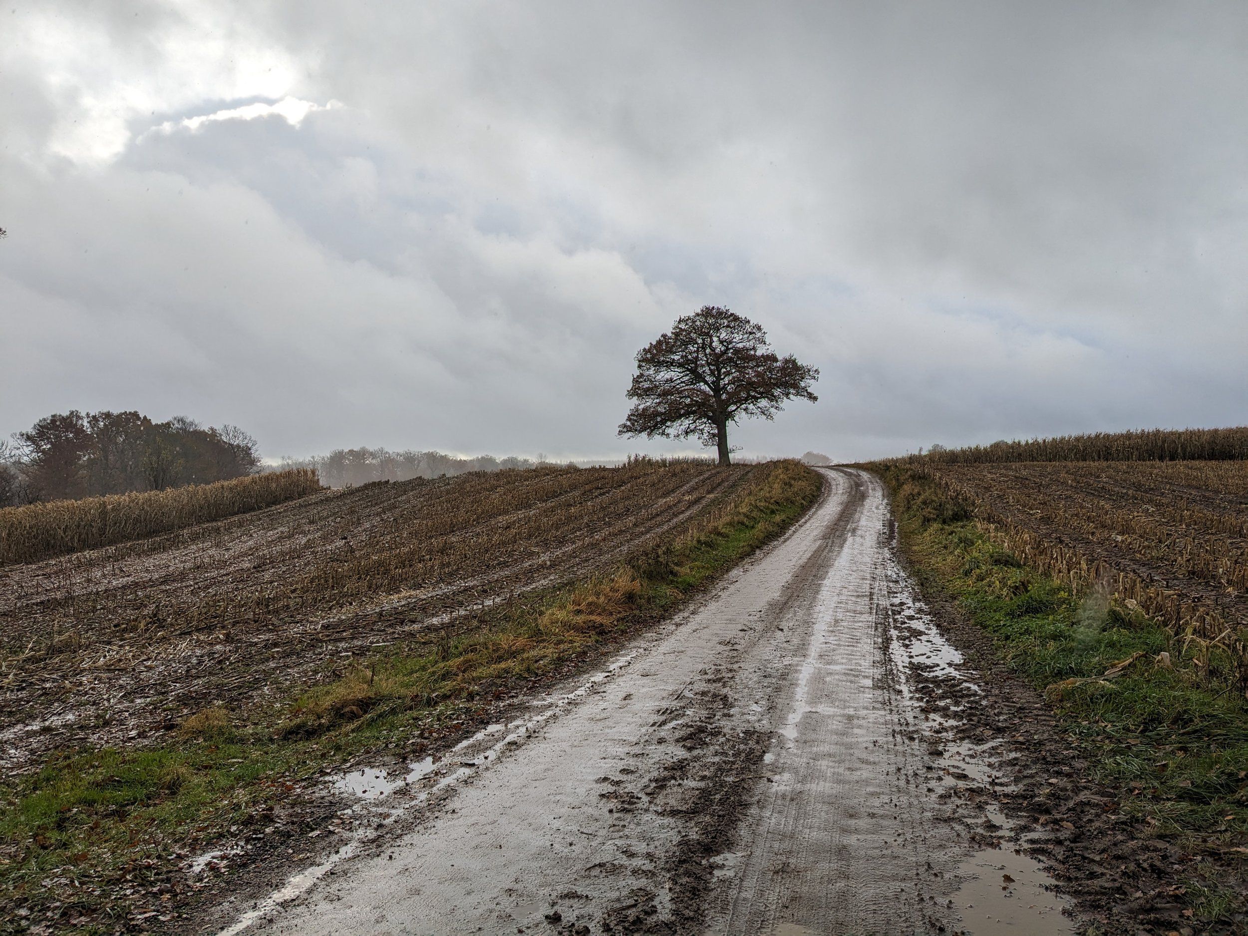

Stänklapp som når nästan ända ned till vägbanan på framskärmen hjälper en hel del. Sen finns det halvtäckande kedjeskydd också av typ som satt på alla tioväxlade förr i tiden men de är inte så roliga.Vissa kombinationer av regn och grusvägar känns som varje tramptag kapar 1km livslängd av kedjan. Den blir konstant duschad med en blandning av lera och stendamm och vatten som letar sig in kedjan, man känner hur det krasar i fötterna.
Man kan stanna, torka av kedjan och olja in den igen. Men det krasar igen efter ett par minuter.
Finns det något rimligt man kan göra mot detta. Längre framskärm? Ta en annan väg? Vänta på solsken? Nån magisk vax? Cykla på bakhjulet?
"Känn lugnet".Vissa kombinationer av regn och grusvägar känns som varje tramptag kapar 1km livslängd av kedjan. Den blir konstant duschad med en blandning av lera och stendamm och vatten som letar sig in kedjan, man känner hur det krasar i fötterna.
Finns det något rimligt man kan göra mot detta. Längre framskärm? Ta en annan väg? Vänta på solsken? Nån magisk vax? Cykla på bakhjulet?Visa bilaga 666077
Det borde hjälpa. Man kan ha en läpp som går att ta av och packa ner, det är ju faktiskt ganska sällan det regnar och man har denna typ av grusväg. Det går säkert bra att klippa itu en PET flaska och sätta fast med lite buntband.Stänklapp som når nästan ända ned till vägbanan på framskärmen hjälper en hel del. Sen finns det halvtäckande kedjeskydd också av typ som satt på alla tioväxlade förr i tiden men de är inte så roliga.
Jag har böjbara av gummiduk och de sitter permanent monterade med skruvarDet borde hjälpa. Man kan ha en läpp som går att ta av och packa ner, det är ju faktiskt ganska sällan det regnar och man har denna typ av grusväg. Det går säkert bra att klippa itu en PET flaska och sätta fast med lite buntband.

Om skärmen kan bli längre så är den för kort.Finns det något rimligt man kan göra mot detta. Längre framskärm?

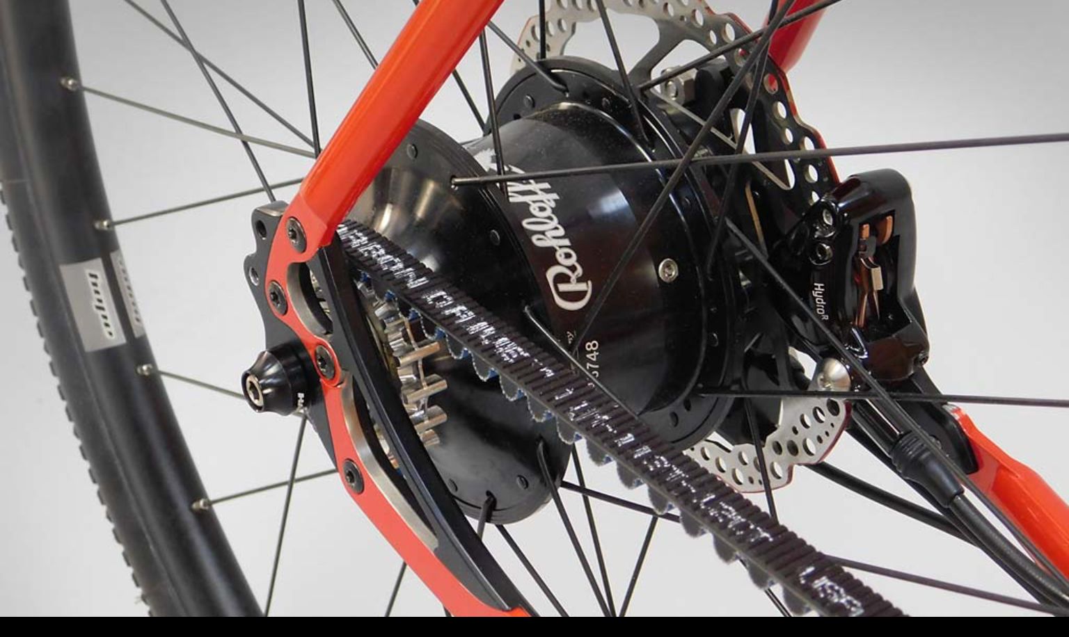

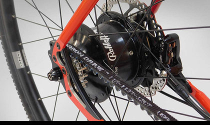

Jag har en kompis som kör med en Rohloff med en slags ’transportband’ i stället för en kedja. Han har monterat en borsta som putsar bort det värsta och fastän jag var skeptisk, det funkar.Vissa kombinationer av regn och grusvägar känns som varje tramptag kapar 1km livslängd av kedjan. Den blir konstant duschad med en blandning av lera och stendamm och vatten som letar sig in kedjan, man känner hur det krasar i fötterna.
