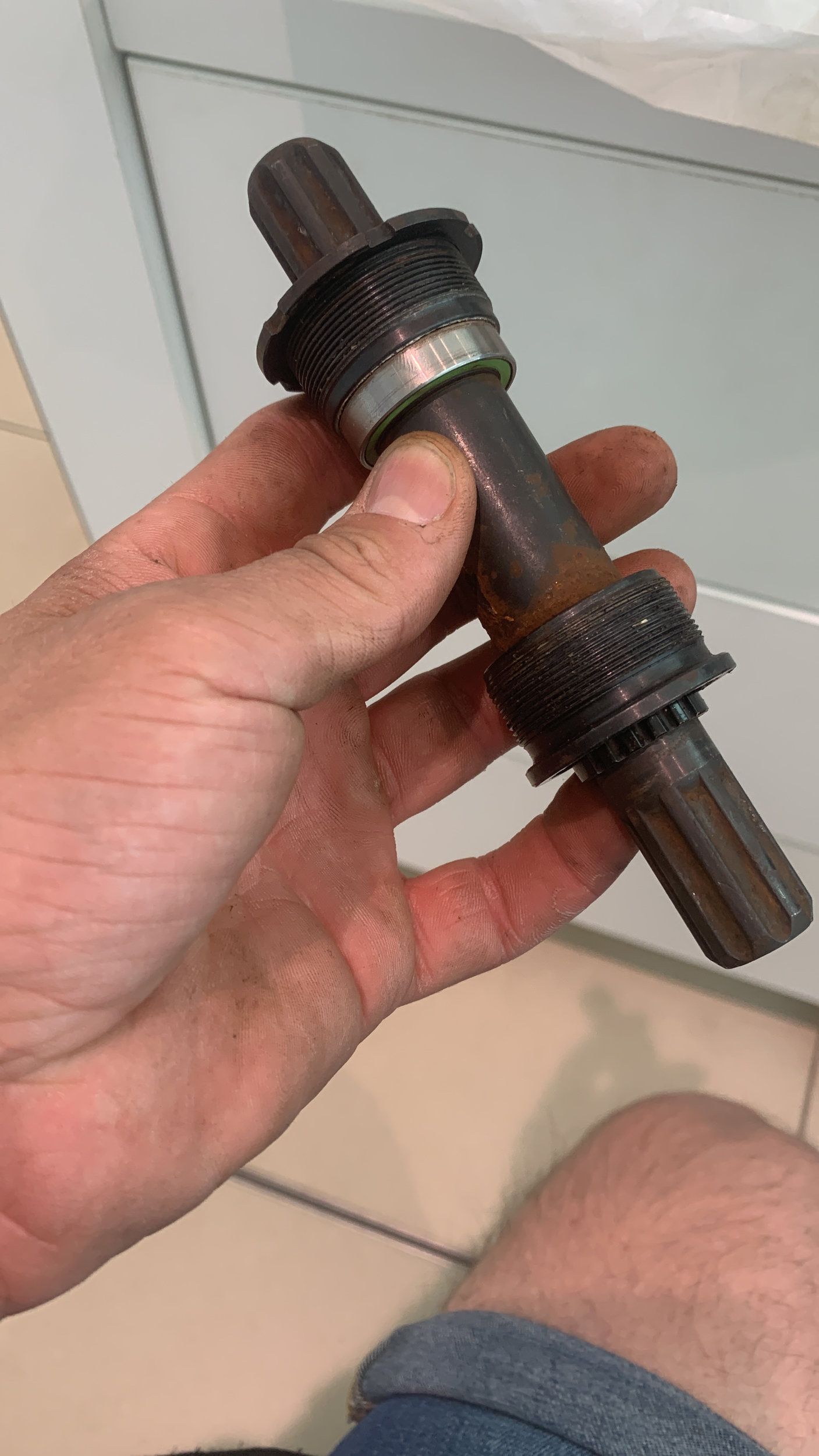

Hej jag provar denna tråd, för snart 20 år sen körde jag dirt jumping och har idag bestämt mig för att återuppliva detta med min son. Jag har köpt 3 cyklar och mängder med delar. hade lite kvar från svunna tider också. Frågan jag har är, i en av cyklarna var lager helt slut i vevparti jag köpte nya lager och inväntar nu dem för att byta ut. från början tänkte jag köpa en nytt vevparti men ingen av mina lokala cykelverkstäder kunde säga var det fanns och de hade själva ingen bra koll på delar till dirt jumpers (jag var till 5 olika verkstäder).
Finns det någon bra sida ni rekommenderar för att kika lite på specifikt dirt jumper grejer? MVH Henrik
    262.8 KB · Besök: 49

Det där är en axel till ett bmx vevparti så du kan inte köra vilka vevar som helst. Lättast är att köpa nytt vevparti med lager.

Det stämmer det är ett bmx veparti och jag har även bmx cranks, i efterhand skulle jag köpt nytt vevlager men jag har nu köpt nya lagerbanor så ska se om jag kan renovera denna om inte får jag köpa ett trutativ

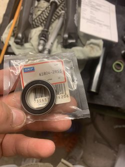

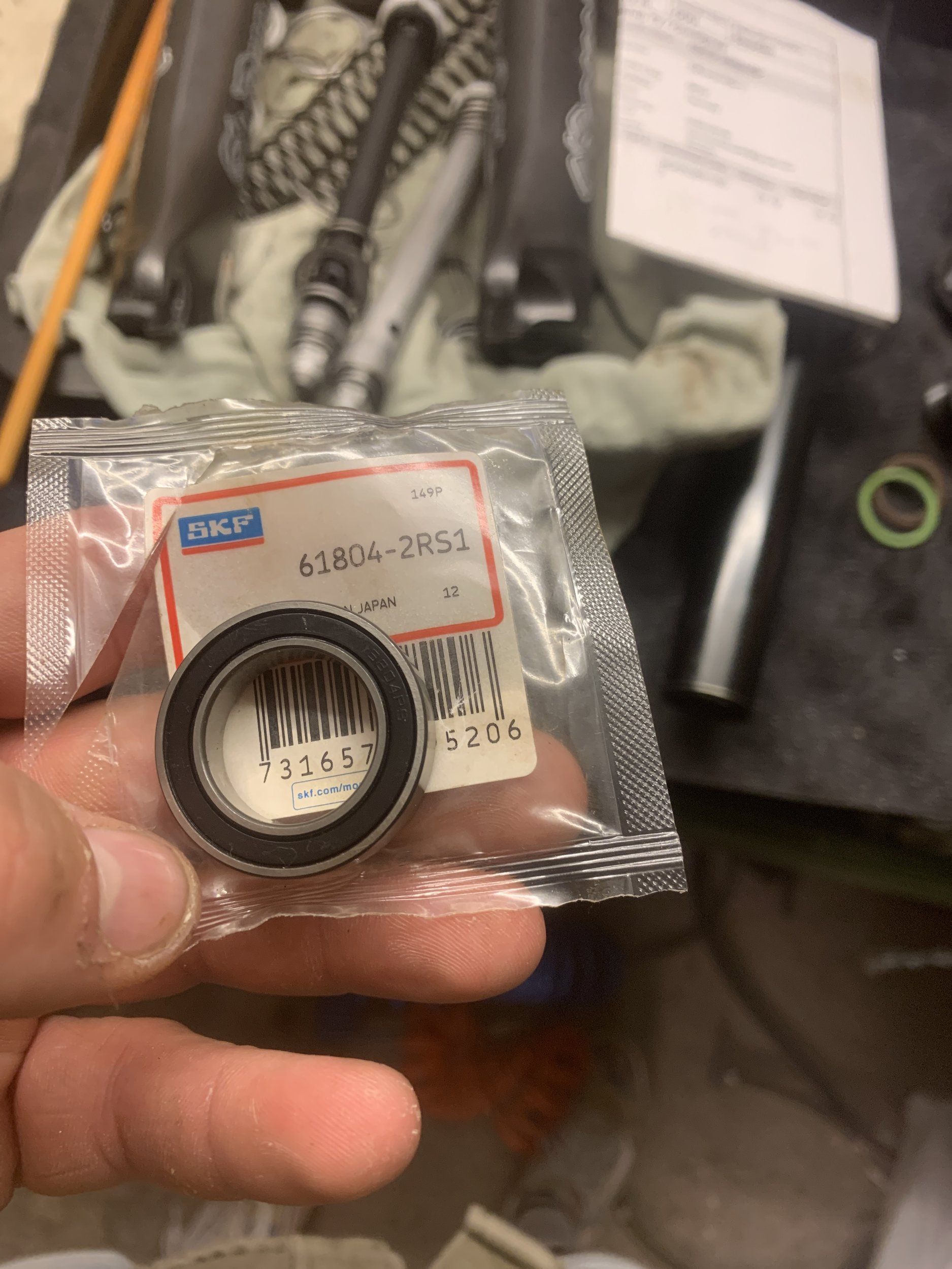

image.jpgSKF lagret passade inte, på mina dåliga lager står det 6804-2rs isk. Får beställa nytt bmx vevlager som ni säger.
