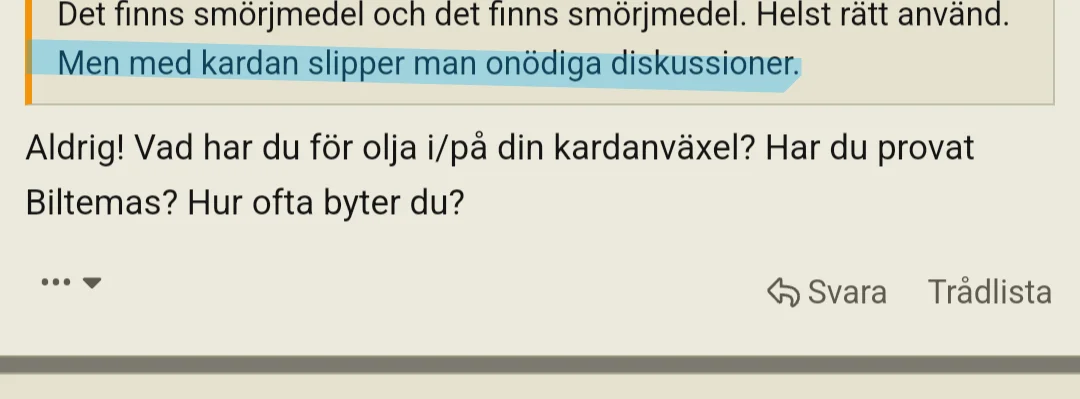

Det finns smörjmedel och det finns smörjmedel. Helst rätt använd.
Men med kardan slipper man onödiga diskussioner.

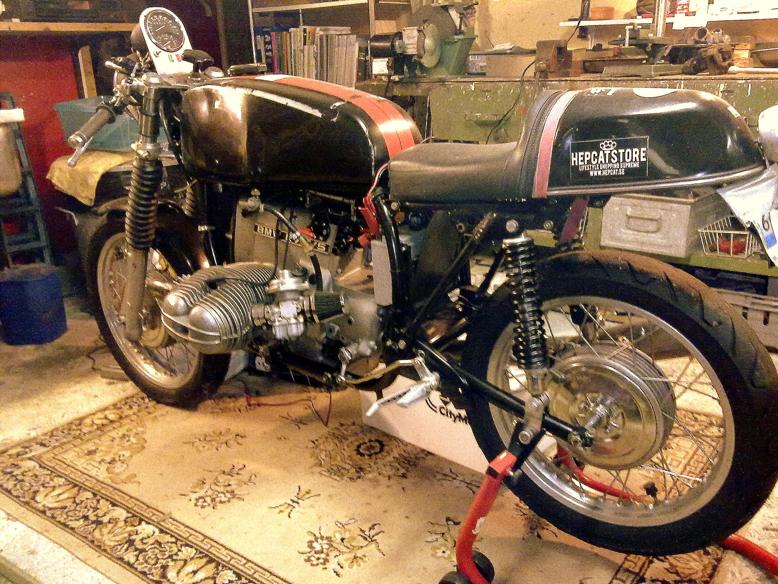

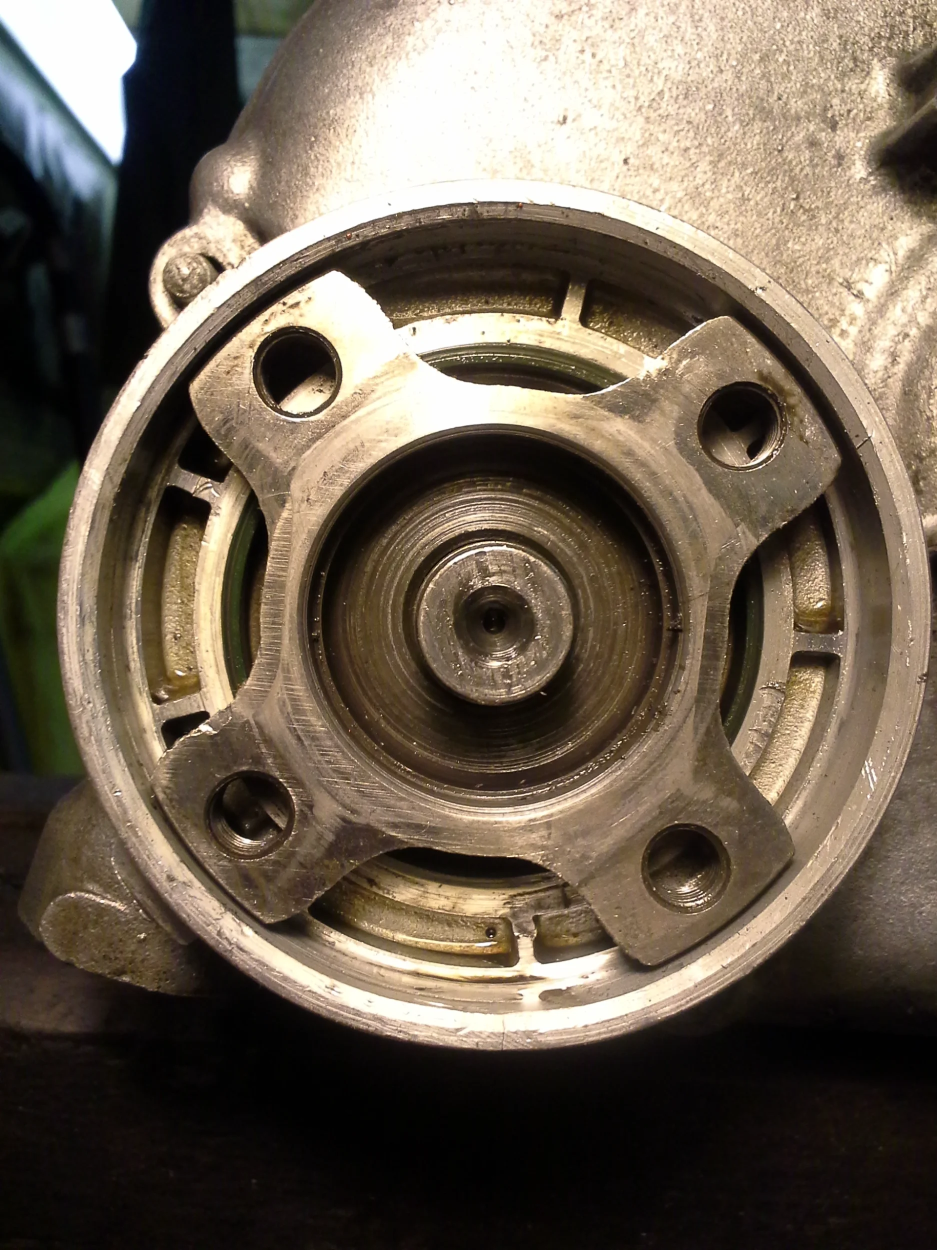

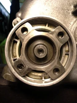

Aldrig! Vad har du för olja i/på din kardanväxel? Har du provat Biltemas? Hur ofta byter du?
Det var minst 10 år sedan jag bytte senast, Guzzin är såld och borta sedan länge. Men för att ställa din omättliga kunskapstörst var det nog en Castrol hypoidolja som användes. Tyvärr minns jag inte graden men borde väl vara SAE90 typ. Evt en 80/90W. Bytesintervaller enligt schema dock minst 1 gg/år. Luktade fan gjorde den också som hypoidolja skall. Nöjd eller finns det anmärkningar? BTs aldrig nånsin btw.

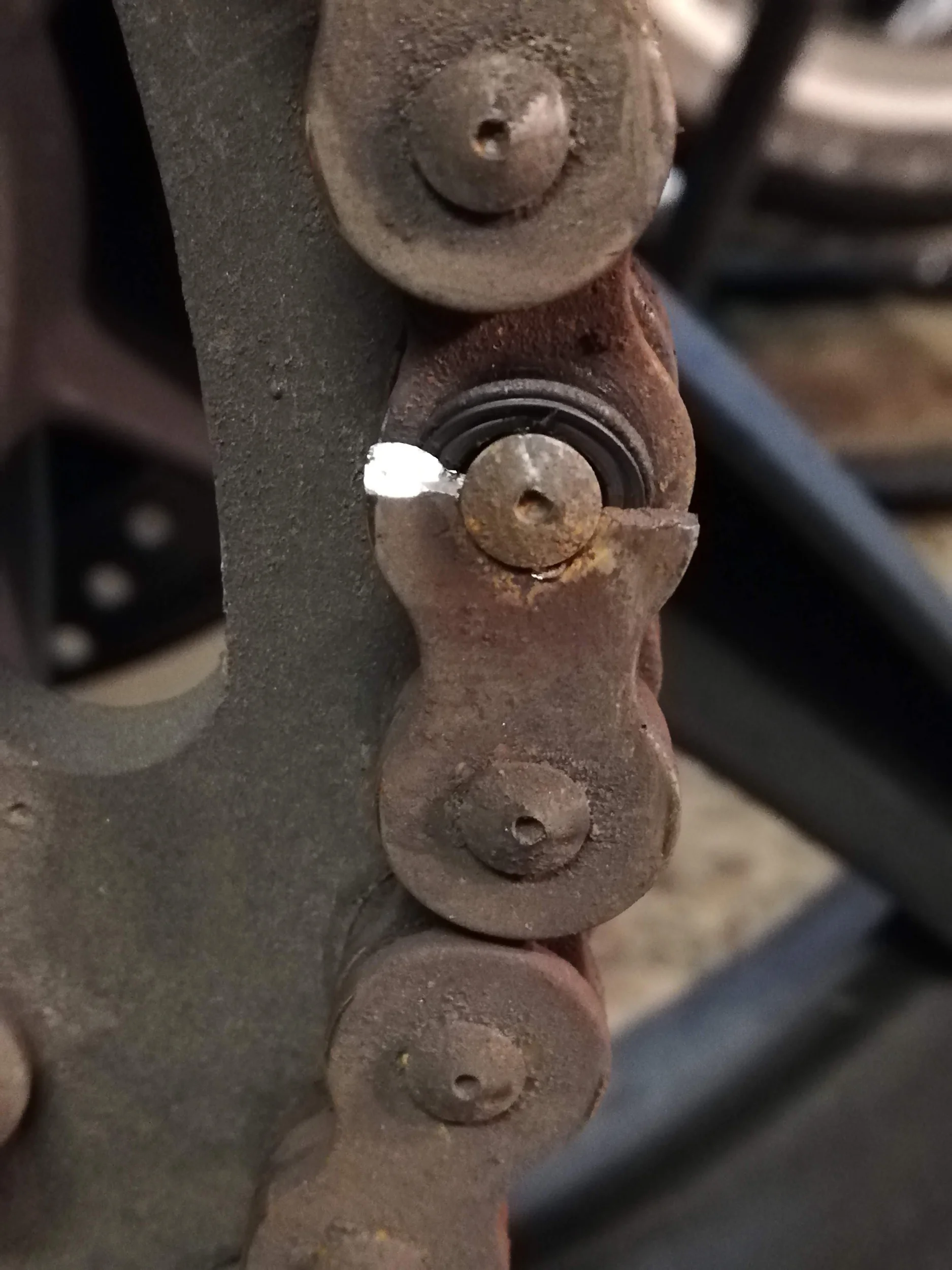

Detta är en fabriksmonterad X-ring, av synnerligen bristande kvalitet!
Det gäller att ha ögonen öppna...
