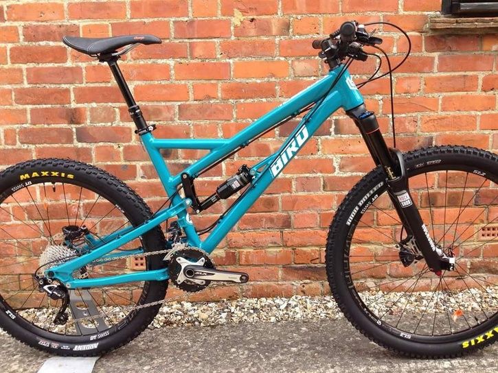

Förhandlade lite och uppgraderade till en DB Inline. Känns kul med inställningsmöjligheterna. Sen är det ju alltid roligare att uppgradera än att nöja sig med en vanlig Monarch när man ställt in sig på Plus. Bara att hoppas att problemen berodde på kombon Spez+Inline. Tack för råd!
Bigfooten!
    119.9 KB · Besök: 23

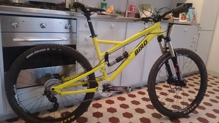

Jo just det, fick ju Birden i tisdags och provkörde igår kväll. Känns bra. Stadig som jäveln och gaffel och dämpare känns bra. Körde Inlinen på fabriksinställningar och ska försöka finlira lite när jag vant mig vid dämpad bakdel igen. Fint med 11-delat, växlarna tar aldrig slut! Bra storlek (L, jag är 182cm) men cockpiten kändes ovant låg. Har möjlighet att höja styret 15 mm med en spacer som sitter ovanpå men ska ge det nån tur till för invänjning.
Sen kändes Aerisen som väntat mindre lekfull än 26" Banditen jag hade innan. Lite tyngre, lite sävligare, lite ovilligare på bakhjulet osv. Man måste verkligen gasa för att den ska komma till sin rätt. Men känslan var att den tar igen det då.
Tänkte någon skulle skapa en "Visa din Bird"-tråd snart, ping Rattnalle, Viktro mfl. Annars gör jag det så snart jag får en vettig bild. Men kastar upp den här så länge.
    89.1 KB · Besök: 21

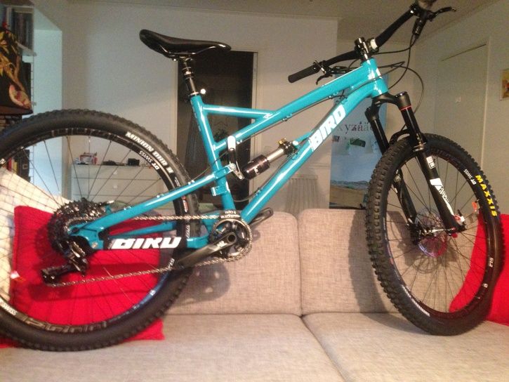

Montering växlar av Lbs (jag är en lat SS - gubbe). Nu sitter alla grejer på. Snart dags att testa i terräng... Kapa slang och skifta sida på bromsar får vänta.
    77.3 KB · Besök: 25
