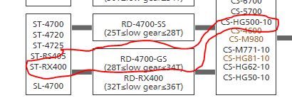

Skulle det funka att montera en Tiagra rd-4700 bakväxel på min cykel med GRX-400 delar i övrigt?
Behöver nämligen en bakväxel med kortare cage då jag monterat cykel i min trainer med en 11-25 kassett.
Blanda GRX och Tiagra?
Tack :)
Tolkar det som att det ska gå.

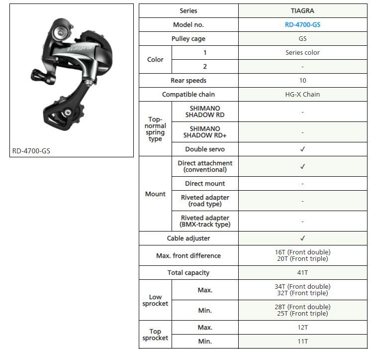

4700-GS gillar dock 28T som minst bak enligt bilden. Och max 34T. Vad har du för kassetter du vill köra med idag?
Har en cs-hg500-10 11-25 på trainern nu.
Men om en gs funkar så borde väl en ss också funka ihop med reglaget?
"Uppdatering", såg nu att en ss också funkar.
Tack för hjälpen allihop :)
