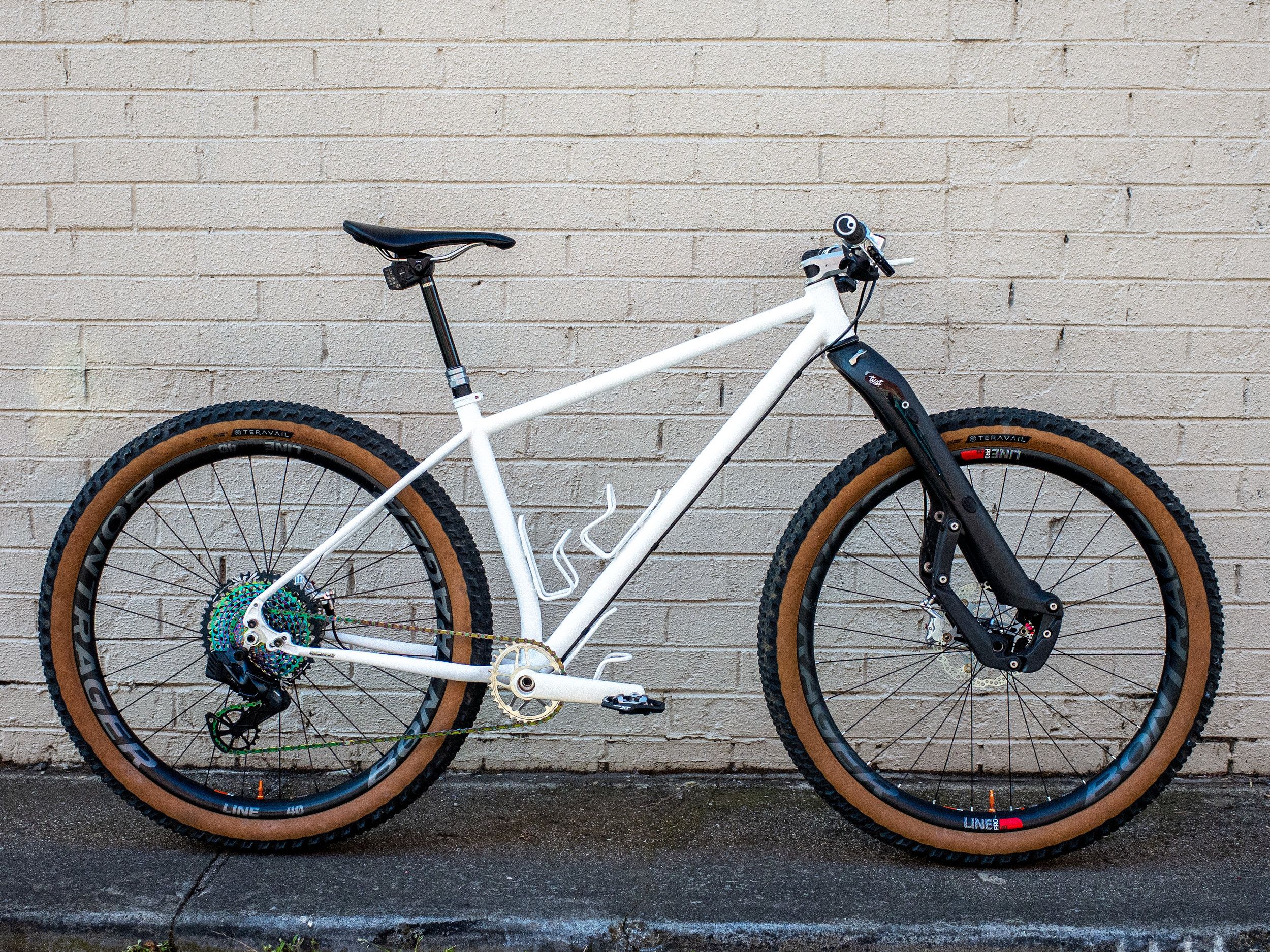

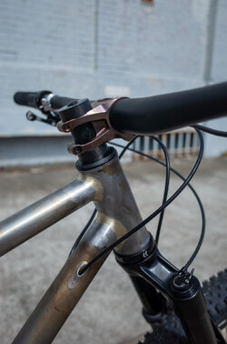

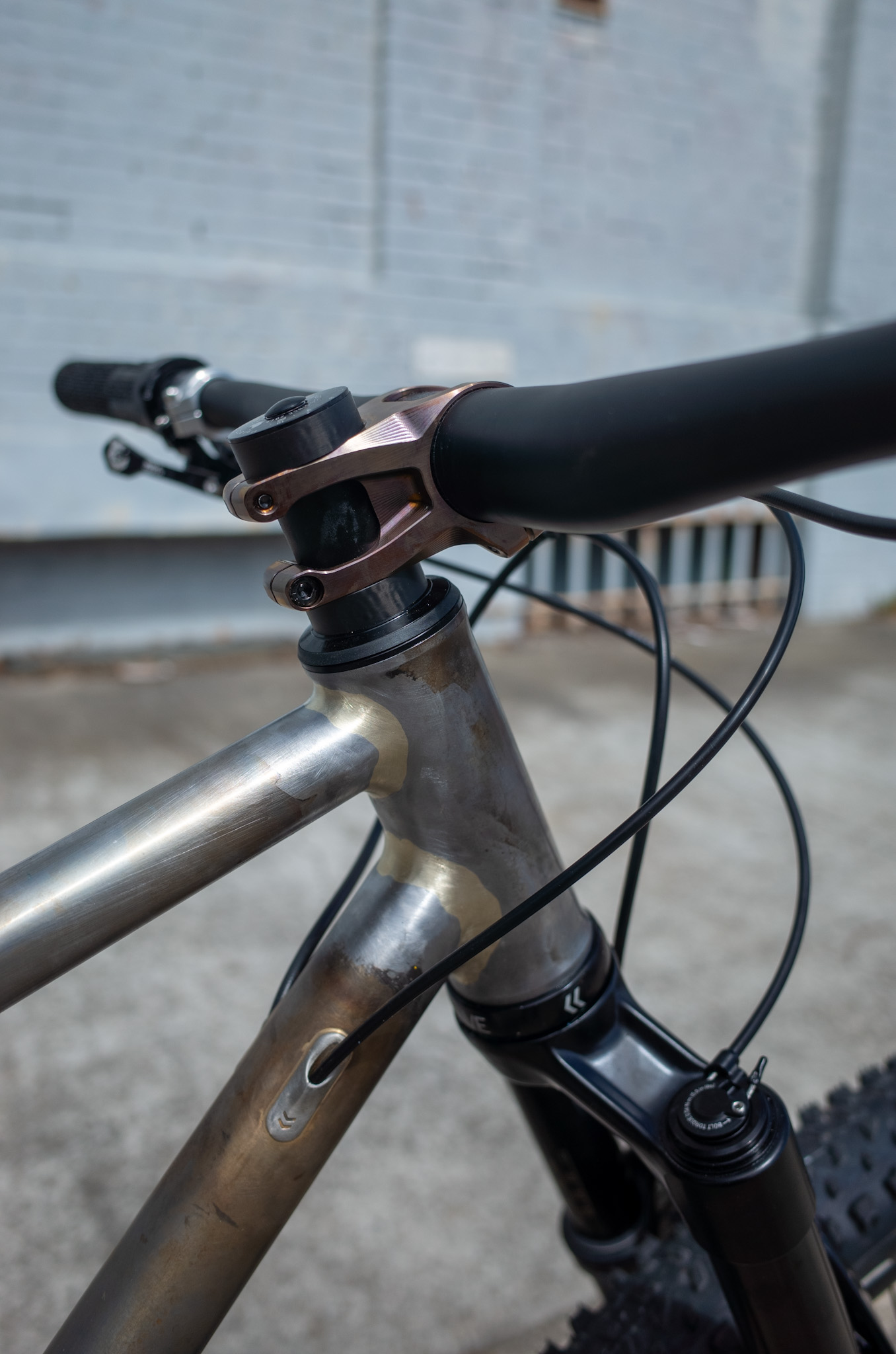

Wow! Även om jag av praktiska skäl är svårt tvekis till en vit MTB så är det ju ordentligt snyggt! Har du nåt att säga om den där gaffeln? Och vad är det för styrstam på den vite?
Oerhört opraktiskt.
Var I stort sett omöjligt att hålla rent under bygget. Särskilt eftersom det var med matt finish också. Den nya ägaren ordnade dock lacken själv (cerakote) så han får stå sitt kast. Haha!
Gaffeln är intressant, helt klart. Cyklade bara runt kvarteret, så jag har ingen direkt feedback.

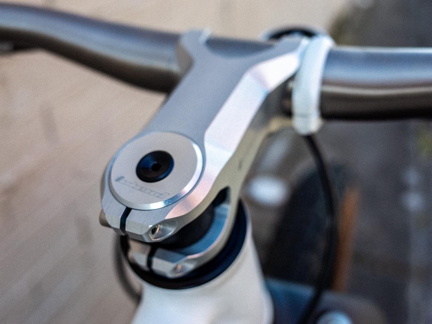

Styrstammen är från Intend.

Matt vit!??! Aj aj aj... Skall kolla Intend, det brukar vara svårt att hitta snygga styrstammar (och annat) som inte är svartlackade.

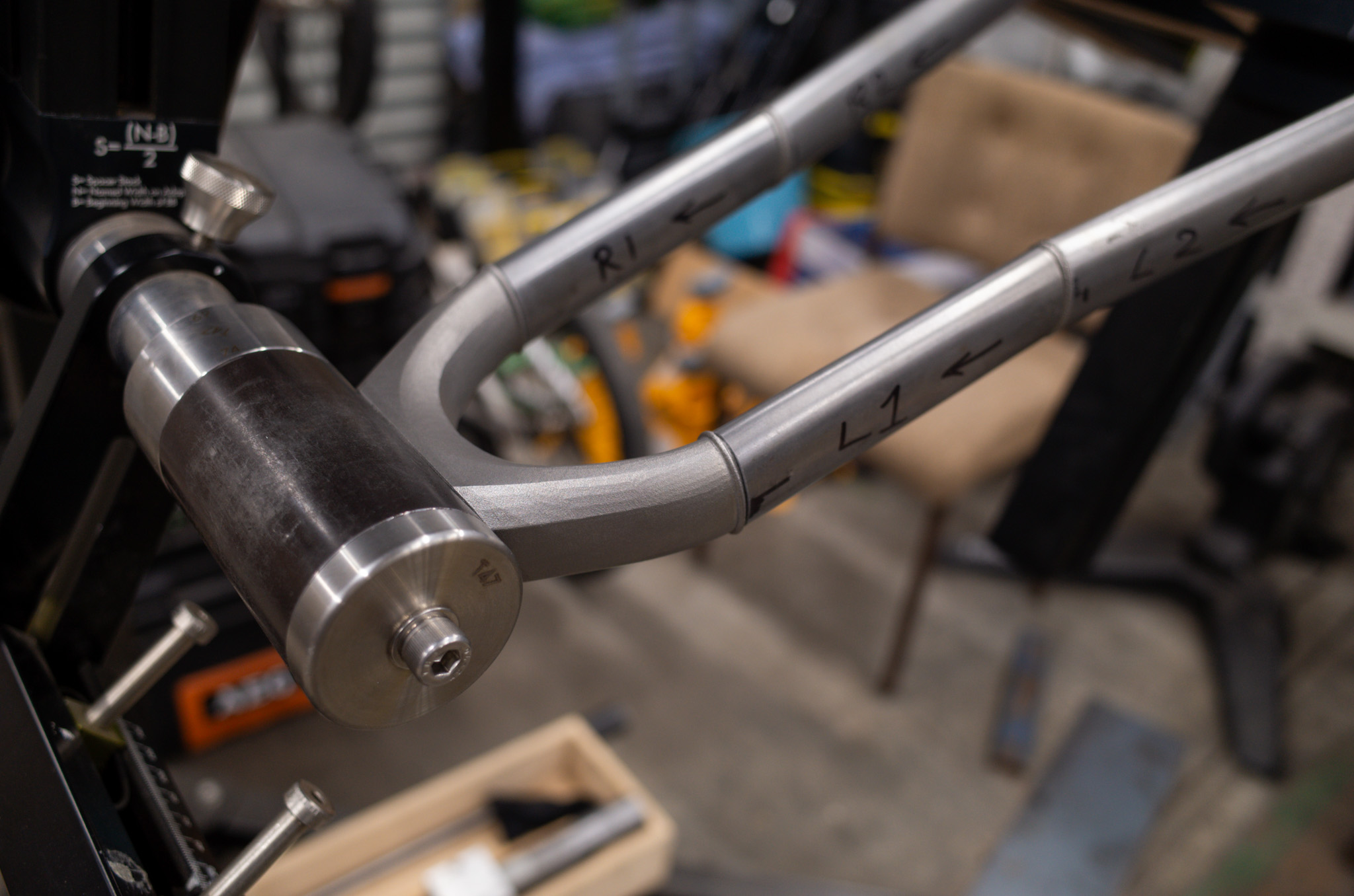

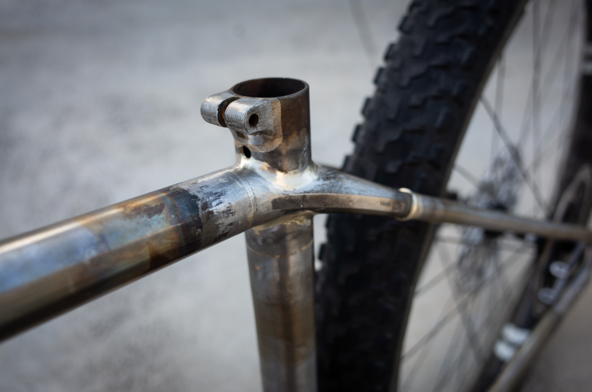

Efter drygt 2 års tystnad och stillestånd i verkstan så har jag äntligen byggt en till ram. Ända sen jag levererade den här gråa hardtail MTB'n så har jag varit sugen på att bygga något liknande till mig själv. Kan varna redan nu att det här blir ett hyfsat långt inlägg med redovisning av bygget från början till (nästan) slut.
När jag för nästan ett år sedan vann en 5DEV-stem i titan via en giveaway på Instagram, samt hittade en bunt oanvända rör i garaget som var över från när jag aktivt byggde ramar så tänkte jag att jag kanske kunde designa något kring dom bitarna.

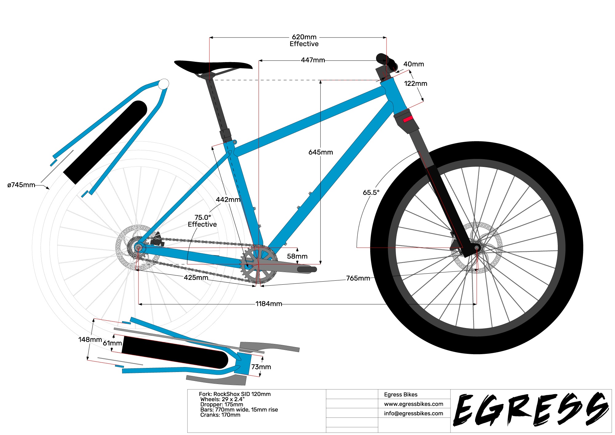

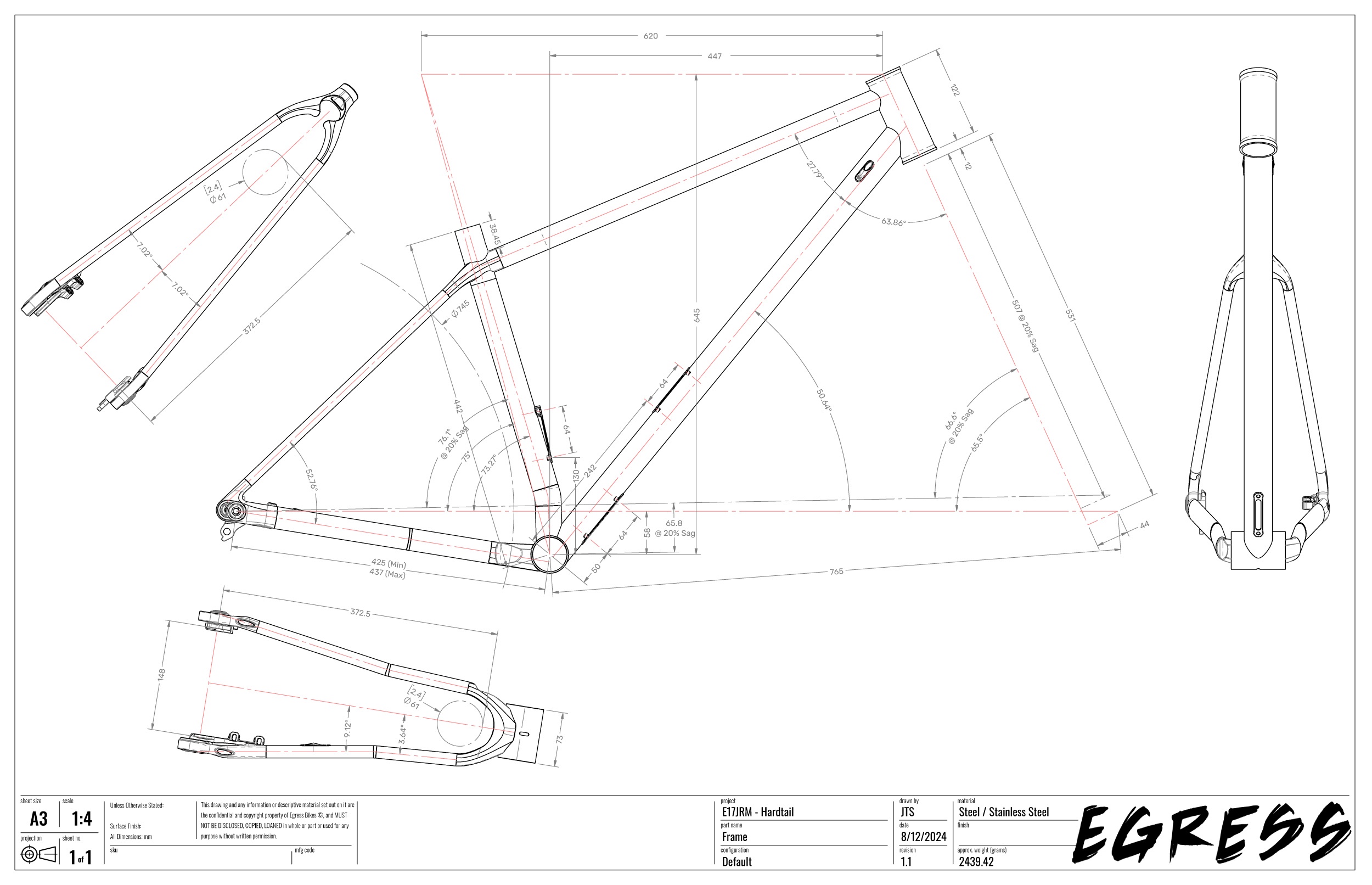

Det första jag gjorde var att dra igång BikeCAD för att fixa till geo-sifforna. Eftersom jag byggt ett par ramar till mig själv nu så var jag rätt säker på vad jag ville ha. Mätte och klurade ut min position på mina olika hojar och designade ramen utefter det.
Här är den färdiga skissen:

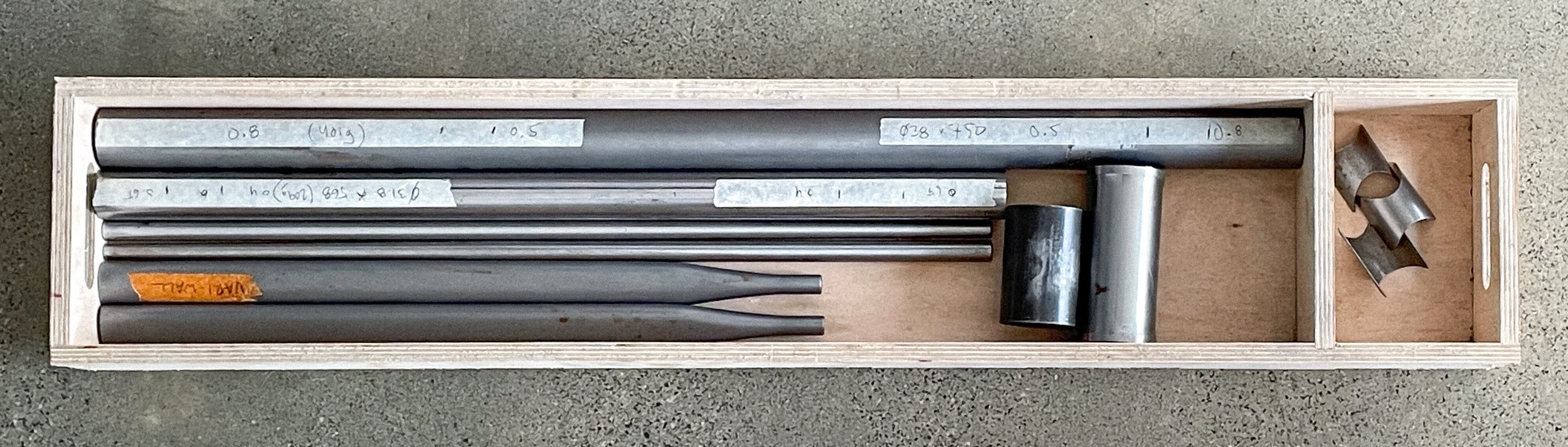

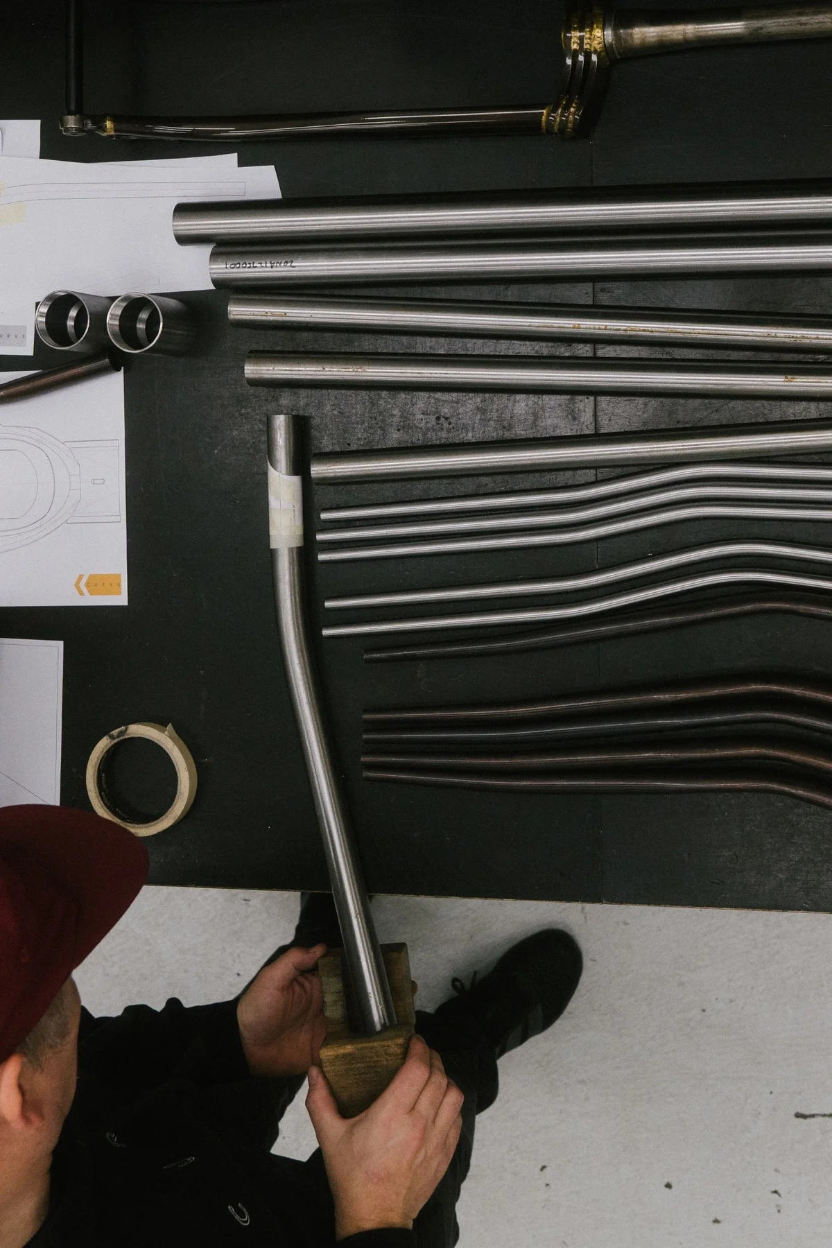

Och här är lådan med rör - det är en blanding av Columbus, Reynolds, Vari-Wall och Paragon Machineworks.

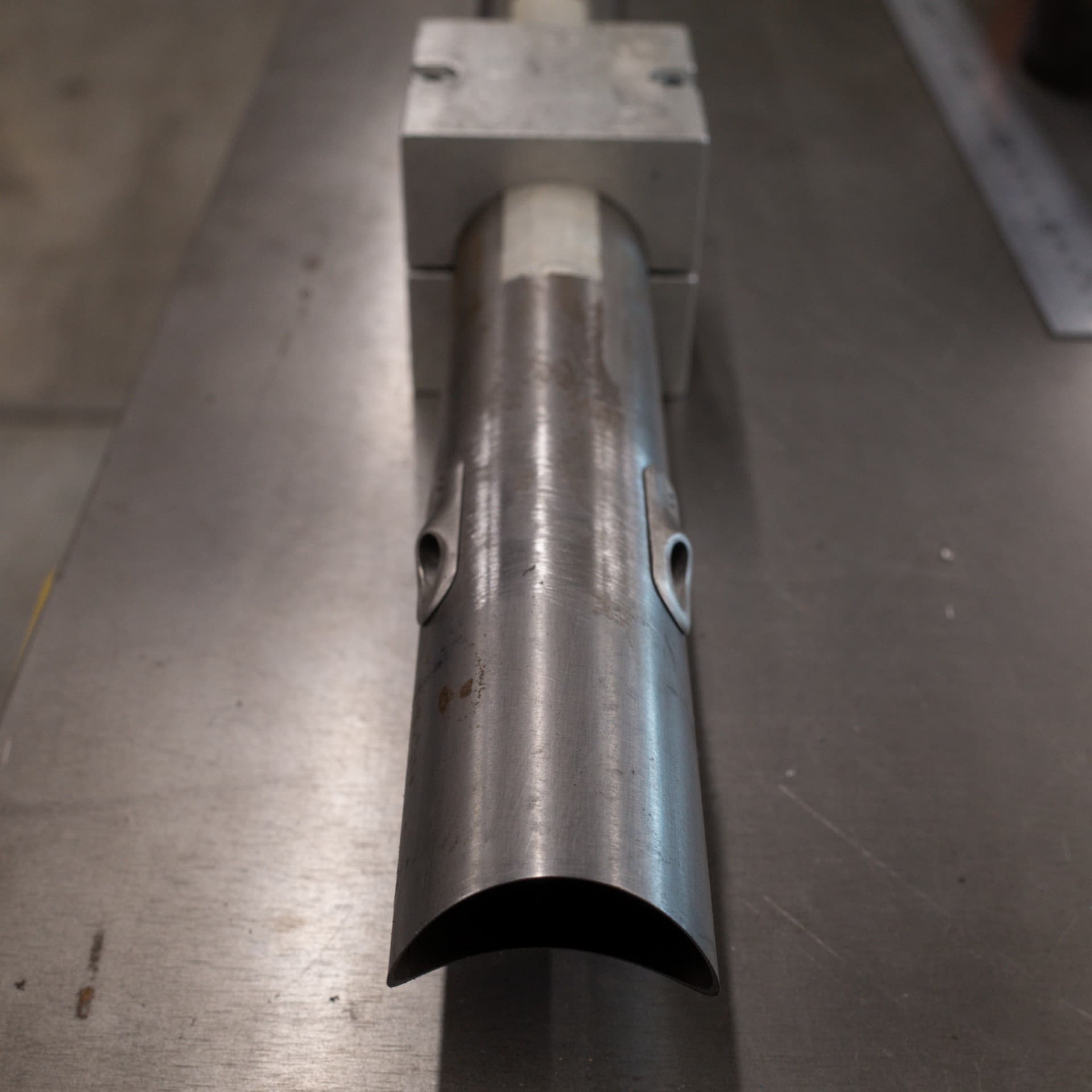

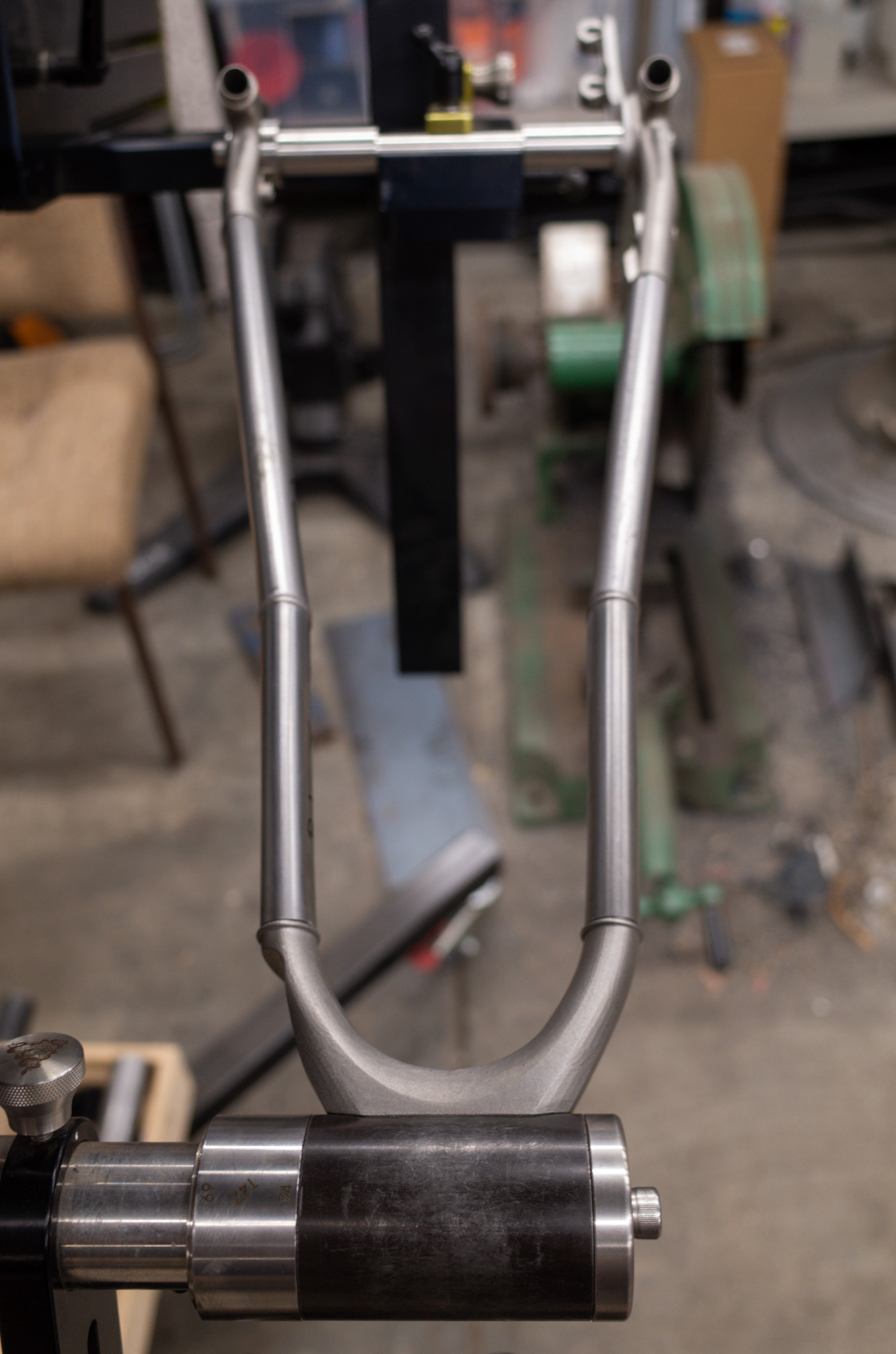

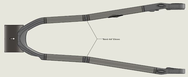

Som ni ser så är alla rör i lådan helt raka, och jag har ingenting som jag kan böja rör med, så tanken blev då att designa yokes för seatstays och chainstays som kunde 3D-printas i rostfritt stål. För att få till böjarna som behövs för chainstays och sadelrör så tänkte jag att jag helt enkelt kunde printa dom också. Så nästa steg blev att rita upp hela ramen i SolidWorks.

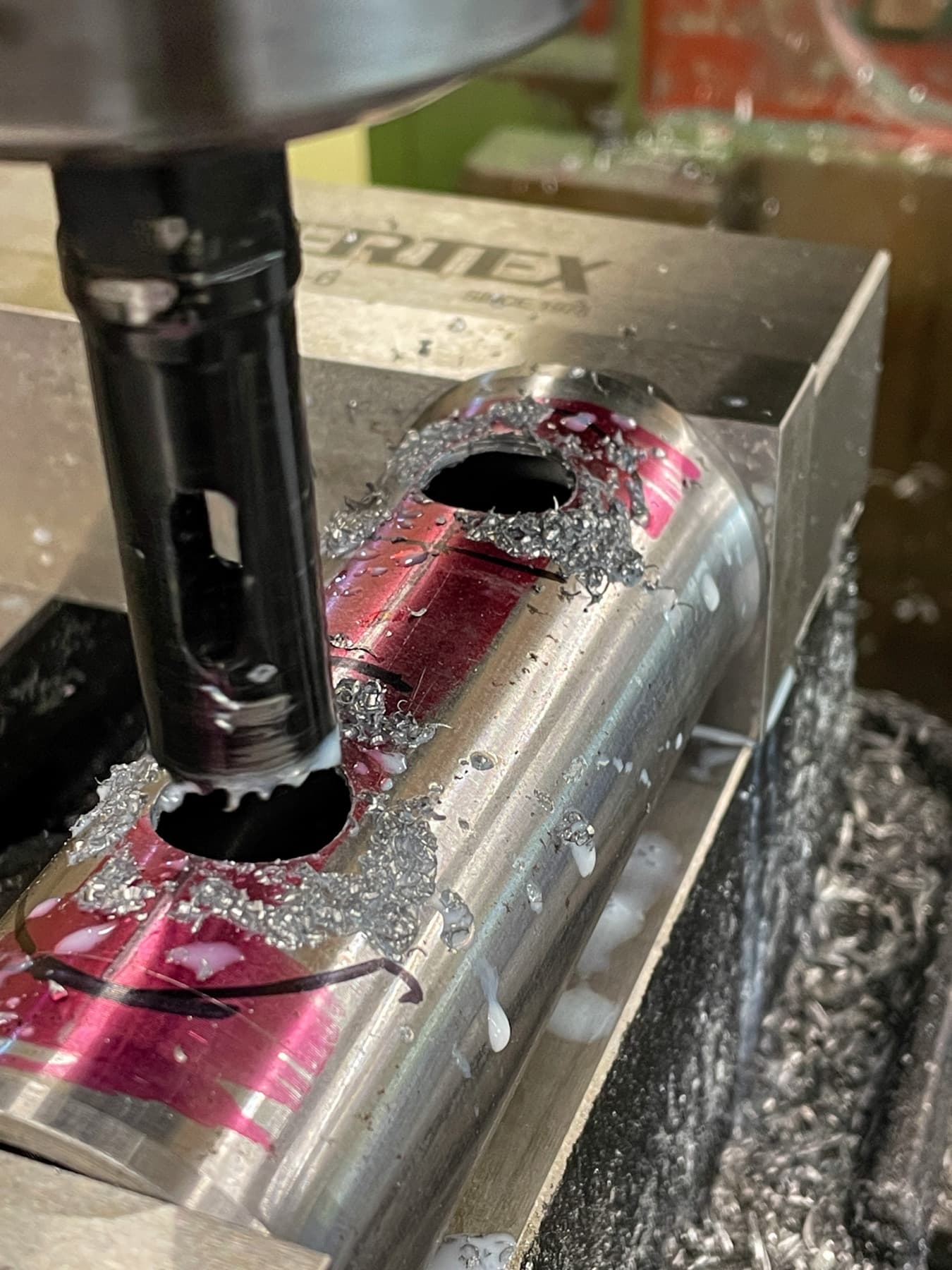

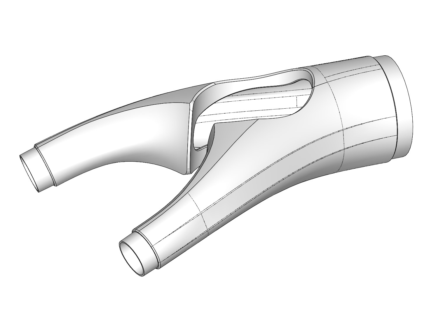

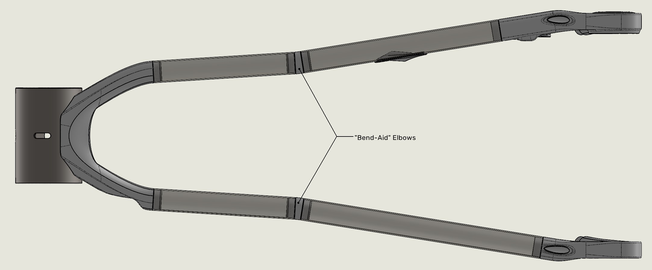

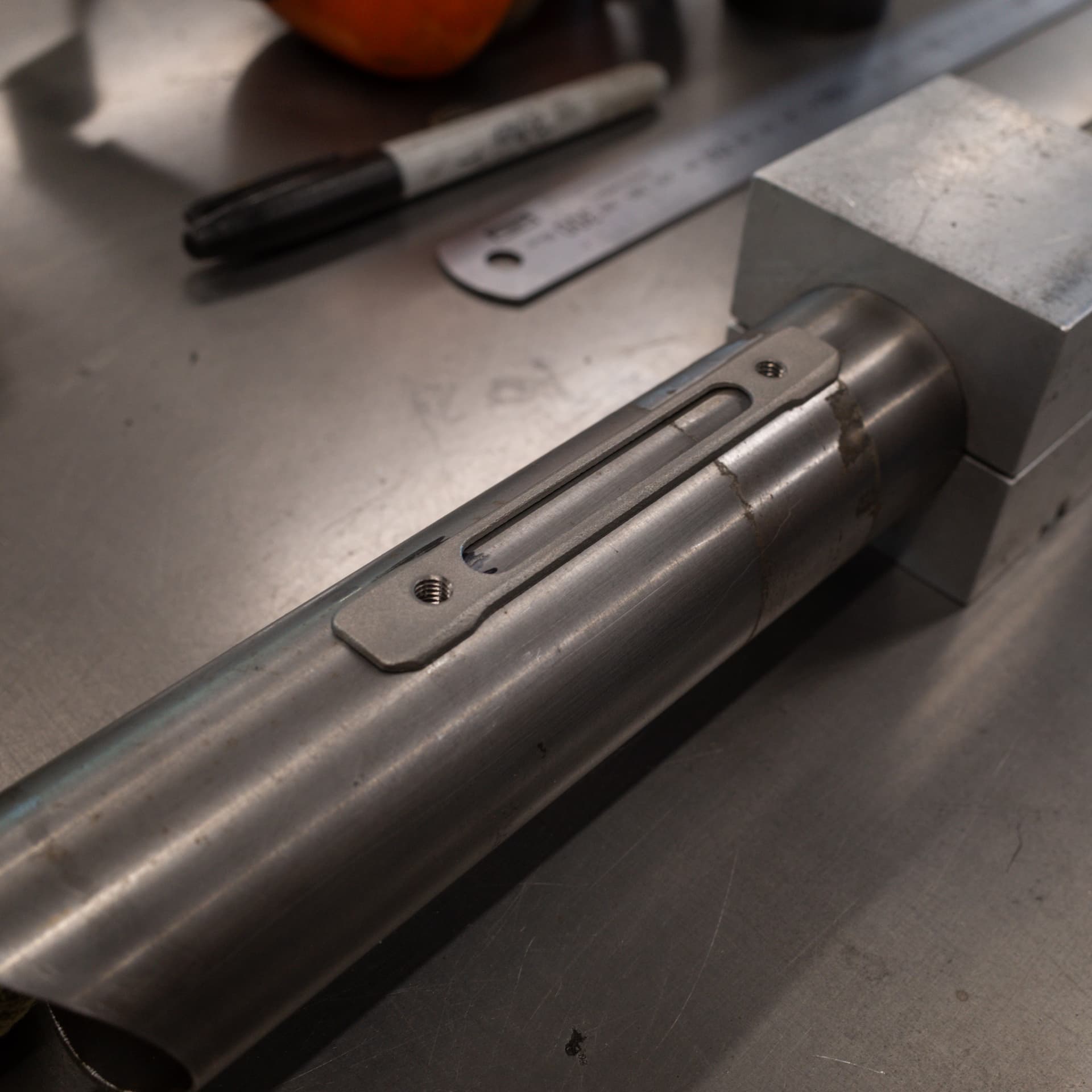

Spenderade många timmar med att få till designen av CS och SS yokes och alla andra småbitar som skulle printas - böjar för CS, öppningar för kabeldragning samt fästen för vattenflaskor. Design för 3D-print är rätt annorlunda jämfört med sånt som ska tillverlas på traditoinellt vis. Så man kan ta sig rätt stora friheter. Jag har t.ex varierande väggtjocklek i både CS och SS-yoke'n för att spara vikt där man kan och stärka upp där det behövs.

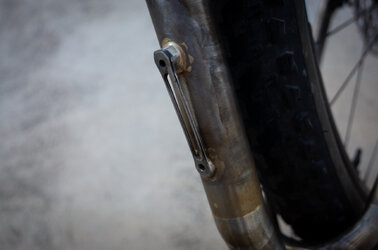

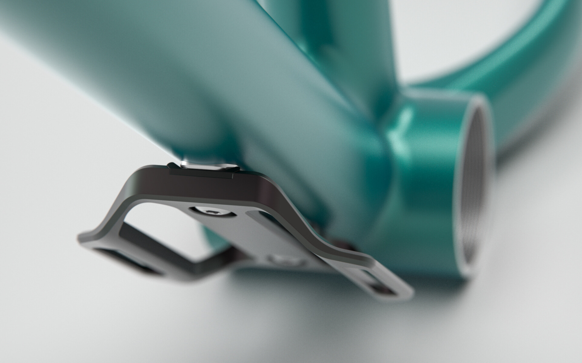

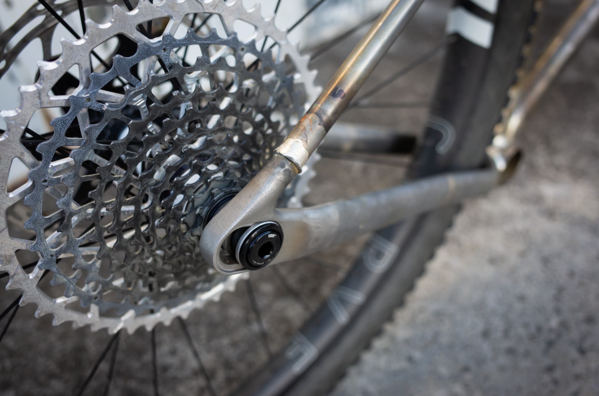

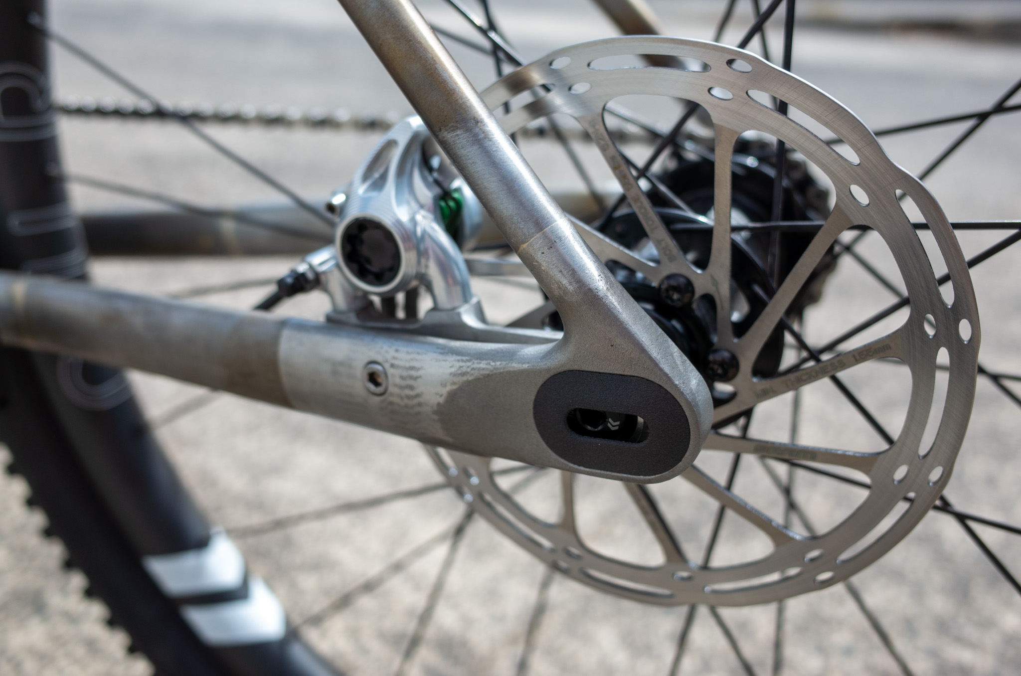

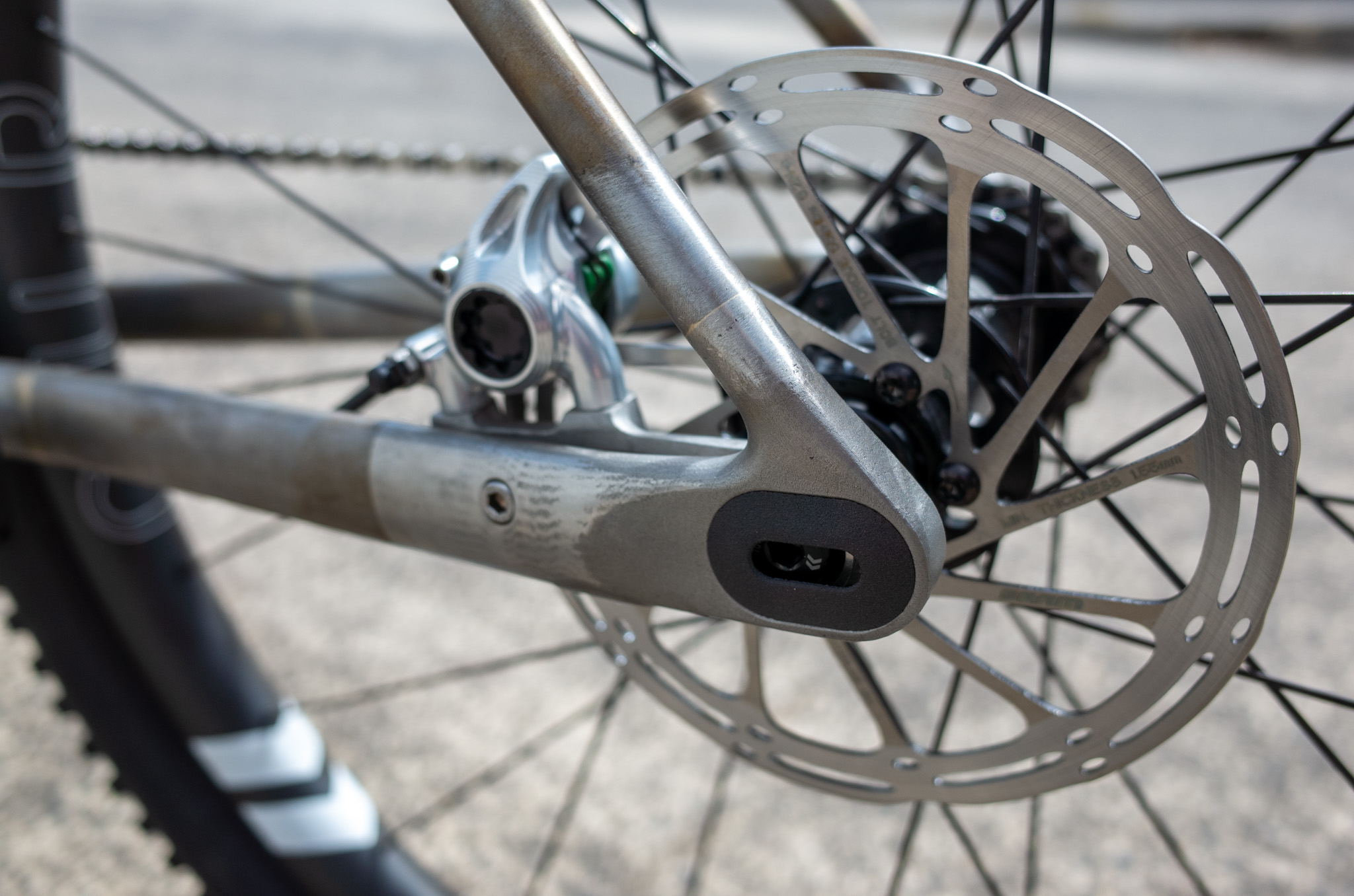

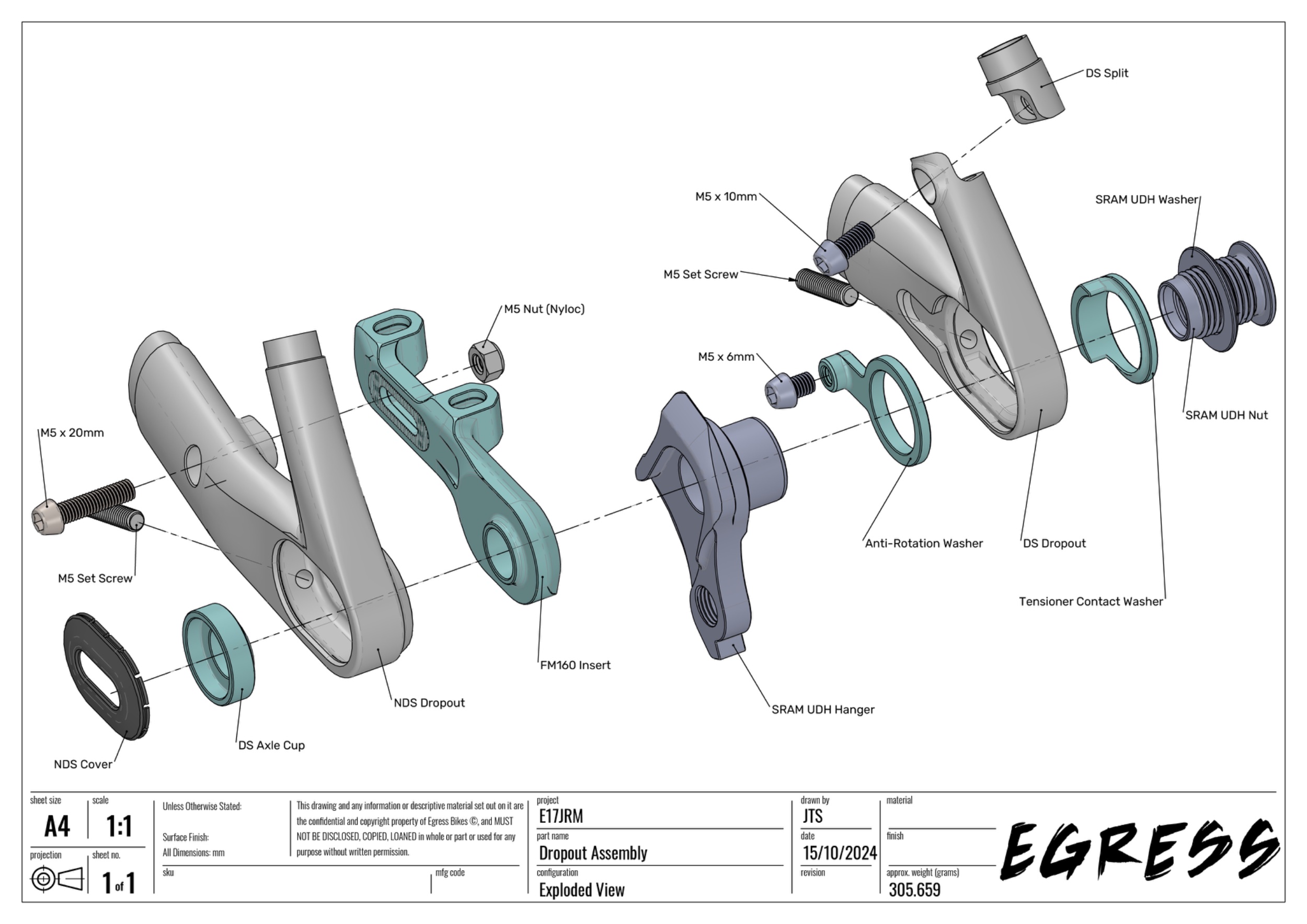

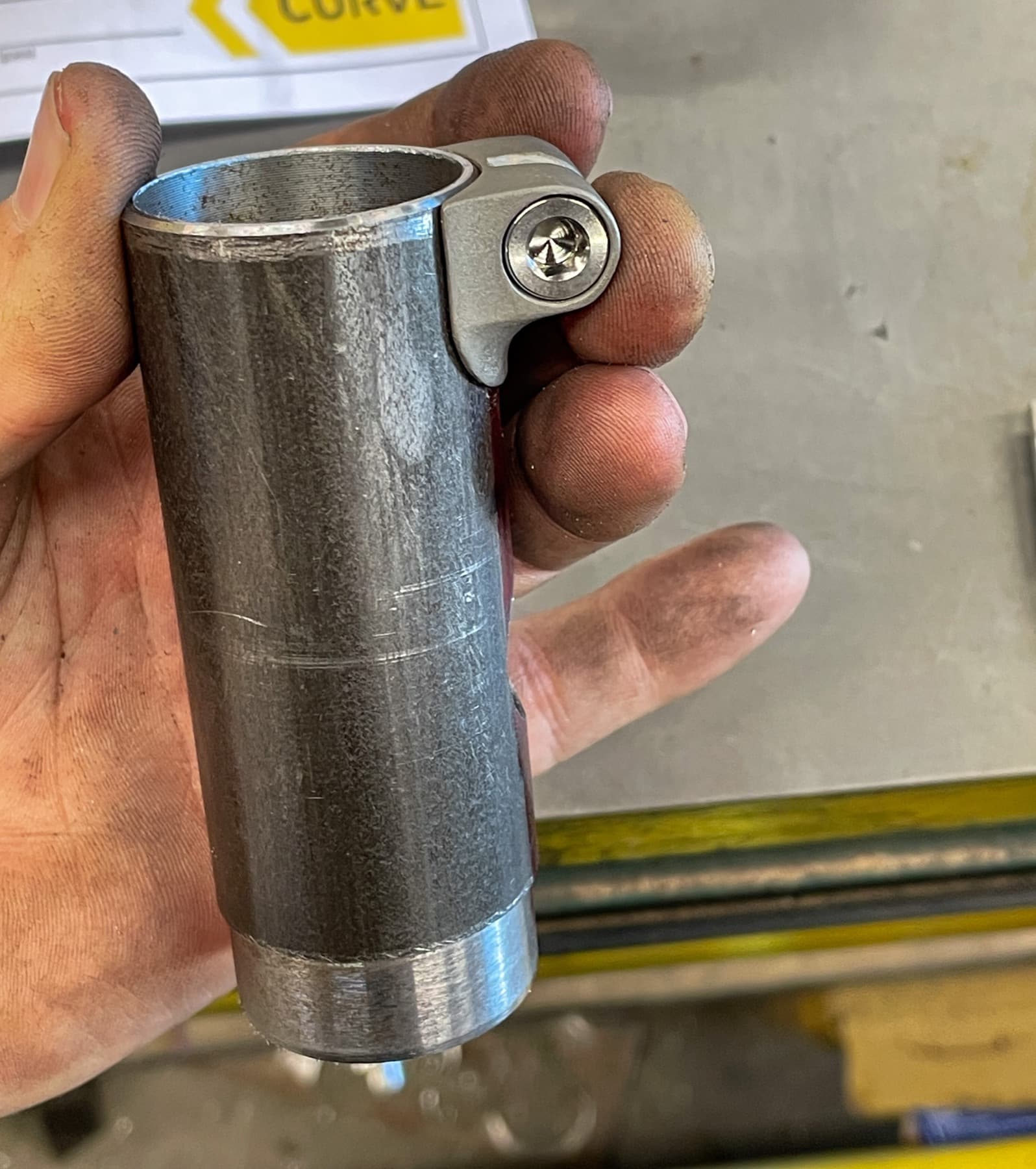

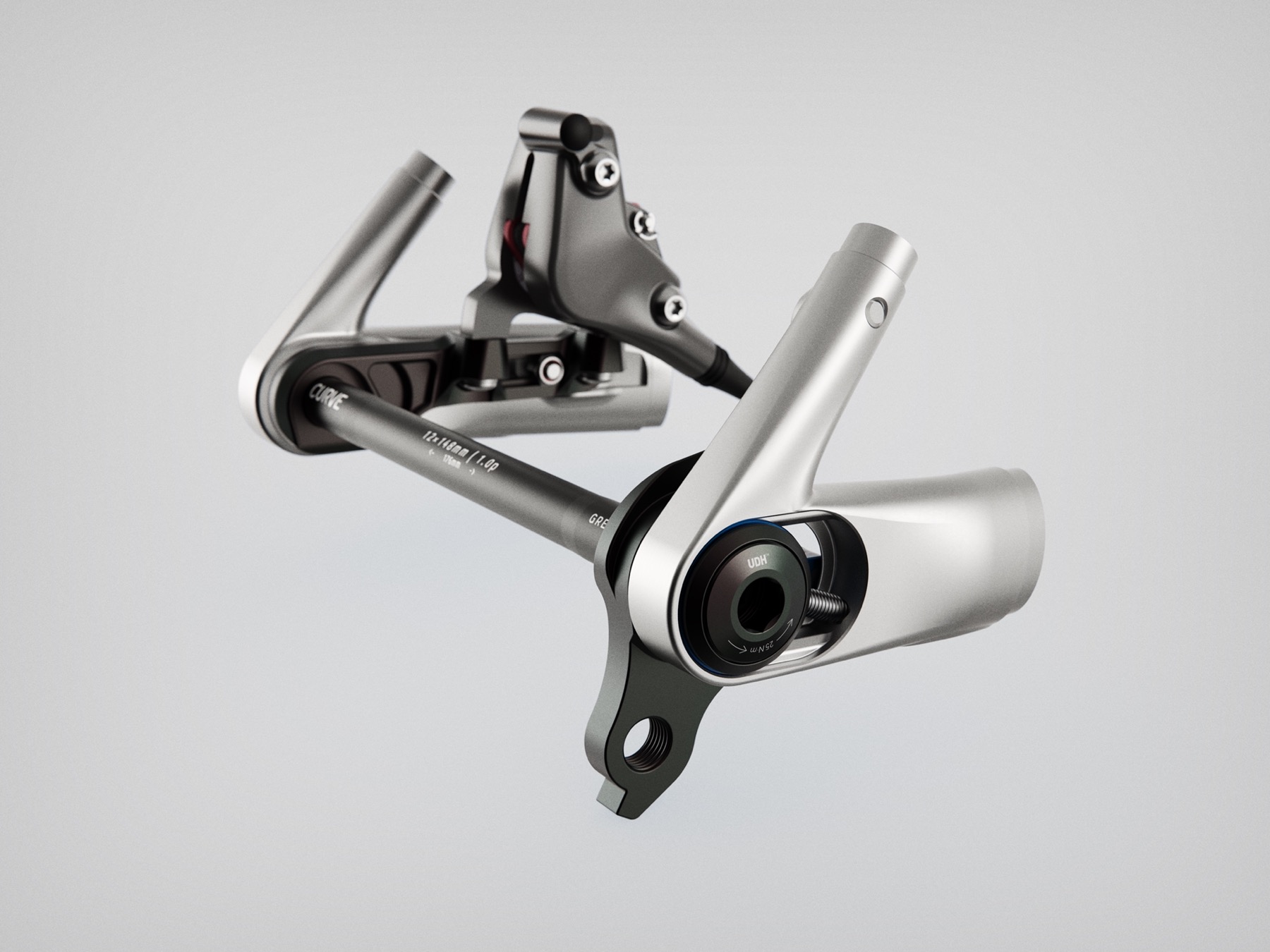

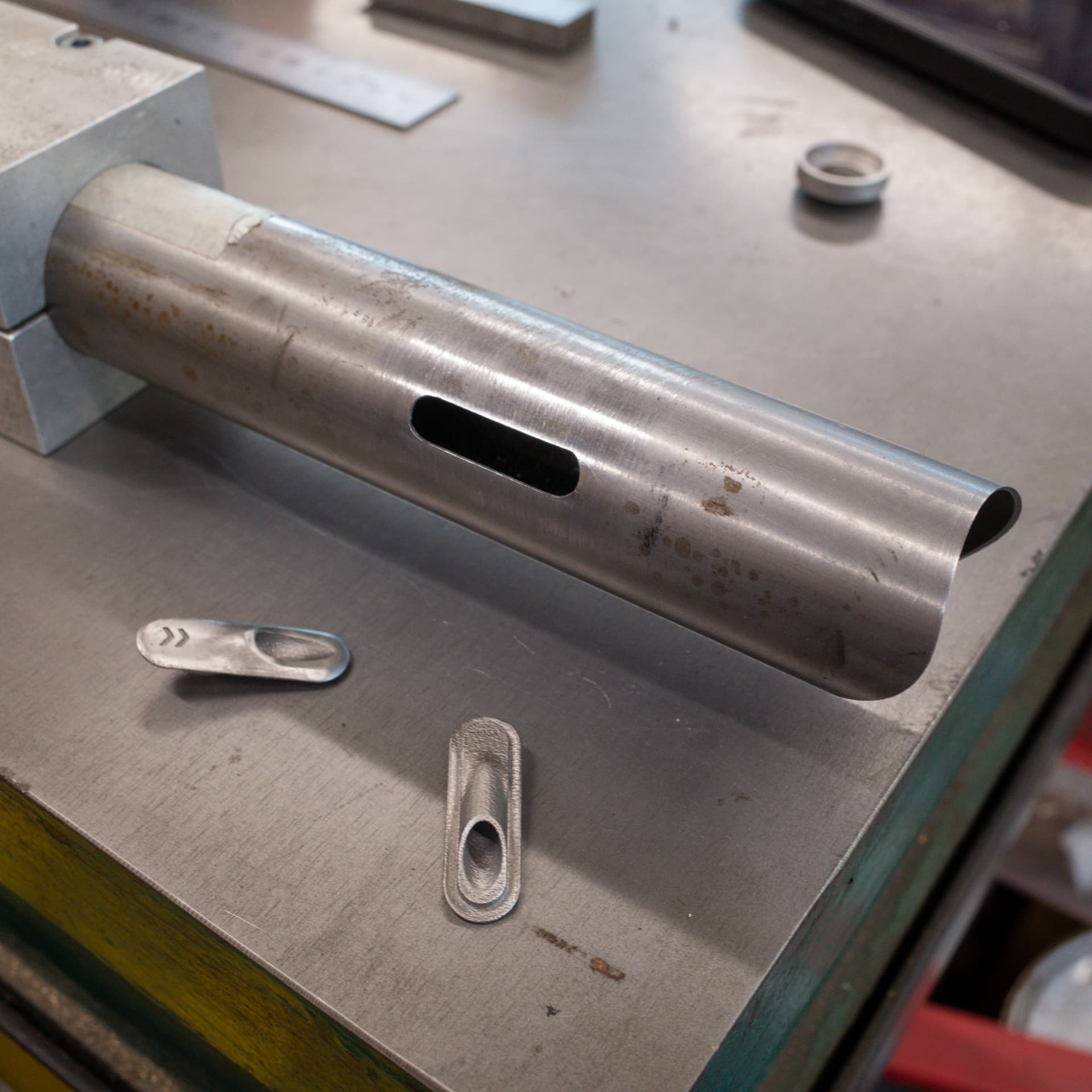

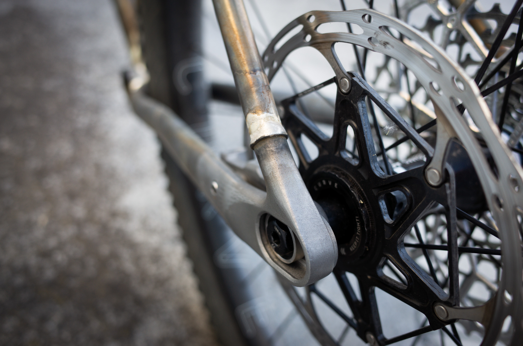

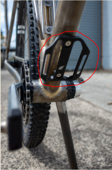

Men det som tog längst tid var nog dropoutsen. Hade först planerat att använda ett par dropouts som jag hade liggandes hemma, men kunde inte komma över tanken på att jag ville kunna köra hojen som singlespeed, men jag ville även givetvis också ha möjligheten att installera en SRAM Transmission-derailleur... så vad gör man då? Jo, man hittar helt enkelt på ett helt nytt system som gör att man kan både äta kakan och ha den kvar. Justerbara dropouts baserade på SRAM UDH där själva UDH-örat kan justeras fram och tillbaks.
05_E17JRM_Sliding_UDH_Assy.jpg06_E17JRM Dropout.145.jpg07_E17JRM Dropout.146.jpg

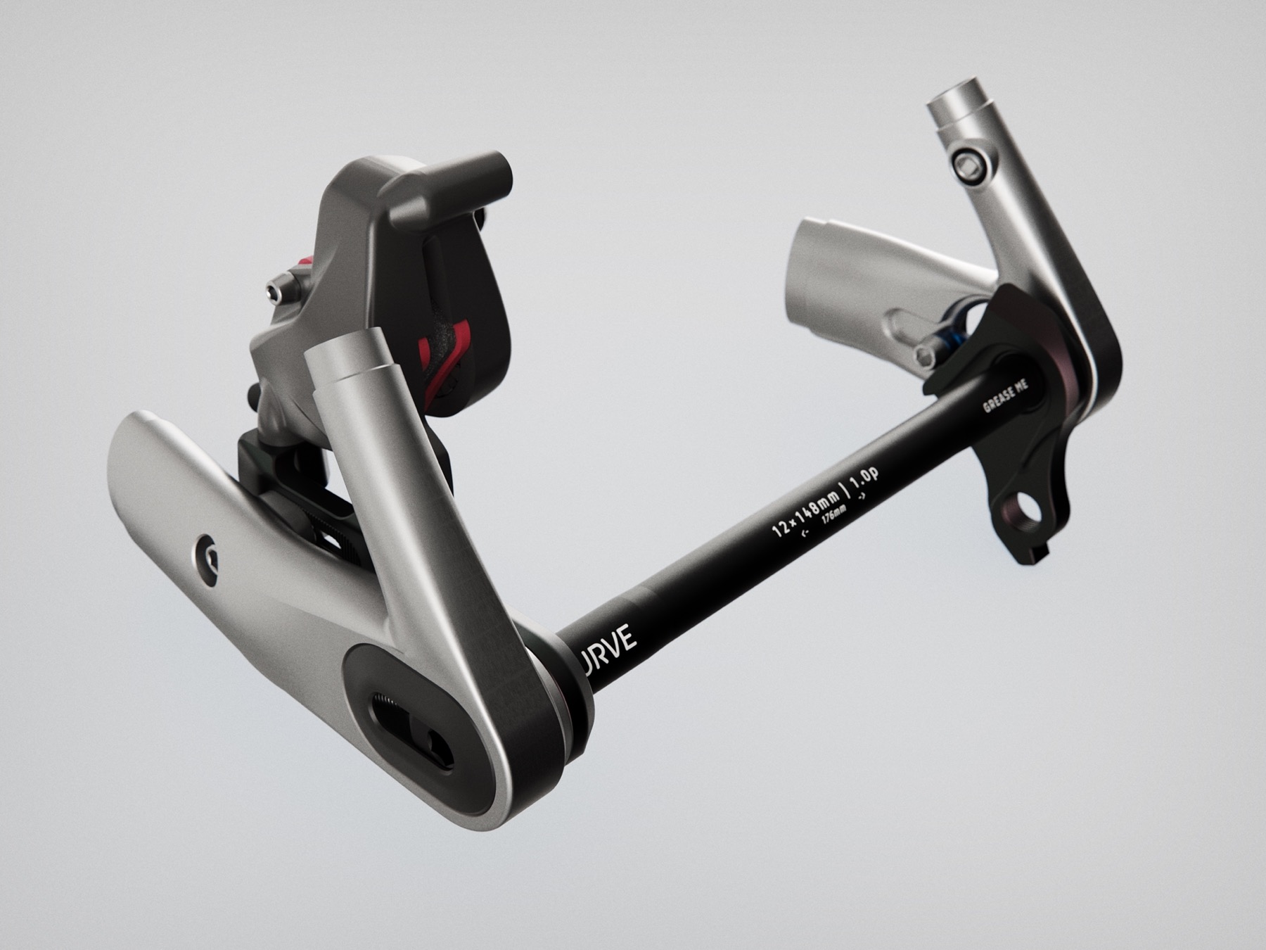

Det var lite klurigt att fundera ut hur allt skulle gå ihop och samtidigt vara helt kompatibelt med SRAM's riktlinjer för UDH. Systemet ser kanske lite komplext ut med alla lösa bitar, men det är faktiskt rätt simpelt trots allt.
Här är en animation som visar hur det funkar:

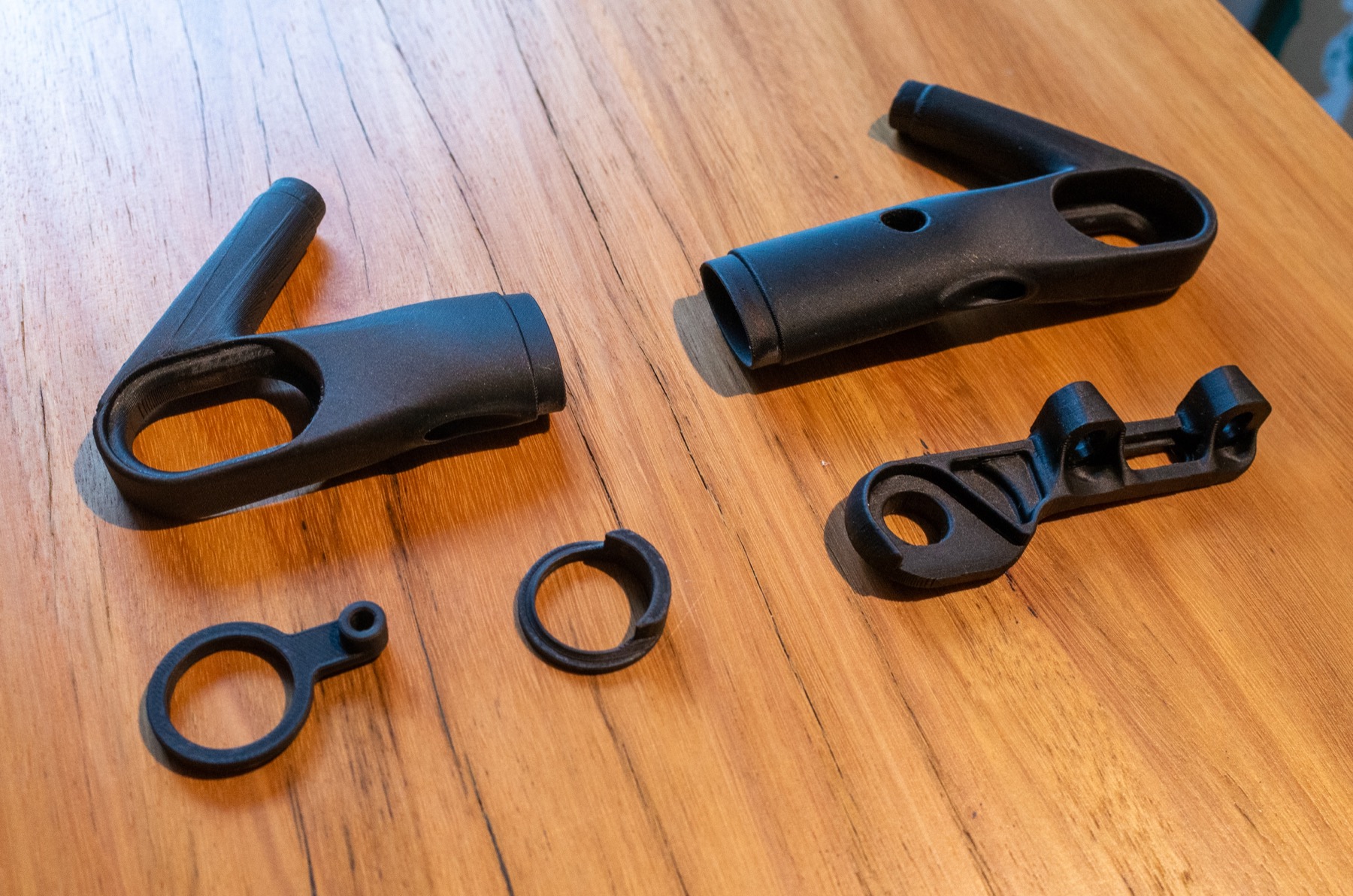

Innan jag brände alla mina pengar på 3D-print i metall så övertalade jag en kompis som har en Bambulab-printer till att printa ut mina filer så jag kunde testa att allt gick ihop som det skulle. Och tur var det, för jag insåg att jag hade designat bromsfästet kring fel rotordiameter. Oops.
Efter lite mer tid i SolidWorks så var det fixat.

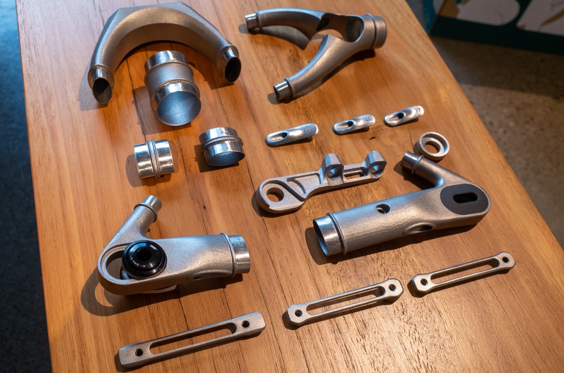

Under tiden jag väntade på att de 3D-printade bitarna i metall skulle dyka upp så hade jag tid att försöka klura ut färgval samt grafik. Extra roligt när man har tillgång till Keyshot och kan få till riktigt fotorealistiska renderingar.

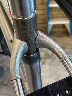

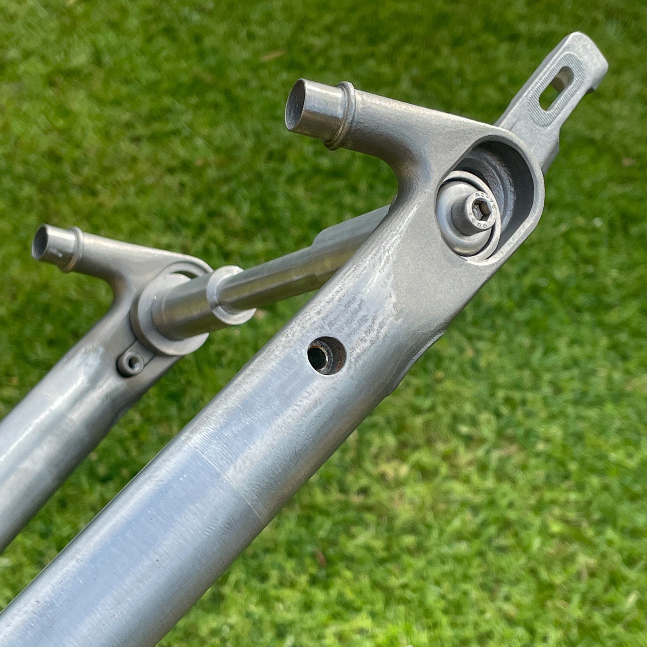

Och såhär såg de färdiga bitarna ut när de levererades från firman i Kina som skötte 3D-printandet. Allt i rostfritt förutom bromsfästet som jag valde att printa i aluminium, samt ett litet lock som täcker den stora öppningen på det vänstra dropouten. De vinklade hålen på undersidan har M5-gänga för 2st stoppskrivar som sköter kedjespänningen.

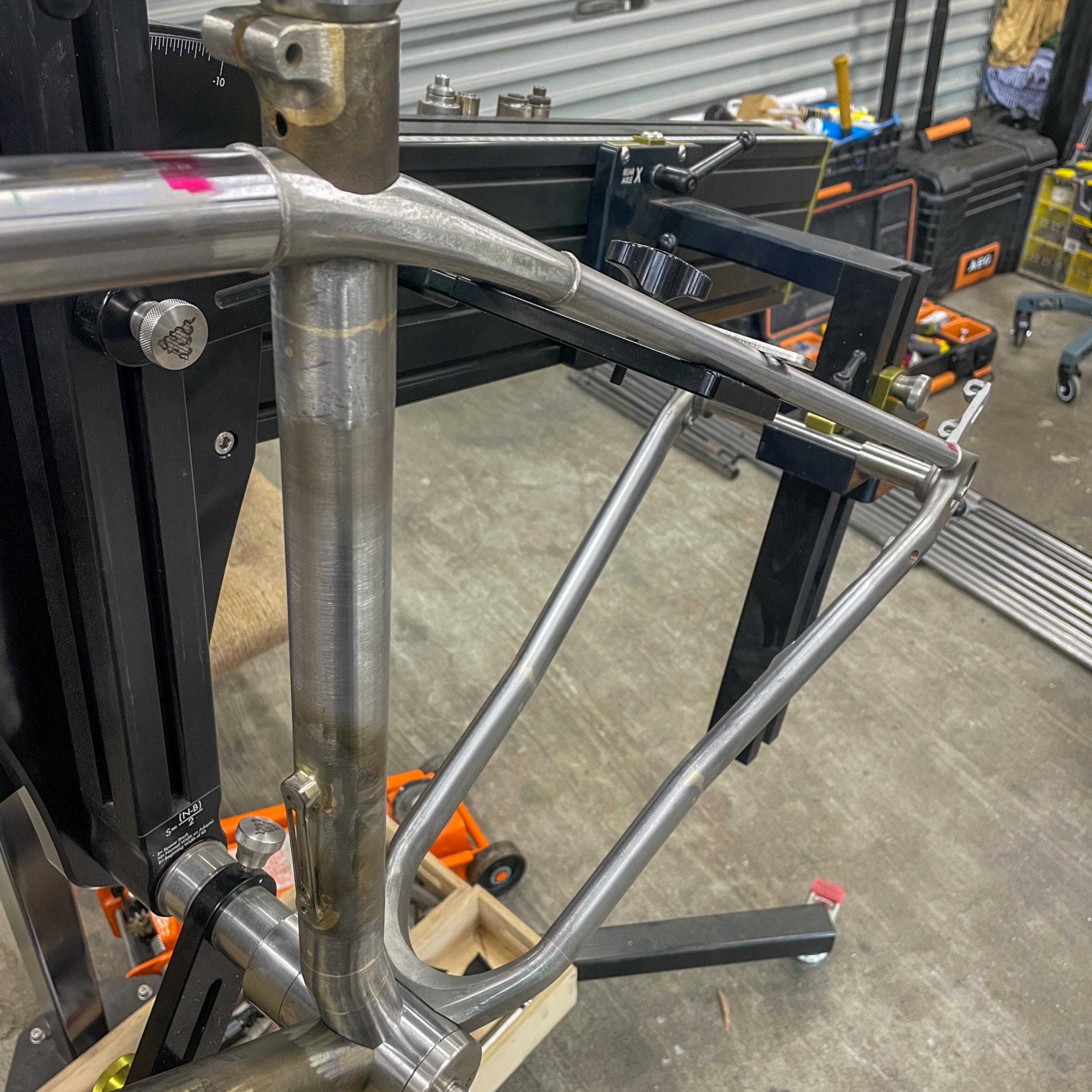

Nu när jag hade allt så var det dags att börja kapa och måtta in alla rör. Sålde min egen jigg samt min oxy-acetylen setup strax efter att jag lade ner mitt rambyggande, så det är tur att jag har en polare med en välutrustad verkstad. Han har tagit rambyggandet lite mer seriöst än vad jag gjorde och har investerat i en jigg från Cobra Framebuilding, en ny fin svarv samt en stor fräsmaskin - båda två med digital positionering. Han bygger under namnet "The Lost Workshop" ifall det finns intresse att titta på hans skapelser.

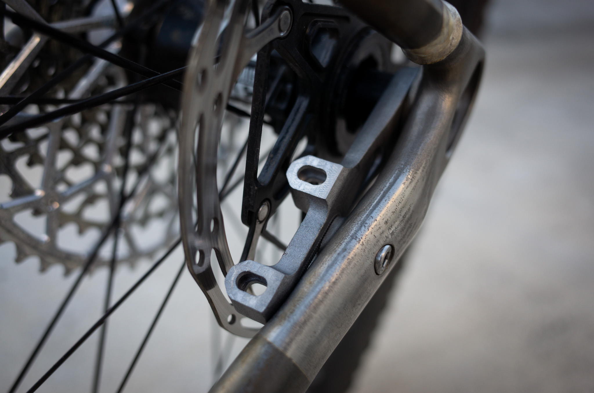

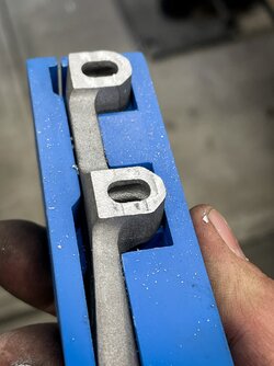

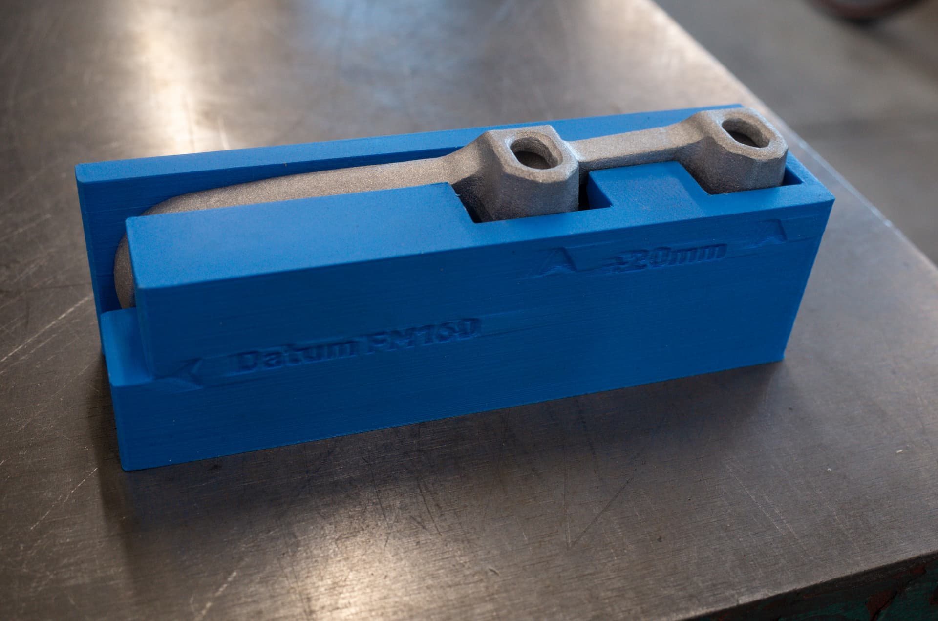

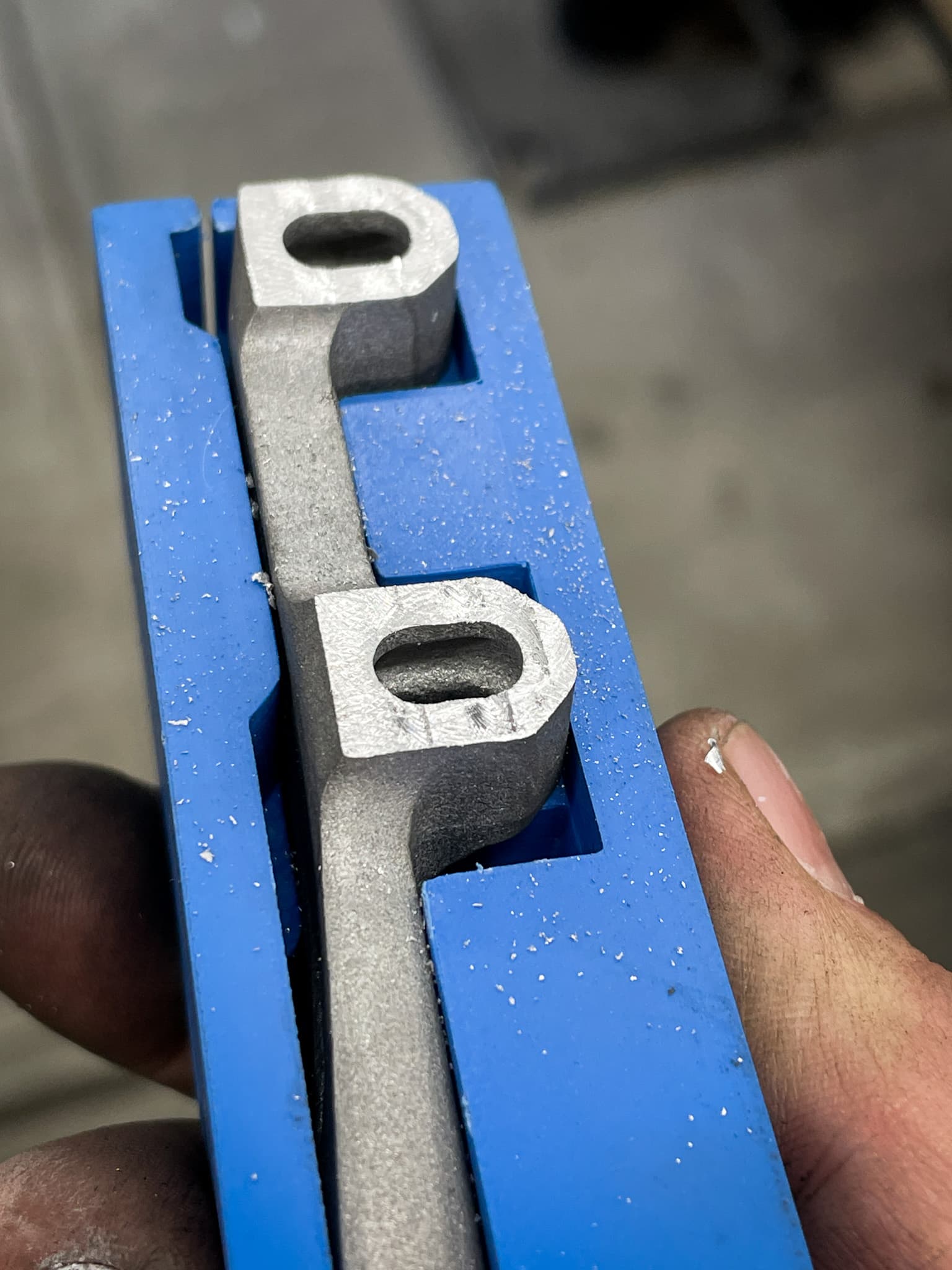

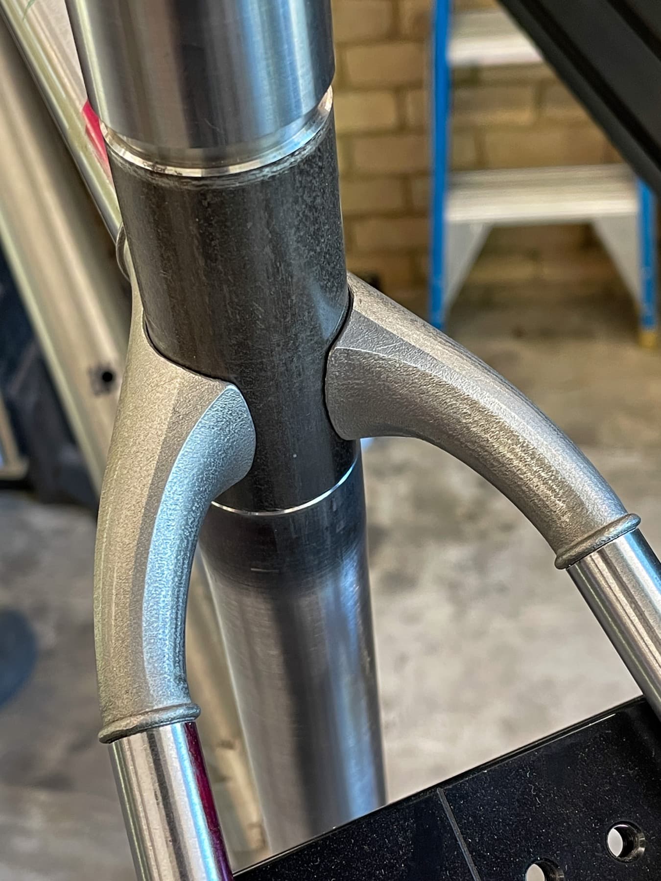

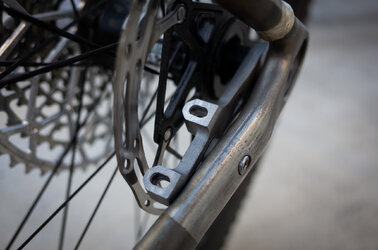

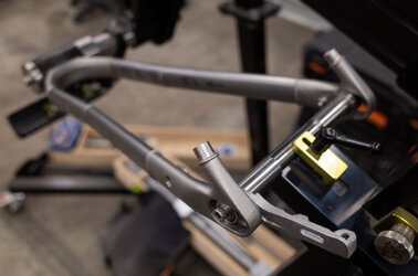

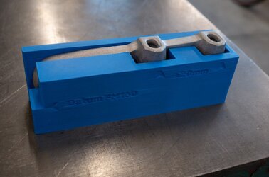

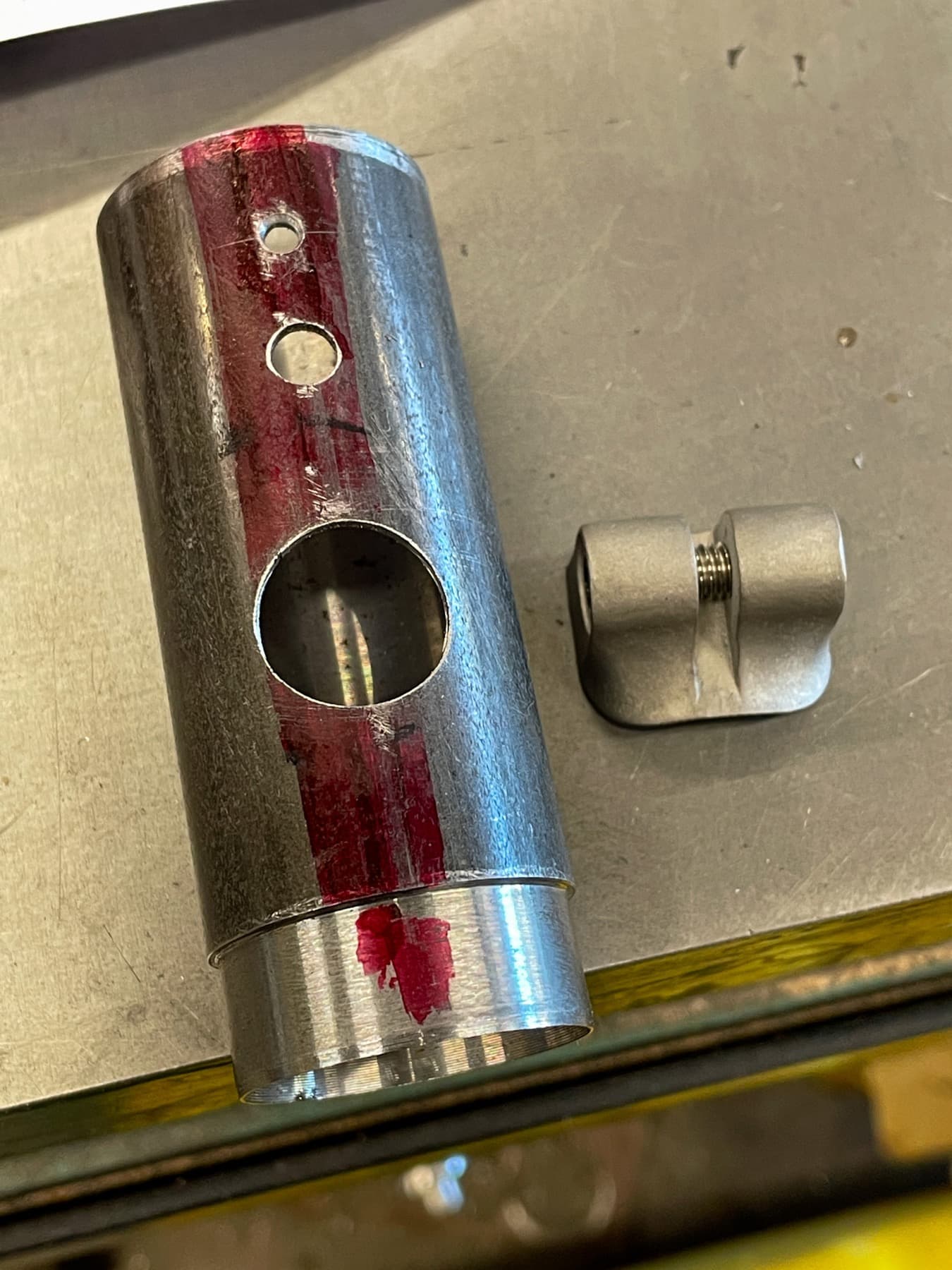

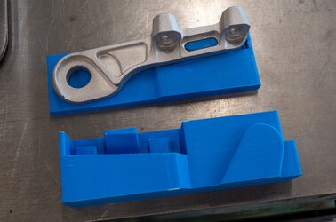

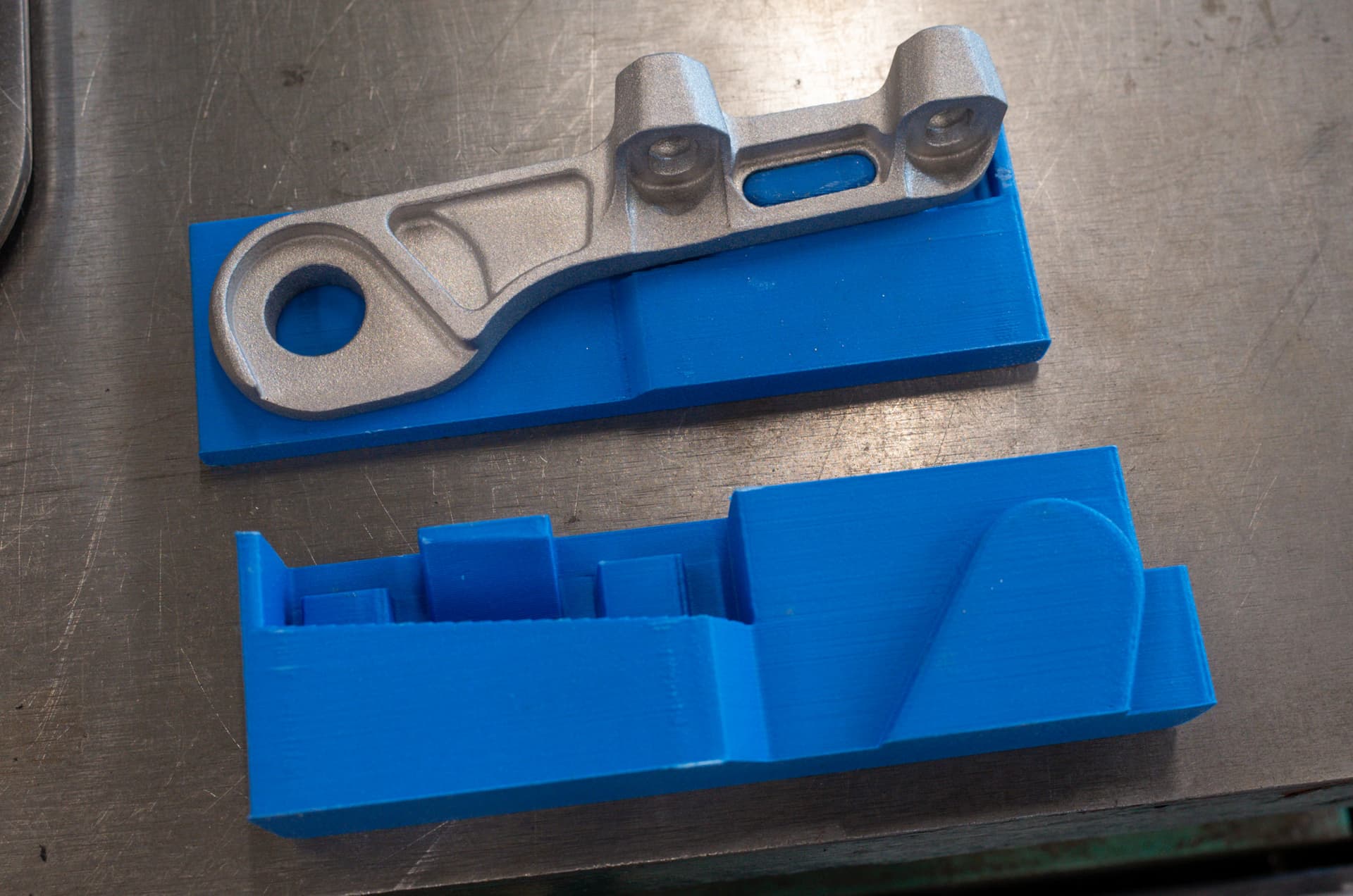

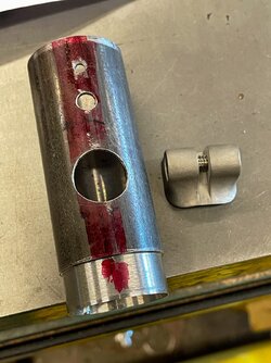

Precisionen på de printade delarna är generellt sett riktigt bra, men de detaljer om kräver extra precision är alltid bäst att fixa till i efterhand. Som t.ex bromsfästet. Det är viktigt att de ytor som bromsoket vilar på är parallella med axeln, samt i fas med varandra och även med rätt avstånd vertkalt i relation till axeln.
Därför lämnade jag 1mm extra material på 3D-printen och designade en fixtur som även den 3D-printades. Med den kunde jag spänna fast fästet i skruvstädet på fräsmaskinen och plana av ytorna hur enkelt som helst.
Funkade bra!

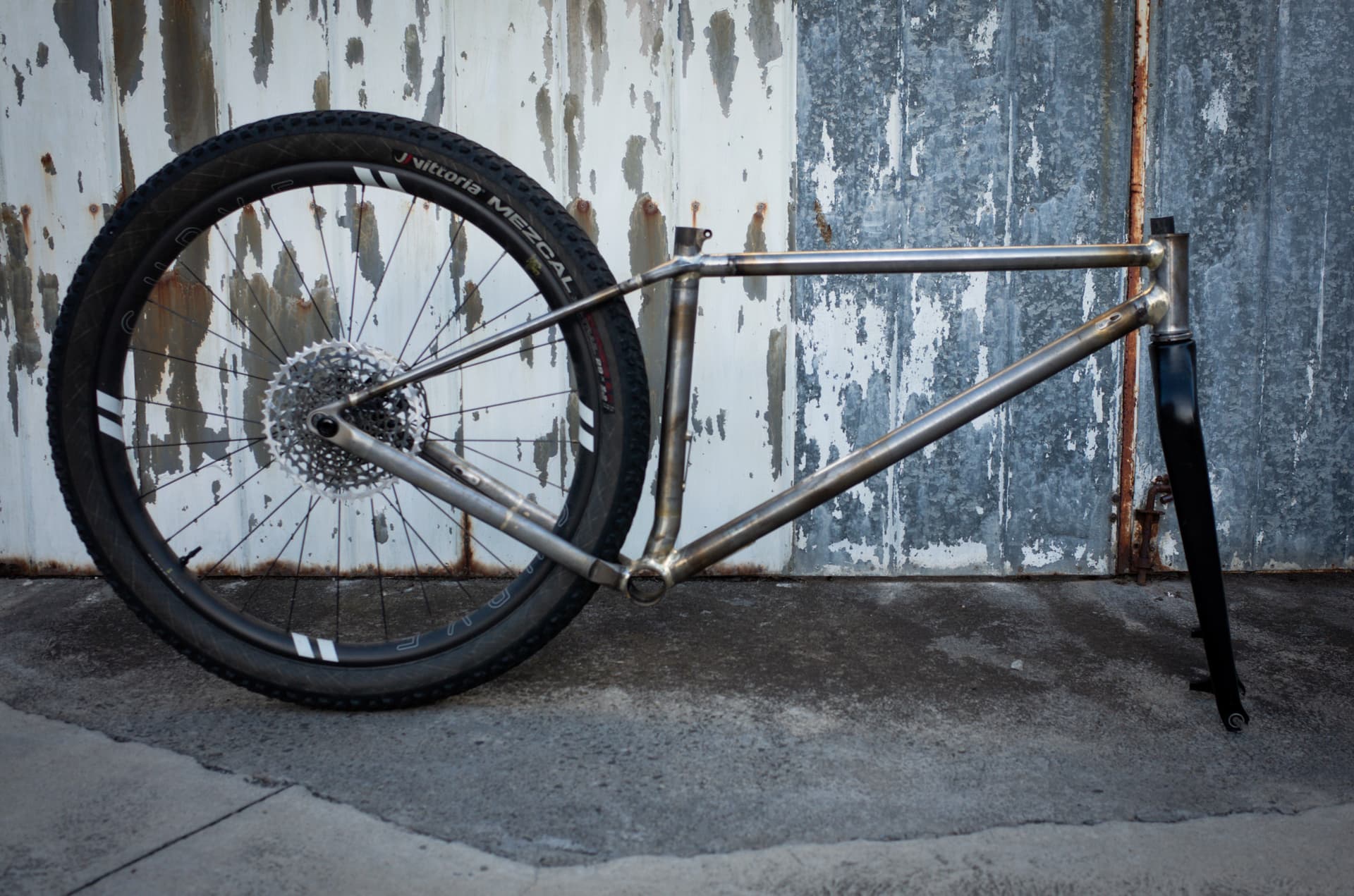

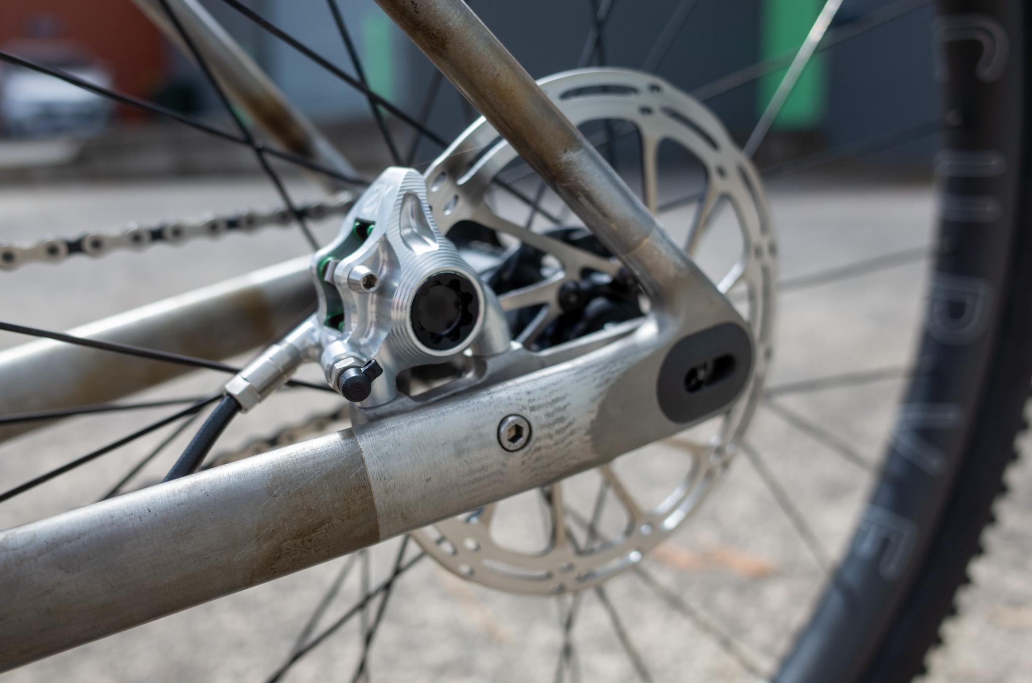

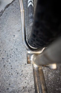

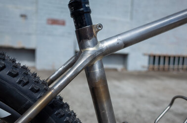

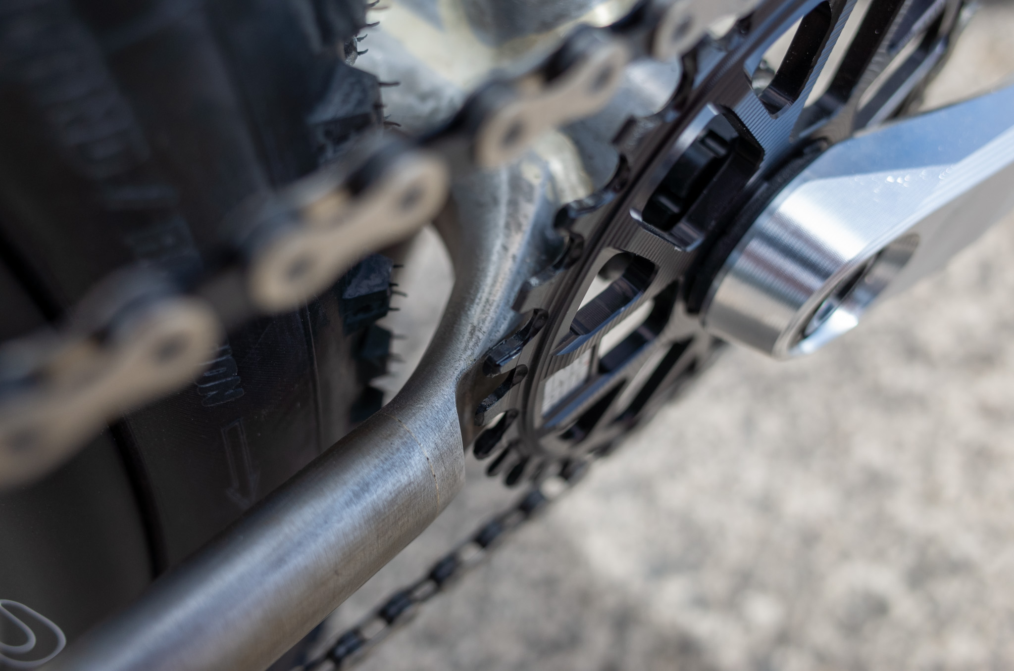

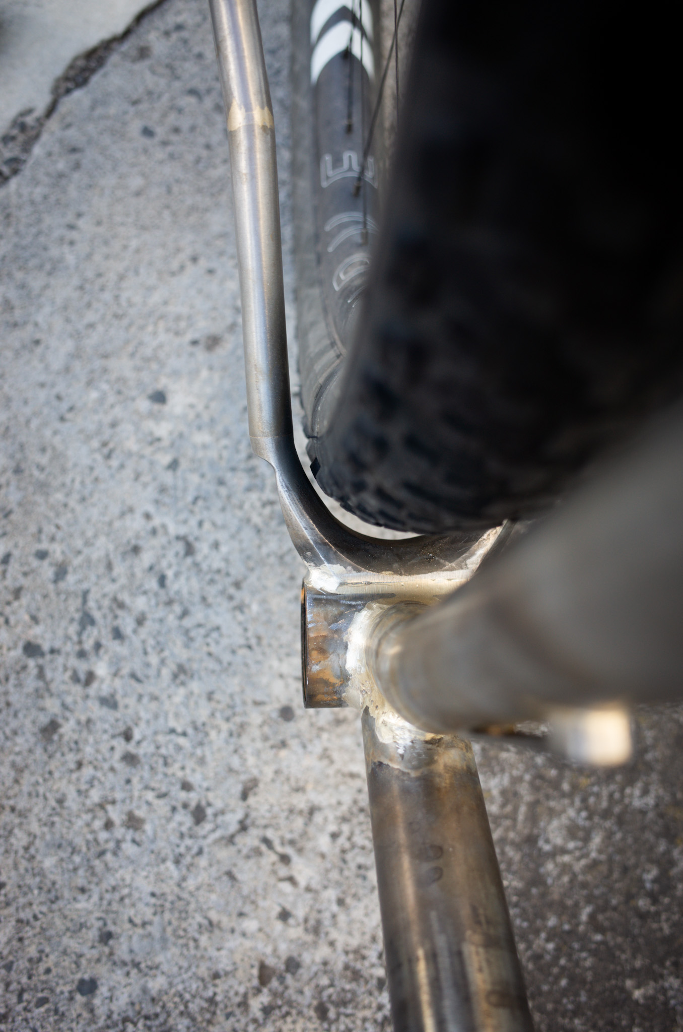

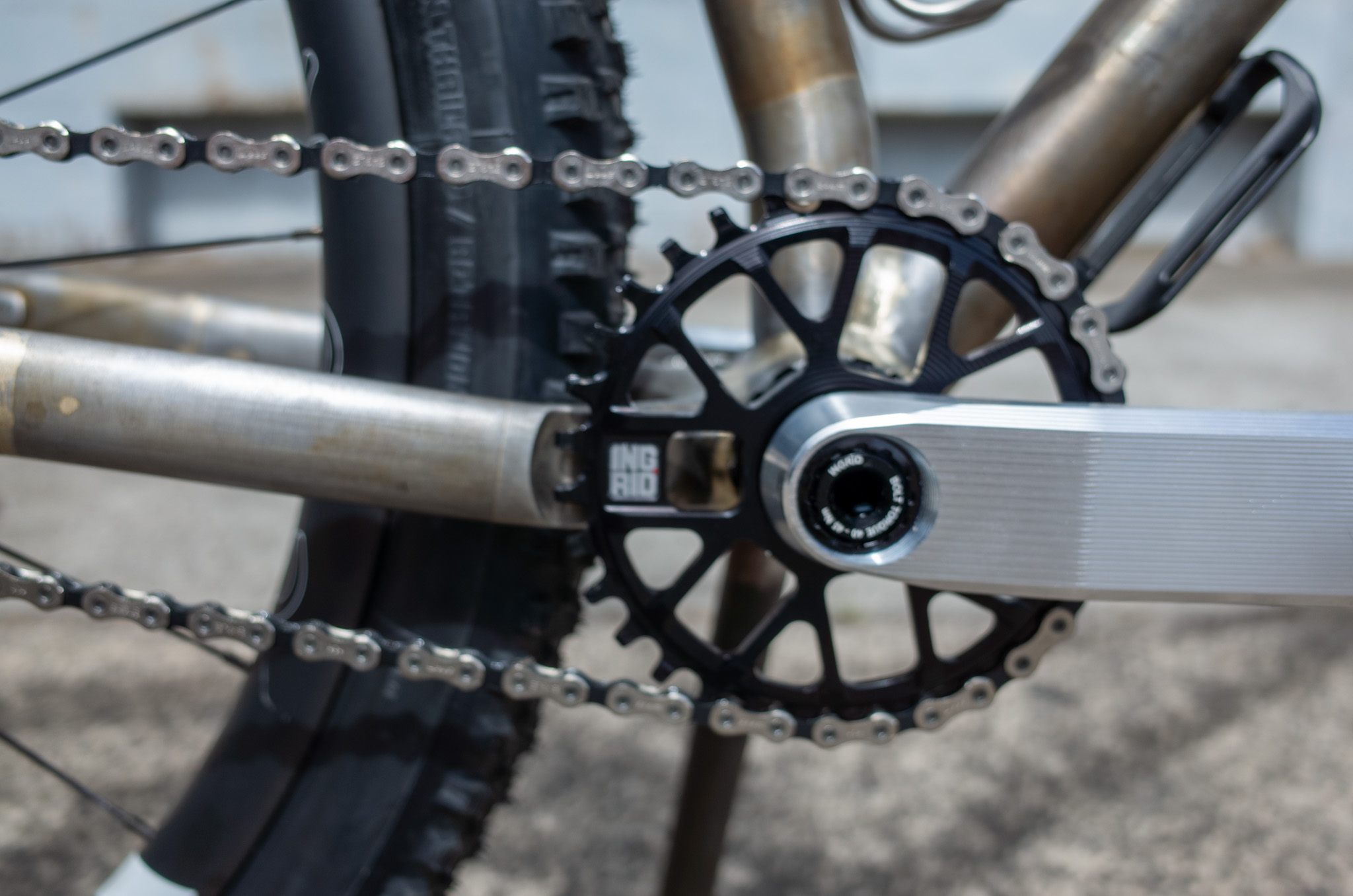

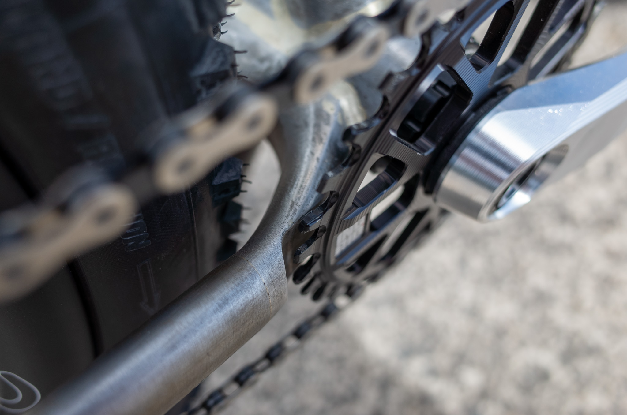

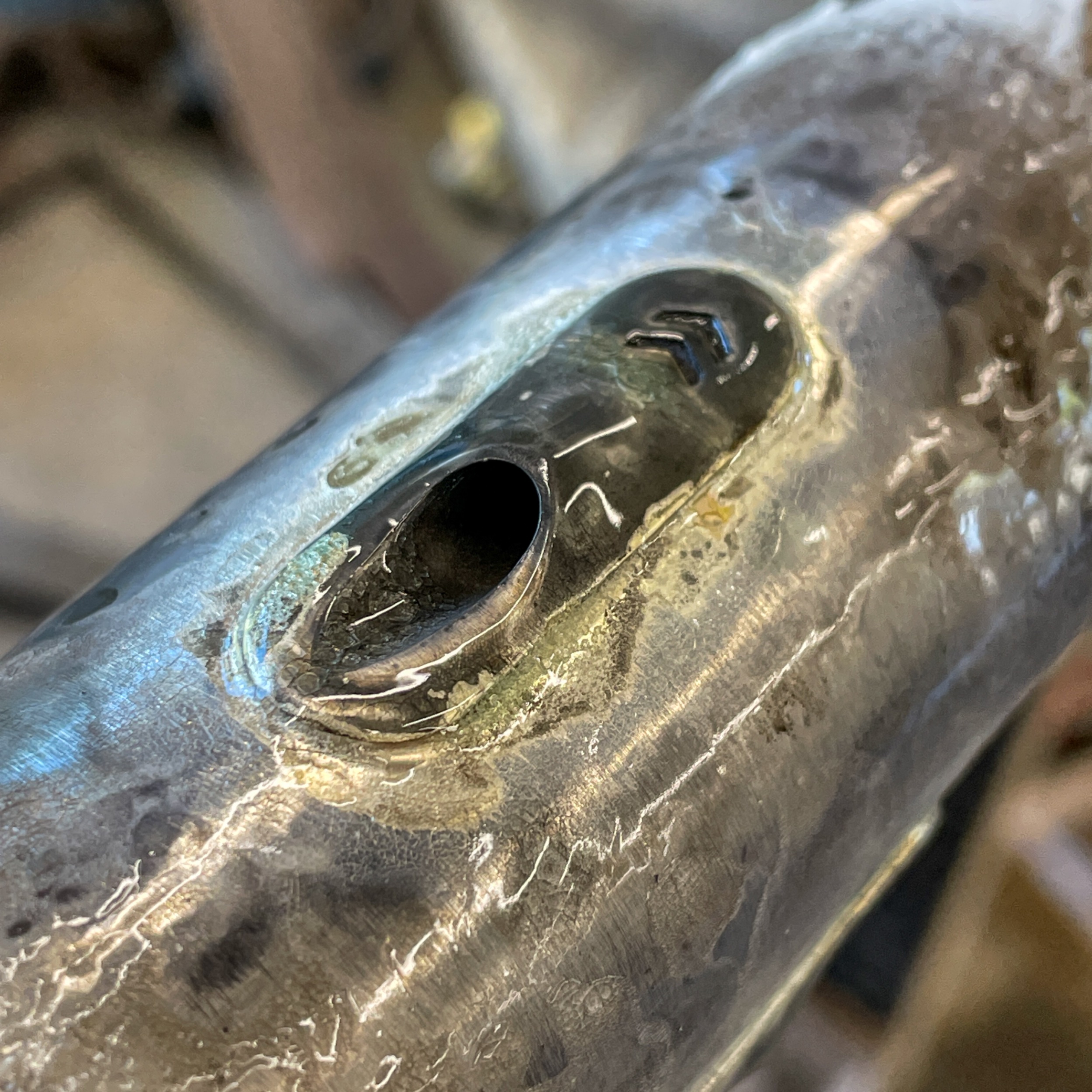

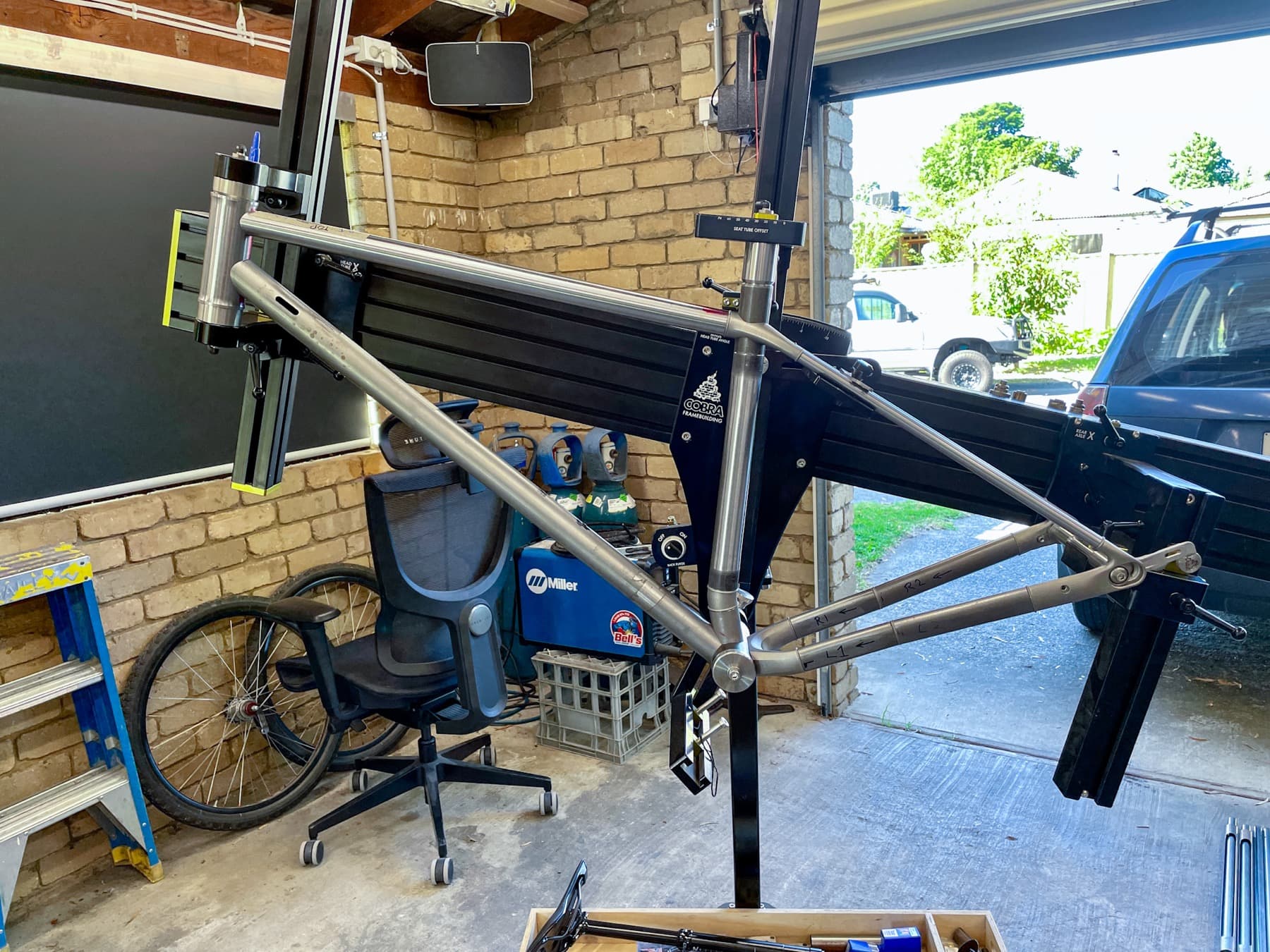

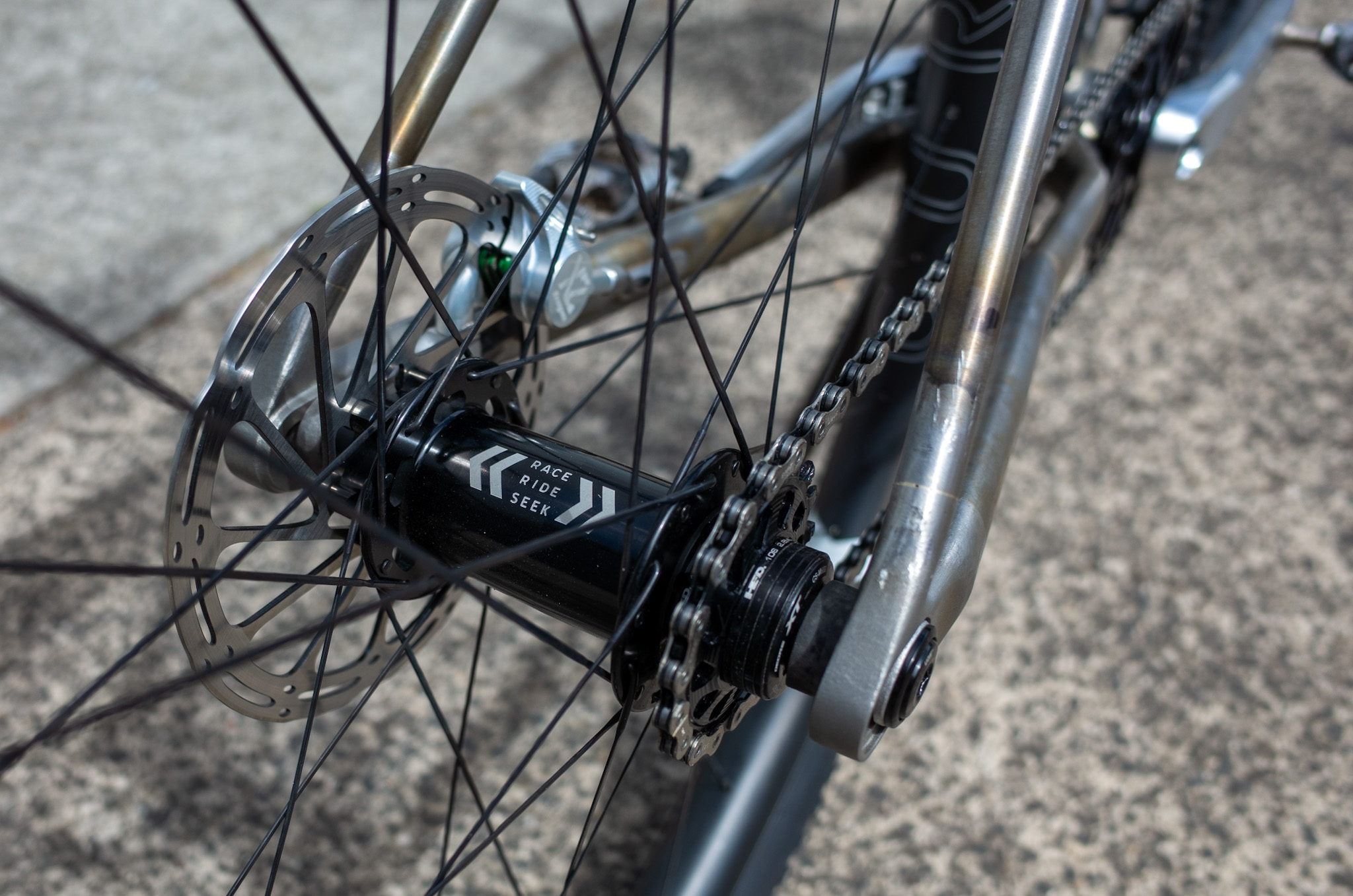

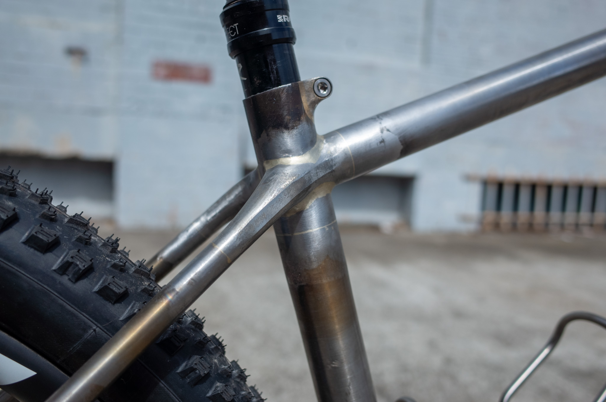

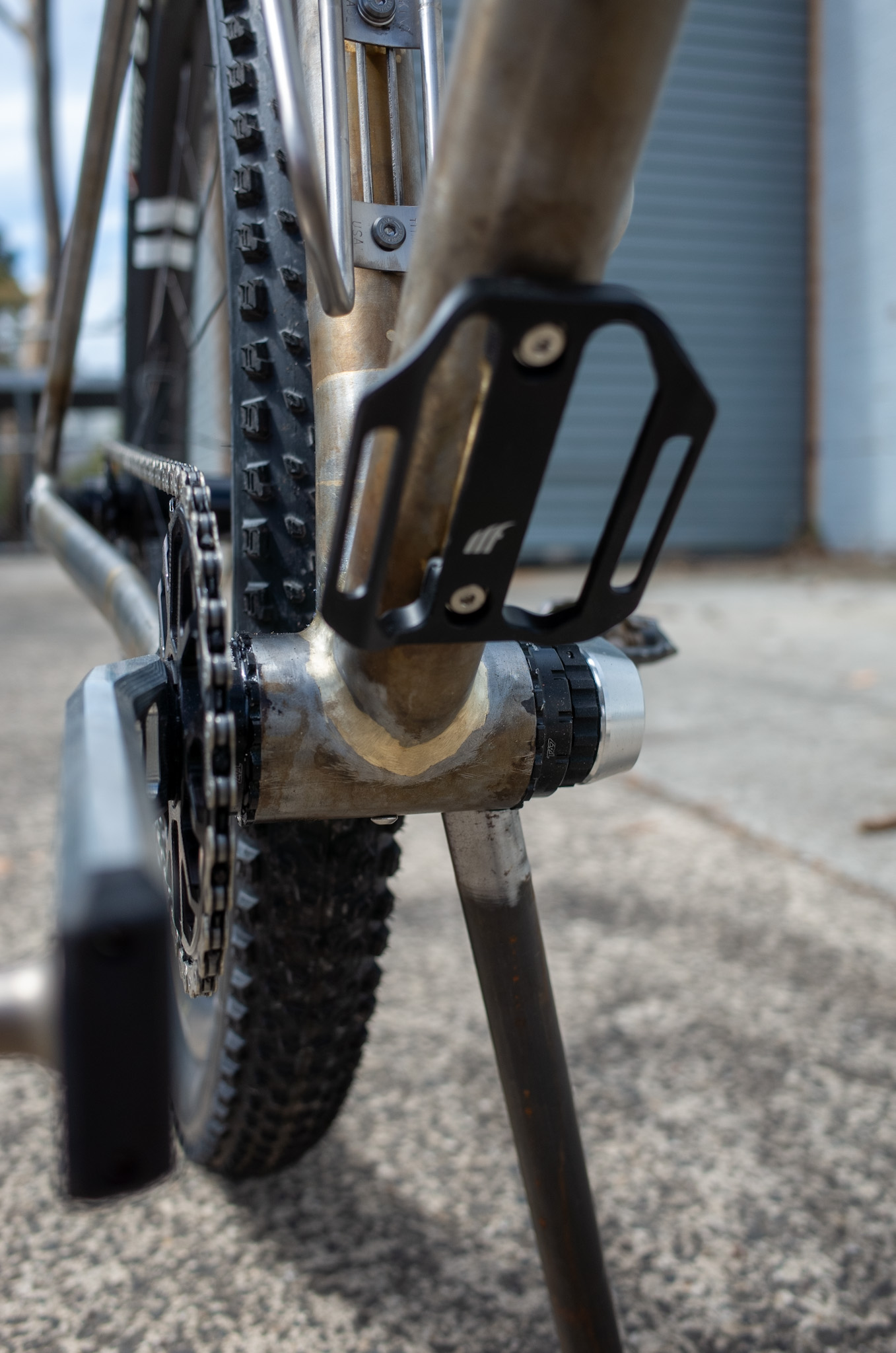

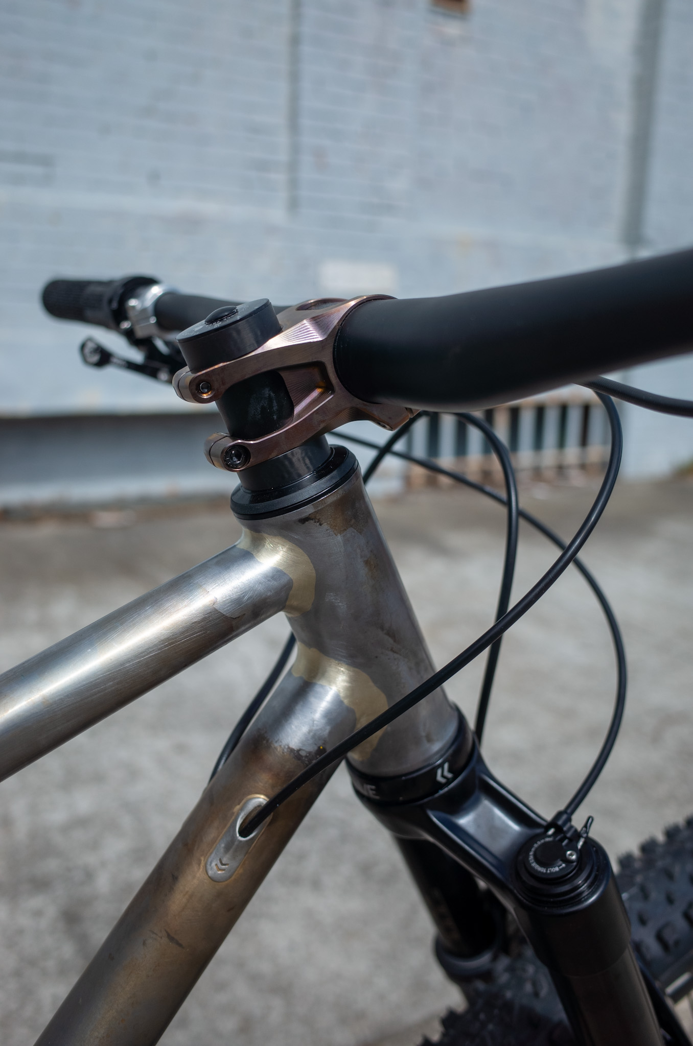

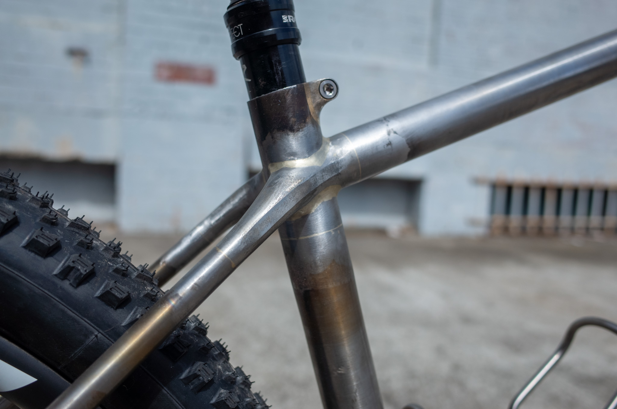

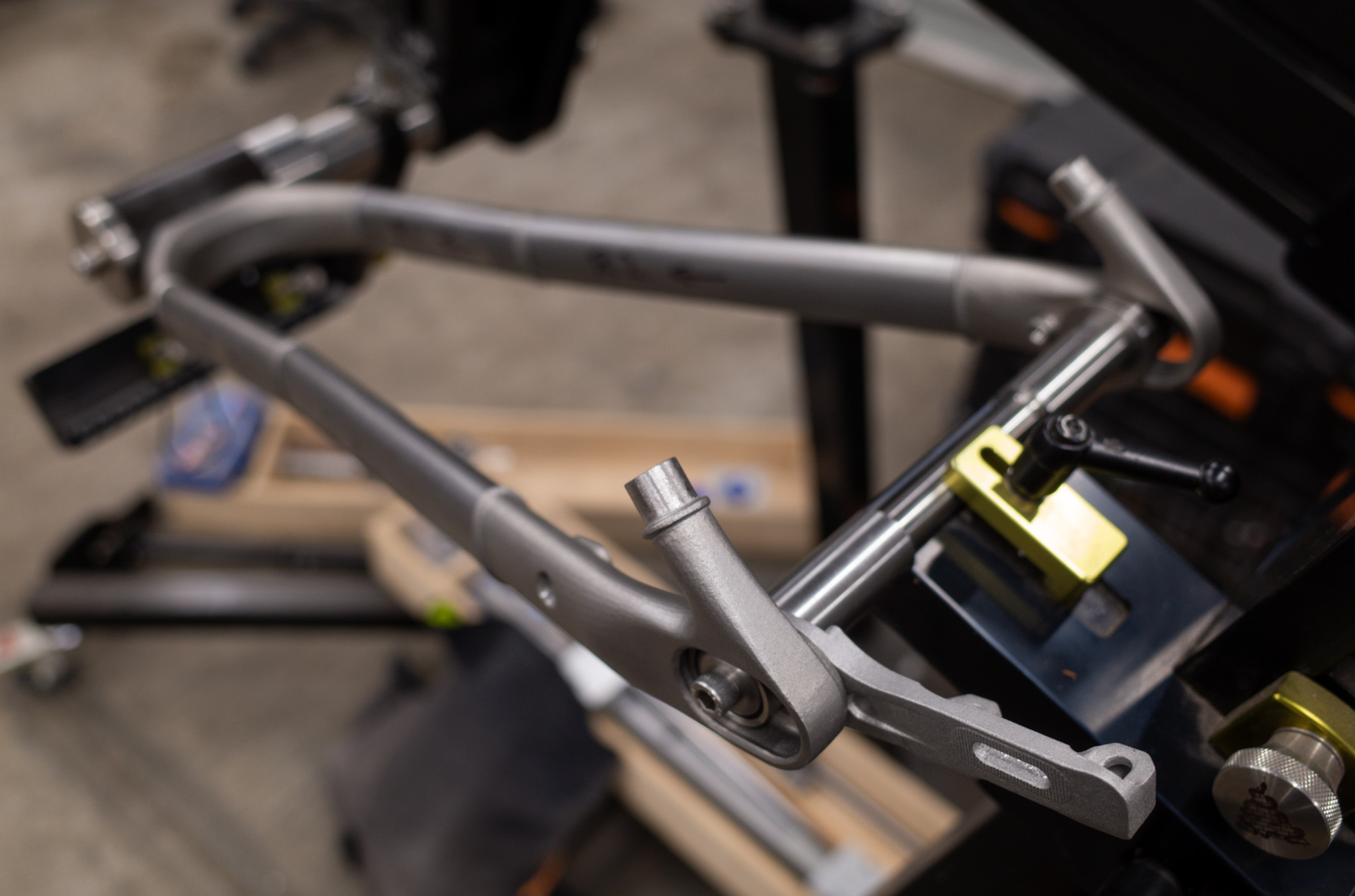

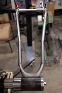

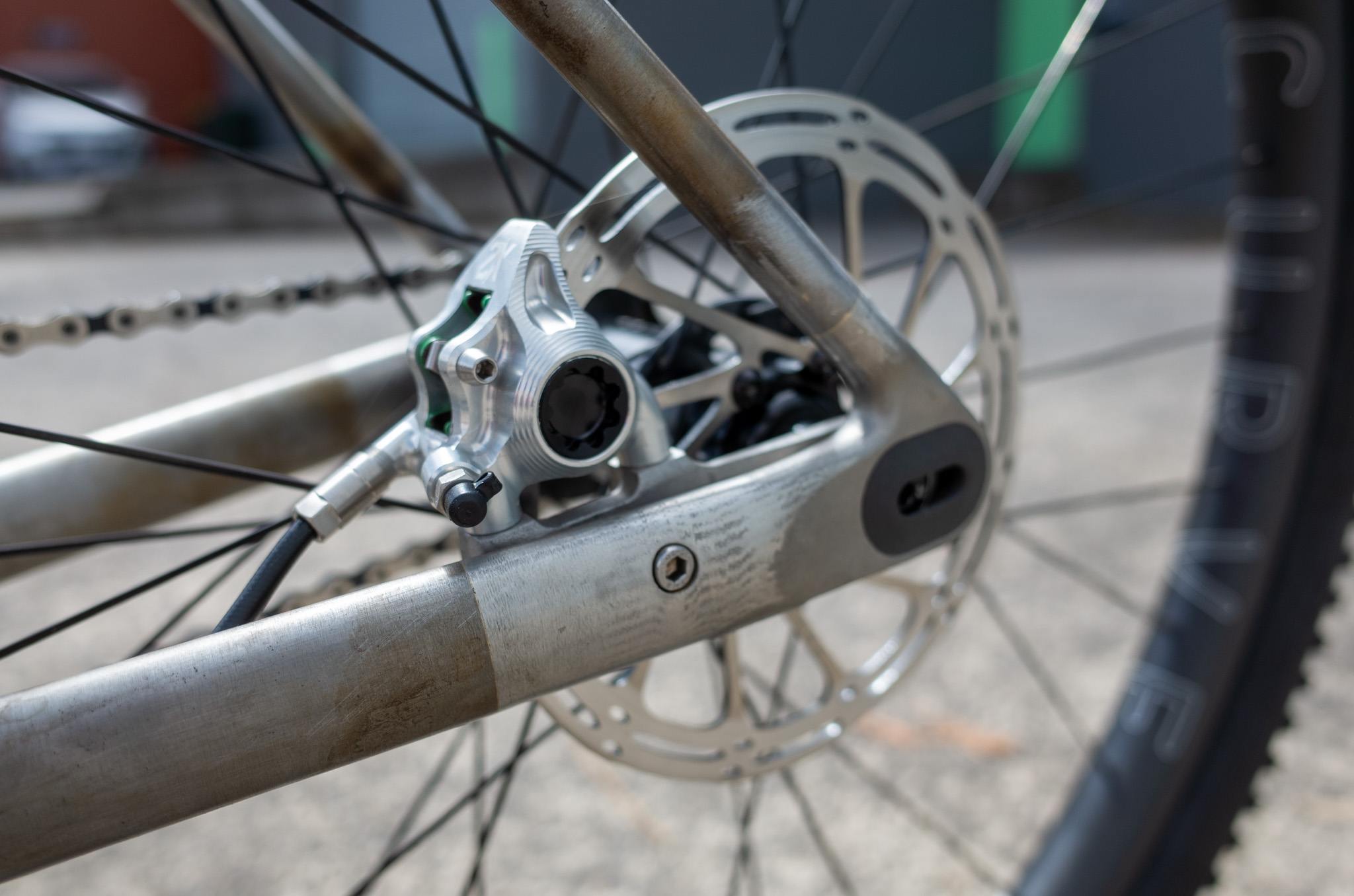

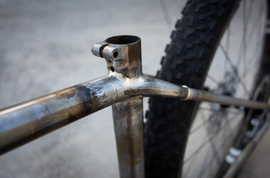

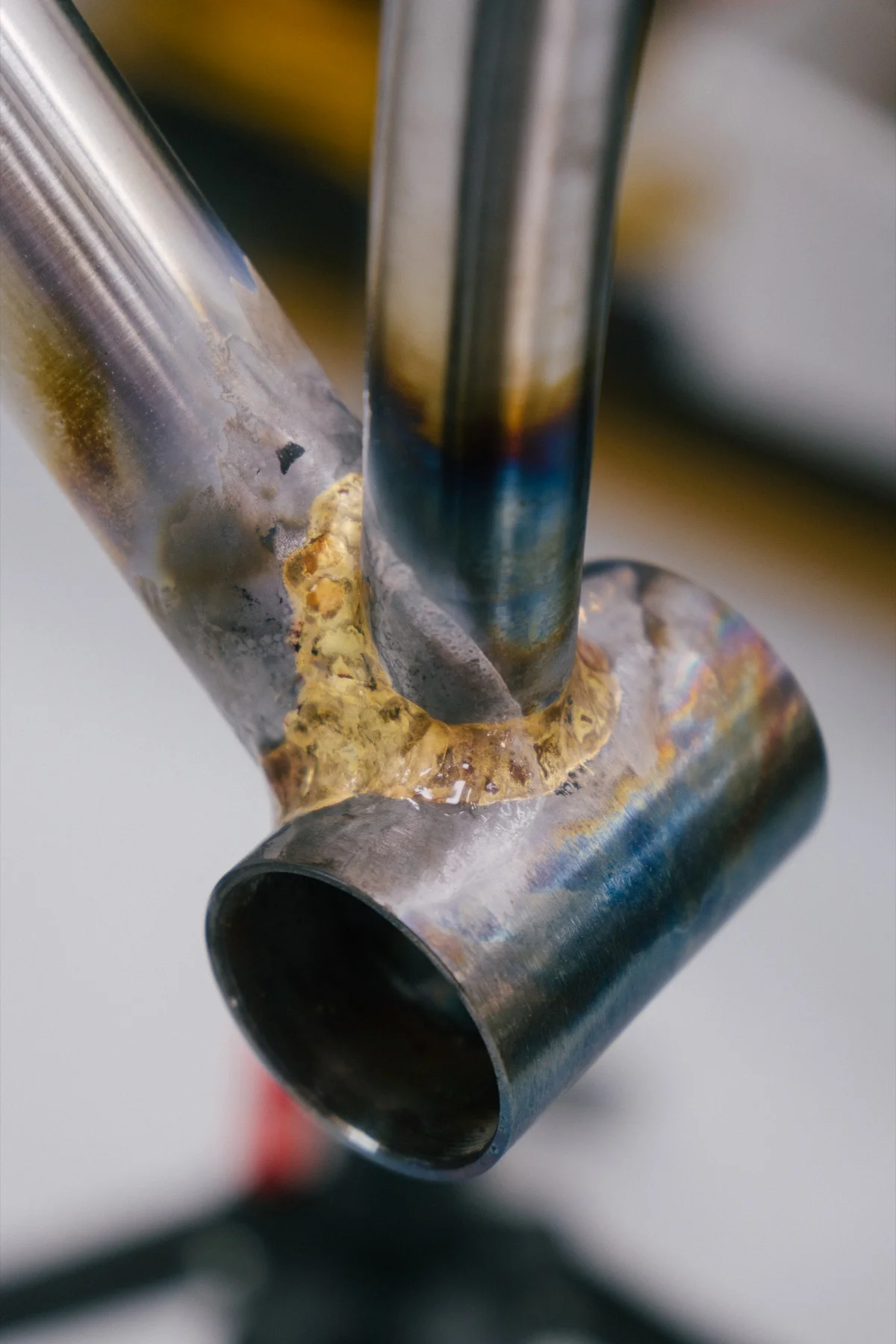

Det var spännande och nervöst att till slut börja hetta upp metall och löda. Kände mig lite ringrostig efter ett två års upphåll, och jag hade inga extra delar så misstag hade jag inte råd med i det här läget.
Kändes riktigt bra när alla rör och andra bitar var på plats och hade fått sin dos av flux, eld och silverlod.

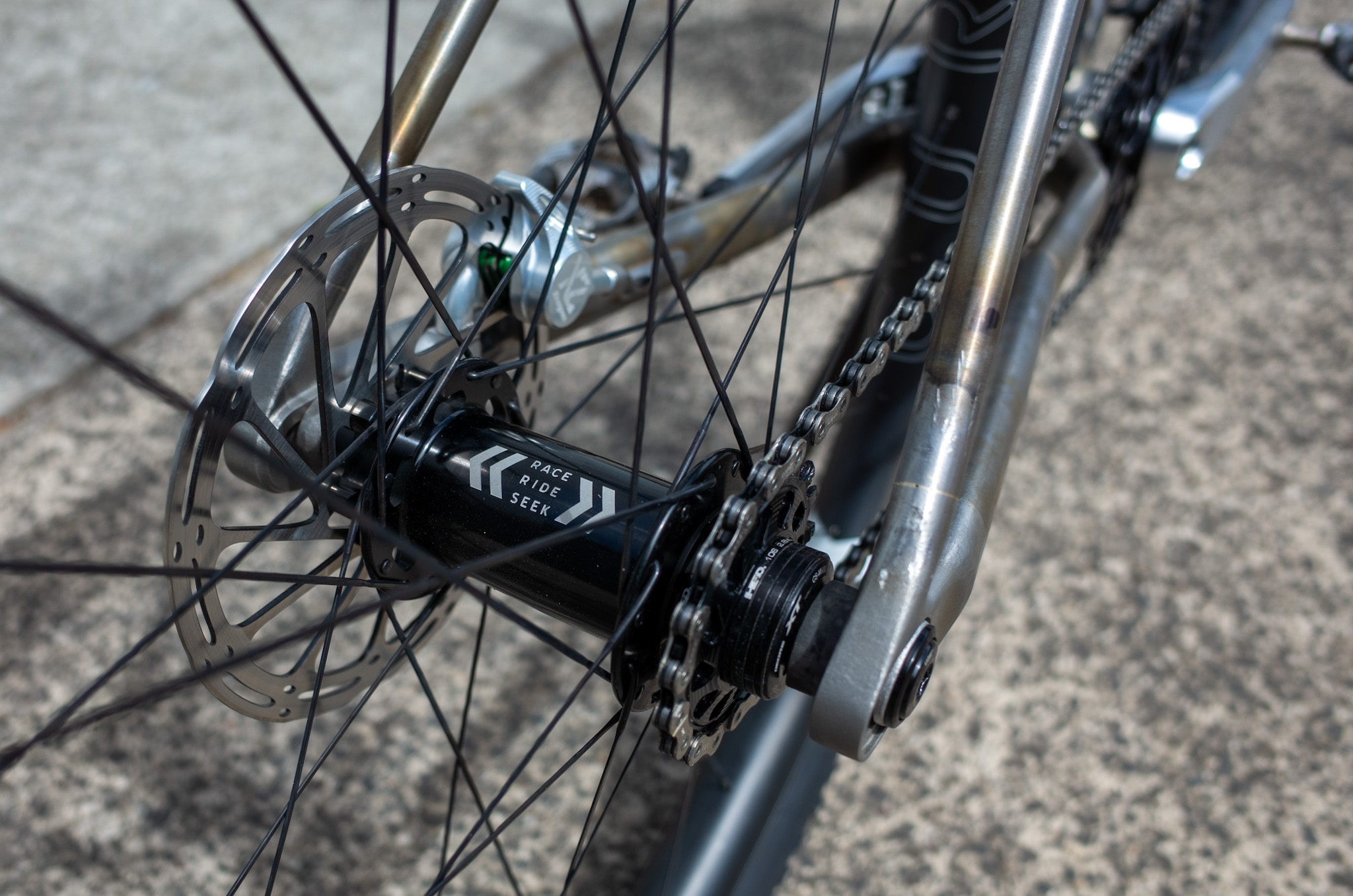

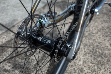

Det är alltid lika nervöst att montera bakhjulet i ramen. Om något gått snett och hjulet inte sitter rakt i ramen så är det en jäkla massa jobb att försöka fixa till det. Trevlig lättnad när hjulet passade in alldeles utmärkt.
Utrymme för ett 29 x 2.6" Vittoria Mezcal med hjulet hela vägen fram i dropouten.
R0002195 (1).jpgR0002197 (1).jpgR0002199 (1).jpgR0002201 (1).jpgR0002196 (1).jpgR0002198 (1).jpgR0002200 (1).jpg

Varför "DS split"? Vill du kunna köra rem?
PS: otroligt fint bygge och tack för mycket detaljerade inlägg med perfekta bilder!

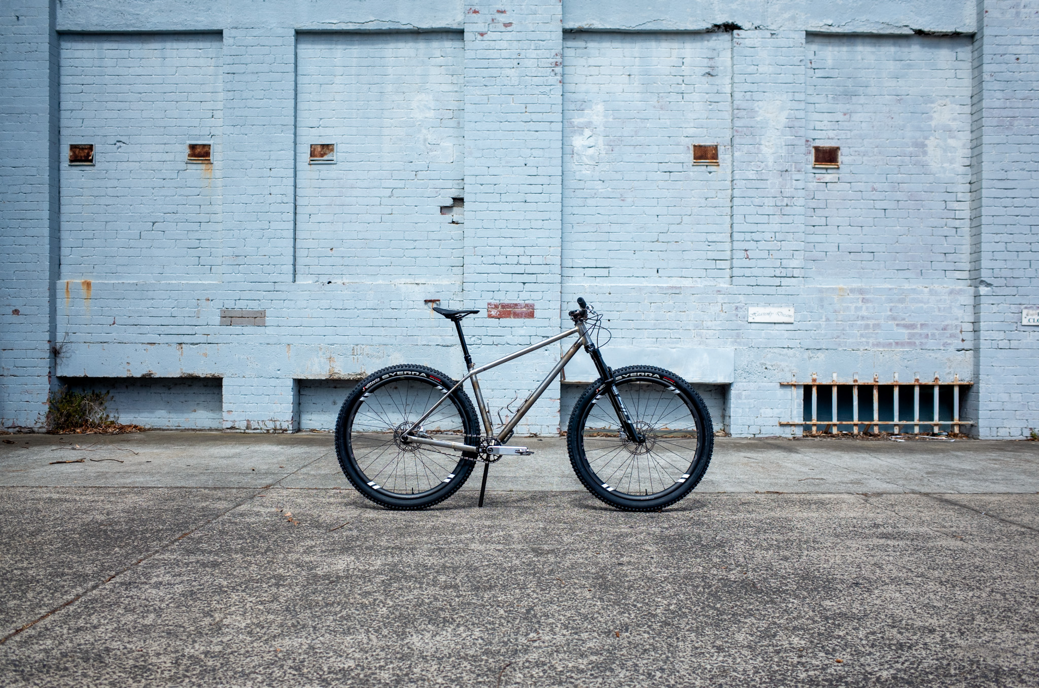

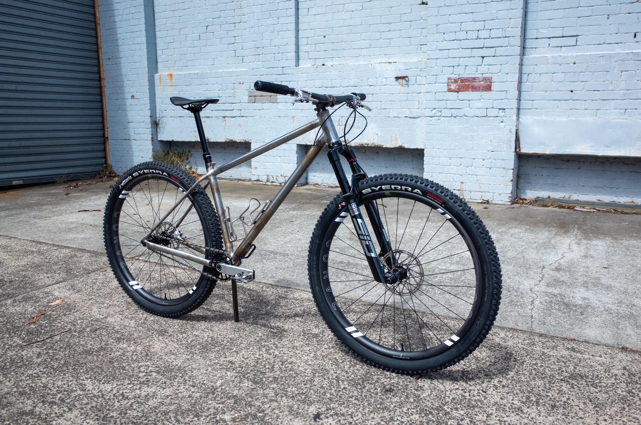

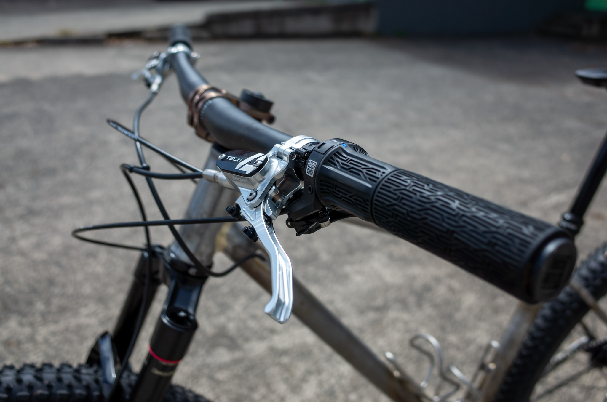

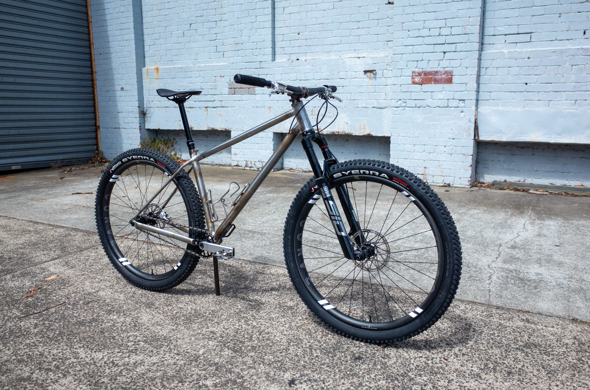

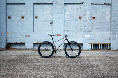

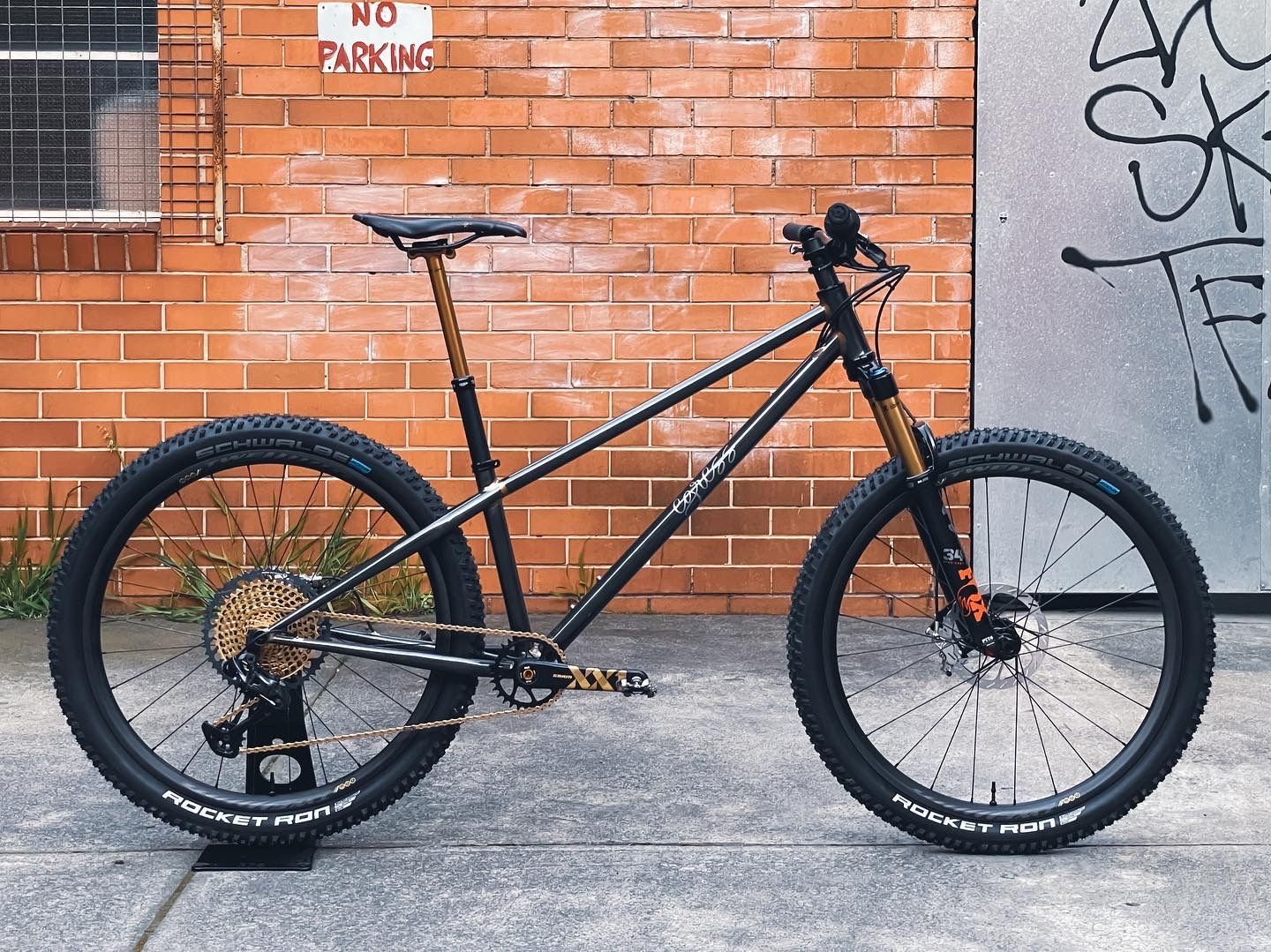

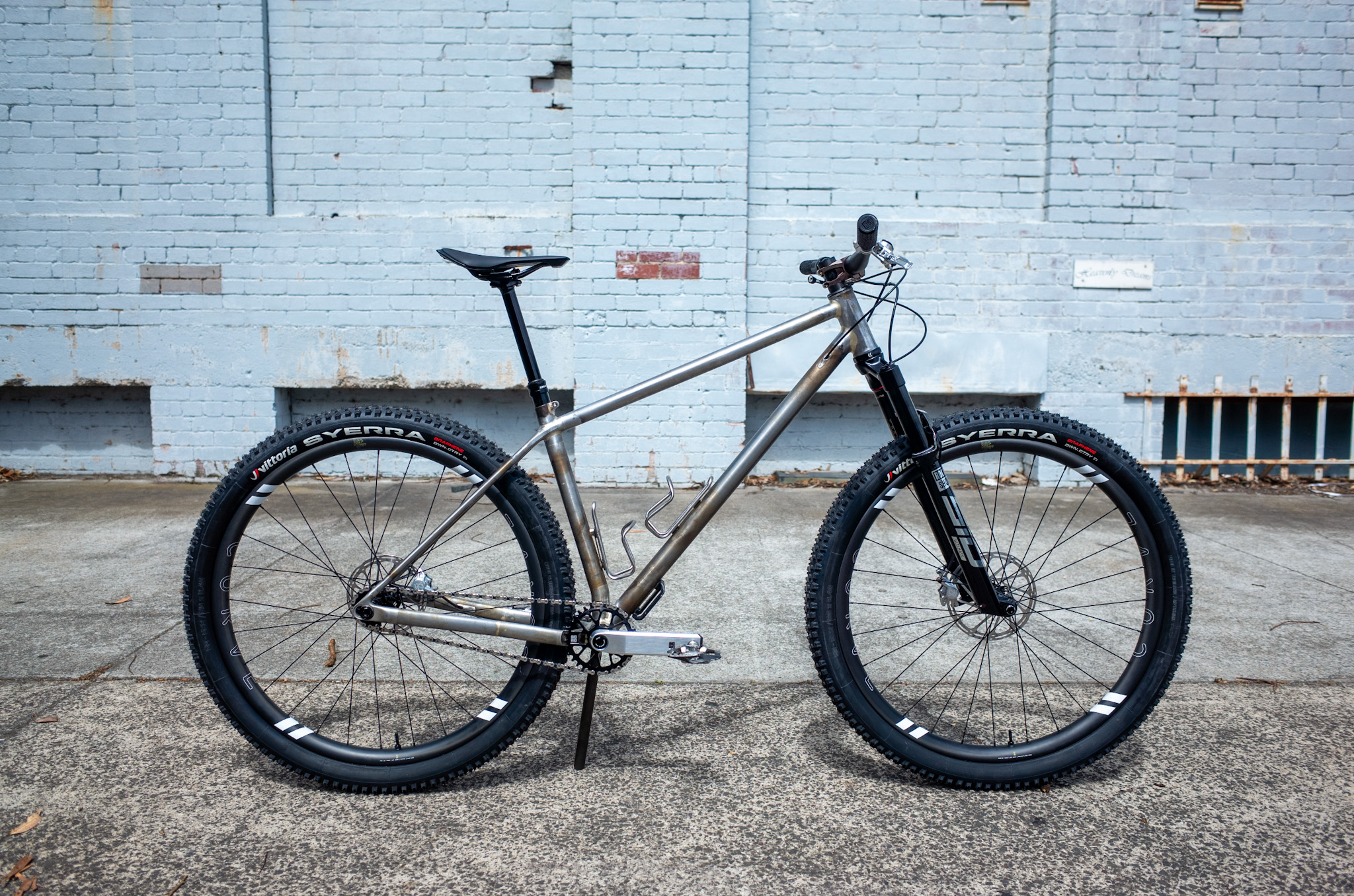

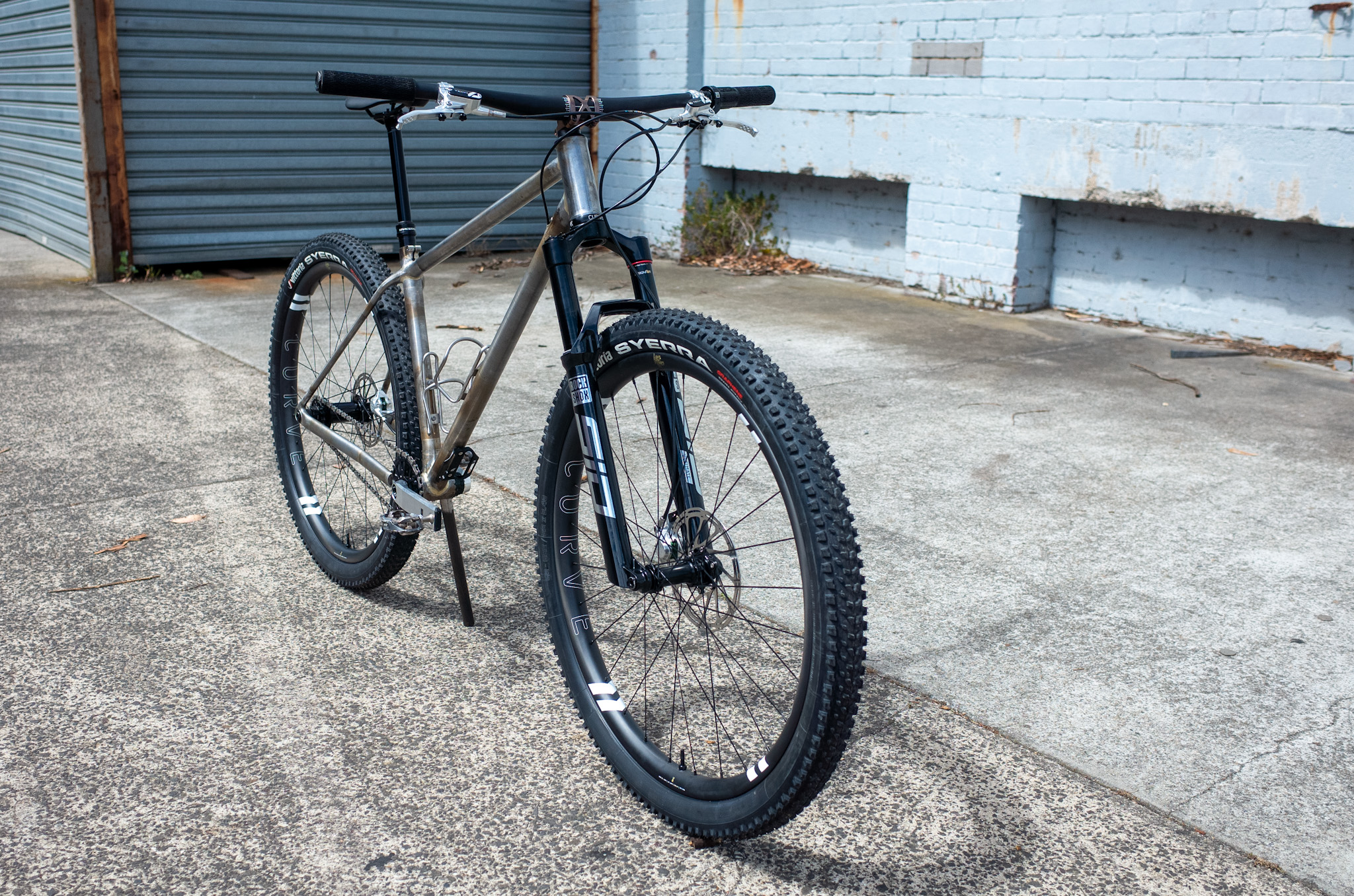

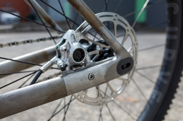

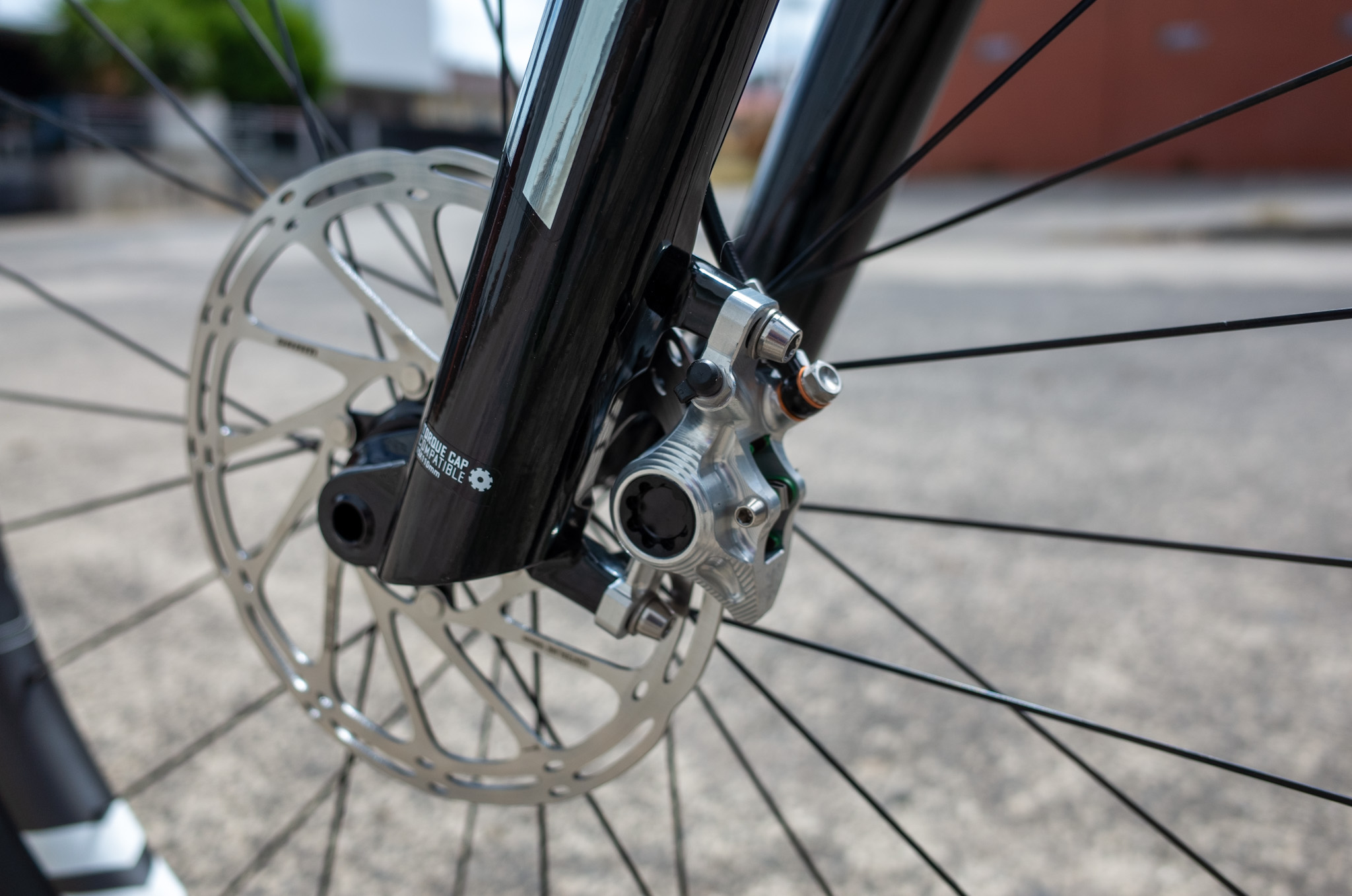

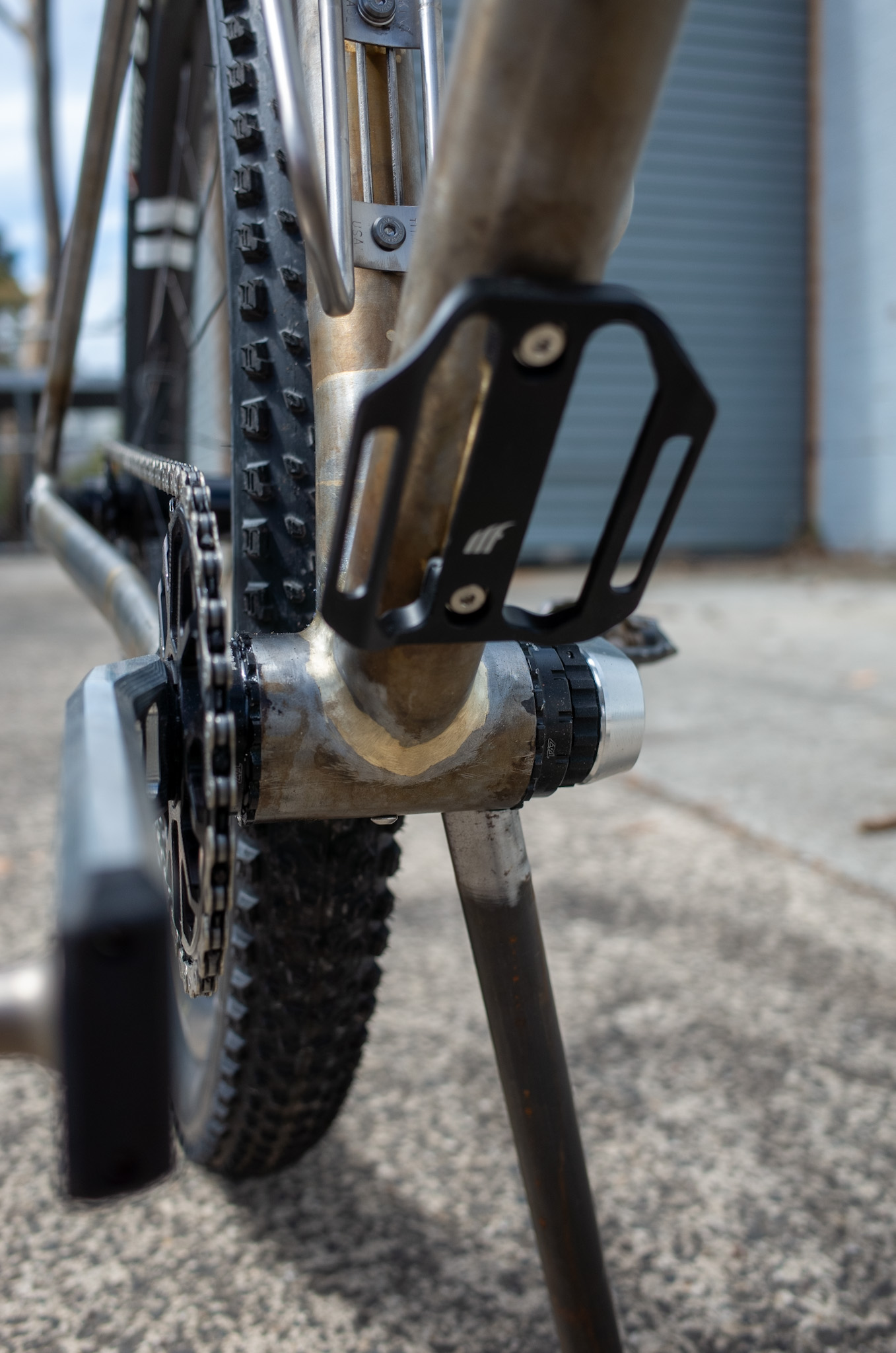

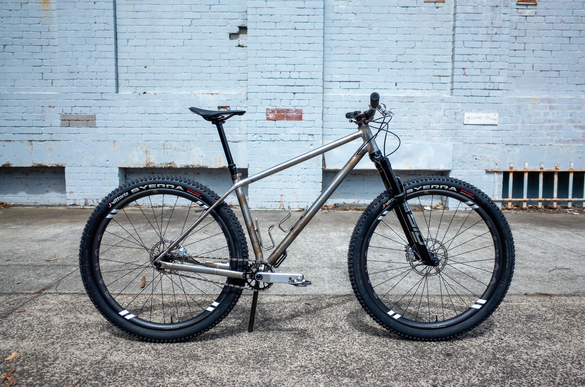

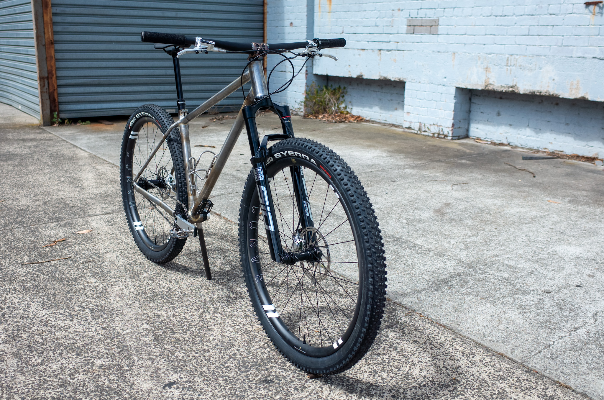

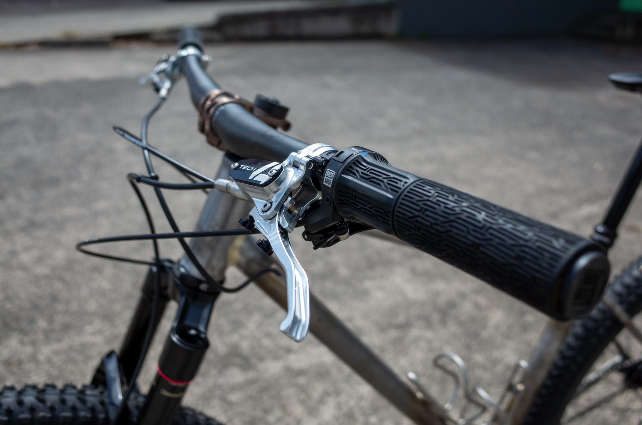

Ok, såhär blev det till slut. Spenderade juldagen i verkstan på jobbet med att fila och slipa lödningar samt kapa skåran i sadelröret innan jag kunde börja bygga ihop hojen. De sista fem procenten tar alltid längre än väntat. Fingrarna värker fortfarande efter allt slipande.
Kommer köra såhär i ett par veckor tills min kollega har tid att lägga på lite färg (ja, jag vägrar att lämna den raw eller bara med klarlack). Det ger mig tid att köra in mig samt se till att den inte faller i bitar innan det läggs ner mer arbete på att göra den fin. Är ju trots allt första gången jag tillverkat en ram med så många 3D-printade bitar. Att löda "vanligt" stål till rostfritt kräver en del finess, och det finns alltd en risk att jag har klantat till en eller fler av lödningarna...

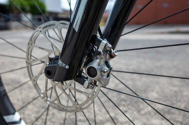

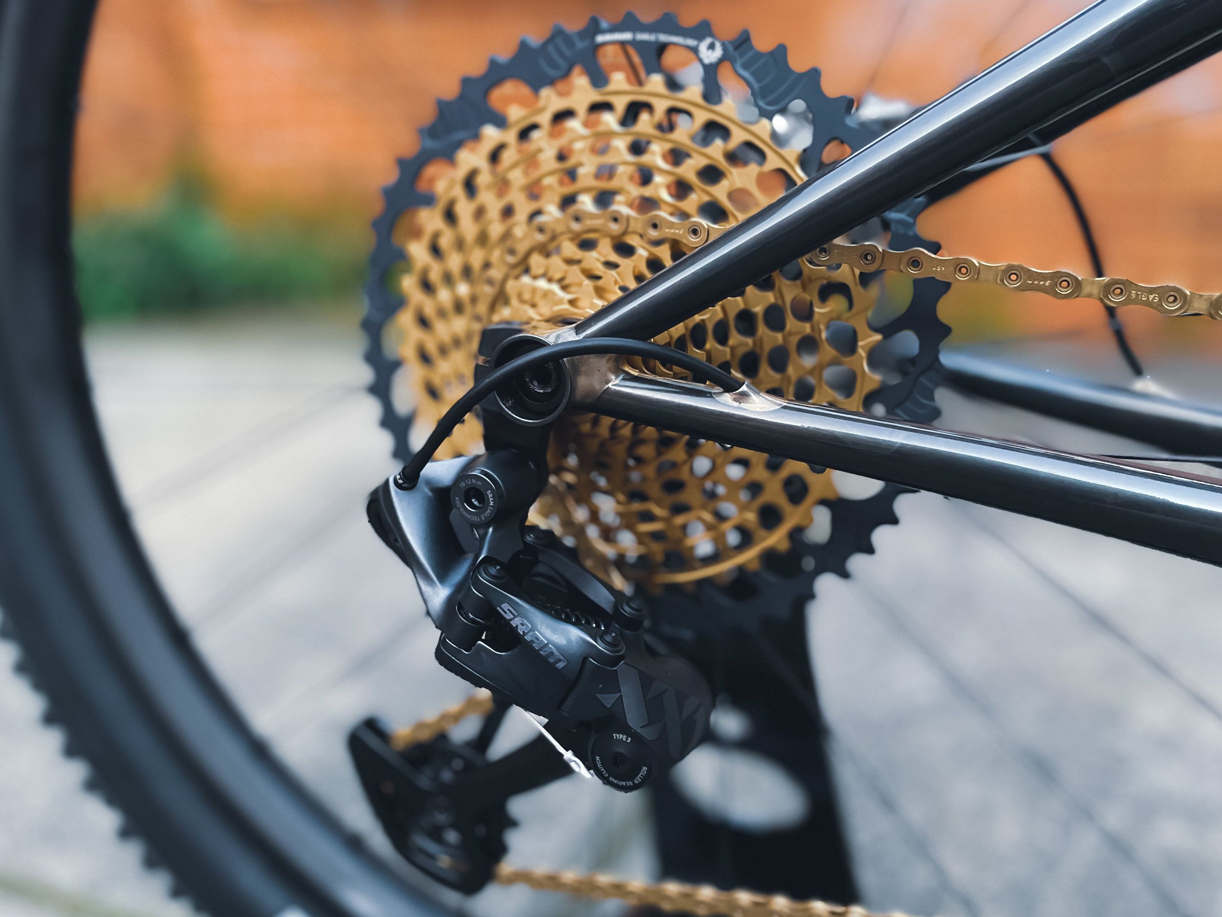

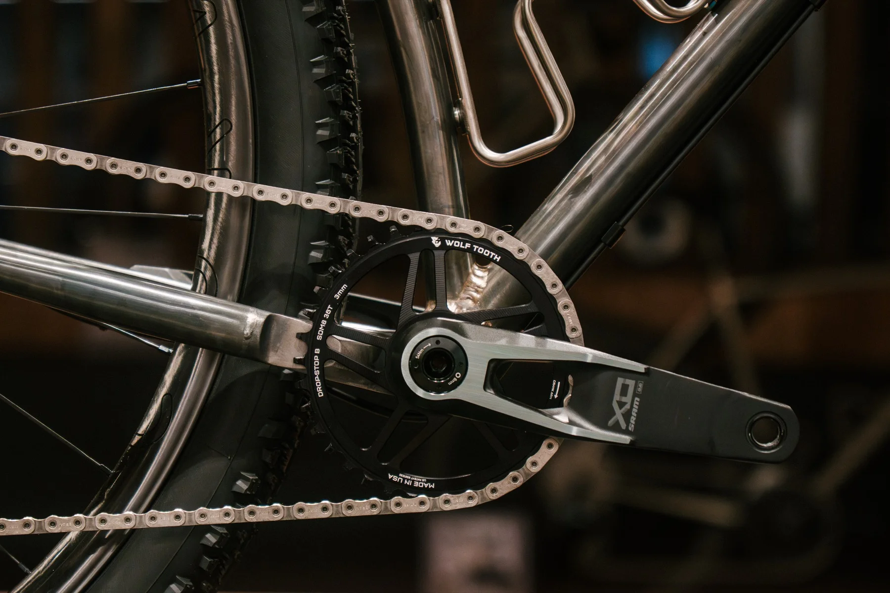

Komponentlistan blev rätt lyxig. När jag väl började planera bygget så blev det så att jag lade vantarna på så många fina delar jag kunde. Hjulen är lånehjul från jobbet. Det sista på listanvar bromsar. Hade i stort sett bestämt mig för att återanvända ett par 6 år gamla SRAM Guide-bromsar när jag blev anlitad att hjälpa till med ett brådskande jobb åt en möbeldesigner. Det uppdraget betalade precis så mycket jag behövde för att ha råd med Hope-bromsarna.
GaffelRockShox SID Ultimate
Styrstam5Dev Ti [40mm]
StyreNamnlöst kolfiber, 15mm rise, kapat till 770mm bredd
DrivlinaIngrid CRS-X 170mm m. 32t klinga + White Industries T47 BB + Absolute Black (18t)
HjulCurve Carbon Dirt Hoops 29" 30i, Onyx SS Boost, DT Swiss 350 Boost, Sapim CX-Ray
DäckVittoria Syerra 29 x 2.4"
DropperRaceFace Aeffect, 170mm + Wolf Tooth ReMote Pro
BromsarHOPE Tech 4 X2/X2 Flat Mount + SRAM Centreline skivor
SadelSyncros Belcarra
R0002216.jpgR0002215.jpgR0002214.jpgR0002211.jpgR0002210.jpgR0002208.jpgR0002207.jpgR0002206.jpgR0002212.jpgR0002213.jpg

Lägg av!! Otroligt.
Behöver du tänka på något speciellt när du blandar RF med stål, och varför just RF? Är det det lämpligaste materialet att printa i när det ska sammanfogas med stål?
Om kostnaden för att printa är realistisk så öppnar ju det här otroliga möjligheter för den relativa hobbybyggaren.

Snyggt!

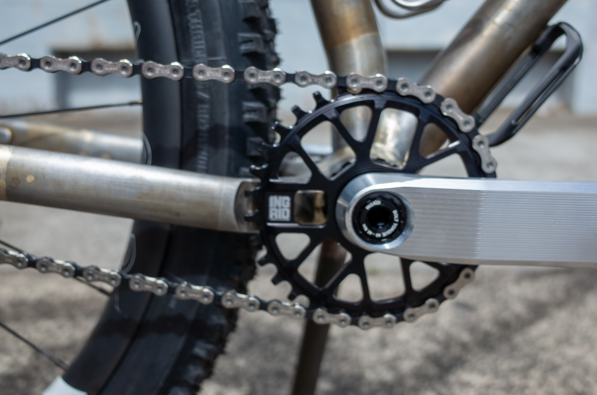

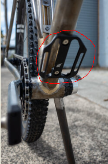

Outar min okunnighet, vad är det?
Helt rätt spår, RF är mer tillgängligt som 3D-print material. Det finns även möjlighet numera att printa i "Maraging Steel", men jag vet inte hur bra kvaliten. Maraging steel är samma typ av stål som Reynolds 953. Det är också dyrare än RF.
Den grad av RF jag valde (316L) har också bättre elasticitet, vilket kan vara en fördel med tanke på att det är fortfarande hyfsat okänt hur 3D-printat stål hanterar utmattning.
RF reagerar annorlunda vid upphettning och det är lättare att råka bränna flusset vid lödning om man inte är försiktig. Man måste använda lod med hög silverhalt för att de två metallerna, plus lodet, ska kunna bindas ihop ordentligt.

Galet fint byggt! Imponerande!
För att förstå saken rätt; du hade alltså en stam som behövde resten av delarna för att bli en cykel, och det här är resultatet? Fullt rimligt, imho!😂
Haha. Lite så var det.
Hade iofs planerat en hardtail ett tagm, men när jag fick stammen så blev den som en sporre att dra igång processen.
Det är en Tailfin Mini Cage - bra till att bära med sig verktyg eller andra prylar.

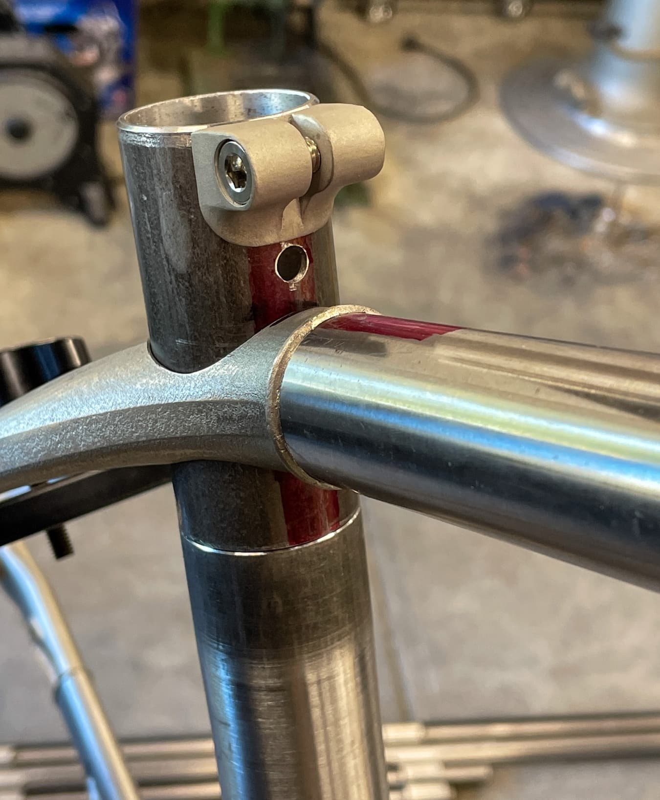

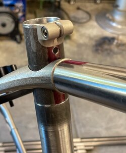

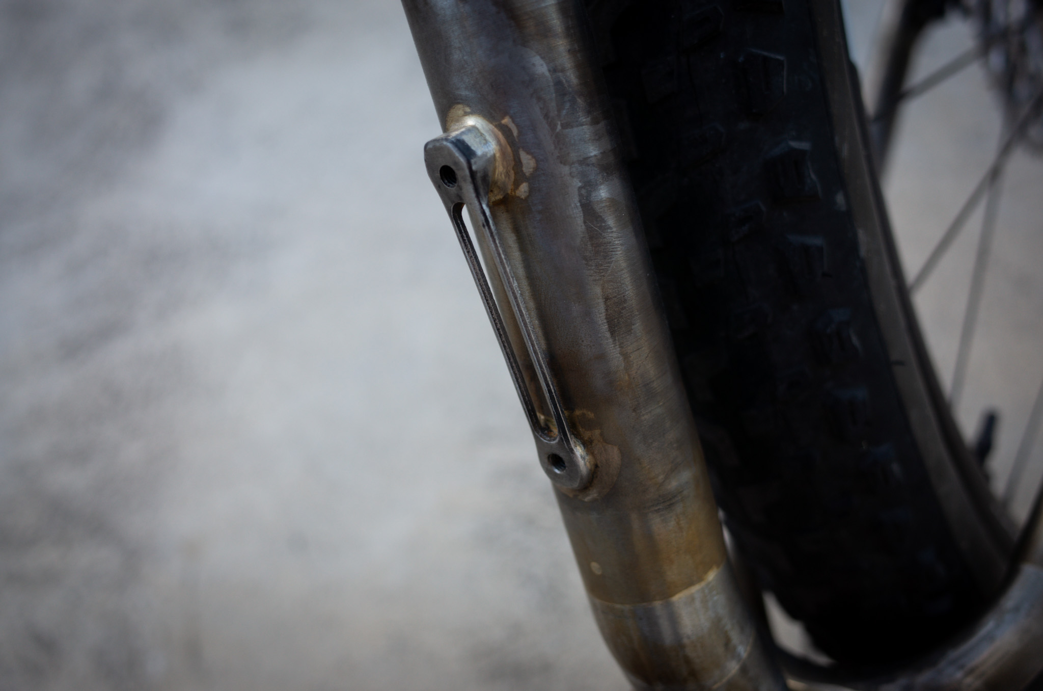

Kommer du att göra något för att förhindra galvaniska strömmar mellan stål/syrafast stål?
(på insidan av ramen, den skulle lackas på utsidan)
Att blanda rostfritt stål med diverse andra typer av stål som t.ex de olika varianterna från Columbus är extremt vanligt både vid svetsning och lödning. Jag har aldrig hört att galvanisk korrosion skulle vara ett problem. Känner många rambyggare av varierande erfarenhet och det har aldrig kommit på tal, så det är inte något jag tänker på.
T.ex dropouts, fästen för flaskställ och andra småbitar brukar vara tillverkade i rostfritt och de löds eller svetsas direkt till de 'vanliga' stålrören utan problem ens efter tiotals år av användning.
Det rostfria och kolstålet i min ram är ju dessutom inte i direktkontakt, de har ett tunt lager silverlod (30-48% silver) emellan. Vid svetsning så är det dessutom vanligt att använda rostfri svetstråd till att sammanfoga två rör av kolstål, så jag tror inte att det är något att oroa sig för.
Men insidan på ramen kommer även behandlas med Wurth Cavity Wax Plus.

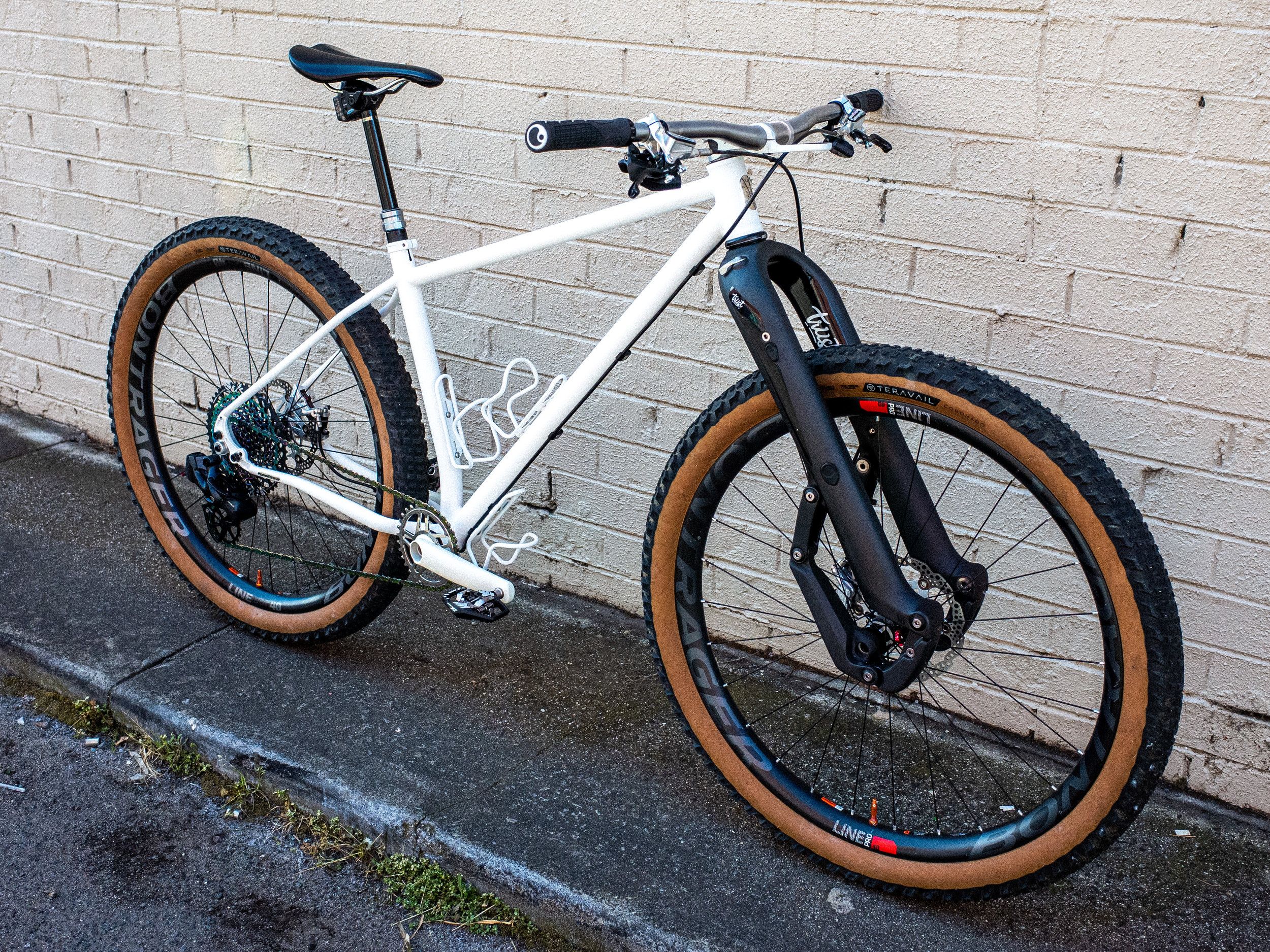

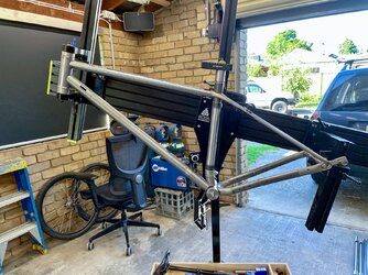

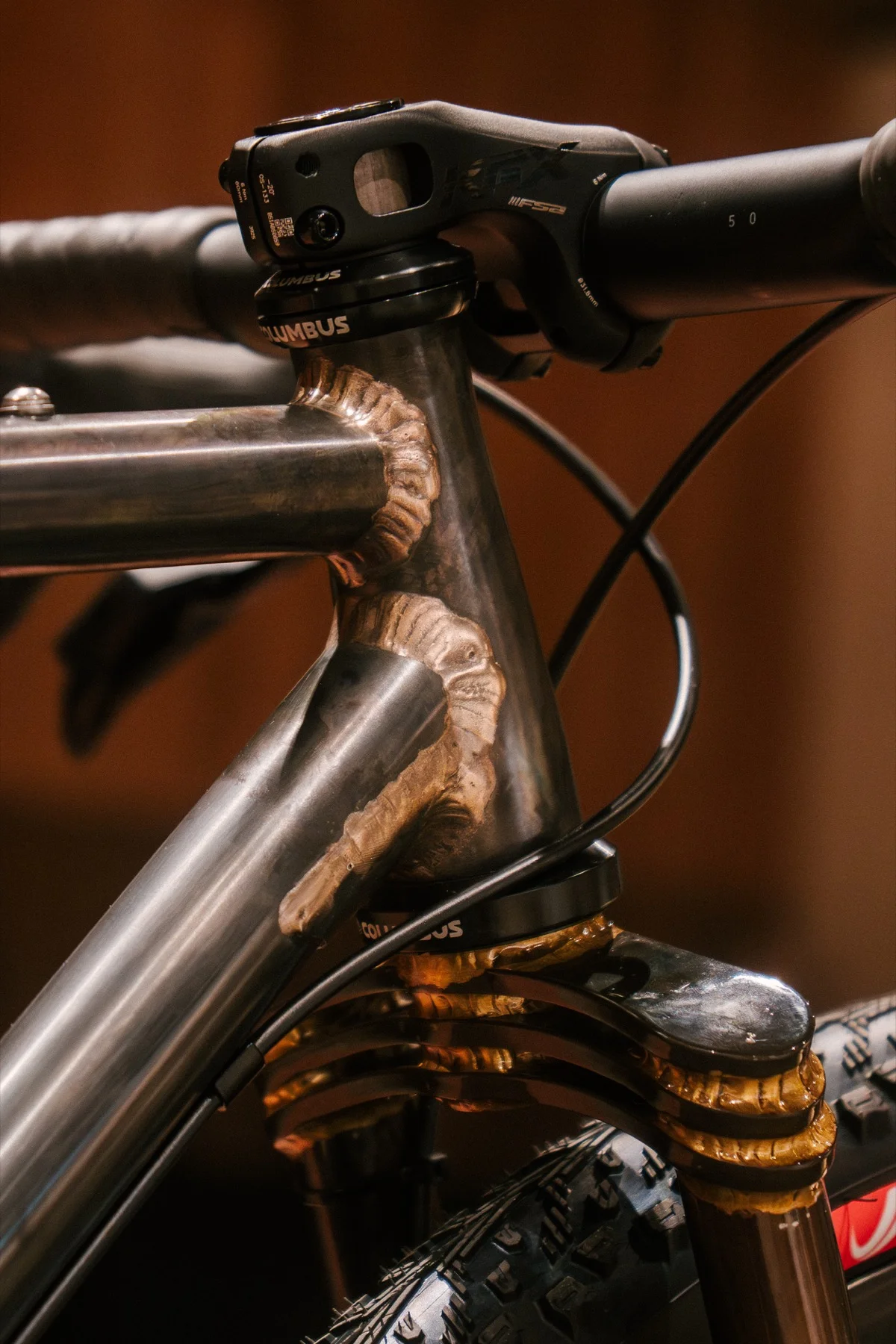

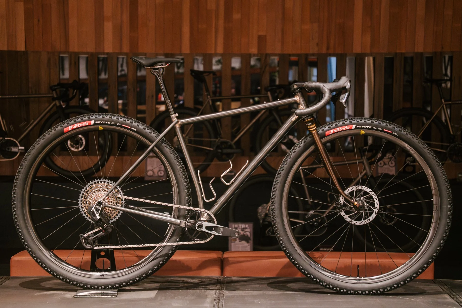

Nu var det länge sen jag lade upp något här, så tänkte att det var dags att visa senaste ramen.
Jobbet har flyttat till nya lokaler, så nu har jag ett dedikerat rum som jag och min kollega Taylor kan använda till diverse projekt och prototyper, vilket betyder att jag nu har bättre möjlighet att bygga ramar igen.
32" är ju som bekant senaste grejen, och eftersom vi är rätt inne på det här med grus-cykling, samt har lite erfarenhet med riktigt stora hjul (en del av er kanske kommer ihåg en viss Titanosaur), så givetvis ville chefen att vi skulle bygga en grus-hoj med stora hjul. Baserade geometrin på vår existerande modell, Big Kev, och anpassade alla vinklar och rör så att den representerade en ram i storlek 'Large'.
Det jobbigaste med den här hjulstorkelen är att det inte finns gafflar som passar bra - om man vill optimera geometrin så måste gaffeln vara så kort som möjligt, samt ha en rejäl dos mer offset (aka rake). Dels för att få till frigång så att tårna inte skrapar in i framhjulet, men också för att få rätt recept så att den känns bra att cykla på.
Visst, det går att ta en helstel MTB-gaffel och mecka ihop något, men det innebär för många kompromisser. Vi ville jobba med exakt den geometrin som vi räknat ut borde ge de resultat som vi var ute efter, så vi kontaktade Cjell från Monē Bikes och bad honom bygga en gaffel åt oss i hans signatur-stil.

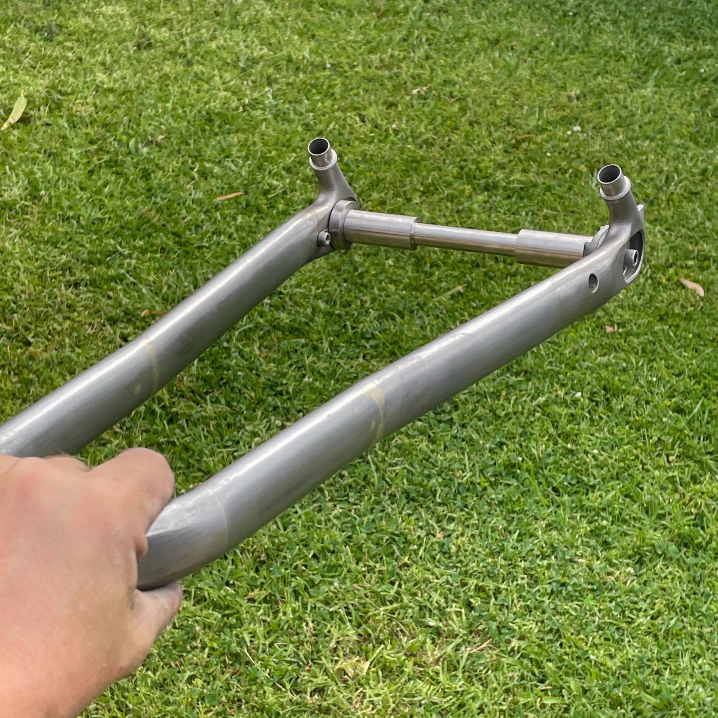

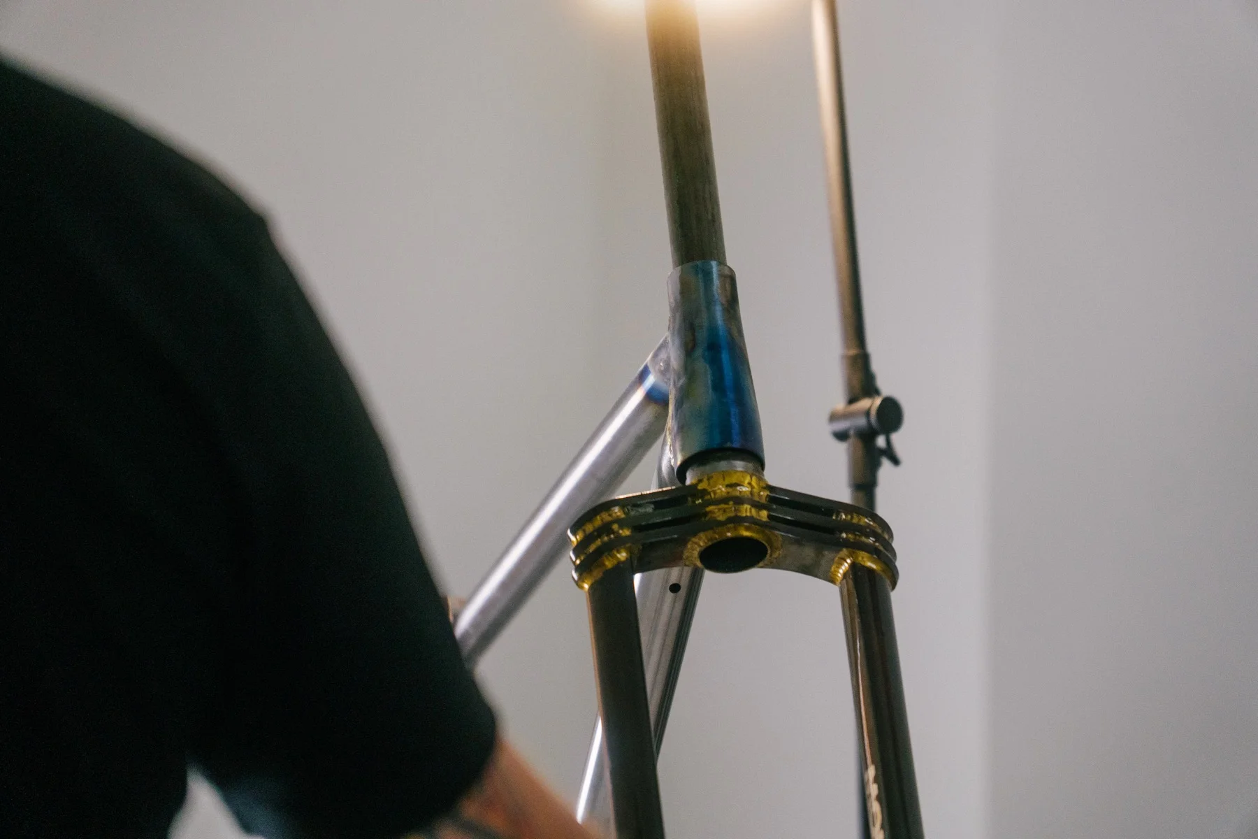

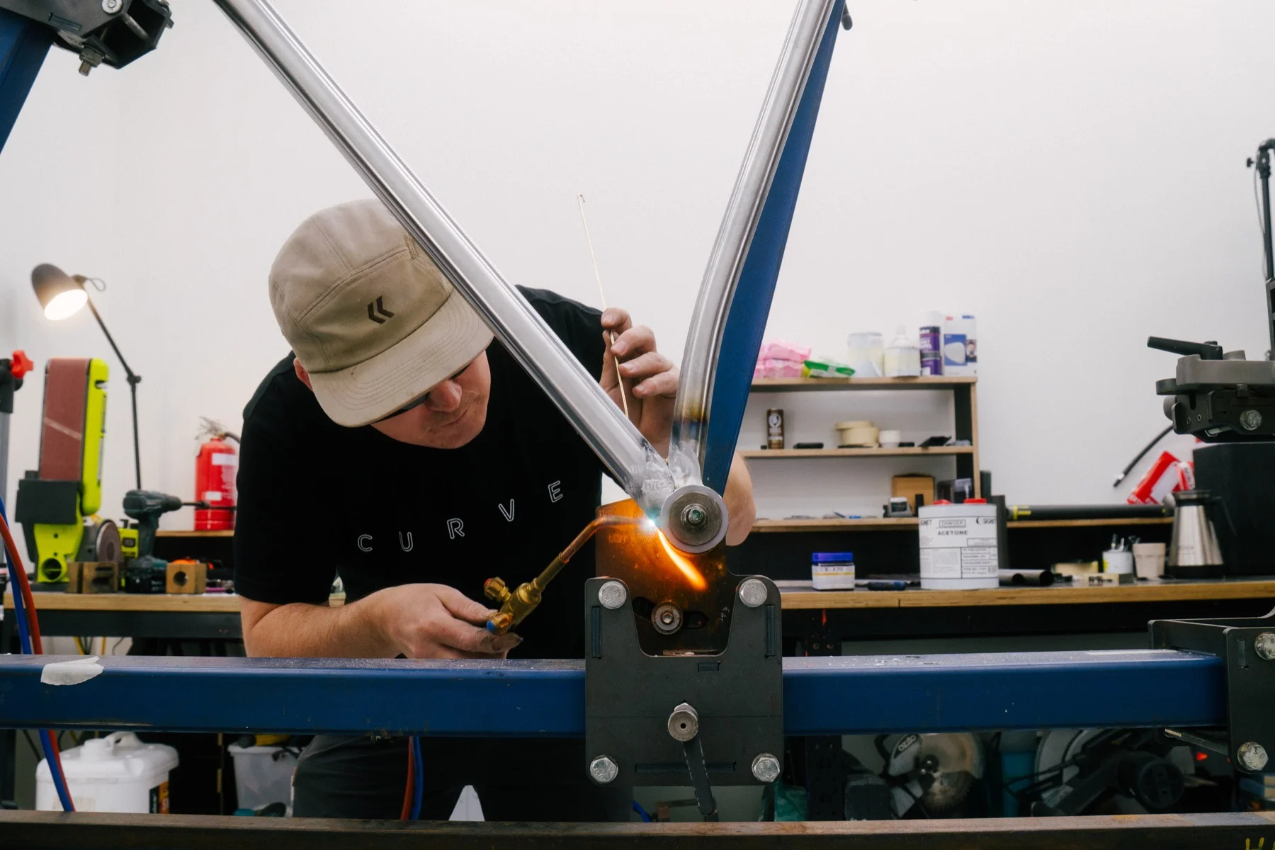

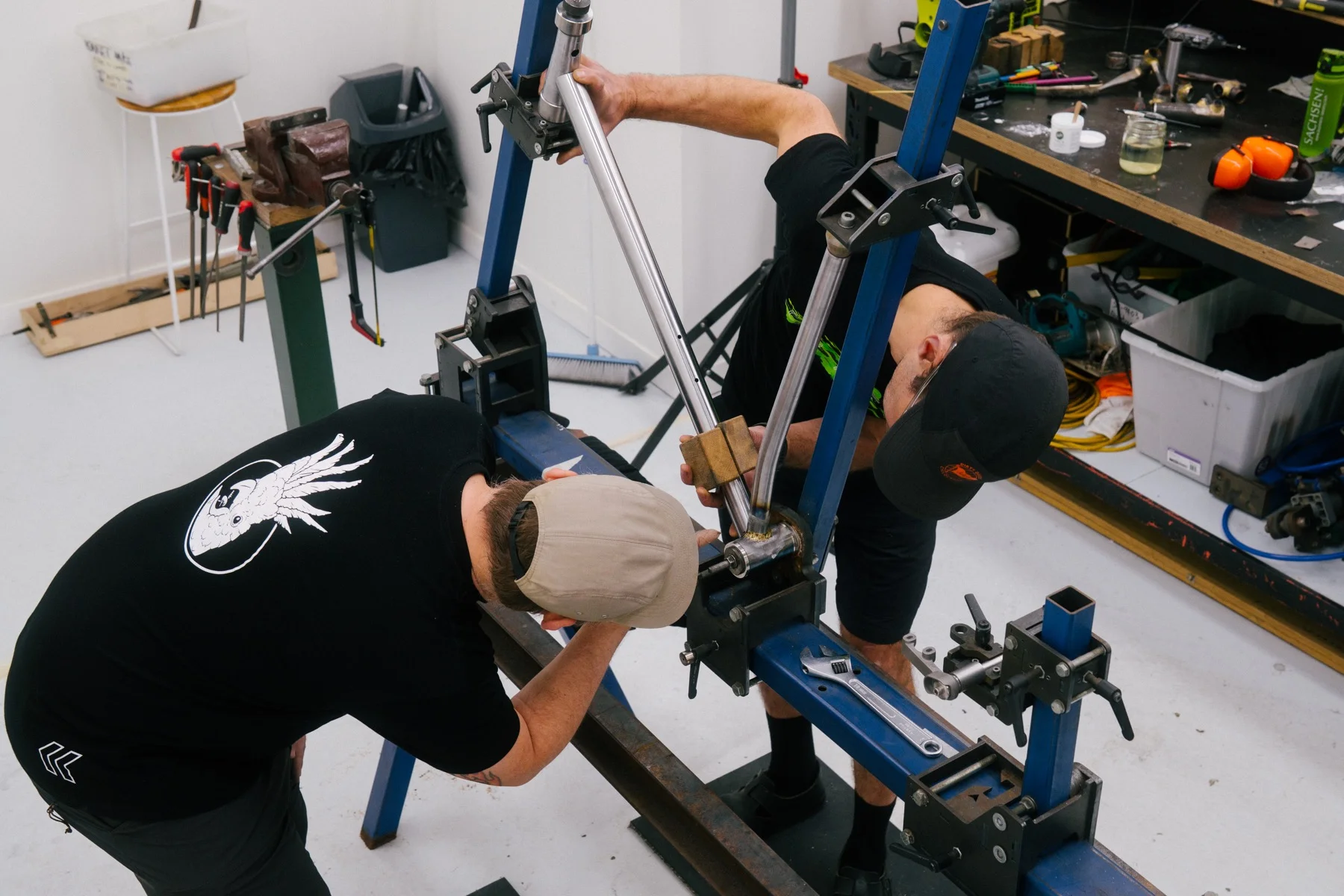

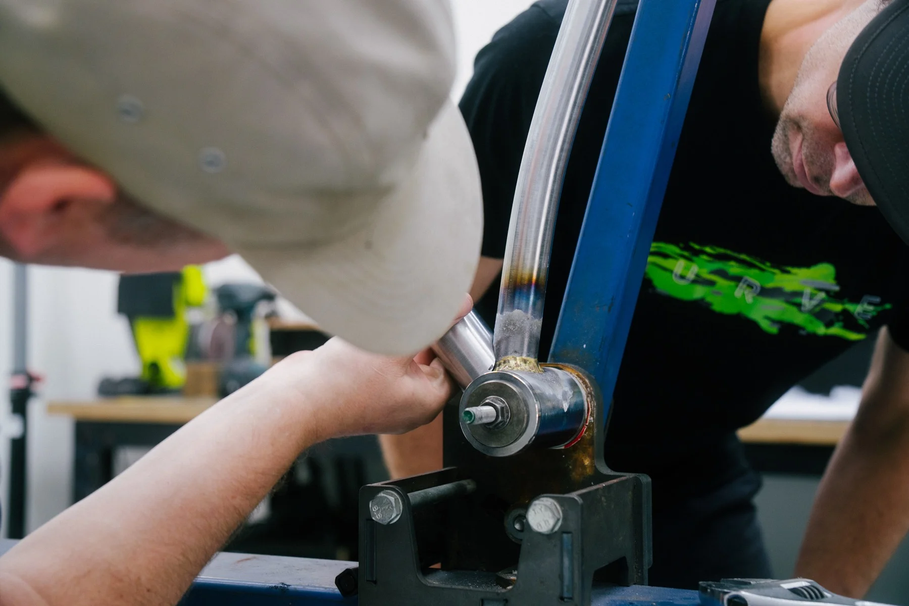

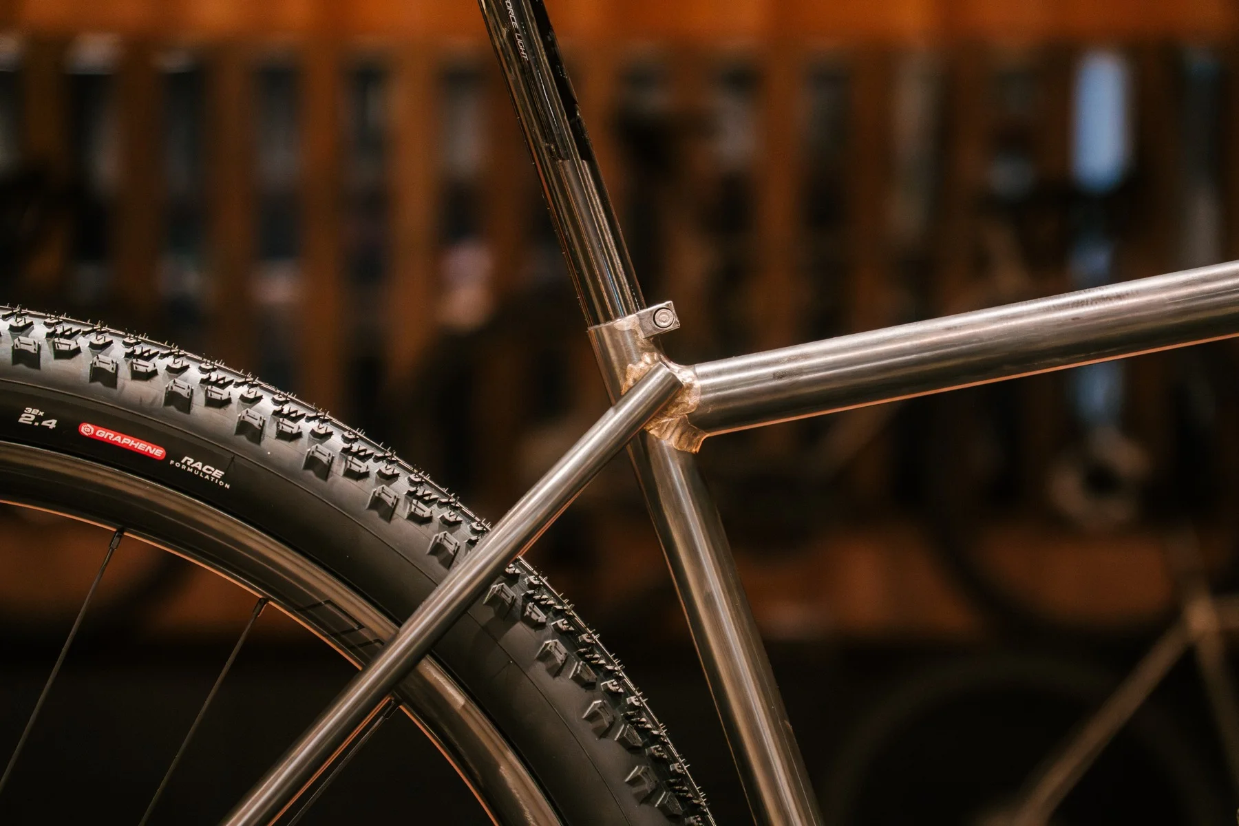

Ramen består av Columbus Zona-rör. Dock var vi tvungna att hitta på lite kreativa lösningar för att passa in böjarna på chainstays och seatstays eftersom de färdigböjda rör som finns att få tag på är anpassade för 29"-hjul. Lösningen blev att designa en chainstay-yoke samt dropouts med en inbyggd seatstay-förlängning som vi beställde i rostfritt via en 3D print-firma.
Framändan samt övre infästningen av seatstays löddes med bronslod av mig, och alla fogar mellan cromoly och rostfritt, dvs yoke samt dropouts, tog Taylor hand om med TIG-svetsen.
Bilder på en del av processen samt slutresultatet:
BK32 Build 01.webpBK32 Build 02.webpBK32 Build 03.webpBK32 Build 04.webpBK32 Build 05.webpBK32 Build 06.webpBK32 Build 07.webpBK32 Build 08.webpBK32 Build 09.webpBK32 Build 10.webpBK32 SPOKEN 02.webpBK32 SPOKEN 03.webpBK32 SPOKEN 04.webpBK32 SPOKEN 01.webp
