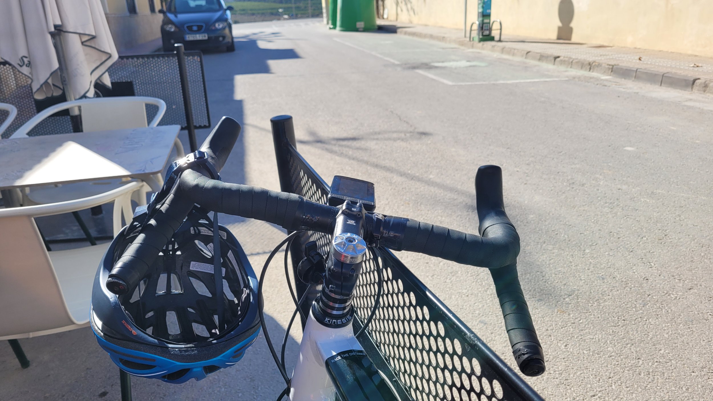

Jag bytte till ett styre med flare och kör med handtagen invinklade, tycker det blir mycket skönare när man ligger på underarmarna och kör jämfört med "vanligt".

Jag har kört med mina handtag invinklade i några år nu, mest för att det för mig ger en behagligare/naturligare position för händerna. Att det också är mer aero är en trevlig bonus.
+1 på detta. Jag vinklade in mina för en (för mig) mer naturlig hållning för handlederna. Sen blev det pro och aero också strax efter vilket fick mig att känna mig bra och inte lite otraditionell. 🙂

Jag också. Handlederna får större rörlighet och mindre risk för överbelastning på ojämna underlag med gropar och pucklar.
Är dock osäker om jag är mer aero pga att armbågarna gärna åker ut med händerna tätare ihop. Några minuter går bra att hålla ihop armarna för snabbkörning, men sedan åker armbågarna gärna ut något.

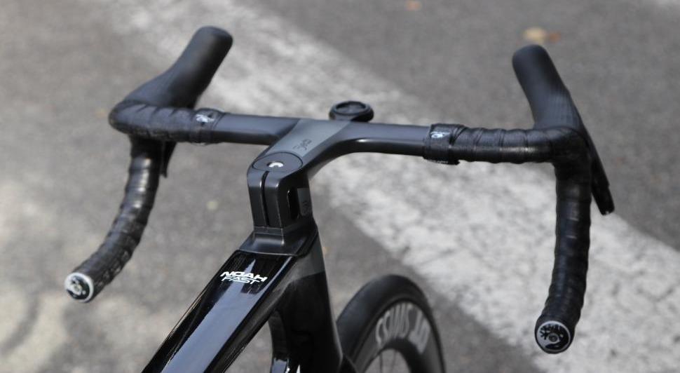

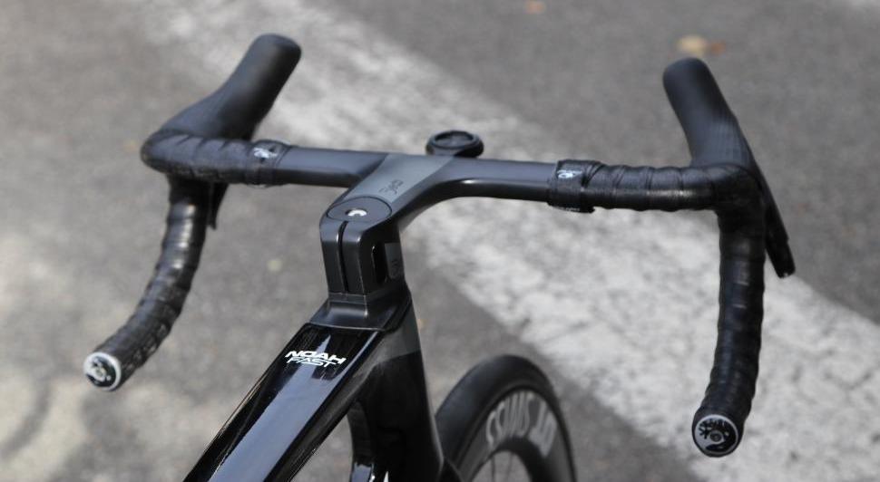

Och nu är det som jag förstår TS mer en fråga om rätt extrema invinklingar typ:
Visa bilaga 738899
Bikeradar skrev om detta redan 2022:
Yes. Ungefär så här
